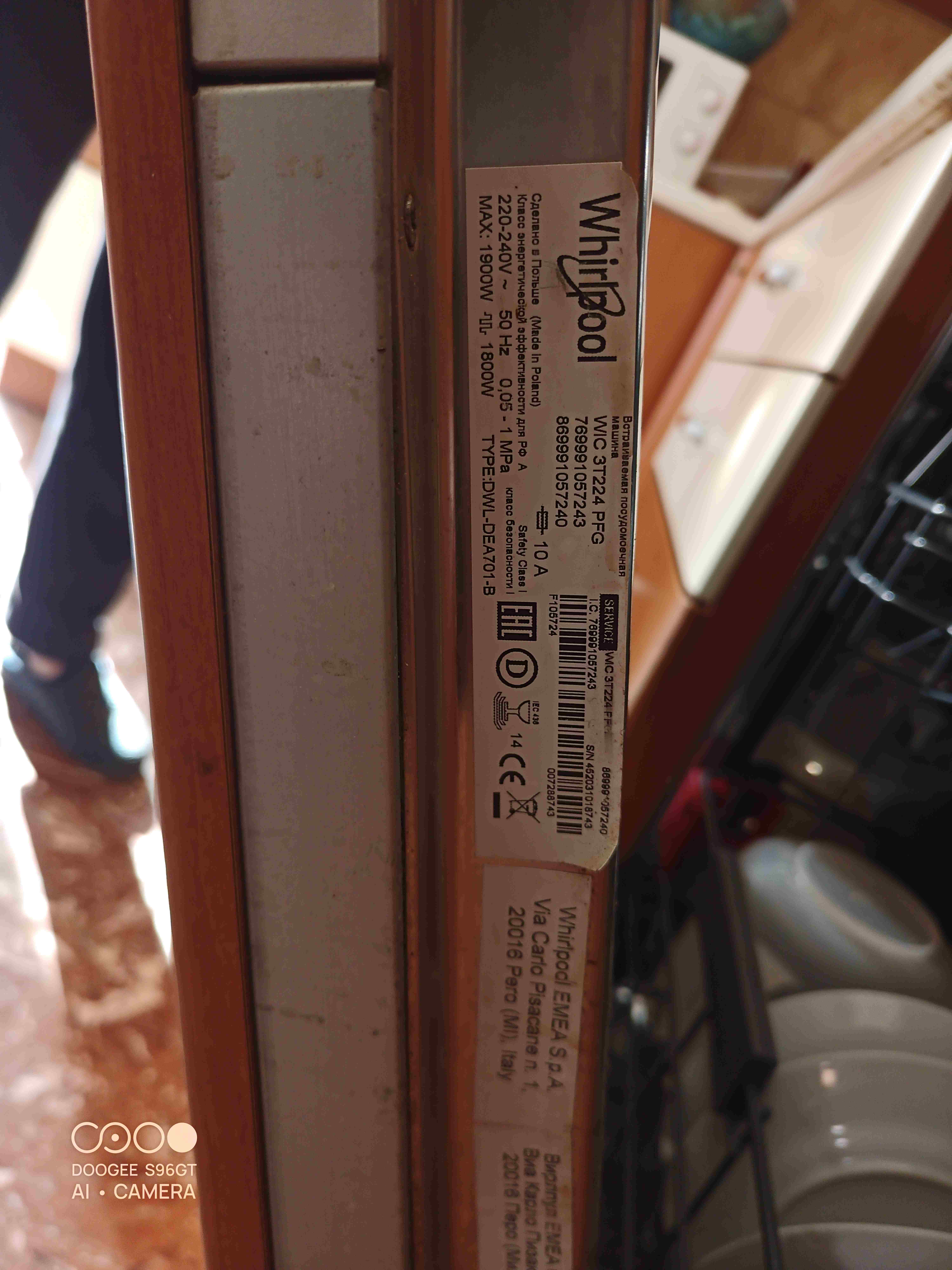

Lavastoviglie Whirlpool DWL-DEA701-B
Buona sera a tutti sono Alessandro Olivero
ho un problema sulla lavastoviglie Whirlpool DWL-DEA701-B:
in pratica una volta carica di stoviglie, avvio un programma ma verso la fine del programma si ferma senza più partire se deve risciacquare non lo fa, se nel programma aveva ancora da scaricare l'acqua non lo fa così scorendo.
ho pensa a un problema sul programma ho messo altri programmi, tutto bene per un paio di volte, poi la stessa cosa....
non da nessun tipo di errori, si ferma e basta...
secondo voi cosa potrebbe essere???
cosa potrei inizialmente controllare???
grazie mille per l'attenzione
Quando si blocca, suona e indica un errore nel display?
Controlla se la porta resta chiusa bene?
No.... non fa nulla di tutto ciò; non suona non indica nulla sul display, ma, la lucina rossa sotto la porta attenua l'intensità di luce e lampeggia, la lavastoviglie rimane ferma in attesa del prossimo evento del programma, ma non fa nulla
la porta è chiusa bene controllato
Quel modello non lo inquadro, meglio se metti foto etichetta contenente N. Prod.
Di che anno è?
Se la Luce si attenua, significa che si abbassa la tensione e controllerei i condensatori nella scheda elettronica ....
Ciao.... ecco i dati della lavastoviglie, è del 2020...
Questo è il modello, prodotta 2017.
WIC3T224PFG 869991057240
Bisogna fare accurata ricerca guasto,
inizierei dai contatti chiusura porta .....
Modificato: da michpao
