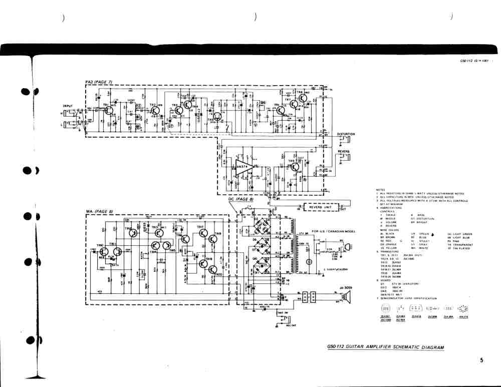

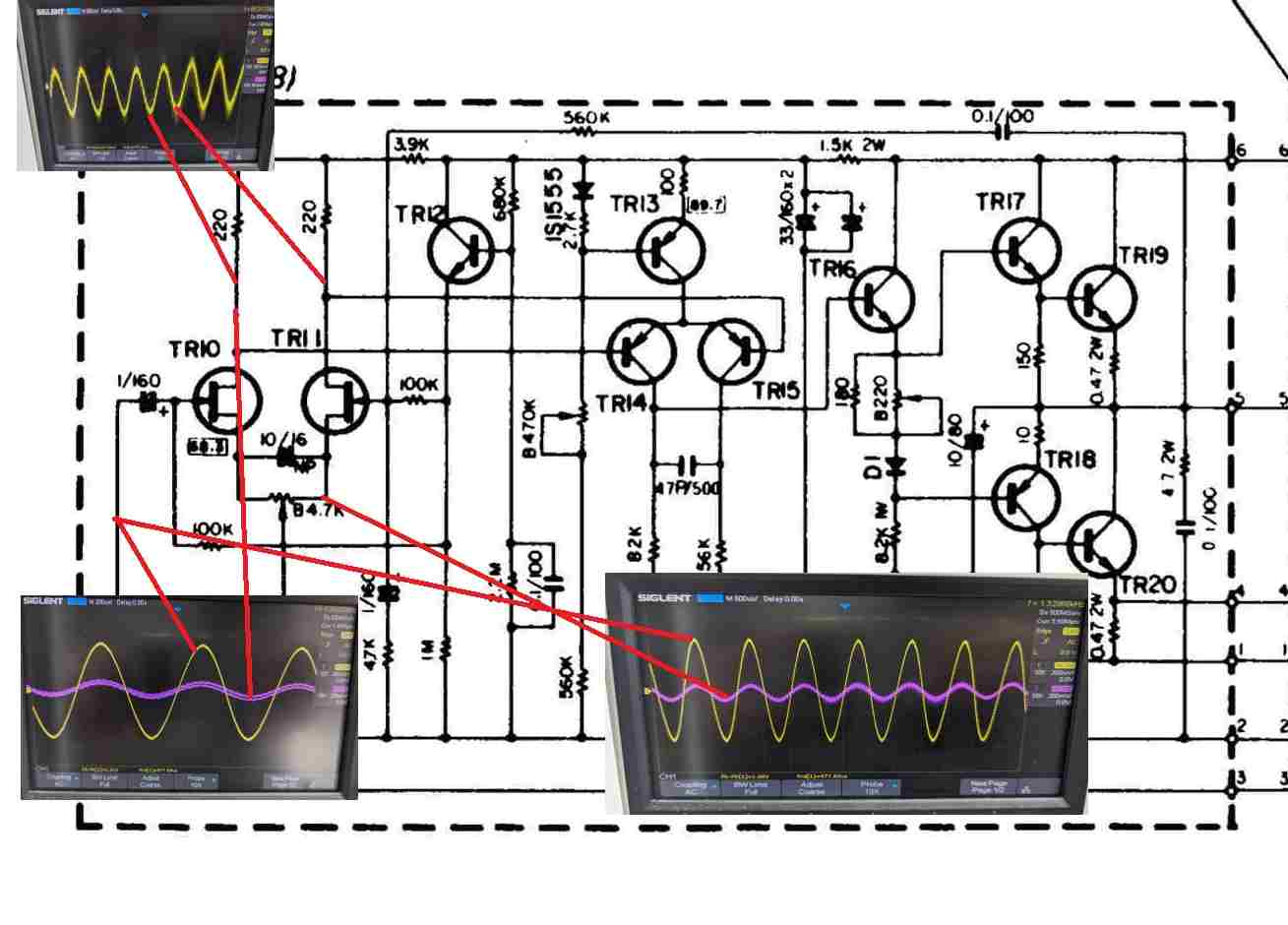

Amplificatore con poco guadagno Yamaha fifty 112
Ciao à tutti
Ho sotto mano un amplificatore per chitarra Yamaha g50 112 prima serie
Il problema è che non suona
Ho iniziato ignettando un segnale e ho visto che attraversa senza problemi la prima preamplificazione e la gestione toni.
Se alzo il volume il segnale aumenta e fa lo stesso se gioco con i potenziometri di alti e bassi.
Da questo ho dedotto che il problema è nel finale.
L'alimentazione del finale é buona (84v) ma il fusibile era bruciato. Sostituito non è saltato nulla
Ingnettando una sinusoide a 1khz 1vpp al pin 3 (in) non sento nulla in uscita
Se lo stesso segnale lo metto in base a tr16 in uscita ho un suono (dunque deduco che tutta la parte a destra sia buona)
Il funzionamento della parte da tr16 in poi mi è chiara invece non capisco come funzioni la parte da tr10 a tr15 e che funzione abbia
Potreste darmi una mano
Come suggerito da ctec (grazie)
Quote
Immagino che tu non abbia un oscilloscopio... Primo, prova ad iniettare sulla base di TR10, se suona, l'elettrolitico subito prima è andato. E ci sta. Nel caso, cambia tutti gli elettrolitici.
Se non suona uguale, prova sulla base di TR14. Dopo di che, bisogna testare i transistor oppure, appunto, con un oscilloscopio vedere bene cosa succede al segnale.
Ho fatto la prova e ignettanto il segnale nella base di tr10 non sento nulla se invece le metto alla base di tr14 si sente
Per scrupolo ho sostituito gli elettrolitici e fipassato tutte le saldature ma anhe cosi non va
allora ho preso il testacomponenti e sul tr11 mi da NPN hFE da 500 mentre sul tr10 PNP hFE 27. Mi sa proprio che é lui che é morto
comunque ho un oscilloscopio 🙂
  • 2 weeks later...
Buongiono
Contrariamente a quanto detto sopra  TR10 e 11 sono buono (provati fuori circuito) probabilmente quando avevo misurato la prima volta qualche componente ha falsato la misura
Ho fatto qualche misura con l'oscilloscopio e il segnale entra bene prima di TR10 e 11 ma esce piu basso e distorto
Ho ordinato dei transistor di ricambio ma non sono sicuro che siano loro i colpevoli che ne pensate?
