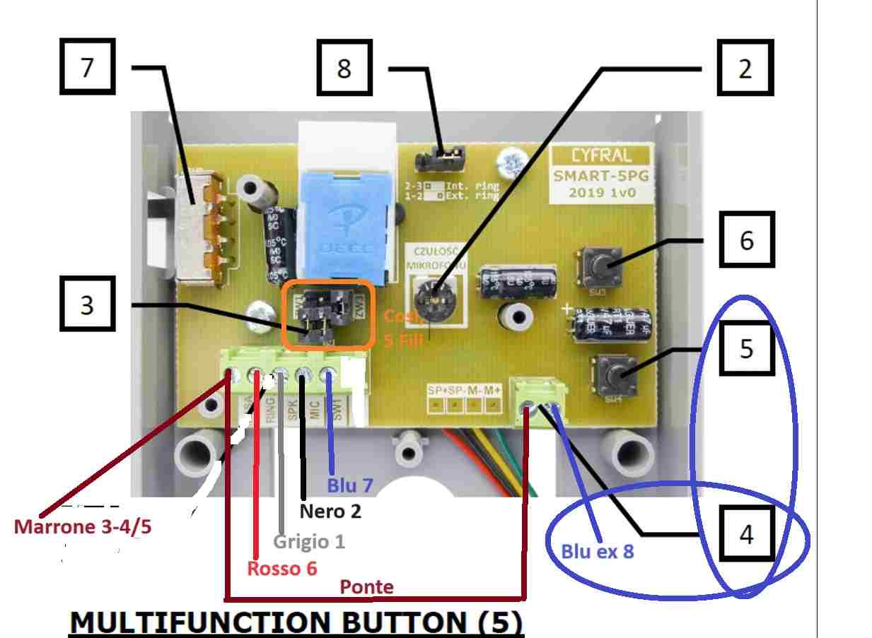

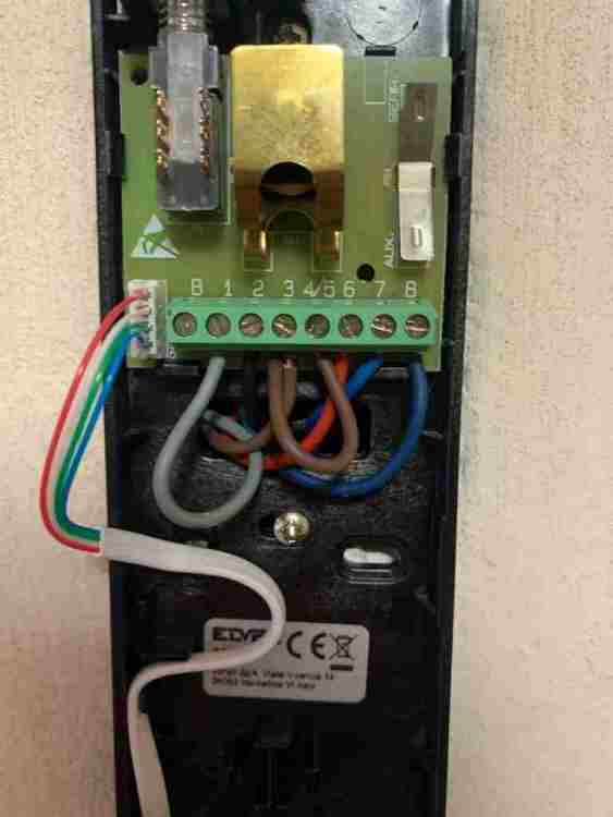

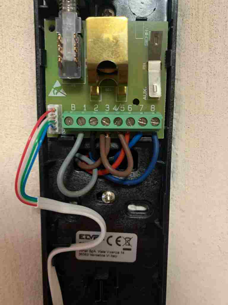

sostituzione citofono Elvox 8870 con citofono Cyfral smart 5p
Buongiorno a tutti.
Ho bisogno di un vostro aiuto per capire se riesco a sostituire il mio attuale citofono che è parzialmente rotto ma funziona ancora con uno un po più moderno e elegante, ovvero il Cyfral Smart 5p.
SCHEMA ELVOX 8870
B
1 Speech In (Speaker)
2 Speech Out (Mic)
3 Common (link to 4/5)
6 Call
7 Lock
8 Lock 2
ImmagineWhatsApp2024-01-19ore15_58.19_67afb1b7.thumb.jpg.1dca079897aec57779ca4758672169a4.jpg
SCHEMA CYFRAL SMART 5P
Se non ho capito male dovrebbe essere cosi:
ELVOX                                    CYFRAL
1 Speech In (Speaker)            SPK
2 Speech Out (Mic)                 MIC
3 Common (link to 4/5)            MASA (Common Ground)
6 Call                                       RING
7 Lock                                      SW1
8 Lock 2                                   SW2
Ma non mi rientra il fatto che sull' Elvox ci sia il ponte sul morsetto 4/5 mentre sul Cyfral non saprei se non ce nè bisogno o va fatto qualcosa.
Grazie a tutti
schema citofono elvox 8870.jpg
Ciao fulvioz,
6 ore fa, fulvioz ha scritto:
........Ma non mi rientra il fatto che sull' Elvox ci sia il ponte sul morsetto 4/5 mentre sul Cyfral non saprei se non ce nè bisogno o va fatto qualcosa.
No, non serve niente, è già tutto in comune sul morsetto MASA, però da questo devi fare un ponte su uno dei due morsetti del pulsante supplementare in basso a destra e sull'altro morsetto che ti rimane vuoto, ci colleghi il filo blu che ora è sul morsetto 8 dell'Elvox
Perdonami. Non ho capito. Riesci a farmi uni schemino..?
10 ore fa, ROBY 73 ha scritto:
Ciao fulvioz,
No, non serve niente, è già tutto in comune sul morsetto MASA, però da questo devi fare un ponte su uno dei due morsetti del pulsante supplementare in basso a destra e sull'altro morsetto che ti rimane vuoto, ci colleghi il filo blu che ora è sul morsetto 8 dell'Elvox
Perdonami non ho ben capito dove fare il ponte dal MASA.. io filo blu che è sull’8 non va sul morsetto sw2 ?
12 ore fa, fulvioz ha scritto:
..........io filo blu che è sull’8 non va sul morsetto sw2 ?
No, il morsetto SW2 serve nel caso impostassi il citofono in modalità "6 Fili" e dove il pulsante principale è "svincolato" dal comune MASA. quindi SW1 we SW2 diventano un pulsante libero da tensione con contatto pulito NA.
21 ore fa, fulvioz ha scritto:
Riesci a farmi uni schemino..?
Così:
(Clicca sopra l'immagine o aprila in un'altra finestra / scheda del monitor per ingrandirla)
12 ore fa, ROBY 73 ha scritto:
No, il morsetto SW2 serve nel caso impostassi il citofono in modalità "6 Fili" e dove il pulsante principale è "svincolato" dal comune MASA. quindi SW1 we SW2 diventano un pulsante libero da tensione con contatto pulito NA.
Così:
(Clicca sopra l'immagine o aprila in un'altra finestra / scheda del monitor per ingrandirla)
Grazie mile. Sono riuscit! Sei stato gentilissimo. Grazie ancora
5 ore fa, fulvioz ha scritto:
Sono riuscit!
Ottimo, l'importante è questo.
Ciao prego
