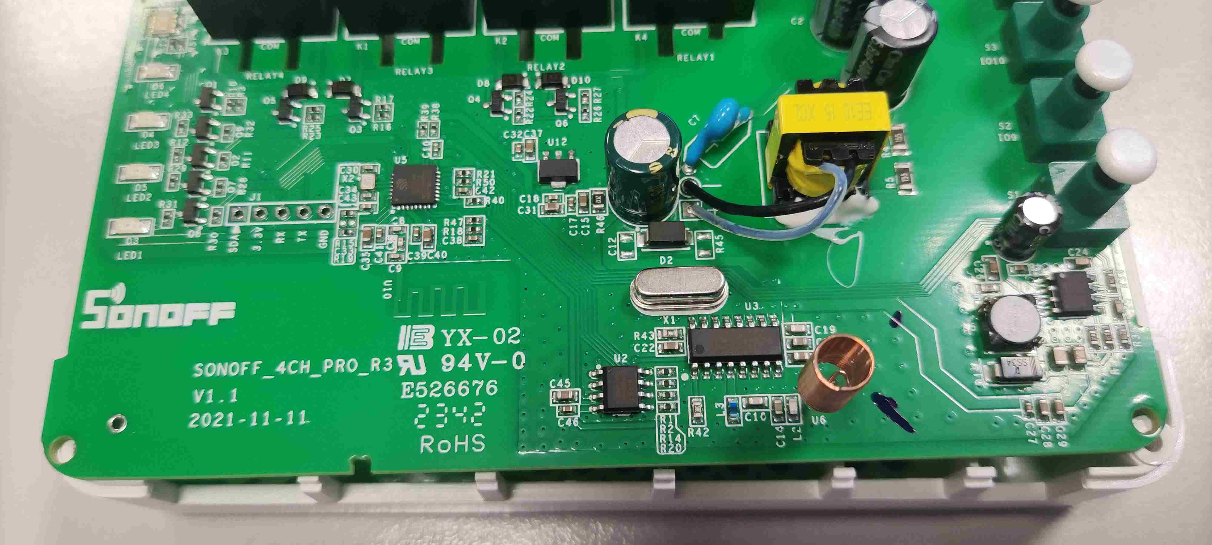

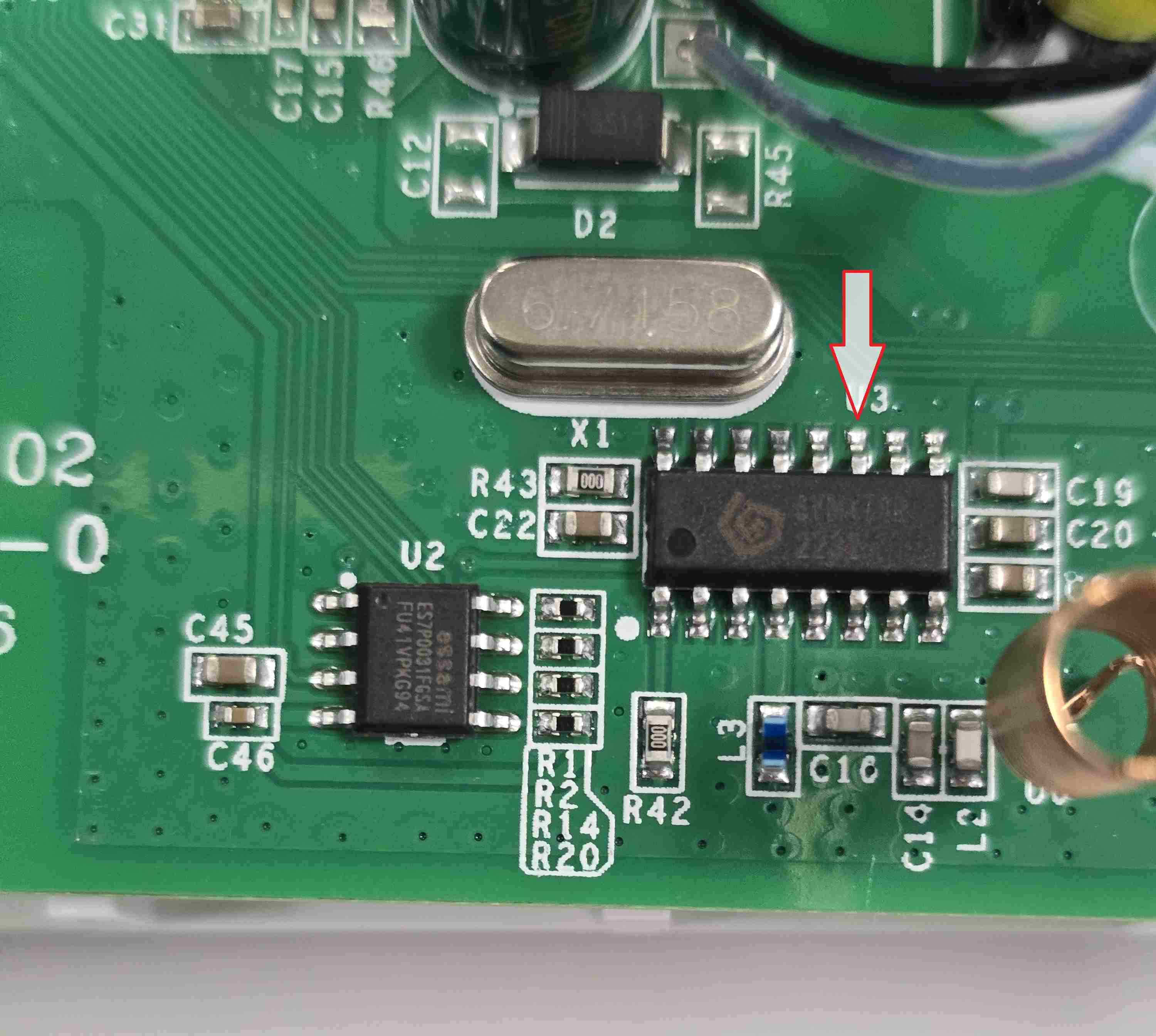

bellastoria84 Inserito: 20 gennaio 2024 Segnala Inserito: 20 gennaio 2024 ciao ho dei moduli Sonoff a casa che sono Sonoff 4ch pro e Sonoff 4ch pro rev2. il mio problema è che ci sono interferenze. Ho riprogrammato mille volte i canali e comunque le tapparelle si alzano da sole di notte cosa non troppo piacevole. Mi succede in particolare in due stanza. Vorrei sapere se è possibile disattivare definitivamente la parte radio. Pensavo ci fosse una antenna dentro da rimuovere ma non la trovo qualcuno mi può aiutare ? Grazie Foto del modulo
Dumah Brazorf Inserita: 20 gennaio 2024 Segnala Inserita: 20 gennaio 2024 (modificato) Come fai a dire che è il comando rf a far partire le tapparelle? Googlando non sei il solo. L'antenna rf dovrebbe essere quel portaasciugamani in basso. Invece di tagliarla potresti provare a scollegare C16 (la giri di 90 e la risaldi ad una piazzola così non la perdi...) altrimenti sfogliando il datasheet del chip rf U7 ovvero SYN470R vedo che se dissaldi e sollevi il pin 11 (il terzo a sinistra dall'alto nella foto) lasciandolo a mezz'aria disabiliti il chip, che è la soluzione più fine. C'è chi ha provato a rimuovere completamente U7 e non gli ha più funzionato il sonoff, anche se a me sembra strano... Modificato: 20 gennaio 2024 da Dumah Brazorf
Livio Orsini Inserita: 20 gennaio 2024 Segnala Inserita: 20 gennaio 2024 (modificato) 16 minuti fa, Dumah Brazorf ha scritto: L'antenna rf dovrebbe essere quel portaasciugamani in basso. 😄 Bella definizione! Si è proprio l'antenna. Certamente non è una buona referenza per l'affidabilità di questo prodotto! Modificato: 20 gennaio 2024 da Livio Orsini
bellastoria84 Inserita: 20 gennaio 2024 Autore Segnala Inserita: 20 gennaio 2024 Ho supposto io che fosse la antenna ma se non è quello cos’è? Grazie per le definizioni di antenna non sarà tecnico ma sicuramente molto eloquente e ho inteso subito… visto che sembra un problema noto cos mi consigli tra le ipotesi? Dissaldare o comunque tagliare il pin 11 potrebbe essere una soluzione o il problema non è della parte radio? ho pensato a quello perché non sapevo cos’altro potesse essere
Dumah Brazorf Inserita: 20 gennaio 2024 Segnala Inserita: 20 gennaio 2024 A googlare sembra che tu abbia ragione. Prova a scollegare il pin 11.
bellastoria84 Inserita: 23 gennaio 2024 Autore Segnala Inserita: 23 gennaio 2024 Grazie! Allora a distanza di qualche giorno posso dire che il caso è risolto sollevando il pin 11 del Chip U7. Ho fatto il test anche con il mio telecomando ed effettivamente non reagisce più al comando radio. ci vuole uno strumento adatto però con il mio stagnatore è stata dura per causa della punta troppo grande dello stagnatore. comunque grazie 🙏🏻
Dumah Brazorf Inserita: 23 gennaio 2024 Segnala Inserita: 23 gennaio 2024 Col saldatore fondi lo stagno e con un cacciavite fine sollevi la zampina.
bellastoria84 Inserita: 24 gennaio 2024 Autore Segnala Inserita: 24 gennaio 2024 Infatti, ho fatto proprio in questo modo tuttavia non è stato semplice perché la punta del mio stagnatore è molto grossa. Grazie comunque!!! Il problema è finalmente risolto
Nibelli Inserita: 5 settembre 2024 Segnala Inserita: 5 settembre 2024 Ciao a tutti riesumo la discussione: ho il sonoff 4CHPRO R3 che differisce dalle foto dei post precedenti, dove si troverebbe il pin da staccare nel mio caso? allego la foto Ma sonoff perchè non mette una opzione per disabilitarlo via software? ho scritto a sonoff italia ma non mi hanno risposto. Grazie
Dumah Brazorf Inserita: 5 settembre 2024 Segnala Inserita: 5 settembre 2024 Se il chip è lo stesso conta i pin.
Nibelli Inserita: 5 settembre 2024 Segnala Inserita: 5 settembre 2024 Si è lo stesso... quindi dovrebbe essere questo giusto? Grazie giusto?
