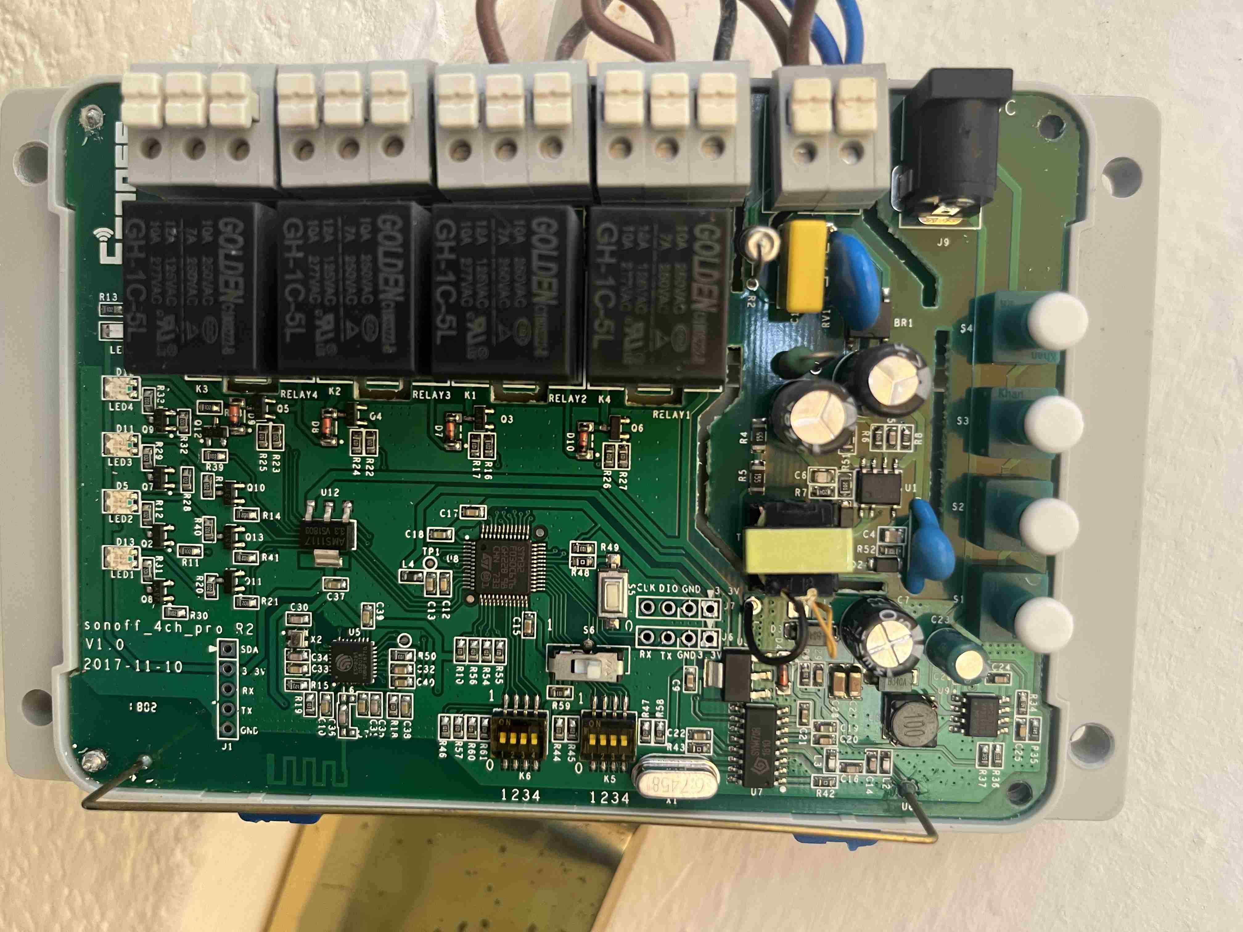

ciao ho dei moduli Sonoff a casa che sono Sonoff 4ch pro e Sonoff 4ch pro rev2. il mio problema è che ci sono interferenze. Ho riprogrammato mille volte i canali e comunque le tapparelle si alzano da sole di notte cosa non troppo piacevole. Mi succede in particolare in due stanza.    Vorrei sapere se è possibile disattivare definitivamente la parte radio. Pensavo ci fosse una antenna dentro da rimuovere ma non la trovo    qualcuno mi può aiutare ? Grazie  Foto del modul
