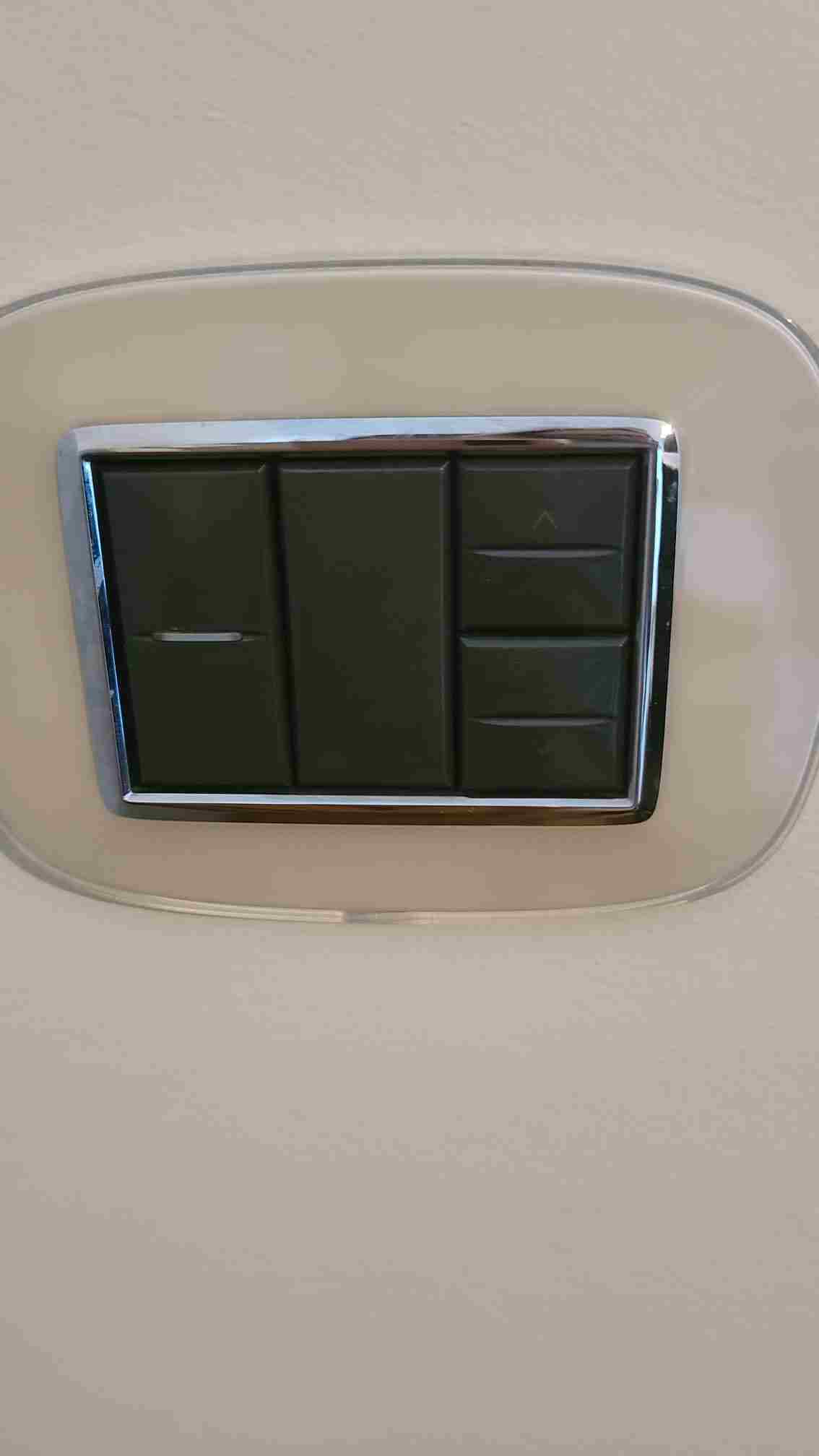

vecchio impianto dimerabile
Ho un impianto elettrico di 17 anni fa, molte delle luci sono dimerabili. Solo che con le nuove lampadine, anche se classificate dimerabili, ho sfarfallamenti o le luci non si accendono o non si spengono. Nei lampadari con più lampadine riesco ad accendere la luce solo se almeno una delle lampadine è a incandescenza o alogena, solo che tra poco non le troverò più.😅 Ci sono delle lampadine in produzione, che per certo possano ovviare a questo problema o è consigliabile cambiare tutti gli interruttori dimerabili? .Grazie anticipato a chi mi darà consigli!
Modificato: da robi.fed
Visto l'esiguo consumo delle lampadine a LED e la vasta scelta di modelli di varia potenza (anche bassa, per lampadari con molte luci) e temperatura colore, io eliminerei i dimmers.
Modificato: da patatino59
  • 2 weeks later...
Grazie per la risposta...temo di non avere altre scelte
non conosco la serie, il dimmer è compreso nel pulsante o c'è il relè a parte?
perchè nel caso potresti cambiare il relè e tenere gli stessi pulsanti.
