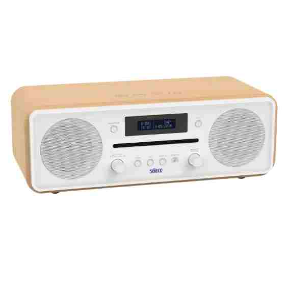

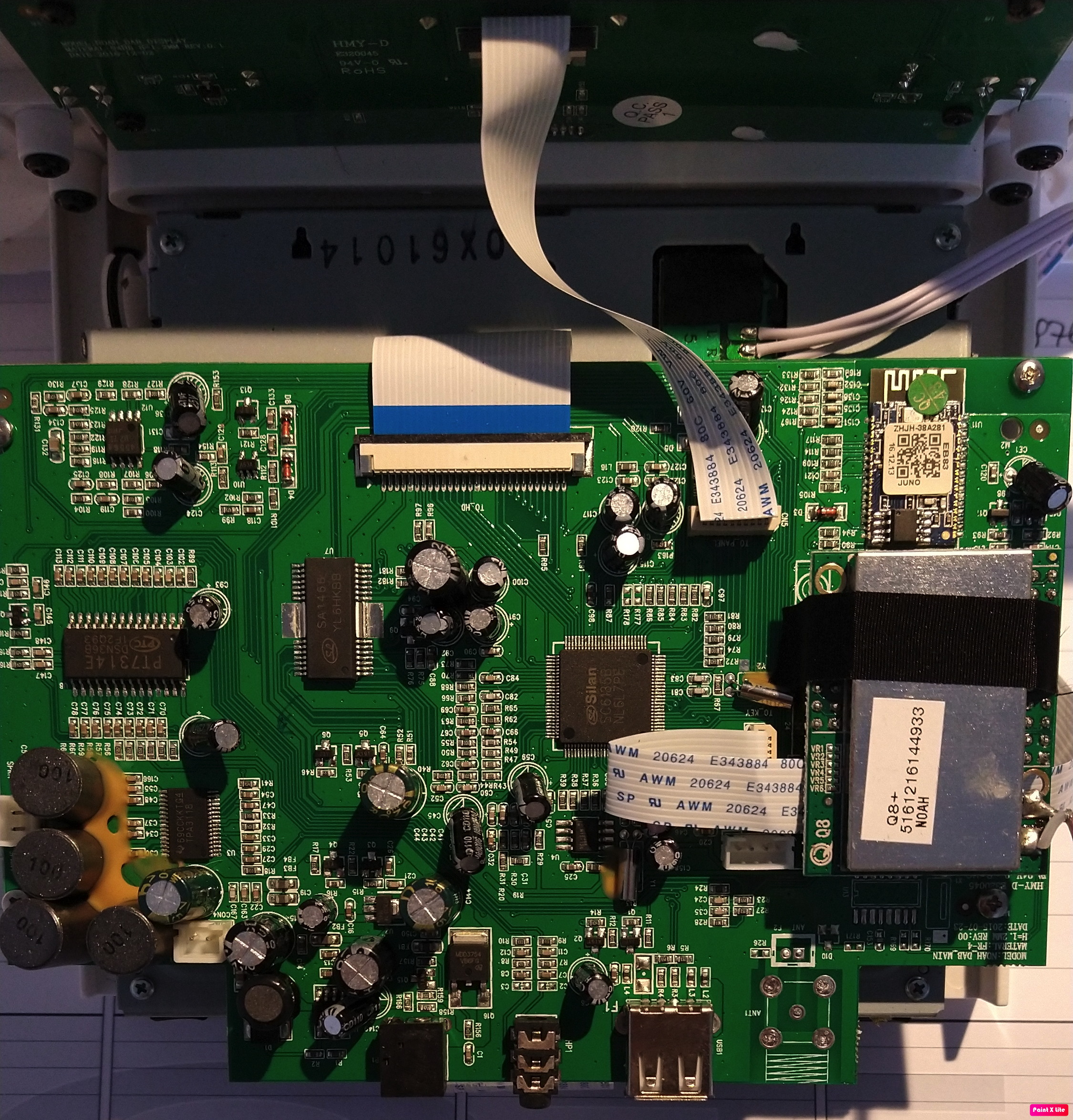

ALLUMY Inserito: 20 gennaio 2024 Segnala Inserito: 20 gennaio 2024 Ciao Forum, mesi fa ho comprato questa radio: e presenta i difetti in descrizione. A dir la verità me ero accorto subito sul fatto delle memorie ma non ci avevo dato importanza, mentre il problema dell'orologio l'ho visto da ieri. E' quasi nuova e non me ne frega della garanzia, se la rovino amen ma tanto non comprerò più nulla da quel marchio! Secondo voi è un problema risolvibile, avete avuto casi simili e siete riusciti a sistemarli? Grazie
Riccardo Ottaviucci Inserita: 21 gennaio 2024 Segnala Inserita: 21 gennaio 2024 il marchio è solo acquistato da qualche cinese e quindi non c'è da stupirsi. Fattelo sostituire senza manomissioni tanto sarà impossibile sistemarlo senza documentazione
ALLUMY Inserita: 1 ottobre 2024 Autore Segnala Inserita: 1 ottobre 2024 (modificato) L'ho aperta giusto per vedere se c'era uno straccio di possibilità di metterci una batteria tampone, ma niente da fare. Questa è la scheda: Si noti in basso a sinistra il finale (dovrebbe essere un classe D), in alto a destra il modulino bluetooth e sotto di lui il tuner. Modificato: 1 ottobre 2024 da ALLUMY
picos Inserita: 2 ottobre 2024 Segnala Inserita: 2 ottobre 2024 Il 21/1/2024 alle 10:59 , Riccardo Ottaviucci ha scritto: il marchio è solo acquistato da qualche cinese e quindi non c'è da stupirsi. Fattelo sostituire senza manomissioni tanto sarà impossibile sistemarlo senza documentazione Concordo al 100% Ma ci sarà da vedere quanto dura anche quella che daranno in sostituzione.
ALLUMY Inserita: 2 ottobre 2024 Autore Segnala Inserita: 2 ottobre 2024 Si ma come avevo già anticipato non ero interessato alla sostituzione in garanzia, tanto anche su quel "marchio" ci ho messo un bel campanile sopra 🤘. Grazie comunque ragazzi
Riccardo Ottaviucci Inserita: 3 ottobre 2024 Segnala Inserita: 3 ottobre 2024 12 ore fa, ALLUMY ha scritto: quel "marchio" era un glorioso marchio,quando veniva prodotto a Pordenone,poi come tutti i marchi italiani ed esteri è stato ricomprato dai cinesi per rimarchiare le loro ciofeche, cercando di abbindolare i poveri europei ignari
carlovittorio Inserita: 3 ottobre 2024 Segnala Inserita: 3 ottobre 2024 3 ore fa, Riccardo Ottaviucci ha scritto: veniva prodotto a Pordenone, Ho lavorato gli untimi 6 anni da lavoratore dipendente per questo marchio ma nello stabilimento di None ( TO ) nell'ex stabilimento 6 dell'Indesit TV
picos Inserita: 4 ottobre 2024 Segnala Inserita: 4 ottobre 2024 (modificato) Il 2/10/2024 alle 21:43 , ALLUMY ha scritto: Si ma come avevo già anticipato non ero interessato alla sostituzione in garanzia, tanto anche su quel "marchio" ci ho messo un bel campanile sopra 🤘. Grazie comunque ragazzi Purtroppo come diceva Riccardo ci vorrebbe almeno la documentazione per poter provare qualcosa, e forse sarebbe ancora difficile. Sèleco anni '70/'80 invece sono tutta un'altra storia, componenti meritevoli. Modificato: 4 ottobre 2024 da picos
