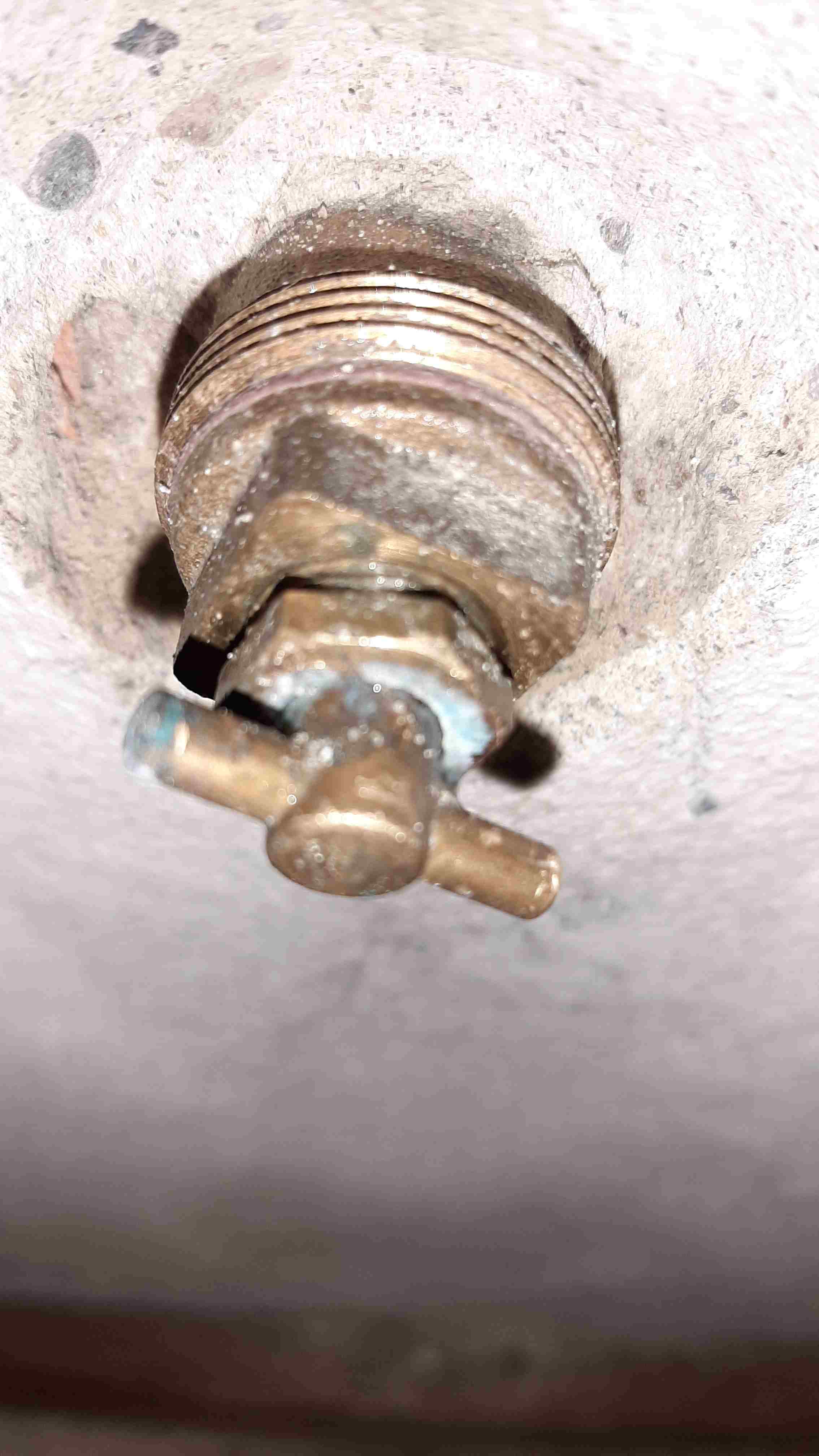

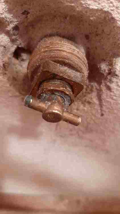

Rubinetto d'arresto che perde
Buongiorno, ho avuto la malaugurata idea di usare il rubinetto d'arresto della lavanderia per chiudere l'acqua e rimuovere un vecchio lavandino.
L'acqua si è chiusa, ma ora riaprendo il rubinetto esce acqua a iosa, e anche da chiuso perde comunque una goccia.
Immagine che ci sia qualcosa da sostituire, ma prima di chiamare l'idraulico volevo capire se può essere una riparazione fai da te, magari svitando la parte centrale e sostituendola.
Che ne dite?
Immagine del rubinetto:
Il 20/1/2024 alle 15:03 , alberto_ice ha scritto:
ho avuto la malaugurata idea di usare il rubinetto d'arresto
Invece andrebbe testato periodicamente, prima che si creino incrostazioni di Calcare che
causano vari difetti .
Altrimenti se si blocca completamente  si deve cambiare tutto il Vitone .
In genere basta stringere il Premistoppa agendo sulla Testa esagonale, quindi  aprire e chiudere
più volte per farlo assestare, poi tornare a stringere  .
A volte  è necessario aggiungere un po' di canapa o teflon sotto il Premistoppa .
Buona giornata !
