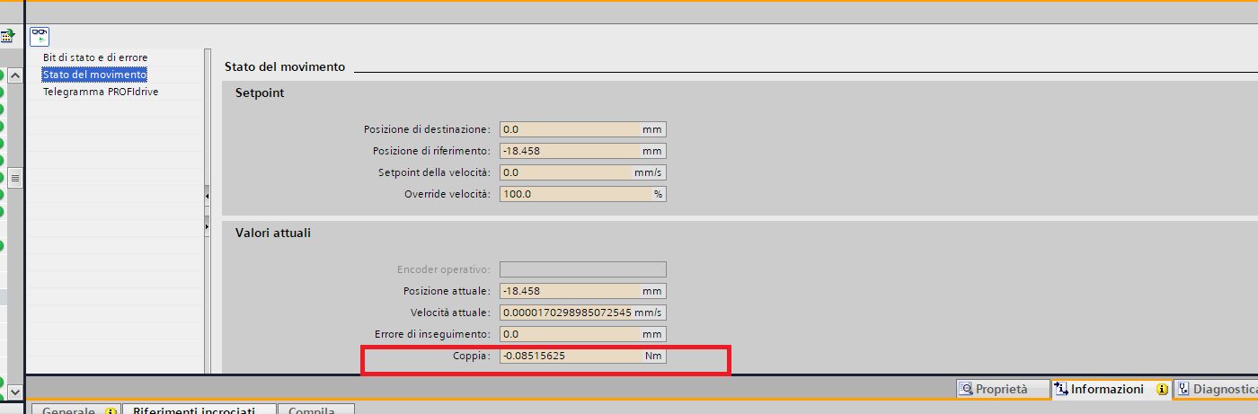

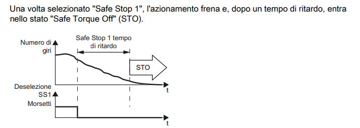

MOTION CONTROL CON S7-1500 AZIONAMENTO INOVANCE ED UTILIZZO DEGLI OGGETTI TECNOLOGICI
Grazie mille a tutti dei consigli.
  Il 24/01/2024 alle 06:05 , Livio Orsini ha scritto:
ma la sequenza era indentica
Expand
Proprio così. Non so se su altre marche di inverter STO consenta di pilotare un arresto in rampa ma, per me, STO significa togliere immediatamente coppia al motore, che è come aprire il teleruttore di un motore con avviamento diretto.
Capisco e condivido,ma con dinamiche "pesanti"un minimo ritardo di intervento è necessario,per non macinare la meccanica.
Quello che non capisco è la scalatura 0% - 400% di questi parametri.
Se il mio motore è 48 NM mi viene u n 33,3 % nel caso volessi limitarlo al 4% che potrei raggiungere durante le prime prove per capirne il comportamento.
Ma alcuni mi dicono di considerare sempre una proporzione al 100% e non al 400%
Purtroppo quando saro' capace di replicare una coppia di almeno 4 Nw capiro'.....
  Il 24/01/2024 alle 13:49 , anarchico ha scritto:
Purtroppo quando saro' capace di replicare una coppia di almeno 4 Nw capiro'.....
Expand
Puoi chiarire quello che intendi con questa tua frase?
  Il 24/01/2024 alle 13:49 , anarchico ha scritto:
,ma con dinamiche "pesanti"un minimo ritardo di intervento è necessario,per non macinare la meccanica.
Expand
Infatti, è proprio quello che abbiamo scritto.
Nessuna norma ti dice che devi togliere immediatamente tensione, o che devi far intervenire immediatamente il freno meccanico. In moltissimi casi questo comporterebbe la distruzione della macchina.
Anzi, una cosa troppo spesso trascurata quando ci sono inerzie elevate, è cosa accade in caso di interruzione di tensione di rete.
  Il 24/01/2024 alle 13:49 , anarchico ha scritto:
Quello che non capisco è la scalatura 0% - 400% di questi parametri.
Se il mio motore è 48 NM mi viene u n 33,3 % nel caso volessi limitarlo al 4% che potrei raggiungere durante le prime prove per capirne il comportamento.
Ma alcuni mi dicono di considerare sempre una proporzione al 100% e non al 400%
Purtroppo quando saro' capace di replicare una coppia di almeno 4 Nw capiro'.....
Expand
Di questo discorso, non ho capito una parola.
dina_supertramp
  Il 24/01/2024 alle 13:06 , batta ha scritto:
Proprio così. Non so se su altre marche di inverter STO consenta di pilotare un arresto in rampa ma, per me, STO significa togliere immediatamente coppia al motore, che è come aprire il teleruttore di un motore con avviamento diretto.
Expand
@batta, ho fatto mega confusione tra STO e SS1.
STO Siemens (penso anche gli altri) è come dici tu, non ha rampa, toglie coppia e stop.
SS1 cioè SafeStop1 fa l'arresto controllato in rampa.
SS1 frena il motore e dopo un ritardo attiva STO
@anarchico
In poche parole con SS1 fai una fermata controllata in rampa con disinserzione della coppia a fine rampa.
Tutto in sicurezza.
Modificato: da dina_supertramp
  Il 25/01/2024 alle 09:45 , dina_supertramp ha scritto:
STO Siemens (penso anche gli altri) è come dici tu, non ha rampa, toglie coppia e stop.
SS1 cioè SafeStop1 fa l'arresto controllato in rampa.
SS1 frena il motore e dopo un ritardo attiva STO
Expand
Concordo. Ma non tutti i drive gestiscono SS1. Se hai solo STO, non ti resta che fare l'arresto in rampa e far cadere le sicurezze solo alla fine dell'arresto (o dopo un tempo massimo di sicurezza).
La questione dello 0 - 400% è relativa al parametro di coppia massima che controlla l'azionamento. E' un parametro richiesto dall'azionamento in valore compreso tra 0 e 400% se si vuole controllare il valore della coppia massima erogabile
Chiedevo se la scalatura della mia coppia motore nominale fosse da fare tra 0 e 400 o tra 0 e 100.Alla fine devo inserire il % di coppia considerando la coppia nominale 48NM come il 100% e non il 400%.
La cosa che purtroppo ho scoperto ora è che la coppia erogata dall'azionamento,è abbastanza superiore alla coppia che l'oggetto tecnologico mi fornisce in ingresso sul Telegramma supplementare .
Non capisco da cosa dipenda
dina_supertramp
Comandare l'azionamento senza oggetto tecnologico? Hai provato? Ti diventerebbe gravoso farlo?
Te lo chiedo perché secondo me se ti fai il tuo FB per comandarlo, magari ti risolvi le magagne che hai col discorso della coppia.
Se devo comandare "roba di altri" con oggetti tecnologici Siemens lo faccio solo per cose abbastanza base...se già subentrano controlli di coppia, diagnostiche particolari o altro abbandono gli oggetti tecnologici e vado alla vecchia maniera: Lista segnali e manuale del drive in mano, ed FB costruito ad hoc.
Che poi alla fine i segnali sempre quelli sono, una volta che hai fatto un FB di comando drive, se ne devi comandare un altro sicuramente qualcosa cambia, ma alla fine è sempre la stessa minestra...(Enable, start/stop, sto, coppia, codice fault, codice warning...)
  Il 26/01/2024 alle 15:21 , anarchico ha scritto:
Chiedevo se la scalatura della mia coppia motore nominale fosse da fare tra 0 e 400 o tra 0 e 100.Alla fine devo inserire il % di coppia considerando la coppia nominale 48NM come il 100% e non il 400%.
Expand
Un motore, per brevi periodi, è in grado di erogare una coppia maggiore della nominale.
Se per spuntare ti serve una coppia superiore al 100% (coppia nominale) e tu la limiti al 100%, non riesci a partire.
Fai la scalatura 0..400%. Poi, casomai, metti dei limiti nel valore che andrai ad impostare.
  Il 26/01/2024 alle 15:21 , anarchico ha scritto:
La cosa che purtroppo ho scoperto ora è che la coppia erogata dall'azionamento,è abbastanza superiore alla coppia che l'oggetto tecnologico mi fornisce in ingresso sul Telegramma supplementare .
Expand
Questa non l'ho capita.
  Il 26/01/2024 alle 15:44 , dina_supertramp ha scritto:
se già subentrano controlli di coppia, diagnostiche particolari o altro abbandono gli oggetti tecnologici e vado alla vecchia maniera: Lista segnali e manuale del drive in mano, ed FB costruito ad hoc
Expand
Diciamo che se devi solo dare start/stop con controllo in velocità e al massimo limite di coppia, già usare un oggetto tecnologico è un po' uno spreco.
Però se devi fare anche un banale posizionamento, l'oggetto tecnologico rimane il modo più facile e più performante.
La cosa che purtroppo ho scoperto ora è che la coppia erogata dall'azionamento,è abbastanza superiore alla coppia che l'oggetto tecnologico mi fornisce in ingresso sul Telegramma supplementare .
Non capisco da cosa dipenda
Coppia presa dal sw azionamento e coppia visualizzata sul telegramma supplementare associato nell'oggetto tecnologico,sono diverse....
Si in realtà ad un FB dedicato ci sto pensando....anche se gli oggetti tecnologici secondo me sono ottimali.
dina_supertramp
  Il 26/01/2024 alle 17:18 , batta ha scritto:
Però se devi fare anche un banale posizionamento, l'oggetto tecnologico rimane il modo più facile e più performante.
Expand
Condivido
  Il 27/01/2024 alle 19:16 , anarchico ha scritto:
Si in realtà ad un FB dedicato ci sto pensando....anche se gli oggetti tecnologici secondo me sono ottimali.
Expand
Condivido
  Il 27/01/2024 alle 19:16 , anarchico ha scritto:
La cosa che purtroppo ho scoperto ora è che la coppia erogata dall'azionamento,è abbastanza superiore alla coppia che l'oggetto tecnologico mi fornisce in ingresso sul Telegramma supplementare .
Non capisco da cosa dipenda
Coppia presa dal sw azionamento e coppia visualizzata sul telegramma supplementare associato nell'oggetto tecnologico,sono diverse....
Expand
Penso sia un discorso di scalature...
Modificato: da dina_supertramp
  Il 27/01/2024 alle 19:16 , anarchico ha scritto:
è abbastanza superiore alla coppia che l'oggetto tecnologico mi fornisce in ingresso sul Telegramma supplementare .
Expand
O c'è un errore di scalatura (che può essere sia nell'impostazione del limite di coppia, sia nella lettura della coppia), oppure l'azionamento non limita correttamente la coppia (ma lo ritengo piuttosto improbabile).
  Il 28/01/2024 alle 14:38 , dina_supertramp ha scritto:
Condivido
Condivido
Penso sia un discorso di scalature...
Expand
Rapporto di riduzione e passo vite li ho verificati. Sono quelli. a meno che non me li abbiano forniti sbagliati.In realtà, la trasmissione è abbastanza contorta, ci sono dei rinvii. E le viti su cui si esplica il movimento pressa sono 4 che lavorano simmetricamente(la forma è tipo baldacchino di san Pietro,per intenderci....forse...)
Grazie.
  Il 28/01/2024 alle 18:41 , batta ha scritto:
O c'è un errore di scalatura (che può essere sia nell'impostazione del limite di coppia, sia nella lettura della coppia), oppure l'azionamento non limita correttamente la coppia (ma lo ritengo piuttosto improbabile).
Expand
L'impostazione del limite di coppia sull'azionamento? Nella lettura della coppia posso fare poco.Mi arriva quella e la prendo per buona.
  Il 28/01/2024 alle 19:07 , anarchico ha scritto:
Nella lettura della coppia posso fare poco.Mi arriva quella e la prendo per buona.
Expand
Ma come ti viene passata? Direttamente in Nm? In che formato?
E come viene scalato il limite di coppia?
Io non conosco questo drive, sono cose specifiche che devi vedere nel suo manuale.
Sul telegramma mi compare la coppia e in Nm,in decimale...Valore 0,3 quando mi muovo,da fermo quello in figura.
Questo valore probabilmente dipende dalla scalatura interno al drive di cui mi chiedi,che potrebbe essere una cosa tipo range + o - 32767 scala 500%.(la mia coppia nominale è 48 nm)
dina_supertramp
Che modello Inovance stai usando? C'è un manuale dove vengono indicate le composizioni di PZD/PKW per comunicazioni "Profi"?
Modificato: da dina_supertramp
Il Modello è SV660 F, il manuale di riferimento è il seguente per i profili
SV660F_Startup Procedure_EN_v1.1_20230727
e questo per i parametri
SV660F_Function Guide_EN_A01_20230724
non riesco ad allegarli chiaramente,e non ho trovato link di riferimento dato che questi mi so stati forniti direttamente.
Grazie Mille
  • 3 weeks later...
Buongiorno,è  il momento dei dubbi.Che vi sottopongo:
- l'azionamento, che ricordo gestisce un asse verticale a vuoto pesante piu di 30 quintali, che dovrà funzionare come una pressa, come si comporterebbe se pressando raggiungo la coppia massima impostata      nell'azionamento?
- Dovesse trovare una coppia opposta(durante la pressatura) uguale o maggiore della sua ,cosa   accadrebbe all'asse che è controllato in posizione, se  ha ancora un comando di movimento attivo ad esempio un movimento Jog?O comandato in posizione se non ha ancora raggiunto la posizione? E se faccio cadere il comando in queste condizioni, l'asse si ferma o l'asse persevera comunque a muoversi per ripristinare la coppia perduta a causa della componente opposta?
Dubbi sconditi della Domenica Mattina...
  Il 18/02/2024 alle 09:44 , anarchico ha scritto:
ome si comporterebbe se pressando raggiungo la coppia massima impostata      nell'azionamento?
Expand
Il motore si ferma in coppia. In un tipo di regolazione spesso voluta come negli aspi.
  Il 18/02/2024 alle 09:44 , anarchico ha scritto:
uguale o maggiore della sua ,cosa   accadrebbe all'asse che è controllato in posizione
Expand
Se le coppie si eguagliano l'asse si ferma, come sopra.
Se la coppia resistente è maggiore della coppia motrice l'asse torna indietro e l'azionamento dovrebbe segnalare allarme bloccandosi.
Daltronde è caso classico della meccanica. Si tratta di due forze, che agiscono sul medesimo punto, ma di segno contrario. Se sono uguali si annullano e non si ha moto, se una delle due è maggiore dell'altra il corpo a cui sono applicate le due forze si muove nella direzione della farza di maggior entità.
  Il 18/02/2024 alle 09:44 , anarchico ha scritto:
E se faccio cadere il comando in queste condizioni,...
Expand
La forza contraria al movimento non è più contrastata dalla forza del motore, e l'asse si muoverà nel senso di questa forza.
Se l'asse è verticale, ad esempio, quando comandi una salità se la forza dovuta alla massa dell'asse è maggiore della forza che può sviluppare il motore, l'asse cadrà sino ad incontrare un ostacolo che lo ferma. Se togli potenza al motere cadrà più velocemente.
