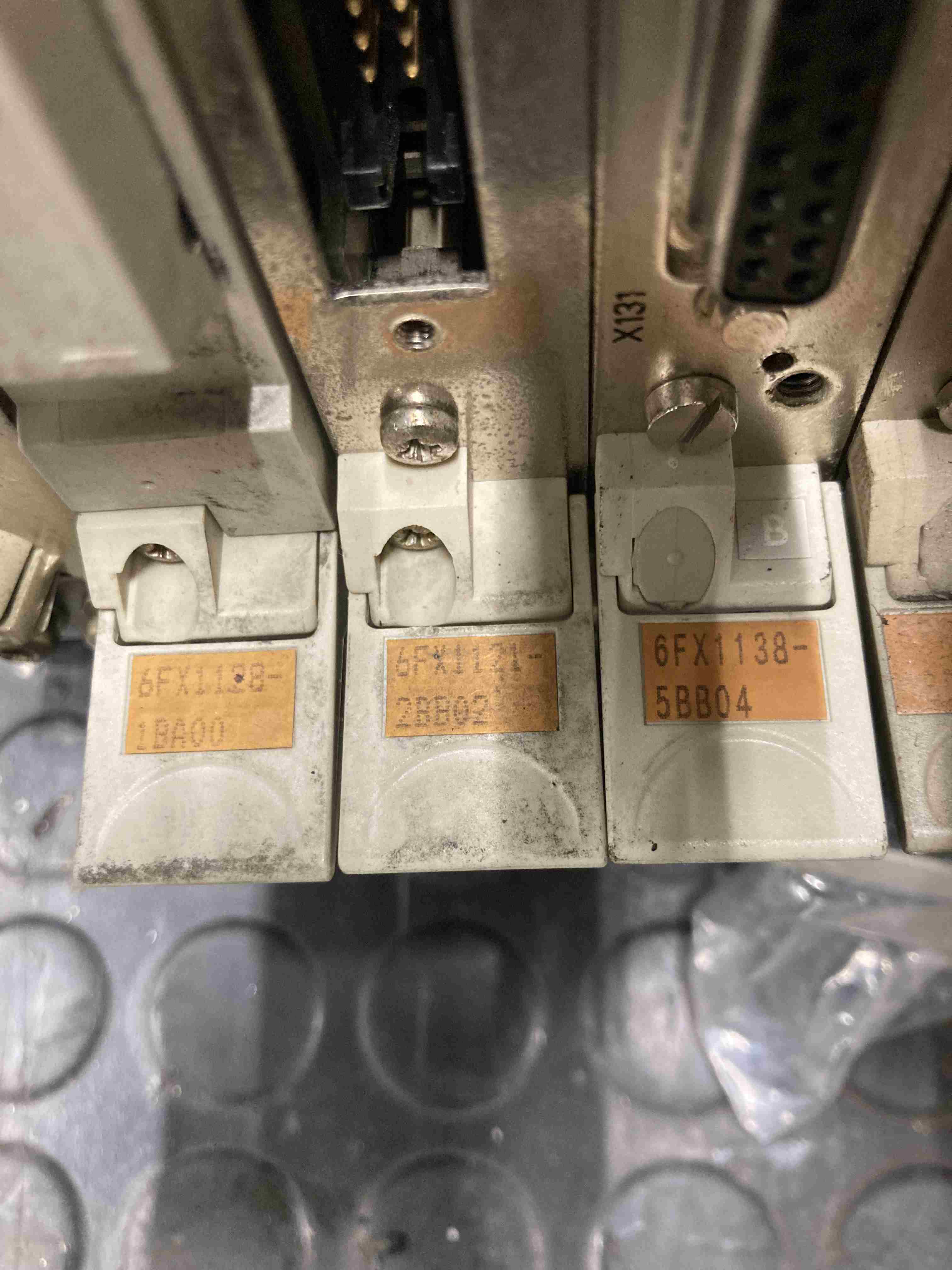

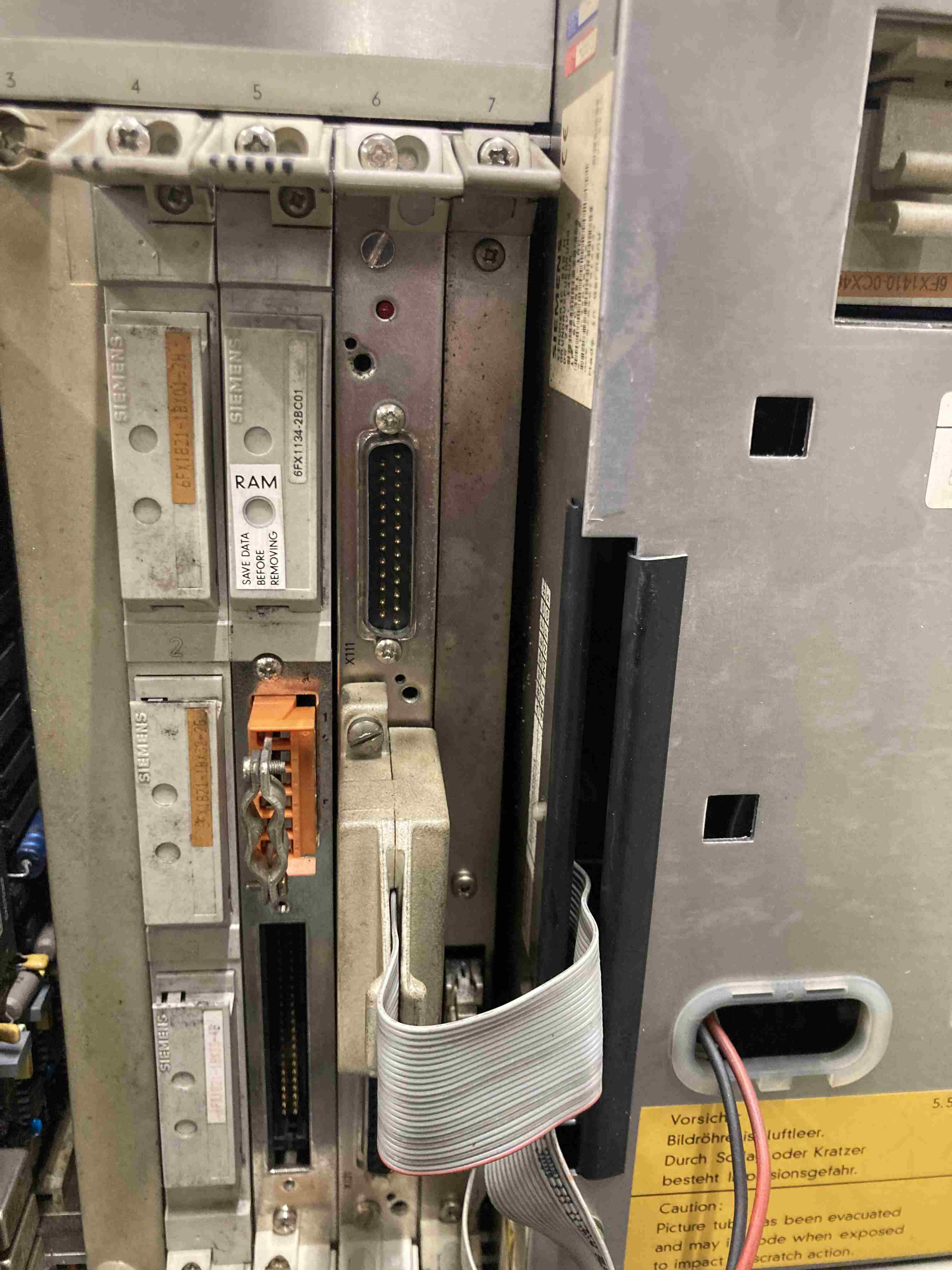

Sinumerik 810 GA3
Buongiorno,
sto cercando di riavviare una vecchia macchina con Sinumerik 810ga3 .
La macchina è ferma da alcuni anni e mancava la scheda PC, sono riuscito a recuperare tutte le schede ma non riesco ad avviarlo per poi ricaricare tutti i parametri.
Mi spiego meglio: inserendo le prime due schede, ( PC e quella con una memoria estraibile)  il video si accende dandomi l’errore di memoria non trovata.
Se inserisco anche la scheda di memoria ( quella con tre memorie estraibili) il video invece rimane sempre spento. Ho pensato fosse guasta la scheda di memoria e ne ho comprata un’altra ma fa la stessa cosa.
Ho provato ad accedere anche tenendo premuto il tasto “OCCHIO”
Forse ce una incompatibilità tra le schede? o c’è una procedura iniziale che non conosco?
Allego la foto della configurazione, spero che qualcuno possa darmi delle dritte per risolvere il problema .
Modificato: da Danieleskia
