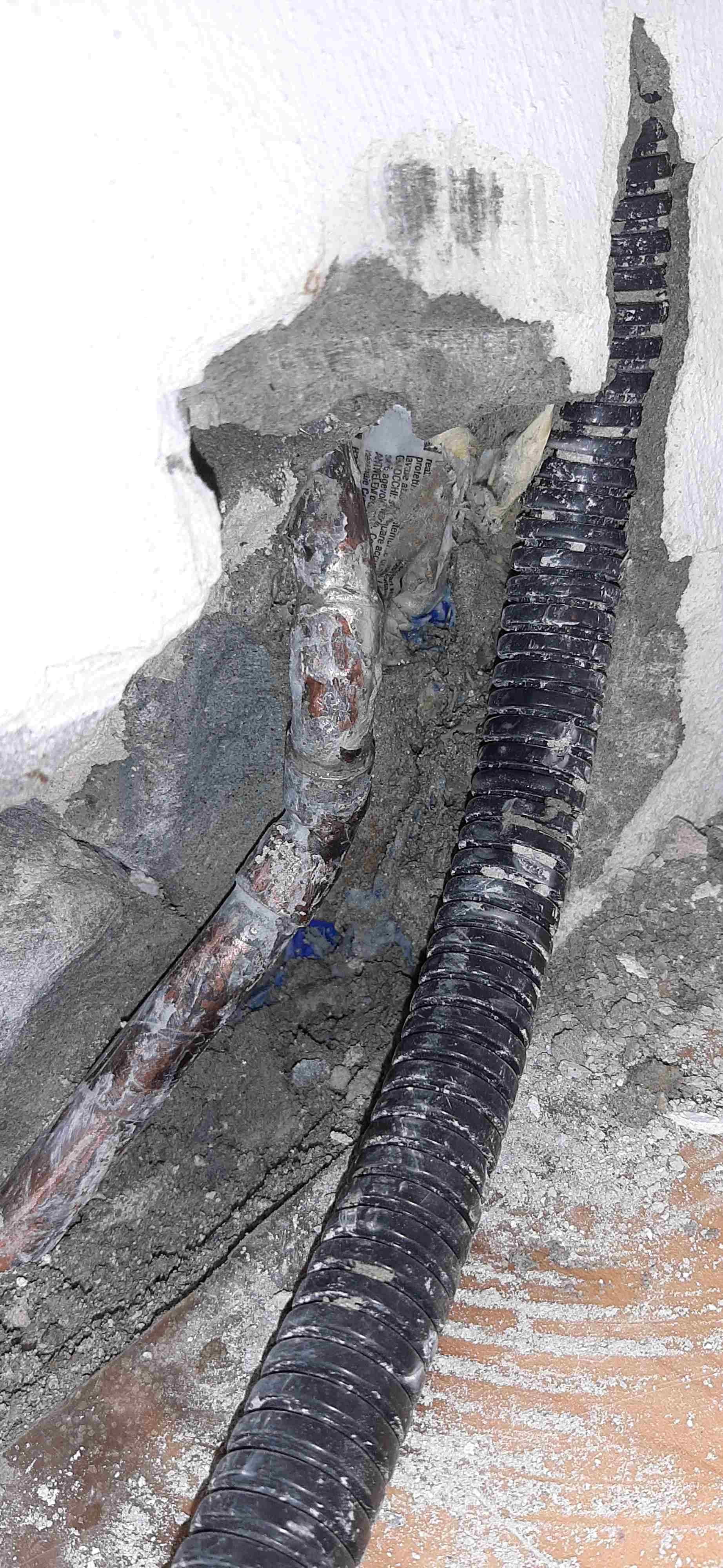

Rifare saldatura rame rame
Salve a tutti ,la mia domanda è questa,un tubo rame che porta acqua al termo perde da una saldatura direi"dolce.
In realtà è una doppia curva ma perde solo una saldatura.
Posso pulire,rimettere del disossidante e provare a rimettere dello stagno?
Per lo stagno,c è un tipo più raccomandabile di un altro?
Grazie del tempo
Alessio Menditto
Non ho capito cosa intendi per pulire, devi vuotare il circuito, scaldare fino a che il vecchio stagno non si scioglie, estrai tutta la curva, pulisci bene con la paglietta tutte le superfici, metti il disossidante e risaldi.
Modificato: da Alessio Menditto
Per pulire intendevo sgrassare e dare un giro di carta vetrata
Però tu mi stai dicendo che in questo caso le saldature non si ripassano
Ma bisogna smontare tutto l accrocchio(sono due curve saldate
Per un totale di quattro saldature di cui solo una perde)
E rifare le saldature da zero,ho capito bene?
Alessio Menditto
Ma si fai una cosa fatta bene.
Se c'è acqua dentro al tubo la saldatura non la fai .
3 ore fa, anguspap ha scritto:
stagno?
Stagno? Ma rifai tutto con le bacchette tipo argentana o comunque specifiche per tubi di rame
Segnati bene i vari pezzi per le angolazioni, perchè se sbagli devi rifartele..
Questa è la situazione
Modificato: da anguspap
Questa è la situazione
Modificato: da anguspap
Tubo in rame annegato nel muro senza protezione, manco uno strato di carta !
All'inizio pensavo fosse esterno. Un lavoro fatto proprio col deretano. 😒
Di sicuro dovrai aprire tutto intorno e di più e perè la vedo dura.
Grazie a tutti per le risposte.
La storia è questa,l elettricista tre anni fa ha forato questo tubo e hanno fatto questa riparazio e
Che adesso ha ceduto in un punto.
Il tubo che sale in realtà sbuca nell altro appartamento e questo agevola un pochino
Le cose.
La parete è sottile però va rotta comunque.
Mi rendo conto che è veranente una bega.
Al momento l idea era di estrarre il tubo dall altro lato,infilarne
Uno nuovo e fargli fare la curva verso il basso e usare
Un solo raccordo e saldarlo con una bacchetta di rame.
Le mie preoccupazioni sono che il tubo che sale dal pavimento
È tutto sporco di stagno(si riesce a pulire bene?),che lo spazio è
Veramente poco per lavorare.
Altra cosa,nella muratura hanno lasciato delle plastiche,se si zuma
Si vedono anche le scritte a che pro?
Aaltra cosa,questo è il tubo di mandata,più sotyo c è anche wuello
Del ritorno!
Per rompere ci ho messo molto tempo perchè sapevo che il tubo era li.
Tutto questo giro assurdo di tubi è dovuto al fatto che hanno diviso
Un appartamento in due e separato due impianti ma non mi sembra un lavoro di fino!
Adesso che avete visto le foto come lo riparereste?
Sono tre saldature,perde quella in mezzo che in teoria doveva
Essere la più facile da eseguire.
Grazie a tutti per le risposte.
La storia è questa,l elettricista tre anni fa ha forato questo tubo e hanno fatto questa riparazio e
Che adesso ha ceduto in un punto.
Il tubo che sale in realtà sbuca nell altro appartamento e questo agevola un pochino
Le cose.
La parete è sottile però va rotta comunque.
Mi rendo conto che è veranente una bega.
Al momento l idea era di estrarre il tubo dall altro lato,infilarne
Uno nuovo e fargli fare la curva verso il basso e usare
Un solo raccordo e saldarlo con una bacchetta di rame.
Le mie preoccupazioni sono che il tubo che sale dal pavimento
È tutto sporco di stagno(si riesce a pulire bene?),che lo spazio è
Veramente poco per lavorare.
Altra cosa,nella muratura hanno lasciato delle plastiche,se si zuma
Si vedono anche le scritte a che pro?
Aaltra cosa,questo è il tubo di mandata,più sotyo c è anche wuello
Del ritorno!
Per rompere ci ho messo molto tempo perchè sapevo che il tubo era li.
Tutto questo giro assurdo di tubi è dovuto al fatto che hanno diviso
Un appartamento in due e separato due impianti ma non mi sembra un lavoro di fino!
Adesso che avete visto le foto come lo riparereste?
Sono tre saldature,perde quella in mezzo che in teoria doveva
Essere la più facile da eseguire.
Dimenticavo,raccordi a stringere da escludere o si può fare?
Raccorderia a stringere su quei tubi già malmessi la eviterei. Devi liberare gli estremi pulirli bene con la fiamma e della carta oleata e spazzettino. Poi farti un paio di tronchetti con un paio di curve e saldare. Tutto molto preciso perchè non hai spazio per muovere i tubi murati...
Poi rimetti in funzione il riscaldamento e dopo un paio di giorni senza perdite riempire di carta e murare.
Modificato: da drn5
Ok,ultima cosa,io ho una stecca di rame della castolin,
Uso quella o ci sono altre stecche che fluiscono/si saldano più facilmente?
