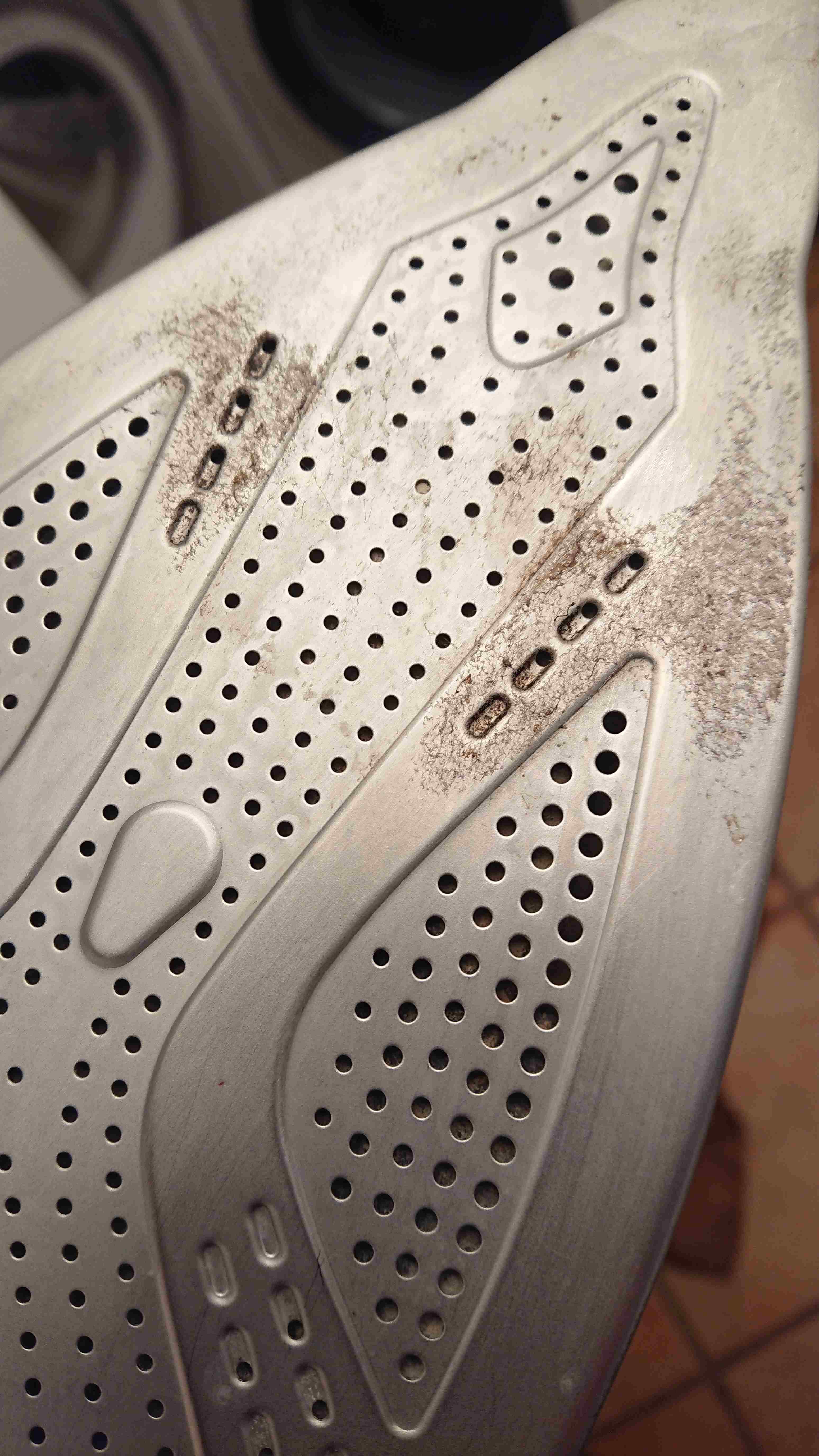

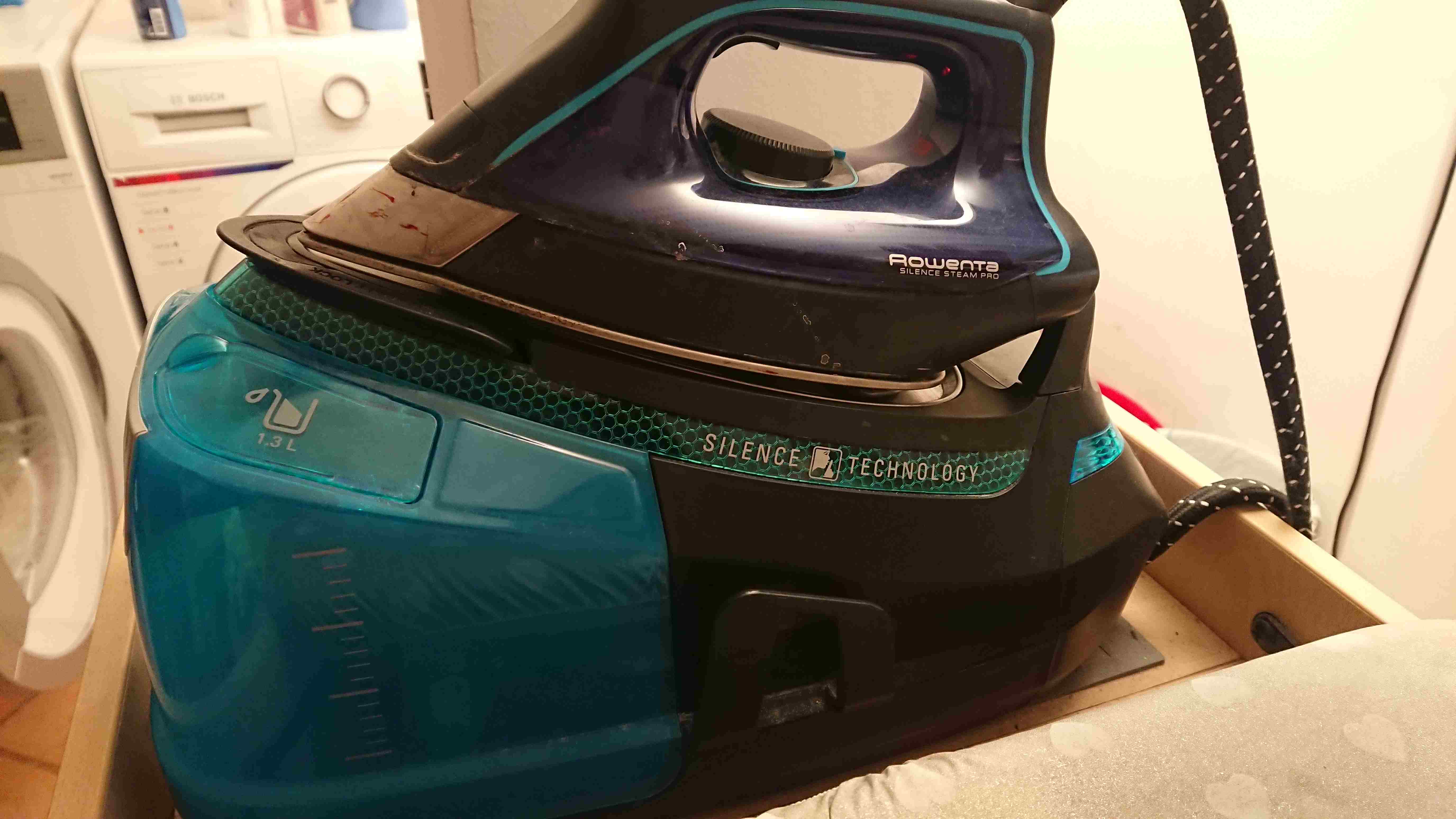

Ferro da stiro rowenta power steam pro, Piastra sempre sporca
buongiorno.
il ferro da stiro in oggetto ha quasi 3 anni di vita. sulla piastra si formano molto rapidamente (nel giro di pochi minuti, anche su indumenti di cotone bianco) incrostazioni scure molto difficili da mandare via. In principio, mesi fa ritenevo fossero legate al passaggio sopra scritte stampate sulle felpe, ma si formano anche stirando camice bianche.
Certamente dovro' cambiare la piastra perchè la pulizia continua, per quanto delicata, ne ha compromesso la protezione superficiale.
Una volta cambiata la piastra credo che il problema si ripresenterà. Ho fatto recentemente la pulizia dal calcare.
Quali possono essere le cause?
grazie e buona giornata.
Alessandro.
non potrebbe essere qualcosa che esce col vapore?
che acqua usi e come hai fatto la pulizia del calcare?
avveniva anche prima?
Per me quello è un effetto di temperatura alta su fibre che si sciolgono .
 Imposta il ferro al minimo e fai togliere quei residui  strofinando su una pezza di stoffa  . Quello non è calcare .
Se metti un cm di acido citrico in una bacinella e ci appoggi il ferro. , quello entra fino nelle intercapedini , decalcificando per bene .
poi attenzione alla temperatura del ferro a quanto la imposti e su che materiale stiri .
