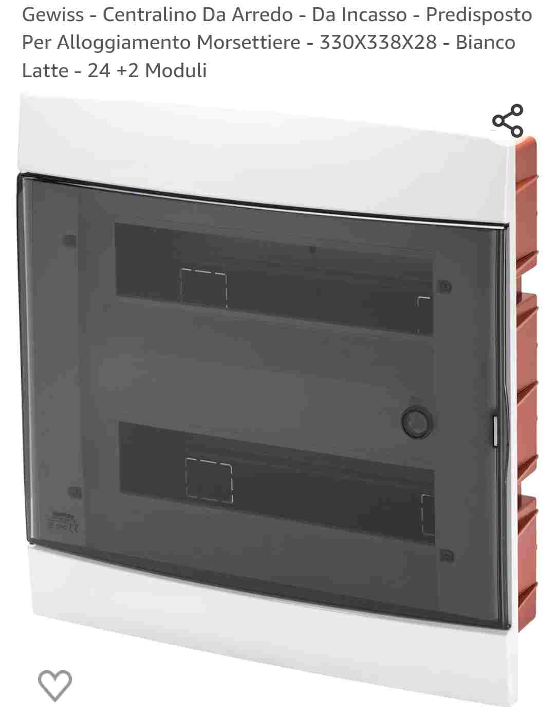

yunker Inserito: 21 gennaio 2024 Segnala Inserito: 21 gennaio 2024 Secondo voi é buono questo centralino? Ho letto che puó dissipare 25watt,puó ospitare 24 moduli ma io ne useró 9 o 10.
Maurizio Colombi Inserita: 21 gennaio 2024 Segnala Inserita: 21 gennaio 2024 33 minuti fa, yunker ha scritto: Secondo voi é buono questo centralino? È il classico centralino da incasso a 24 moduli che si utilizza nel 99% dei nuovi impianti tradizionali e senza troppi fronzoli. Adesso tocca a quelli che installano solo ed esclusivamente centralini a 72 moduli per ogni appartamento.
Maurizio Colombi Inserita: 21 gennaio 2024 Segnala Inserita: 21 gennaio 2024 18 minuti fa, emazz ha scritto: Eccomi Benvenuto! Eravamo in pensiero.
yunker Inserita: 21 gennaio 2024 Autore Segnala Inserita: 21 gennaio 2024 1 ora fa, Maurizio Colombi ha scritto: È il classico centralino da incasso a 24 moduli che si utilizza nel 99% dei nuovi impianti tradizionali e senza troppi fronzoli. Adesso tocca a quelli che installano solo ed esclusivamente centralini a 72 moduli per ogni appartamento. Ok grazie lo prenderó
emazz Inserita: 23 gennaio 2024 Segnala Inserita: 23 gennaio 2024 Il 21/1/2024 alle 15:10 , Maurizio Colombi ha scritto: Benvenuto! Eravamo in pensiero. Esistono anche le vie di mezzo, dipende. Più è piccolo il centralino e meno sbattimenti ci sono da fare. A parte quando va ricercato un guasto.
reka Inserita: 23 gennaio 2024 Segnala Inserita: 23 gennaio 2024 beh con una previsione di 10 moduli un 24 è perfetto, non rischierei mai un 12 ma nemmeno esagererei
