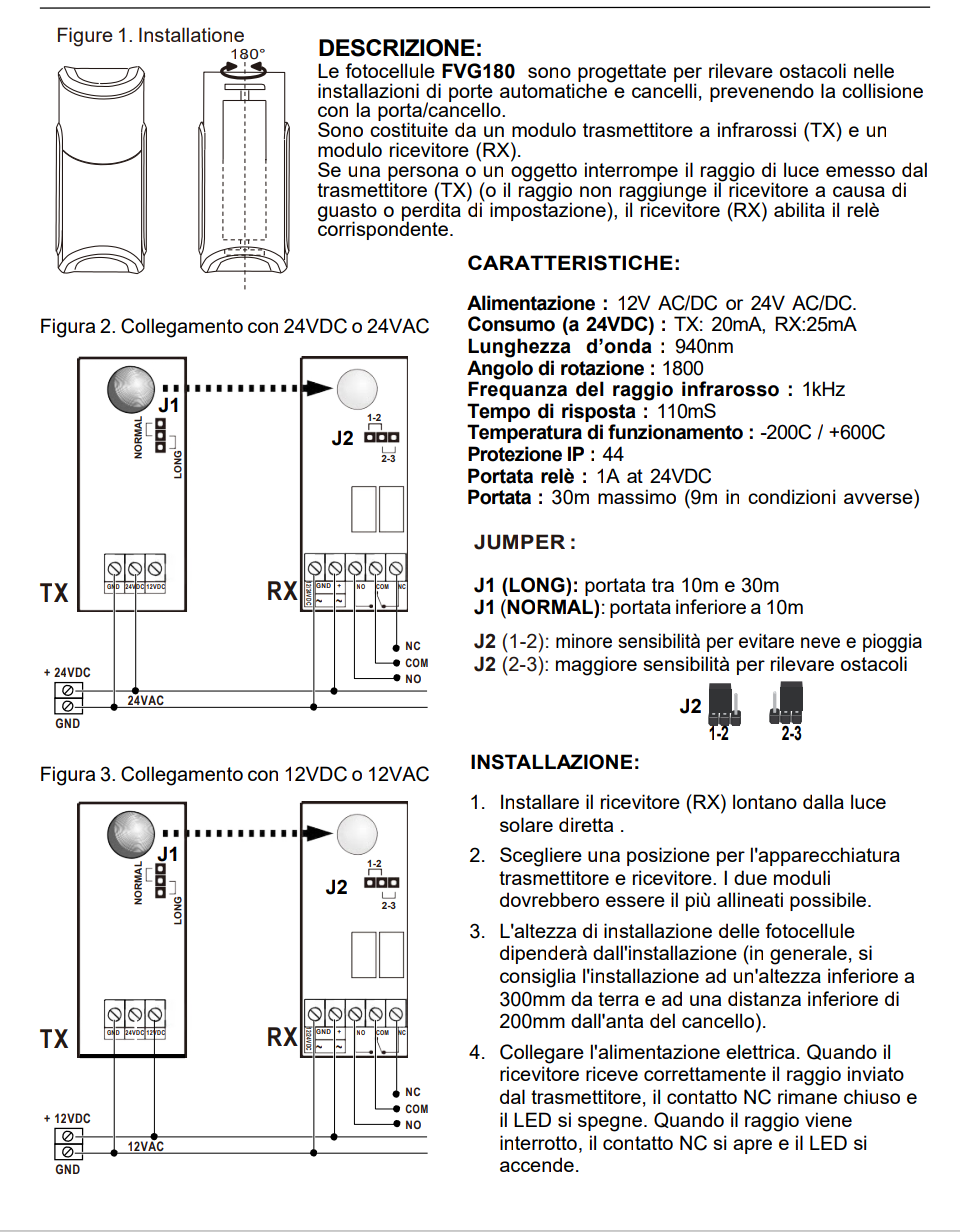

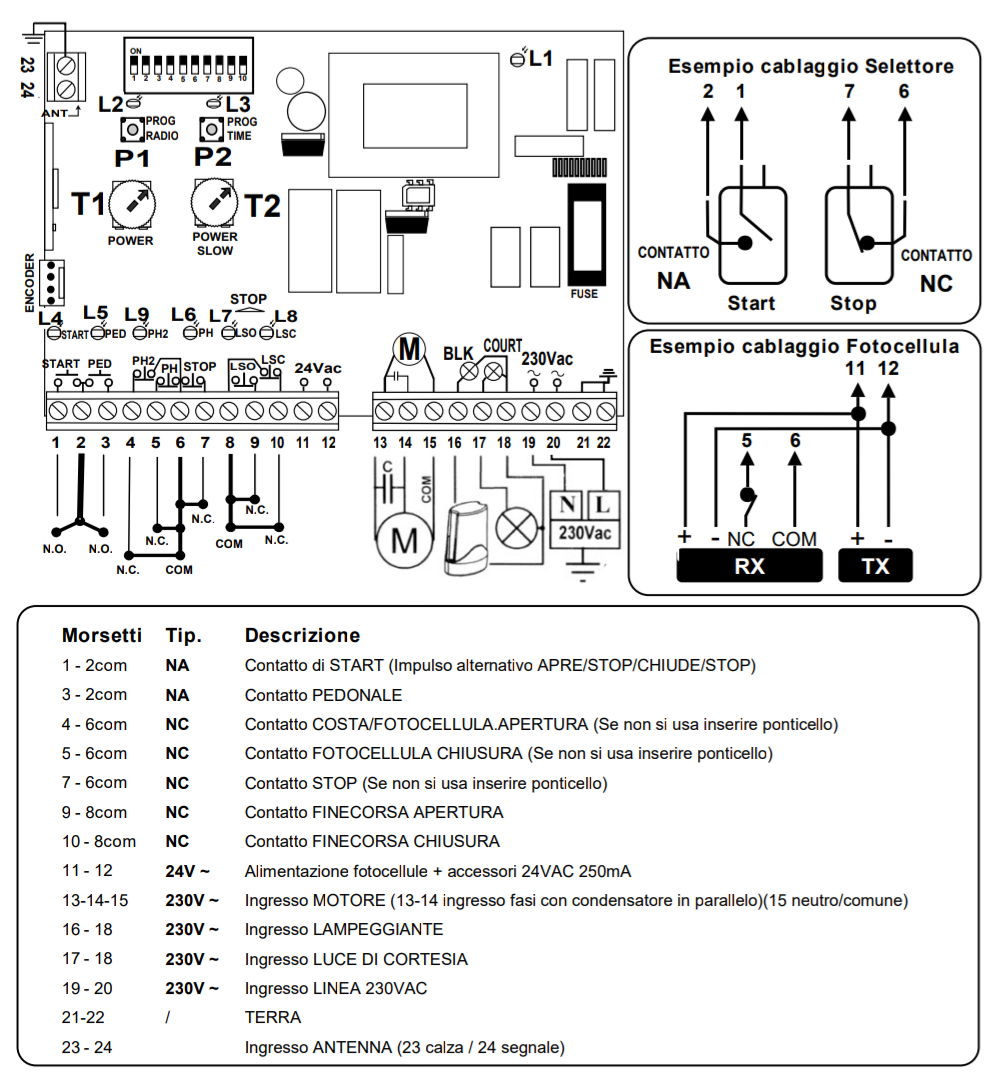

Brian_ Inserito: 22 gennaio 2024 Segnala Inserito: 22 gennaio 2024 un saluto a tutti, mi potete aiutare nel collegare le fotocellule interne (ne ho esterne ed interne) così che il cancello non si blocchi in apertura come avviene con quelle esterne? il collegamento adesso è così come da manuale (allego immagini centralina e fotocellule) grazie p.s se serve altro, chiedete pure ciao!
mrgianfranco Inserita: 22 gennaio 2024 Segnala Inserita: 22 gennaio 2024 1 ora fa, Brian_ ha scritto: così che il cancello non si blocchi in apertura Un cancello scorrevole si deve bloccare in apertura se ha una costa sensibile per evitare di schiacciare qualche braccio o mano messo nel posto sbagliato al momento sbagliato...io le fotocellule (sia coppia interna che coppia esterna) le farei lavorare solo in chiusura... Comunque come dice il manuale contatto NC della fotocellula (quindi fili COM ed NC) nei morsetti della centrale 5 e 6 ..ovviamente se i contatti di entrambe le coppie di fotocellule son in serie ai morsetti 5 e 6 ci vanno i capi della serie.
Brian_ Inserita: 22 gennaio 2024 Autore Segnala Inserita: 22 gennaio 2024 1 ora fa, mrgianfranco ha scritto: comunque come dice il manuale contatto NC della fotocellula (quindi fili COM ed NC) nei morsetti della centrale 5 e 6 ..ovviamente se i contatti di entrambe le coppie di fotocellule son in serie ai morsetti 5 e 6 ci vanno i capi della serie. quindi devo scollegare dal 4 e collegare (interne ed esterne) solo sul 5? giusto? (naturalmente il 6 COM e il 4 ponticello?) grazie
mrgianfranco Inserita: 23 gennaio 2024 Segnala Inserita: 23 gennaio 2024 16 ore fa, Brian_ ha scritto: devo scollegare dal 4 e collegare (interne ed esterne) solo sul 5? Si al 4 ci và un ponticello dal 6 se non hai costa sensibile...attento però controlla se i contatti della coppia di fotocellule devono essere collegati in serie fra loro !
Brian_ Inserita: 24 gennaio 2024 Autore Segnala Inserita: 24 gennaio 2024 Il 23/1/2024 alle 07:49 , mrgianfranco ha scritto: attento però controlla se i contatti della coppia di fotocellule devono essere collegati in serie fra loro ! dove vedo questo passaggio?
Brian_ Inserita: 24 gennaio 2024 Autore Segnala Inserita: 24 gennaio 2024 vedo questo 3D con "problema" simile, potete aiutarmi a capire meglio? (il sistema mi sembra simile) link 3D: https://www.plcforum.it/f/topic/298981-escludere-fotocellule-interne-in-apertura/ grazie
mrgianfranco Inserita: 24 gennaio 2024 Segnala Inserita: 24 gennaio 2024 1 ora fa, Brian_ ha scritto: dove vedo questo passaggio? O segui i cavetti delle fotocellule o guarda in centrale se son collegate entrambe al 4 oppure c'è un morsetto da qualche parte ...o semplicemente sposta il filo dal morsetto 4 al 5 e prova..puoi mandare una foto della scheda?
