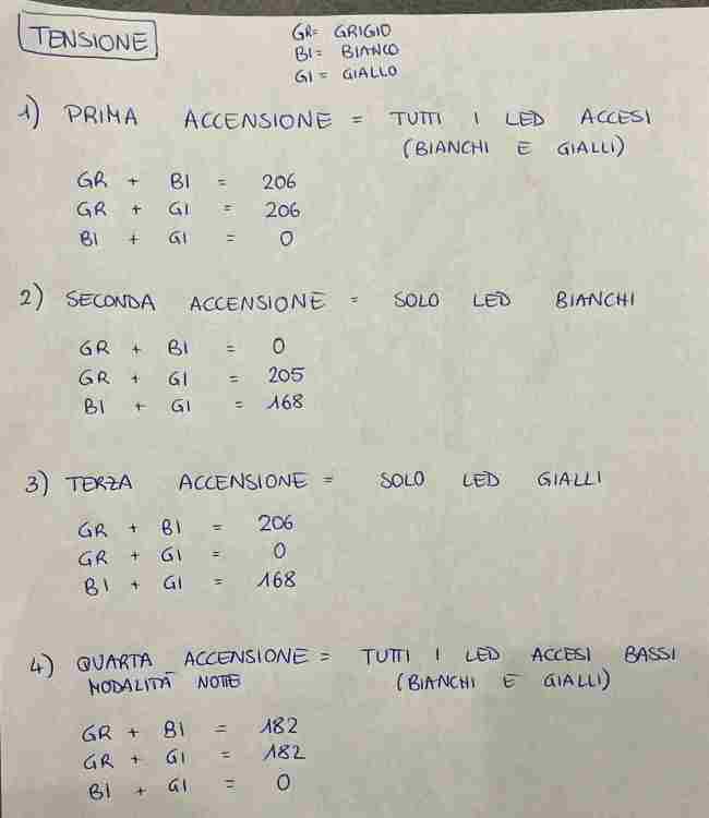

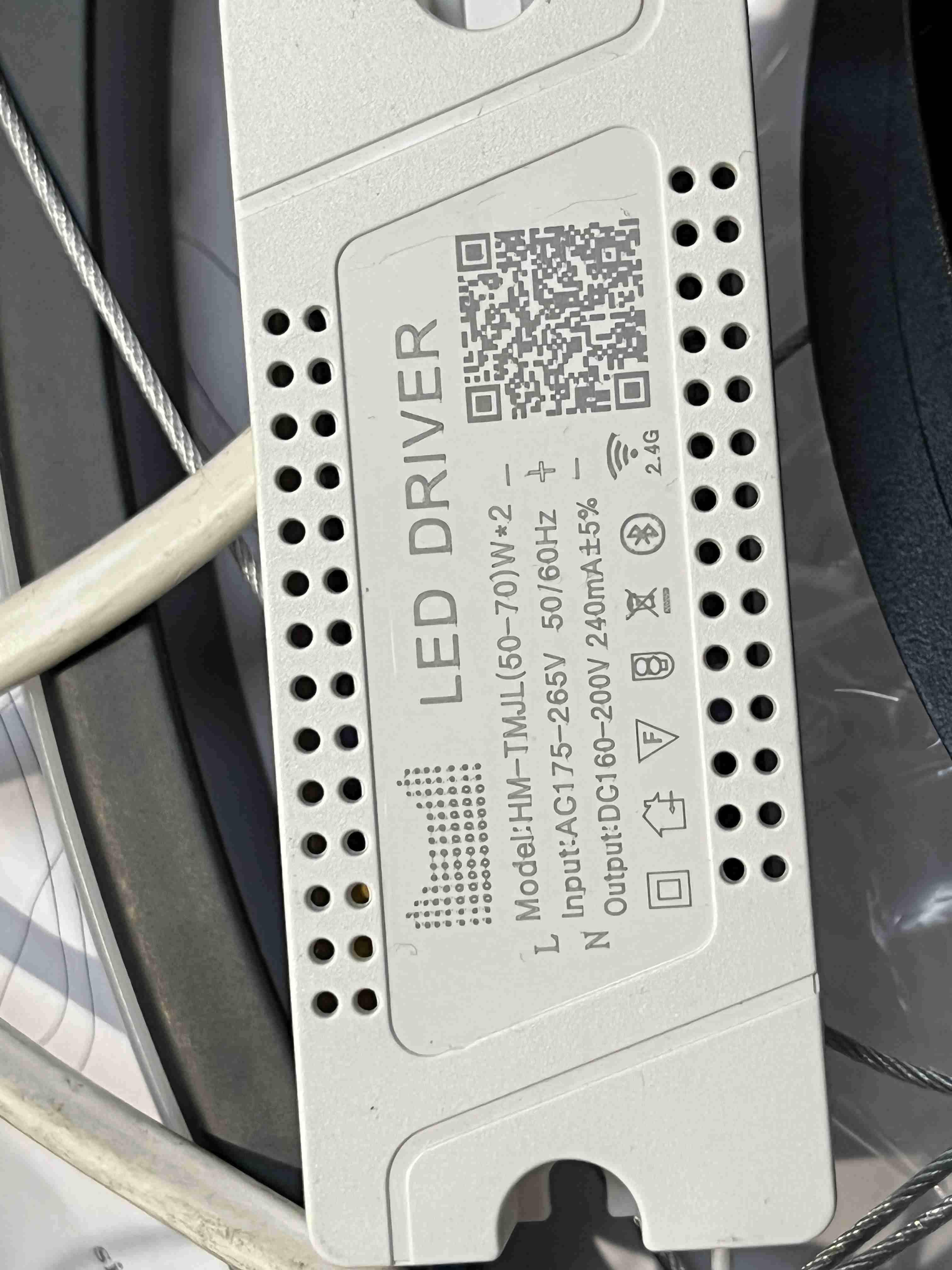

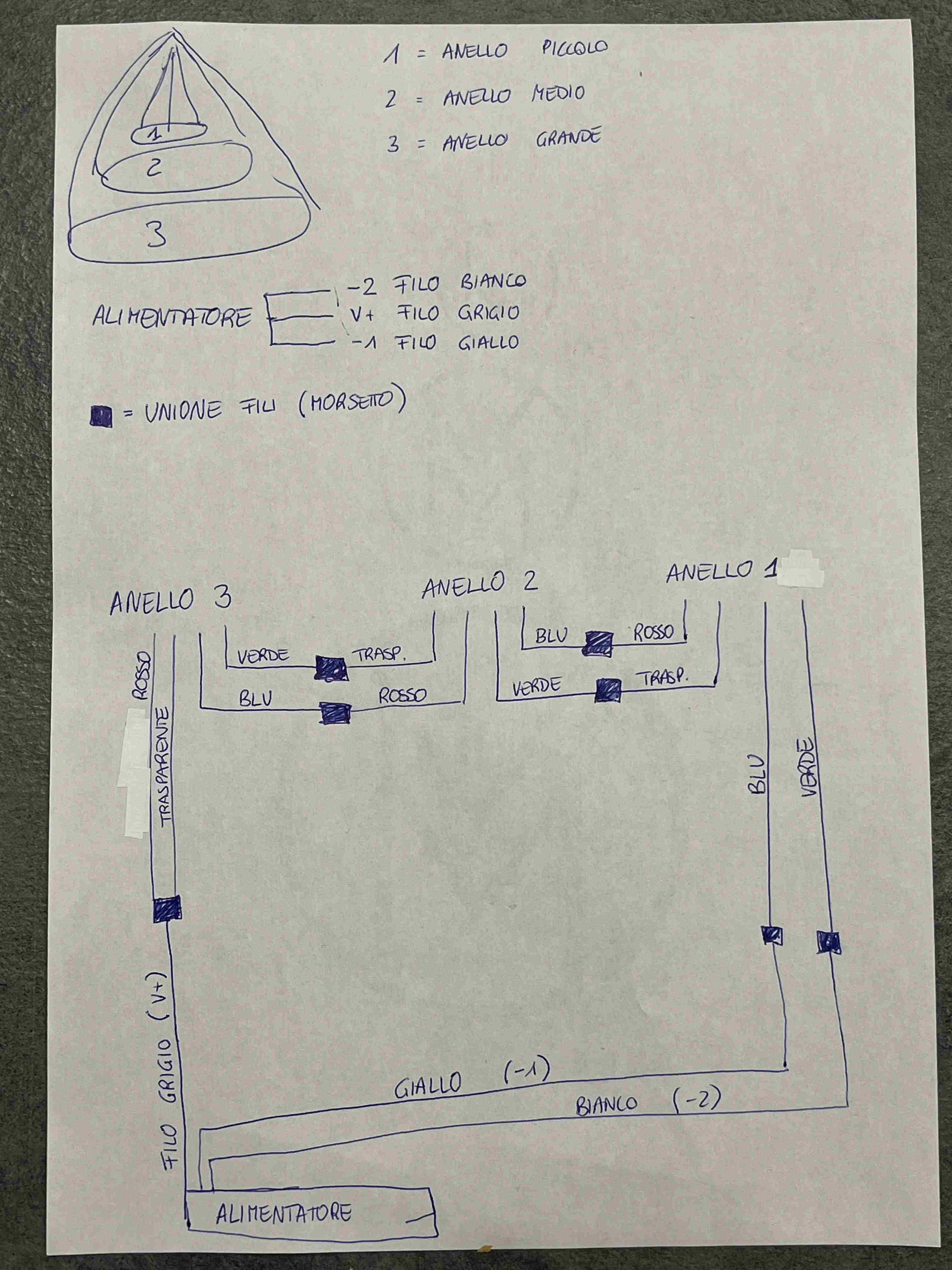

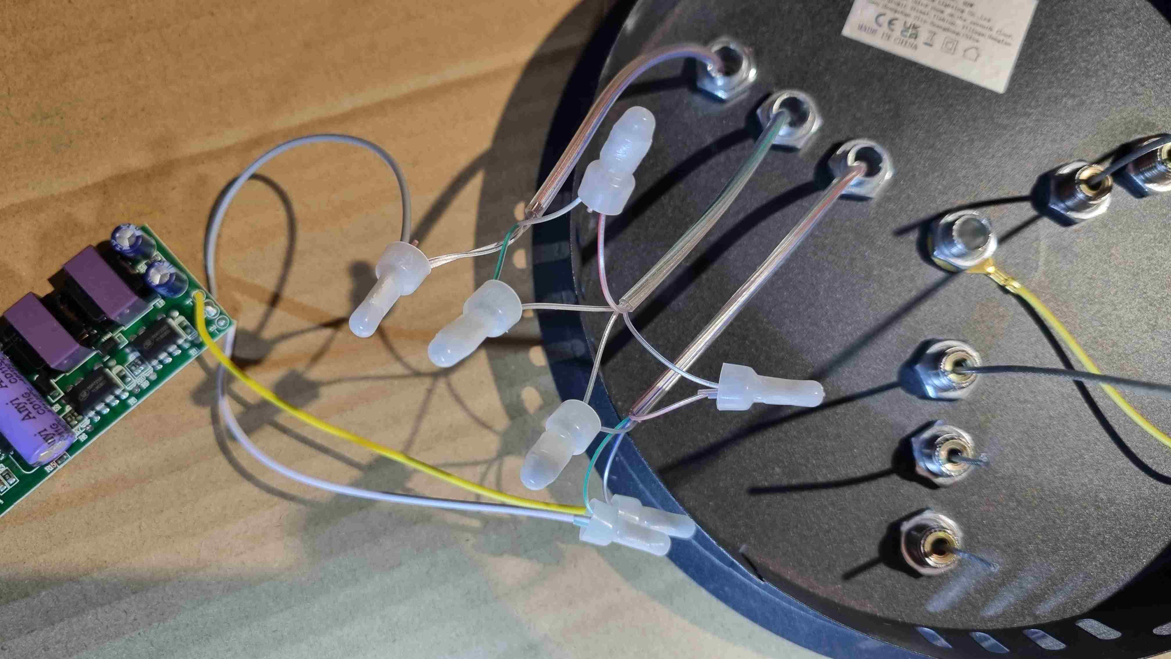

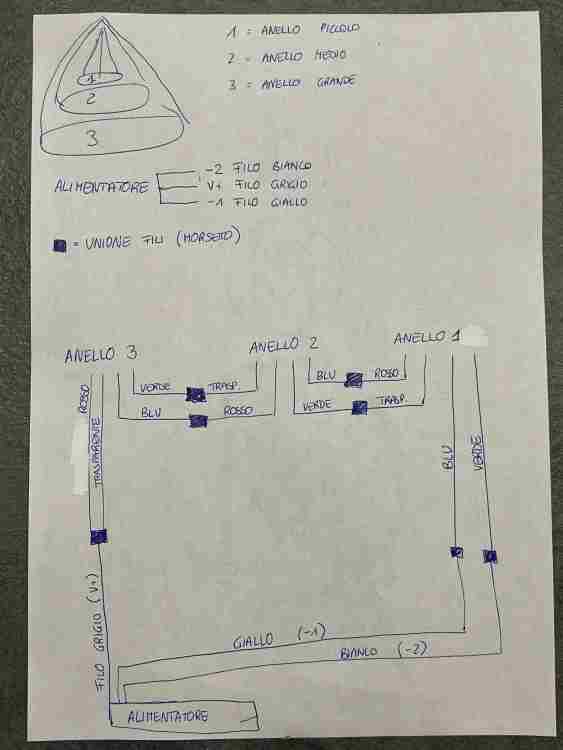

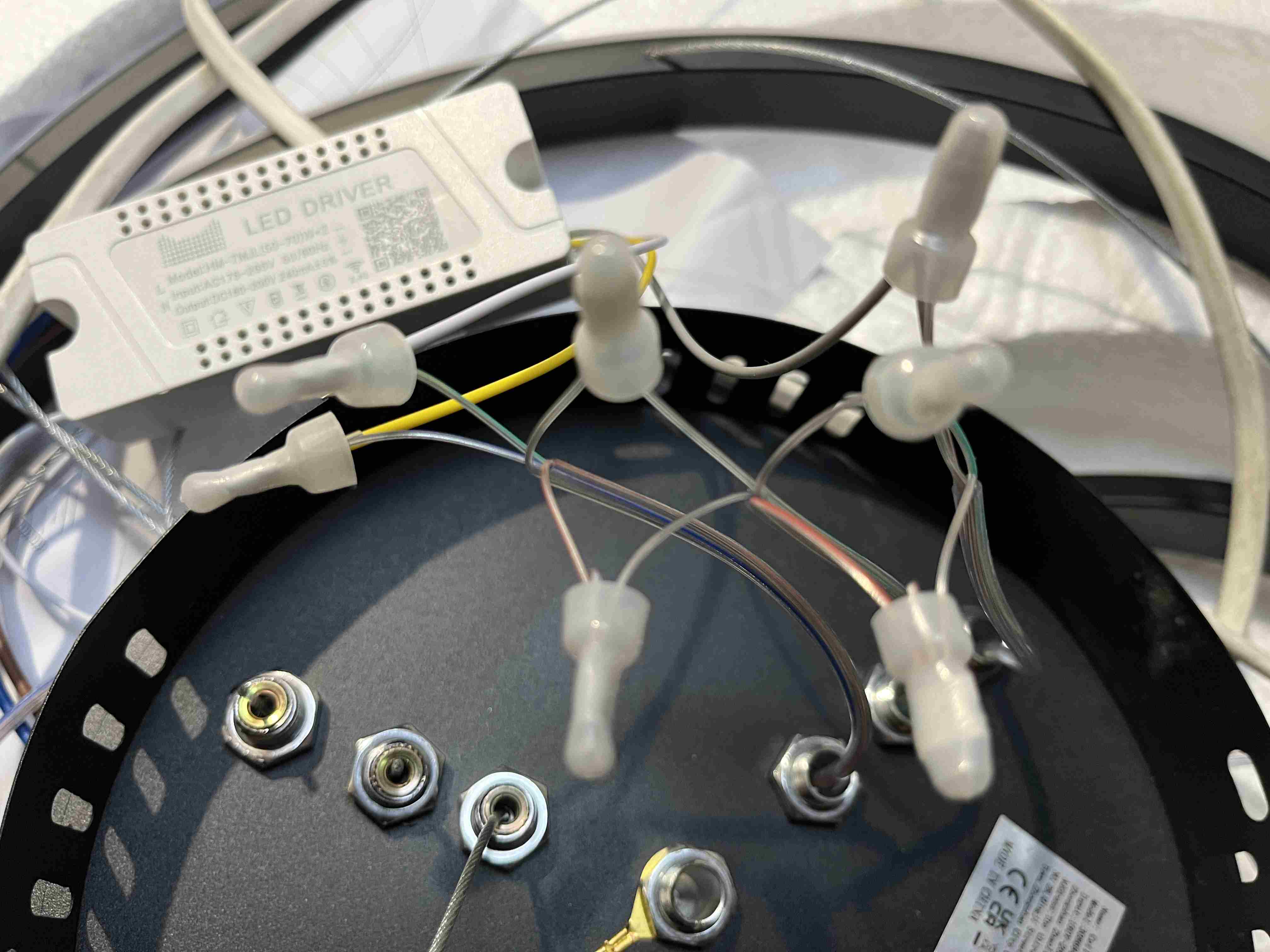

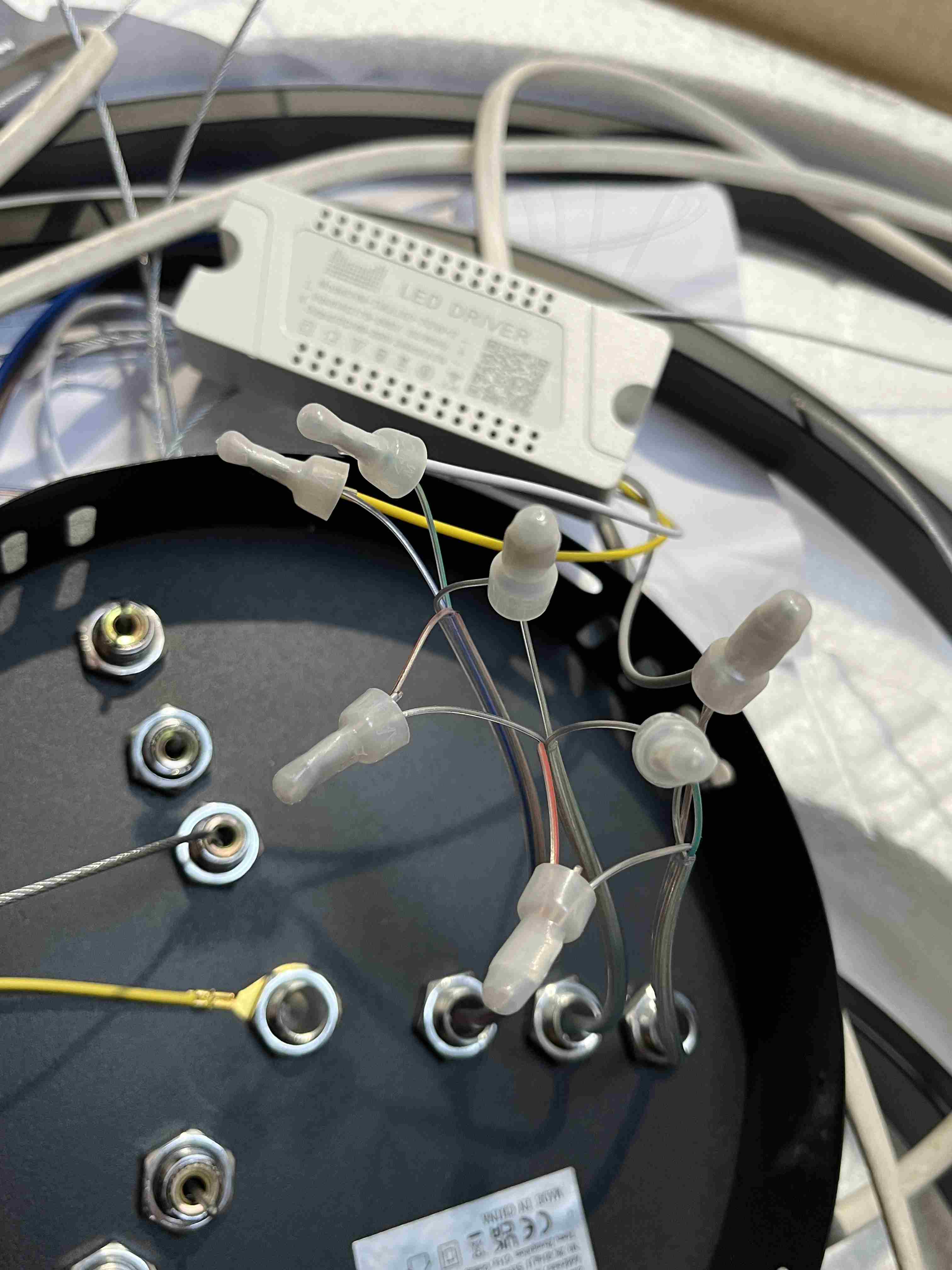

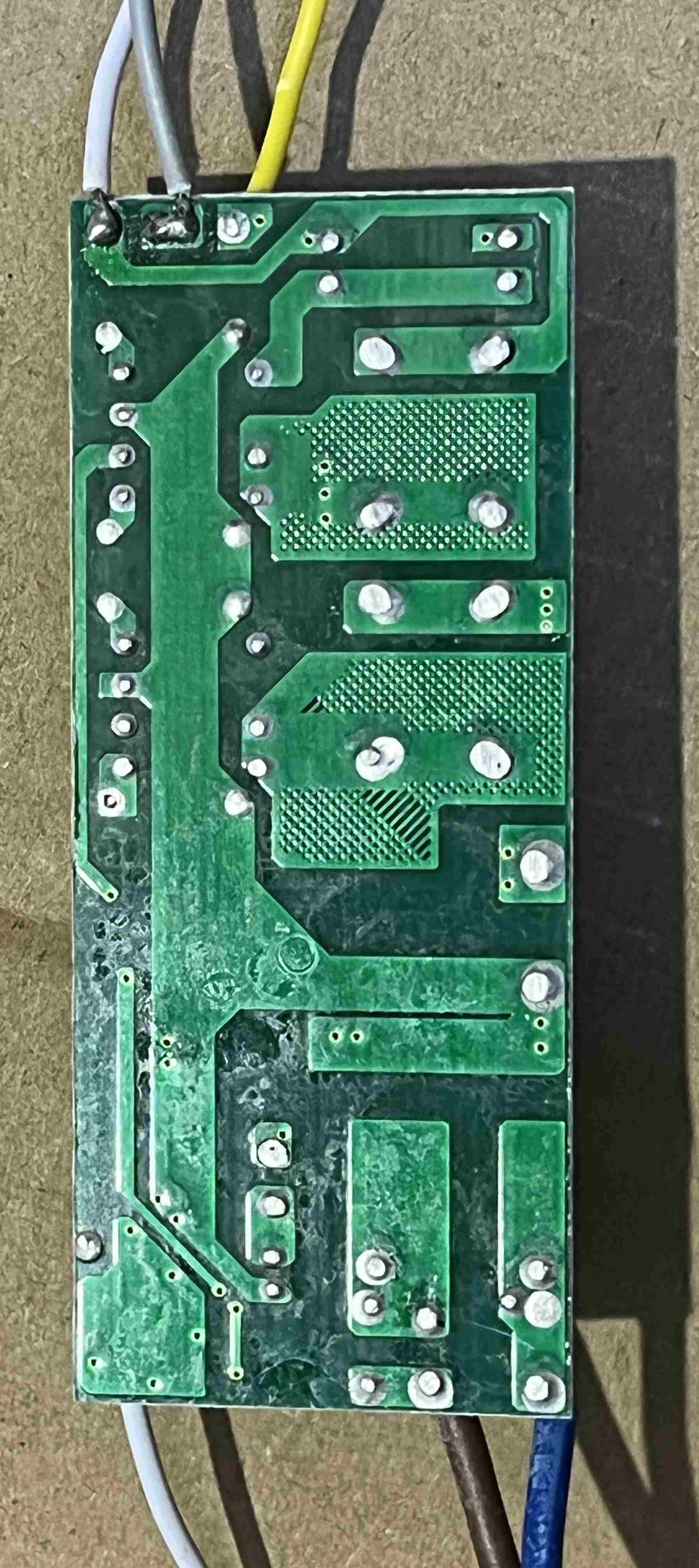

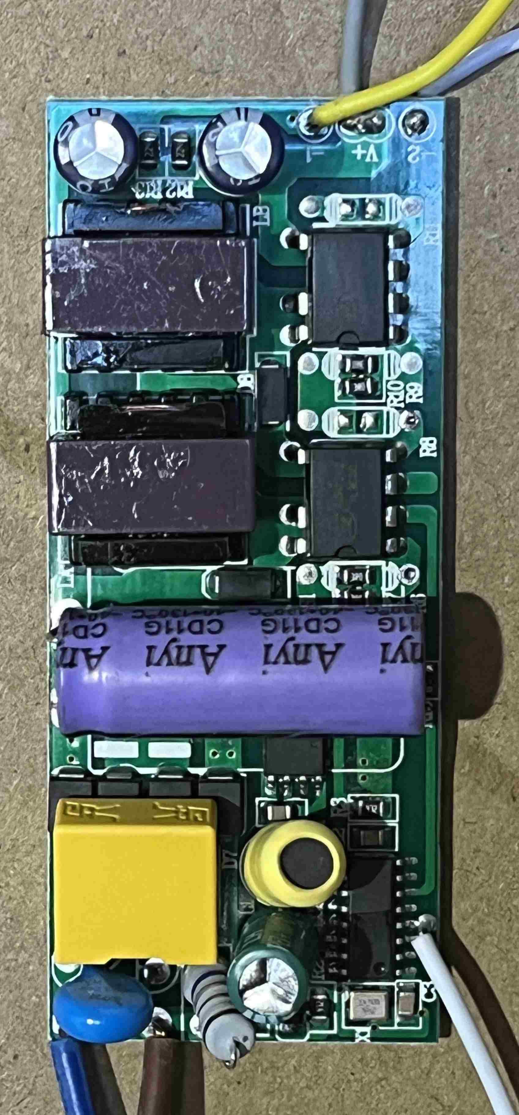

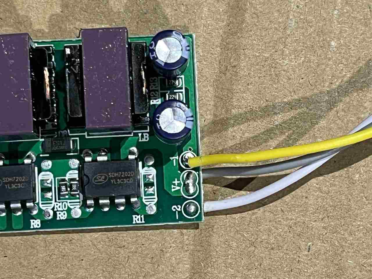

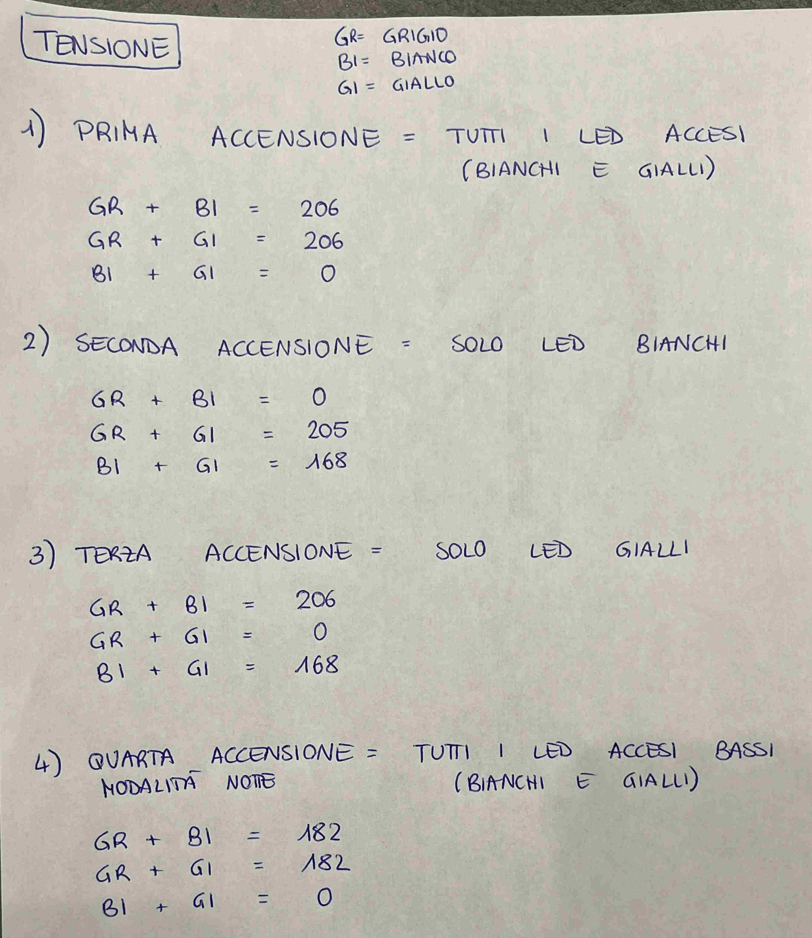

Problema con alimentatore led 24v
Ciao
ho comprato un lampadario a led con i 3 anelli dove sono posizionate le luci.
Purtroppo mi trovo a dover eliminare il telecomando perché devo comandarlo da più tasti della stanza quindi avevo già preventivato di comprare un alimentatore 24v 60/70watt.
ora mi trovo però una cosa mai vista ovvero L alimentatore originale ha in uscita 3 fili e ancor peggio i 3 cavi che arrivano da ogni anello ha dentro 4 fili.
scusate ma io una cosa simile non la ho mai vista.
infatti anche i collegamenti sono molto strani perché alcuni sembrano a ponte altri non so. Allego foto.
mio vorrei collegare il mio alimentatore in modo che tutte le strisce led siano accese (nonostante il colore che sia)
ma come fare con tutti questi cavi sottilissimo?
  • Risposte 56
  • Created
  • Ultima risposta
Top Posters In This Topic
  • massimovr
    28
  • piergius
    10
  • Dumah Brazorf
    5
  • Nik-nak
    4
Allego foto del alimentatore aperto così vedere i fili cosa indicano
  Il 22/01/2024 alle 15:59 , click0 ha scritto:
lampada solo luce bianca o rgb?
Expand
Luce solo bianca ma nelle 3 versioni quindi fredda calda e neutra
in pratica ha la striscia led con i led bianchi e gialli. Assieme fanno la luce neutra da 4000k
  Il 22/01/2024 alle 15:42 , massimovr ha scritto:
avevo già preventivato di comprare un alimentatore 24v 60/70watt.
Expand
Non puoi utilizzare un alimentatore a tensione costante, in quanto i led driver lavorano in corrente costante
Nel tuo caso il led driver originale, fornisce una corrente costante di 240mA, con una tensione di uscita che può variare tra i 160 ed i 200Vdc
  Il 22/01/2024 alle 16:15 , Nik-nak ha scritto:
Non puoi utilizzare un alimentatore a tensione costante, in quanto i led driver lavorano in corrente costante
Nel tuo caso il led driver originale, fornisce una corrente costante di 240mA, con una tensione di uscita che può variare tra i 160 ed i 200Vdc
Expand
Ma. On ne esiste uno che sia simile che quando si da tensione si accenda solo quella luce?
qui quando lo scollego torna sempre al ciclo di tre tipi di luce e intensita, non posso girare col telecomando in tasca e poi passarlo a chi vuole accendere.
come posso accendere la striscia led in modo normale? In altro lampadario similissimo con 2 anelli ho preso un alimentatore led e va benissimo, ma questo coi 3 fili non so proprio dove trovarlo o come mai sia cosi.
  Il 22/01/2024 alle 16:36 , massimovr ha scritto:
On ne esiste uno che sia simile che quando si da tensione si accenda solo quella luce?
Expand
Credo di si. Ad esempio tutti quelli non dimmerabili erogano una corrente costante di un valore fisso.
  Il 22/01/2024 alle 16:49 , Livio Orsini ha scritto:
Credo di si. Ad esempio tutti quelli non dimmerabili erogano una corrente costante di un valore fisso.
Expand
Si ma li trovo tutti con uscita due fili e non 3.
forse questa striscia led non é 24volt ma altro?
ecco perche é diverso?
come posso tenere fissa una luce senza che cambi ogni volta che spengo i vari interruttorei della stanza?
devo cambiare tutta la striscia led e metterla 24volt e mettere un alimentatore adatto? Mi costa piu del lampadario...🙈🙈
Purtroppo le foto non fanno vedere bene i colori dei fili dei singoli anelli.
Il fatto di avere i tre fili dell'alimentatore è ovvio: un comune (grigio), poi due negativi (bianco e giallo) che fanno le accensioni. La logica quindi ha 2 fili (i due negativi) e per esempio li attiverà o meno in sequenza (0=inattivo, 1=attivo)
Bianco    0      1       0       1
Giallo    0      0       1       1
Lampada Spenta Accesa1 Accesa2 Accesa3
Supponiamo che all'accensione vada in Accesa1 (misurabile con un tester) poi col telecomando a Accesa2 e poi ad Accesa3.
Diciamo che a te interessa la modalità Accesa3, allora staccherai il filo giallo e lo metterai insieme al bianco (quando si accende su Accesa1 manderai tensione a entrambe), e non servirà il telecomando (altrimenti fai casino).
Se invece vuoi la modalità Accesa 2, invertirai il filo bianco con quello giallo.
Non tocchi nulla delle filature dei singoli anelli.
  Il 22/01/2024 alle 17:03 , Ctec ha scritto:
Purtroppo le foto non fanno vedere bene i colori dei fili dei singoli anelli.
Il fatto di avere i tre fili dell'alimentatore è ovvio: un comune (grigio), poi due negativi (bianco e giallo) che fanno le accensioni. La logica quindi ha 2 fili (i due negativi) e per esempio li attiverà o meno in sequenza (0=inattivo, 1=attivo)
Bianco    0      1       0       1
Giallo    0      0       1       1
Lampada Spenta Accesa1 Accesa2 Accesa3
Supponiamo che all'accensione vada in Accesa1 (misurabile con un tester) poi col telecomando a Accesa2 e poi ad Accesa3.
Diciamo che a te interessa la modalità Accesa3, allora staccherai il filo giallo e lo metterai insieme al bianco (quando si accende su Accesa1 manderai tensione a entrambe), e non servirà il telecomando (altrimenti fai casino).
Se invece vuoi la modalità Accesa 2, invertirai il filo bianco con quello giallo.
Non tocchi nulla delle filature dei singoli anelli.
Expand
Ringrazio della tua risposta esaustiva ma riletta 10 volte e mi fa paura perche non ho capito quasi nulla😂😂😂😂
ora faccio una foto migliore e scivo i colori di fili
  Il 22/01/2024 alle 17:19 , massimovr ha scritto:
non ho capito quasi nulla
Expand
Questo mi dispiace. E' logica binaria. Che esperienza hai con roba elettrica? Hai un tester e lo sai usare?
Se si, misura la tensione in DC tra il comune grigio e gli altri due facendo una tabelletta tipo quella che ho fatto io teorica.
Confermami per cortesia che quando accendi il lampadario (gli dai tensione), lui parte in una delle combinazioni che avrai trovato.
A quel punto, penso di poterti, io o gli altri, aiutare a ricablare senza fare troppi cambiamenti.
Intanto ringrazio tutti per la pazienza/.
un po' di esperienza la ho ma base. Si ho il tester. So saldare
nulla di più. Smonto per divertimento e studio cose.
con L aiuto di mia moglie ho fatto uno schema dei collegamenti dal alimentatore ai vari anelli led. Spero possa servire. Intanto misuro tensione
Ecco le tensioni in base alle accensioni dei led
Ok ma tu che luce vuoi? Se vuoi una via di mezzo tra le 3 opzioni (ad es. giallo full ma con un pizzico di bianco) si mette male.
A dire la verità non ho capito bene il problema col telecomando. Se hai le luci accese e togli l'alimentazione cosa fa poi ridandogliela? Non si accendono? Si accendono ma in modo differente?
Mi piacerebbe la prima accensione perche fa piu luce delle altre.
non voglio usare il telecomando perche entro in quella stanza da due parti e quindi come faccio a portarmi sempre dietro il telecomando? E se ci sono altre persone che entrano come fanno? Quindi deve andare con i classici interruttori a muro
Se si toglie del tutto l alimentazione fa il ciclo completo, quindi una volta bianca una gialla una notte ecc... cosa che non posso fare ogni volta per passare in una sala...
 io vorrei un semplice lampadario che si accenda sempre uguale. Questo lo fa solo se lo faccio da telecomando (lasciando quindi sempre tensione all alimentatore che tra l altro consumerá stando sempre acceso e pronto a ricevere i comadi da telecomando)
spero di essermi spiegato
Non è che cambia modalità se spegni e riaccendi velocemente e non lo fa se aspetti almeno alcuni secondi?
Vedo che quell'affare sembra avere wifi e bluetooth. Magari si può settare per rimanere fisso dalla sua app per cellulari. Scansiona il qrcode per scaricarla.
Modificato: da Dumah Brazorf
Cosa succede se accendi il lampadario da telecomando nella modalità 1, cioè massima luminosità, e poi interrompi i la 230vac che và all'alimentatore, e poi colleghi nuovamente l'alimentatore alla 230Vac.
La centralina non mantiene in memoria l'ultima modalità impostata?
Quando si toglie tensione all alimentatore non rimane la memoria.
la memoriamrimane solo se é sempremin tensione e si usanil telecomando per cambiare tipo di luminosita emspegnere accendere.
il wifi non centrannulla émsolo permconnettere il telecomando al lampadario.
@Ctec spero nel tuo aiuto
Bene, allora vuoi la 1, quindi devi alimentare le lampade tra Grigio (positivo) e gli altri due insieme (negativo).
Dato che se lo disalimenti si riporta a spento, non puoi usare quell'alimentatore di serie per mandare il tutto. Se si fosse "ricordato" della modalità bastava attaccare i fili come ho detto qui sopra.
Ma in questo caso temo che tu debba comprare un semplice alimentatore per strisce led LED (non un tipo normale, ma apposito per strisce led) con uscita 160-200Vdc da 500mA (240mA per ogni striscia, mi pare). E poi collegare i fili come detto.
  Il 23/01/2024 alle 06:35 , Ctec ha scritto:
Bene, allora vuoi la 1, quindi devi alimentare le lampade tra Grigio (positivo) e gli altri due insieme (negativo).
Dato che se lo disalimenti si riporta a spento, non puoi usare quell'alimentatore di serie per mandare il tutto. Se si fosse "ricordato" della modalità bastava attaccare i fili come ho detto qui sopra.
Ma in questo caso temo che tu debba comprare un semplice alimentatore per strisce led LED (non un tipo normale, ma apposito per strisce led) con uscita 160-200Vdc da 500mA (240mA per ogni striscia, mi pare). E poi collegare i fili come detto.
Expand
Ringrazio per spiegazione. Alcune domande
Devo domprare solo hn alimentatore o uno per ogni striscia? (Perche sono di diverse lunghezze ogni anello)
l alimentatore deve avere due usscite +- o deve verne tre come quello di adesso?
i collegamenti attuali tra le striscie rimangono o devo cambiarle?
dove posso trovare quel alimentatore per he su amazon li trovo solo 12/24 volt
quindi l alimentatore di adesso lo posso buttare via o posso fare la prova dissaldando e unendo i fili come detto sopra?
  Il 23/01/2024 alle 06:57 , massimovr ha scritto:
Perche sono di diverse lunghezze ogni anello)
Expand
Ahia, questo è un problema. Allora non puoi parallelare niente, le uscite devono essere separate. Uhmmm... Si fa complicata.
Più tardi provo a vedere i disegni di collegamento e casomai ti chiedo qualche altra prova per capire. Ora c'ho un po' da fare...
Non è detto che ci si riesca.
  Il 23/01/2024 alle 07:55 , Ctec ha scritto:
Ahia, questo è un problema. Allora non puoi parallelare niente, le uscite devono essere separate. Uhmmm... Si fa complicata.
Più tardi provo a vedere i disegni di collegamento e casomai ti chiedo qualche altra prova per capire. Ora c'ho un po' da fare...
Non è detto che ci si riesca.
Expand
Ti ringrazio del tuo tempo.
mal che vada compro una nuova striscia led 24 volt e alimentatore 24 e rifaccio tutto. Anche se spendo piu che buttarlo e ricomprarlo. Chissa perche devono farli cosi sti lampadari! Mah...
Per curiosità, posta una foto dell'alimentatore originale  ben a fuoco, e di entrambi i lati della scheda.
  Il 23/01/2024 alle 08:25 , Nik-nak ha scritto:
Per curiosità, posta una foto dell'alimentatore originale  ben a fuoco, e di entrambi i lati della scheda.
Expand
Ecco le foto. Mi domando anch io infatti se non si potesse "saltare" qualche componente per farlo andare in modo normale senza programmi o comari telecomando ecc...
