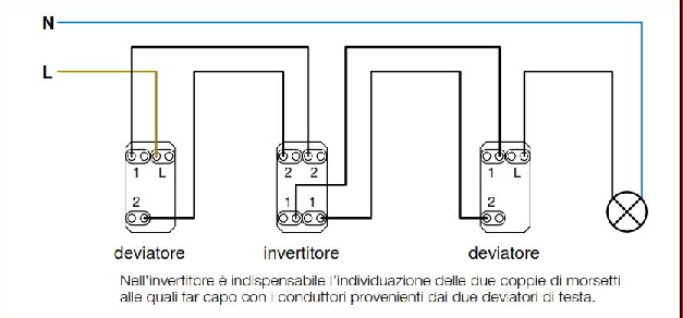

massimovr Inserita: 27 gennaio 2024 Autore Segnala Inserita: 27 gennaio 2024 Ci proveró ma come lo hai spiegato tu é un po difficile. per sicurezza richiedo: devo trovare sia il neutro sia fase che entrano in quellamstanza e invertirli. Giusto? sperando che non passino prima da una stanza diversa o che facciano qnche il bagno! Alla fine é un piccolo appartamento. vi aggiorno. Grazie e buon weekend
piergius Inserita: 27 gennaio 2024 Segnala Inserita: 27 gennaio 2024 (modificato) 10 ore fa, piergius ha scritto: Alla fine la Sequenza sarà : Fase -> Deviatore1 -> Invertitore -> Deviatore2 -> Ritorno Fase Deviata -> Lampada -> Neutro . Cioè : - Attualmente alla Lampada arriva la Fase diretta e al Deviatore 1 arriva il Neutro . > - Sul Deviatore 1 il Morsetto L non cambia Stato Sul Deviatore 2 il Morsetto L cambia Stato tra Acceso e Spento . - Verifica se nella stanza esistono Prese Luce : a volte il Deviatore 1 prende la Polarità da una di esse e la Lampada dalla Linea Dorsale Luce nella Cassetta . - Buona giornata ! Modificato: 27 gennaio 2024 da piergius Impaginazione
Dumah Brazorf Inserita: 27 gennaio 2024 Segnala Inserita: 27 gennaio 2024 (modificato) Non ce l'hai un cercafase? Che magari hanno invertito fase e neutro ancora al contatore. Sconsiglio di metterci mano a caso e sentire un elettricista. Modificato: 27 gennaio 2024 da Dumah Brazorf
piergius Inserita: 27 gennaio 2024 Segnala Inserita: 27 gennaio 2024 Il 25/1/2024 alle 18:58 , piergius ha scritto: In passato molti elettricisti utilizzavano il Blu per la Fase ritenendolo un colore più "vivo" ... ... del grigio e del marrone ! - Però, nel frattempo è probabile che sia stato sostituito il Contatore, o eseguito qualche lavoro al Centralino, attestando poi il Blu come Neutro, secondo lo Standard corrente . - Buona serata !
massimovr Inserita: 27 gennaio 2024 Autore Segnala Inserita: 27 gennaio 2024 PROBLEMA RISOLTO ⭐️⭐️⭐️⭐️⭐️ Ringrazio tutti quelli che hanno aiutato, sarei felice di offrire loro un caffé su paypal. Chi vuole mi mandi email e vi offro un caffé con immenso piacere. come ho rispolto. ho aperto una scatola di derivazione in corridoio, ho cercato il filo fase e neutro portante che era il piú grosso. da li ho cercaro con pinza amperometrica su tutti i fili se teovavo un consumo e poi spegnevo il lampadario quindi andava a zero gli ah rilevati dalla pinza. Ho trovato i fili che uno era bianco e uno marrone. ho invertito il collegamente e tutto funziona perfettamente senza piu restare acceso. Le prese a muro della camera avevano altri fili l n e li ho lasciati come sono. finalmente risolto un problema che mi ha fatto passare una bella settimana insieme a voi. sicuramente il mio metodo non piacerá ad alcuni ma ho fatto ció che sapevo fare grazie a voi. davvero grazie a tutti alla prossima... buon fine settimana ❤️
piergius Inserita: 27 gennaio 2024 Segnala Inserita: 27 gennaio 2024 18 ore fa, piergius ha scritto: utile il Multimetro a Pinza... . Prima di staccare i fili si rileva la Corrente circolante abbracciando un conduttore alla volta nei punti noti : Lampada, 1°e 2° Deviatore ... Poi si cercano nelle Cassette i fili che danno la medesima Lettura, che si azzera a Lampada Spenta... Infatti la parte difficile è individuare i fili giusti da invertire ed annotare la situazione esistente per essere i grado di ripristinarla se dovesse capitare qualche contrattempo . Grazie per la condivisione ! > Nel Forum il "Caffè" consiste in questo : La prossima volta, se la questione è simile, rispondiamo che tu sai come risolvere 😉 ! - Buona serata !
massimovr Inserita: 27 gennaio 2024 Autore Segnala Inserita: 27 gennaio 2024 @piergius grazie di tutto ma sarebbe bello davvero dhe uno possa andare a bersi un caffe come se fosse con me, ricambio per una persona che tu hai aiutato! Sarebbe difficile trovarsi di persona! Se volete io sono piu felice di mandarvi 1,50€ di caffé a tutti!
