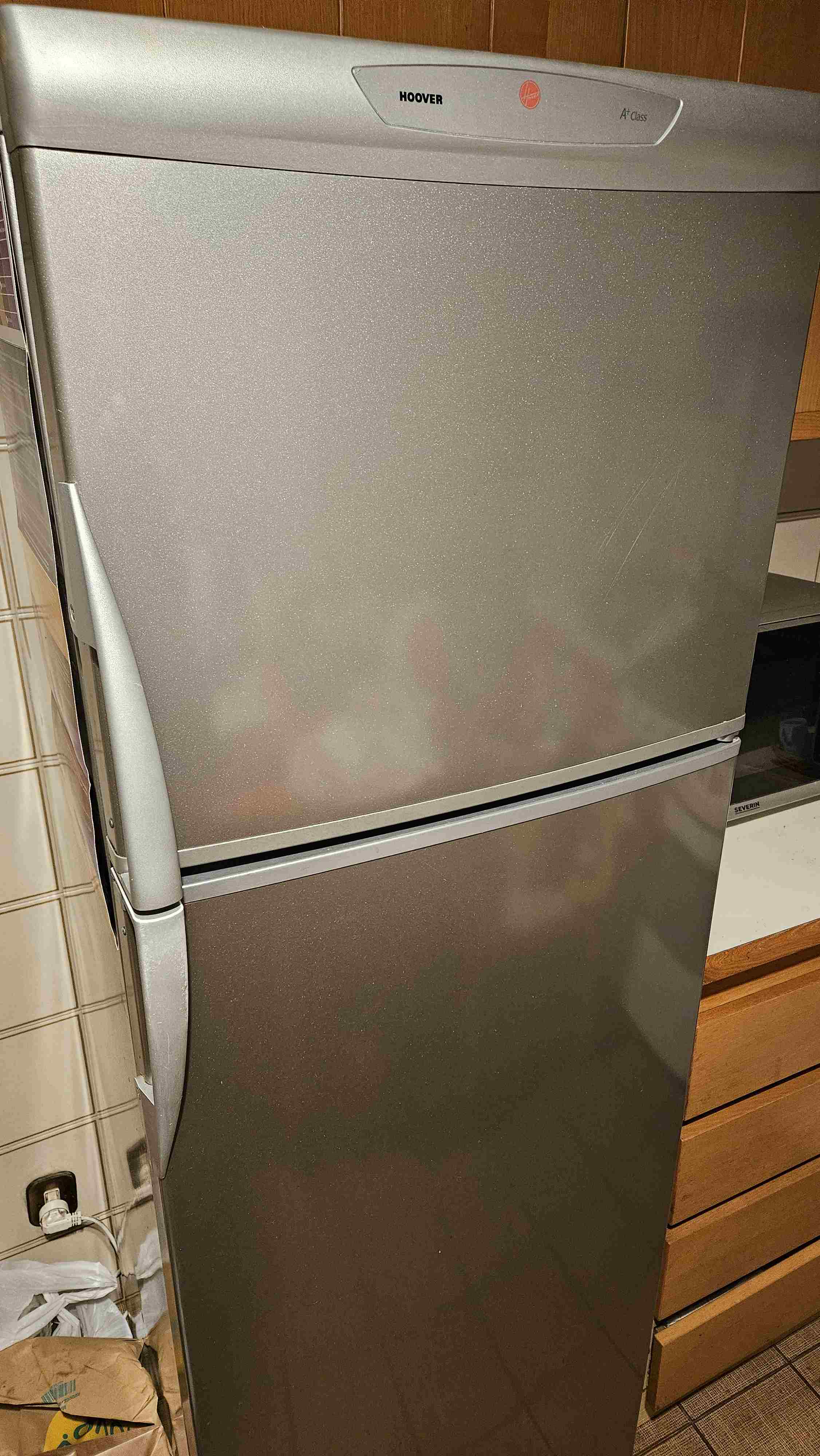

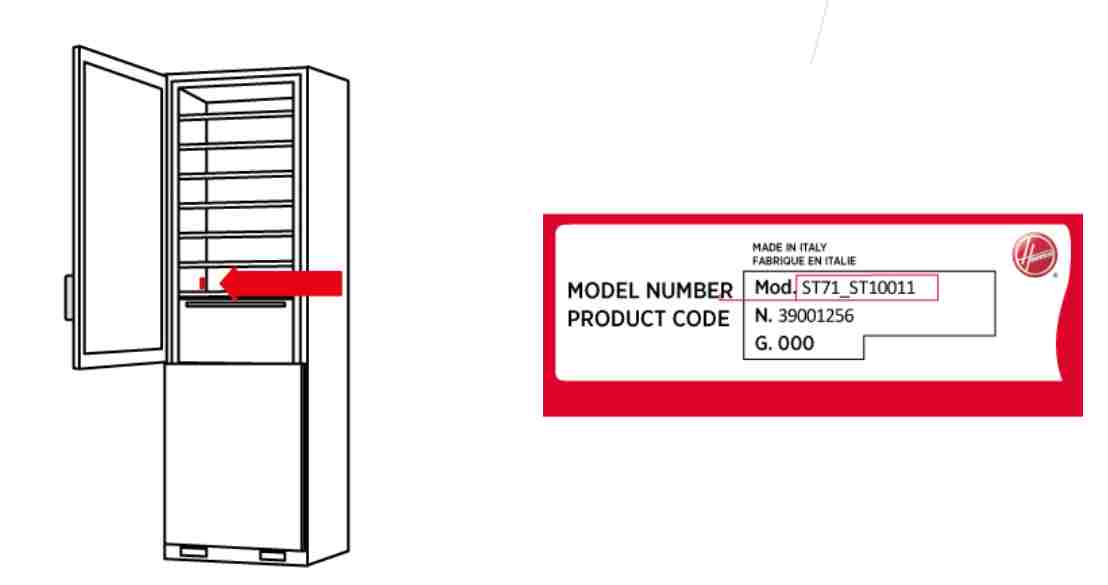

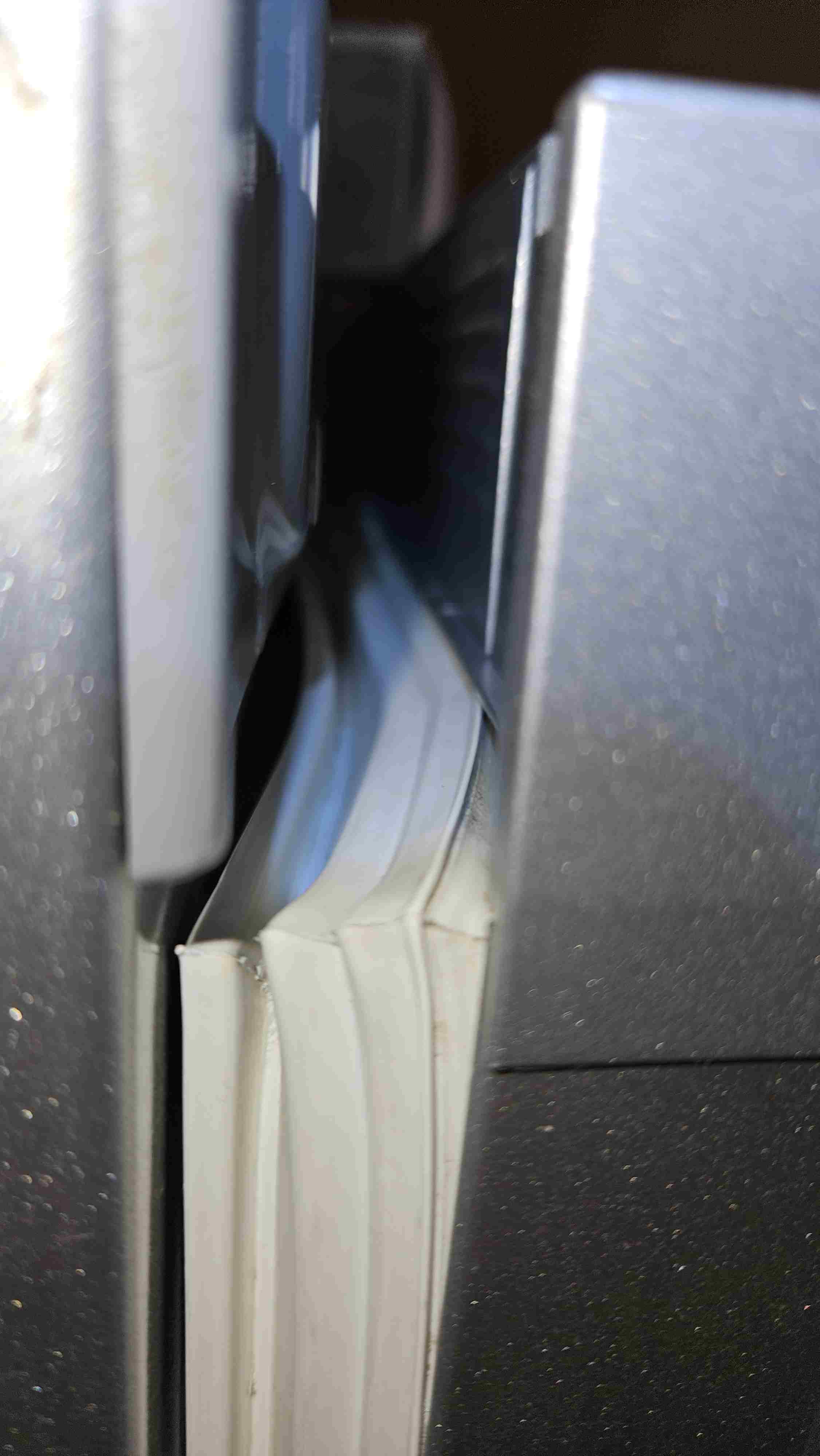

EthanHunt Inserito: 22 gennaio 2024 Segnala Inserito: 22 gennaio 2024 Salve, vorrei sostituire la guarnizione di un freezer di un frigo hoover. Ho cercato dappertutto la targhetta con il modello ma non è presente. Qualcuno può aiutarmi ad individuare il modello?
UABC80 Inserita: 22 gennaio 2024 Segnala Inserita: 22 gennaio 2024 1 minuto fa, EthanHunt ha scritto: Ho cercato dappertutto la targhetta con il modello ma non è presente Nemmeno nella zona dei cassetti oppure sul retro?
EthanHunt Inserita: 22 gennaio 2024 Autore Segnala Inserita: 22 gennaio 2024 C'è solo un codice sul compressore
michpao Inserita: 22 gennaio 2024 Segnala Inserita: 22 gennaio 2024 Togli la cassetta verdura e guarda nella zona della foto:
EthanHunt Inserita: 22 gennaio 2024 Autore Segnala Inserita: 22 gennaio 2024 Non c'è nessuna targhetta! Comunque dovrebbe essere L'HDP 3484.Sapete dove posso trovare la guarnizione?
EthanHunt Inserita: 22 gennaio 2024 Autore Segnala Inserita: 22 gennaio 2024 36 minuti fa, Stefano Dalmo ha scritto: Ma cosa ha la guarnizione? Non chiude bene e si forma ghiaccio
Stefano Dalmo Inserita: 22 gennaio 2024 Segnala Inserita: 22 gennaio 2024 Se non è spaccata /tagliata non è un problema di guarnizione , va registrata la porta, o tocca su qualcosa internamente , la porta , e la guarnizione non aderisce .
UABC80 Inserita: 22 gennaio 2024 Segnala Inserita: 22 gennaio 2024 Posta delle foto dove si vede la parte di guarnizione che non aderisce, così ci leviamo il dubbio Per la reperibilità del ricambio: Hoover dovrebbe avere uno shop online, prova a vedere. Comunque io preferisco se possibile andare da un ricambista fisico (centro assistenza ufficiale o multimarca), così in caso di problemi so con chi sto parlando
EthanHunt Inserita: 23 gennaio 2024 Autore Segnala Inserita: 23 gennaio 2024 15 ore fa, Stefano Dalmo ha scritto: Se non è spaccata /tagliata non è un problema di guarnizione , va registrata la porta, o tocca su qualcosa internamente , la porta , e la guarnizione non aderisce . Solo una parte non aderisce perché la guarnizione si è piegata
reka Inserita: 23 gennaio 2024 Segnala Inserita: 23 gennaio 2024 li sembra che sia uscita e non rimessa in sede bene.
EthanHunt Inserita: 23 gennaio 2024 Autore Segnala Inserita: 23 gennaio 2024 16 ore fa, Stefano Dalmo ha scritto: 4 minuti fa, reka ha scritto: li sembra che sia uscita e non rimessa in sede bene. La guarnizione è schiumata sulla porta quindi non so come fare... Penso che l'unica soluzione sia prendere una guarnizione compatibile, tagliare quella esistente e sostituirla
