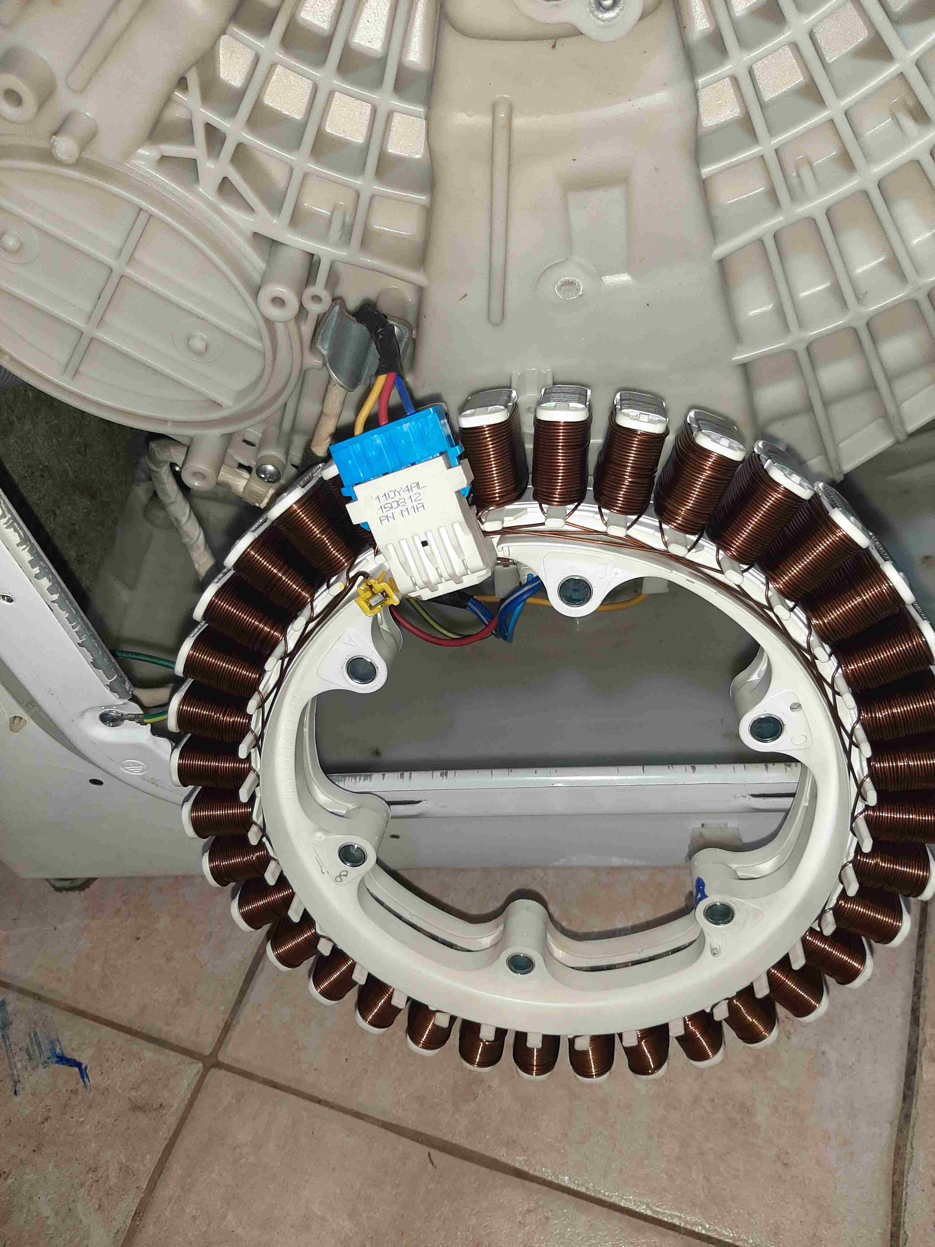

LAVATRICE LG CODICE ERRORE UE
Ciao a tutti, chiedo aiuto in questo forum per cercare di risolvere un problema della mia lavatrice LG FH4U2VCN2.
Poco tempo fa ho sosituito il cuscinetto del cestello e le sospensioni, da allora sono incominciati i problemi.
La lavatrice non riesce più a concludere il lavaggio, si ferma a 12 minuti della fine prima della centrifuga dando codice errore UE.
Prima di eseguire i lavori di sostituzione cuscinetti e sospensioni, la lavatrice non ha mai dato problemi, come mai ora si?
La lavatrice è livellata benissimo, o almeno credo, ma l'errore esce sempre.
Mi sapete aiutare a risolvere il problema? o cambio lavatrice?
Salute a tutti.
Quel codice di errore viene fuori quando una lavatrice LG non riesce a fare la centrifuga finale, a causa di problemi di sbilanciamento del carico.
Mi viene da pensare che il tuo intervento abbia creato tali problemi, ma lascio la parola a persone più esperte.
Modificato: da fr4nz83
Gli ammortizzatori hanno la stessa forza frenante degli originali?
Si, gli ammortizzatori sono uguali agli originali da 100N
Grazie, avevo già letto questo documento, credo che la mia lavatrice sia livellata bene, e viene usata sempre alla stessa maniera. Dopo  circa 7 anni di utilizzo è solamente dopo aver sostituito i cuscinetti ha incominciato a dare questi problemi. Con i primi capricci, dopo la sostituzione del cuscinetto, ho sostituito gli ammortizzatori, ma nulla è cambiato. Il lavaggio si ferma sempre a 12 minuti dalla fine, senza mai andare avanti per la centrifuga, poi esce l'errore UE.
di solito, non sempre ma assai frequentemente, se un problema nasce fra prima di una azione e dopo quella azione, è l'azione che lo causa.
Quindi magari rivedi le operazioni che hai fatto, che il rimontaggio di tutto (pannelli e pannellini compresi) sia conforme a come era precedentemente. Guarda le foto che hai fatto prima e dopo, e confronta. Magari è una sciocchezza.
Ricontrollato tutto più di una volta, e non ho mai trovato nulla di sbagliato.
Forse è solamente arrivata l'ora di cambiarla😪
Dimmi una cosa , ma tu parli di , a fine lavaggio , ma durante il lavaggio non fa altre centrifughe?
Scusa , È una direct drive ? O con classico motore con cinghia
1 ora fa, Stefano Dalmo ha scritto:
Dimmi una cosa , ma tu parli di , a fine lavaggio , ma durante il lavaggio non fa altre centrifughe?
Scusa , È una direct drive ? O con classico motore con cinghia
Molto probabilmente anche le centrifughe fatte durante il lavaggio finale falliscono, ma con le LG l'errore UE viene fuori solo se fallisce la centrifuga finale.
Sarebbe interessante se billymu provasse a fare un lavaggio a vuoto, e vedere se l'errore viene fuori lo stesso.
La lavatrice è una  direct drive, la centrifuga che fallisce e solo la finale, e riesce a fare un lavaggio completo quando il cestello è vuoto e anche con mezzo carico. A pieno carico fallisce sempre, l'ultima centrifuga non riesce a farla mai. Cosa che prima dei lavori non sucedeva mai...
Quindi quelle intermedie mi stai dicendo che le fa normalmente?.
dai un controllo al cablaggio del sensore di HAll  , oppure al limite sostituisci .
perchè dopo ci rimane solo la scheda .
Modificato: da Stefano Dalmo
Grazie Stefano, provero anche questo sensore. Ho trovato delle guide che spiegano anche come testarlo, ma mi è sembrato di capire che questo è un sensore di velocità, che se non funziona, la lavatrice genera un errore LE, non UE. In ogni caso lo controllo.
Buongiorno,
ho controllato la lavatrice, ma il sensore Hall non c'è.
Dunque ne deduco che il problema sia altro.
Saluti.
