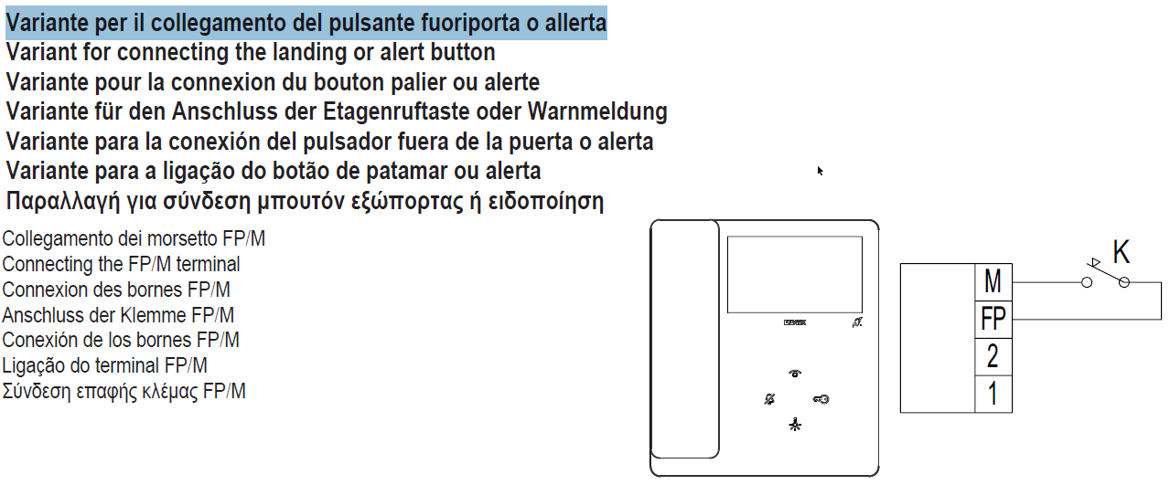

monitor elvox art. 7548, comandare l'apriporta con un pulsante esterno
Buongiorno,
nei prossimi giorni verrà sostituito l'attuale impianto di videocitofoni con uno nuovo della ELVOX.
sull'impianto attuale ho collegato in parallelo al pulsante di apertura della porta (che è meccanico) un relè comandato da remoto che mi permette di aperire la porta tramite Raspberry.
Vorrei replicare la cosa sul nuovo monitor elvox art. 7548 che ha solo pulsanti capacitivi, ma dagli schemi vedo solo i morsetti 1/2 che portano il segnale e i morsetti M/FP x fuoriporta o allerta.
Sapete se c'è modo di  aggiungere un pulsante esterno per comandare l'apriporta?
Ciao amonde,
11 ore fa, amonde ha scritto:
.......Vorrei replicare la cosa sul nuovo monitor elvox art. 7548 che ha solo pulsanti capacitivi, ma dagli schemi vedo solo i morsetti 1/2 che portano il segnale e i morsetti M/FP x fuoriporta o allerta.
I morsetti M/FP sono per il pulsate del campanello dalla porta del pianerottolo, non per aprire il cancello.
Per fare quello che vorresti, ti serve un relè 69RH e portare due fili fino al posto esterno o all'alimentatore.
Non per farti i conti in tasca, ci mancherebbe, ma:
11 ore fa, amonde ha scritto:
nei prossimi giorni verrà sostituito l'attuale impianto di videocitofoni con uno nuovo della ELVOX
Visto che è ancora da installare, chiedi quanto ti costerebbe in più farti installare invece del 7548 un videocitofono connesso Wi-Fi 40515 o 40517 e così puoi vedere, parlare, aprire il cancello come se fossi in casa
Ciao Roby 73,
avevo visto sul catalogo la possibilità di utilizzare i "Tablet" che hai segnalato...
ma speravo di essermi perso qualcosa negli schemi dei modelli normali per poter contibuare a utilizzare i comandi tramite raspberry e radiocomando 433.
grazie comunque :)
4 ore fa, amonde ha scritto:
avevo visto sul catalogo la possibilità di utilizzare i "Tablet" che hai segnalato...
ma speravo di essermi perso qualcosa negli schemi dei modelli normali per poter contibuare a utilizzare i comandi tramite raspberry e radiocomando 433
No, purtroppo i sistemi BUS a due fili (di qualsiasi marca, non solo Vimar come in questo caso), non sono così "malleabili" per la possibilità di collegare ed abbinare apparecchiature che non siano dedicati al sistema proprietario stesso
