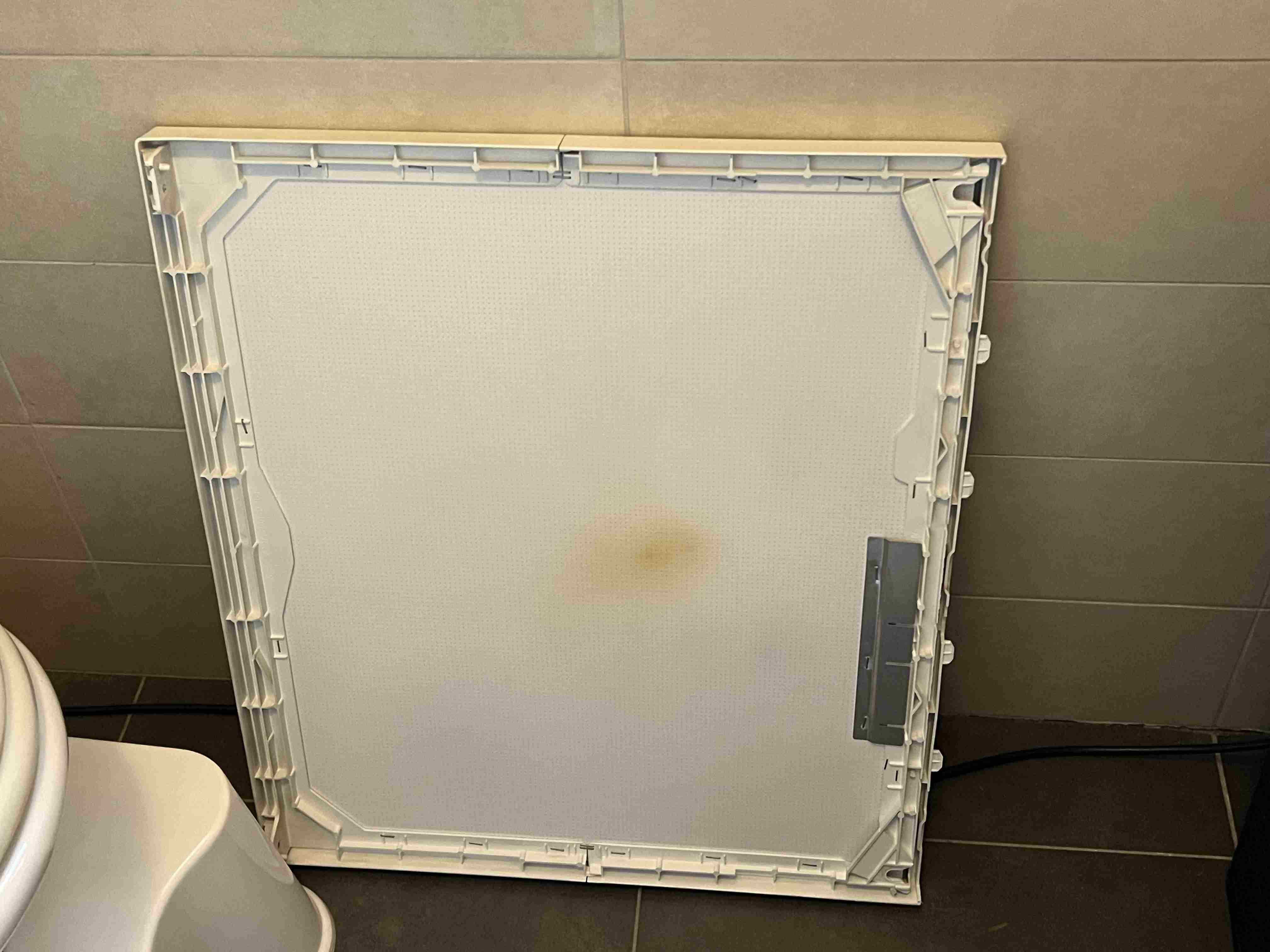

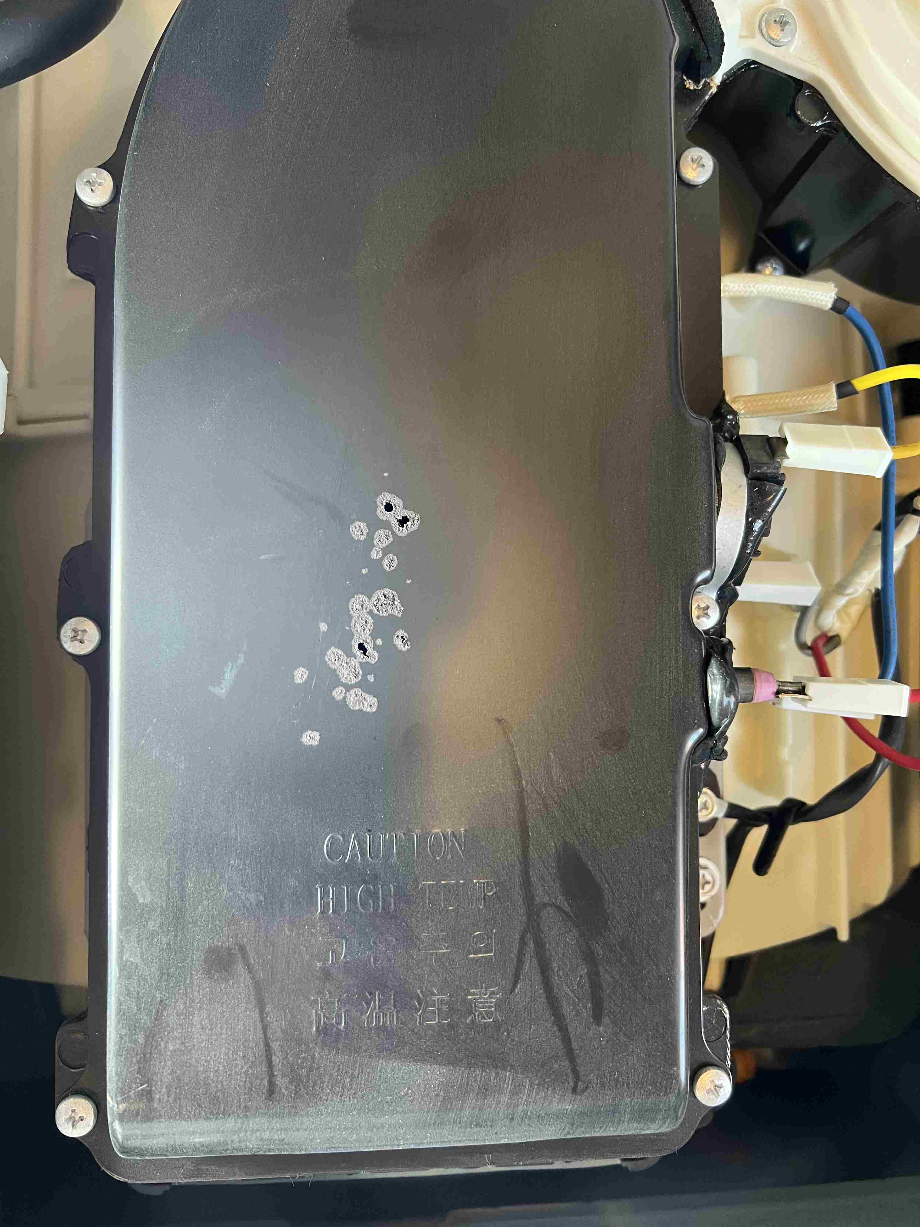

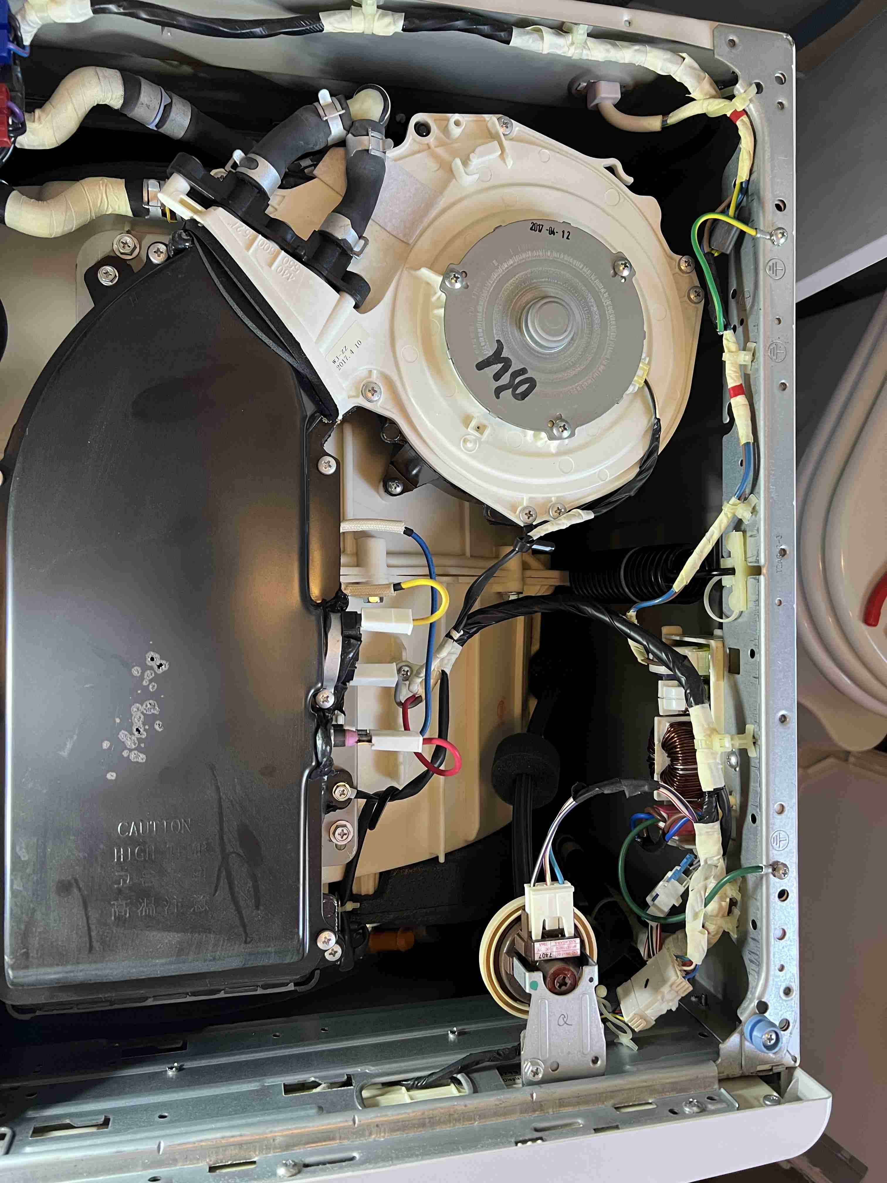

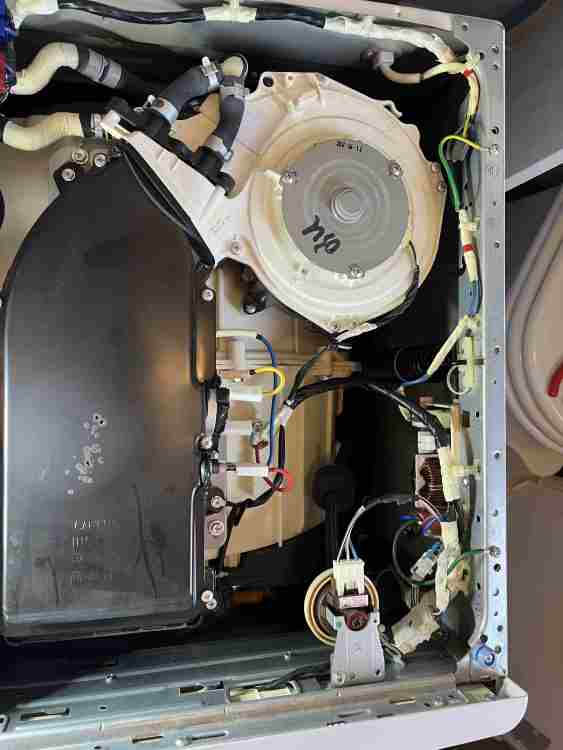

Teo Esse Inserito: 23 gennaio 2024 Segnala Inserito: 23 gennaio 2024 Salve a tutti, oggi facendo normale manutenzione aprendo il coperchio della lavasciuga mi sono accorto che la plastica a protezione della serpentina asciugatura è bucata. Allego foto. Volevo agevolmente cambiarla, ma sembra che vendano solo il blocco unico serpentina+carenatura+ ventola. Qualcuno ha suggerimenti al riguardo? Siccome appena ho tempo vorrei pulire tutto il condotto della lanuggine e relativa ventola, approfitterei per il cambio solo del coperchio nero se si trovasse. Grazie in anticipo
Ciccio 27 Inserita: 23 gennaio 2024 Segnala Inserita: 23 gennaio 2024 Resina epossidica bicomponente?
Teo Esse Inserita: 23 gennaio 2024 Autore Segnala Inserita: 23 gennaio 2024 1 ora fa, Ciccio 27 ha scritto: Resina epossidica bicomponente? dici che possa resistere alle temperature di funzionamento della serpentina?
Ciccio 27 Inserita: 24 gennaio 2024 Segnala Inserita: 24 gennaio 2024 Premesso che pensavo fosse di metallo, ma non so se tanto l'aria che scorre mantiene la temperatura a livelli accettabili.
michpao Inserita: 27 gennaio 2024 Segnala Inserita: 27 gennaio 2024 Qui lo trovi con 10,90€ https://www.sos-ricambi.it/coperchio-superiore-lavatrice-lg-5208en1003a-108982.html
Teo Esse Inserita: 30 gennaio 2024 Autore Segnala Inserita: 30 gennaio 2024 Il 27/1/2024 alle 18:30 , michpao ha scritto: Qui lo trovi con 10,90€ https://www.sos-ricambi.it/coperchio-superiore-lavatrice-lg-5208en1003a-108982.html per un attimo ho sobbalzato dalla sedia, per poi scoprire tramite l'assistenza clienti che non hanno a disposizione la versione compatibile con il mio modello.
Nik-nak Inserita: 30 gennaio 2024 Segnala Inserita: 30 gennaio 2024 Due/tre strati di domopack alluminio, incollati con silicone per alte temperature.
Teo Esse Inserita: 31 gennaio 2024 Autore Segnala Inserita: 31 gennaio 2024 Il 30/1/2024 alle 12:18 , Nik-nak ha scritto: Due/tre strati di domopack alluminio, incollati con silicone per alte temperature. ci stavo pensando in effetti, a che temperatura può arrivare la serpentina per riscaldare l'aria?
