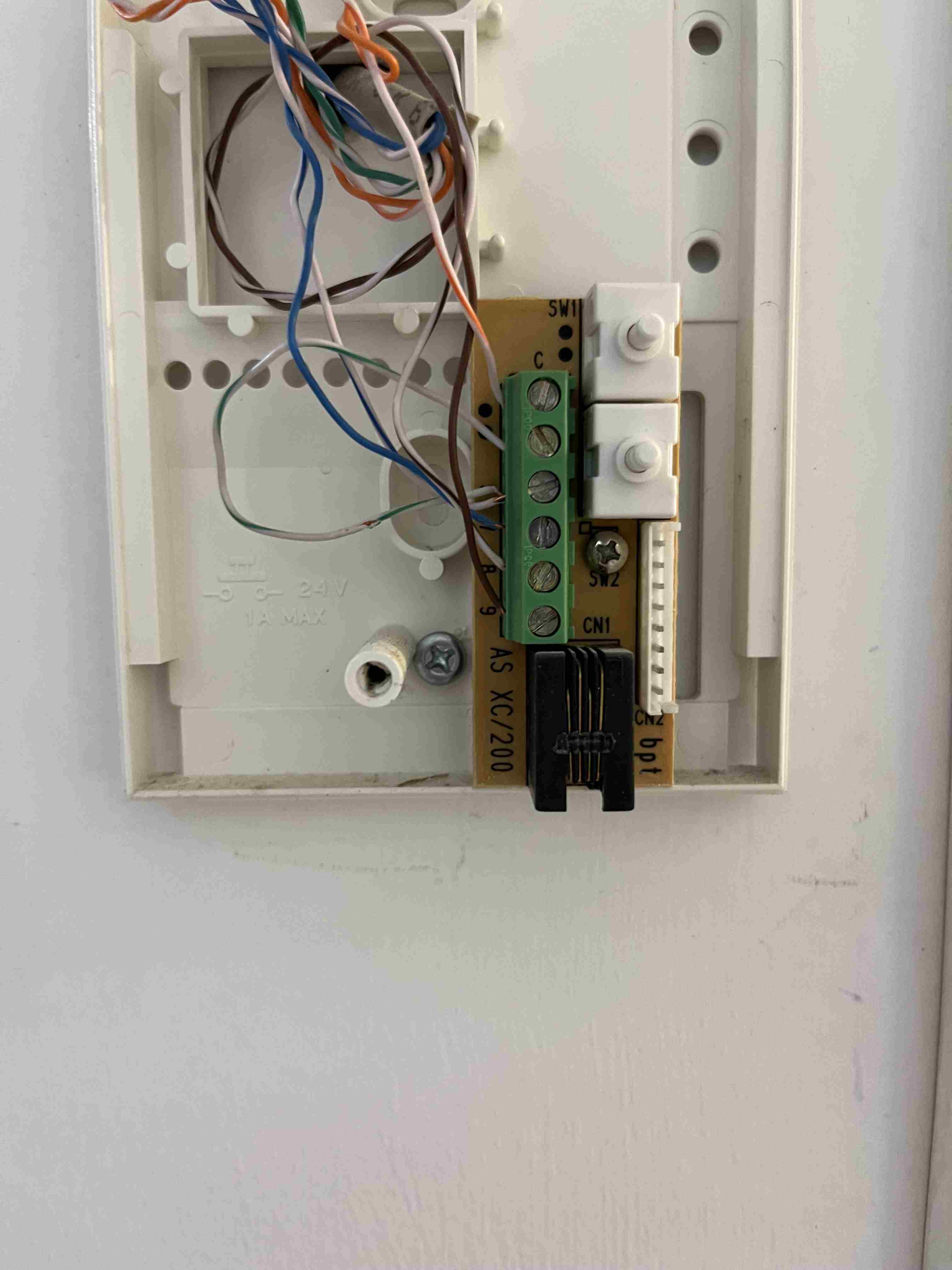

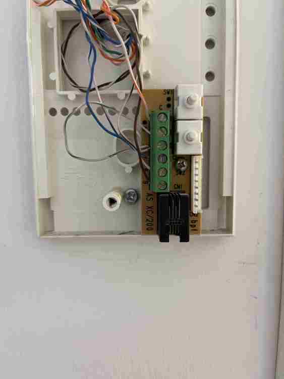

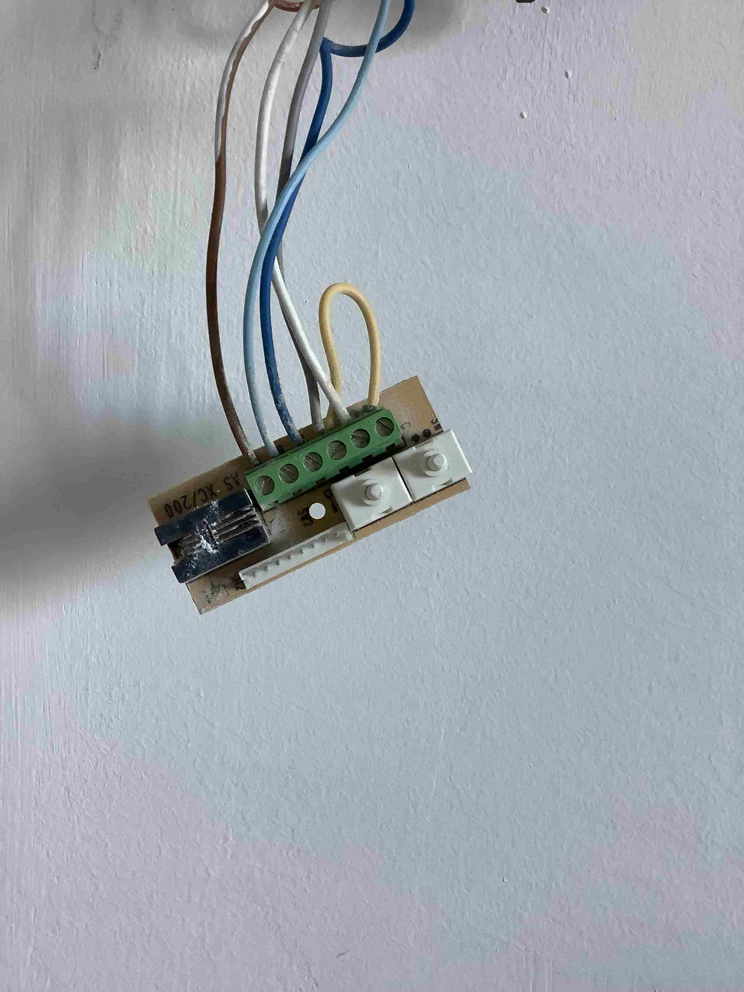

matteope Inserito: 24 gennaio 2024 Segnala Inserito: 24 gennaio 2024 Buongiorno a tutti, faccio seguito ad altre discussioni circa la sostituzione di derivati interni. Lo stato di fatto è di un impianto dove, all'interno dell'unità immobiliare, nel piano terra e -1 è presente il citofono AS xc/200 tra loro NON COMUNICANTI internamente. Il sistema gestisce due aperture, una classica di portone condominiale e l'altra del cancelletto pedonale. Seguendo le indicazioni dei precedenti post ( oramai datati ), la scelta va indirizzata sugli eredi della serie AGATA C/200 o AGATA C/B 200. Questa serie è stata superata dalle versioni, se non erro: AGT A200 AGT A200 EVO AGT A200K pertanto, dovrei optare per le versioni 840ca-0030 / 840ca-0020 Il dubbio adesso che ho è quello relativo alle morsettiere, in quanto sulle vecchie, sono presenti, nella parte superiore altre due postazioni da cui esce entra un filo dal sistema/corrugato, e sull'altra posizione si collega alla morsettiera 5. dovendo replicare il sistema, come dovrei effettuare i collegamenti dei fili che non sono identificati dai numeri e che vengono dal sistema/corrugato? vi ringrazio
ROBY 73 Inserita: 24 gennaio 2024 Segnala Inserita: 24 gennaio 2024 Ciao matteope, 8 ore fa, matteope ha scritto: Lo stato di fatto è di un impianto dove, all'interno dell'unità immobiliare, nel piano terra e -1 è presente il citofono AS xc/200....... Il sistema gestisce due aperture, una classica di portone condominiale e l'altra del cancelletto pedonale. Seguendo le indicazioni dei precedenti post ( oramai datati ), la scelta va indirizzata sugli eredi della serie AGATA C/200 o AGATA C/B 200. Questa serie è stata superata dalle versioni, se non erro: AGT A200 EVO........ pertanto, dovrei optare per le versioni .......840ca-0020 Il dubbio adesso che ho è quello relativo alle morsettiere, in quanto sulle vecchie, sono presenti, nella parte superiore altre due postazioni da cui esce entra un filo dal sistema/corrugato, e sull'altra posizione si collega alla morsettiera 5. Devi appunto prendere due 840CA-0020 / AGT A200 EVO, quindi collegare i fili sulla morsettiera M1 come nel vecchio XC/200 5 Massa 7 Ingresso chiamata dal posto esterno 8 Audio DAL posto esterno 9 Audio AL posto esterno. Dopo di che fai un ponte tra il morsetto 5 ed il morsetto 10 (o 22, a seconda del pulsante ausiliario che vuoi usare) e di conseguenza il quinto filo che ti rimane nel morsetto con il puntino lo colleghi al morsetto 11 (o 23) https://came-cdn.thron.com/static/3VUN5Z__FB01362M4A_B1BTGP.pdf?xseo=&response-content-disposition=inline%3Bfilename%3D"CAME-fb01362m4a.pdf" Se ci sono altri fili che avanzano, non ti preoccupare, sono in più. Casomai se non riesci, posta le foto dei citofoni interi aperti
matteope Inserita: 25 gennaio 2024 Autore Segnala Inserita: 25 gennaio 2024 8 ore fa, ROBY 73 ha scritto: Ciao matteope, Devi appunto prendere due 840CA-0020 / AGT A200 EVO, quindi collegare i fili sulla morsettiera M1 come nel vecchio XC/200 5 Massa 7 Ingresso chiamata dal posto esterno 8 Audio DAL posto esterno 9 Audio AL posto esterno. Dopo di che fai un ponte tra il morsetto 5 ed il morsetto 10 (o 22, a seconda del pulsante ausiliario che vuoi usare) e di conseguenza il quinto filo che ti rimane nel morsetto con il puntino lo colleghi al morsetto 11 (o 23) https://came-cdn.thron.com/static/3VUN5Z__FB01362M4A_B1BTGP.pdf?xseo=&response-content-disposition=inline%3Bfilename%3D"CAME-fb01362m4a.pdf" Se ci sono altri fili che avanzano, non ti preoccupare, sono in più. Casomai se non riesci, posta le foto dei citofoni interi aperti perfetto, grazie, mi ha destabilizzato la mancanza dei puntini, sostituiti dai numeri. bisogna dare atto alla vostra compentenza, gli ingegneri non arrivano ovunque. come prendo i dispositivi seguo e posto le vostre indicazioni anche per gli altri utenti.
ROBY 73 Inserita: 25 gennaio 2024 Segnala Inserita: 25 gennaio 2024 13 ore fa, matteope ha scritto: ........come prendo i dispositivi seguo e posto le vostre indicazioni anche per gli altri utenti. Ok, ciao prego
