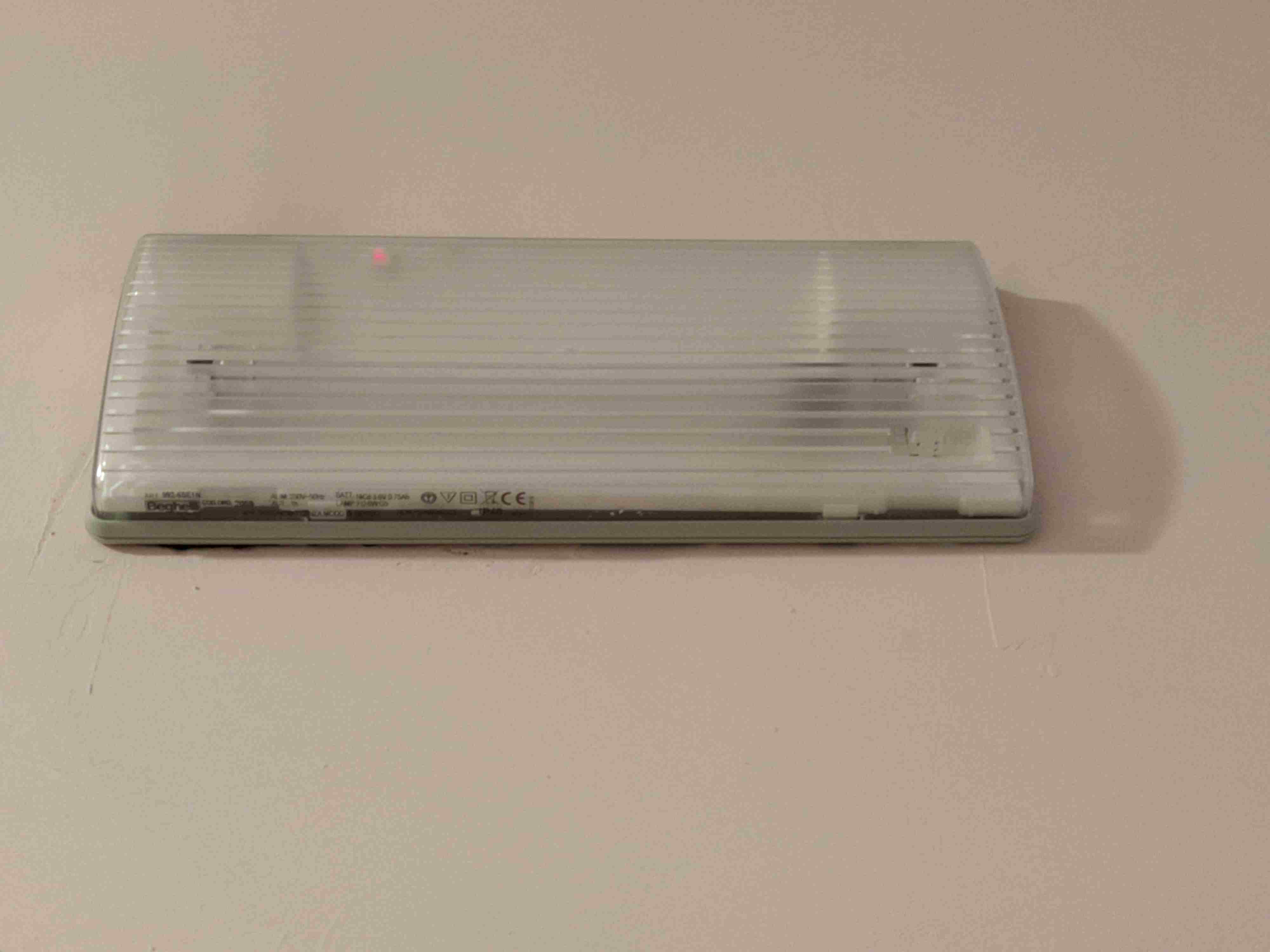

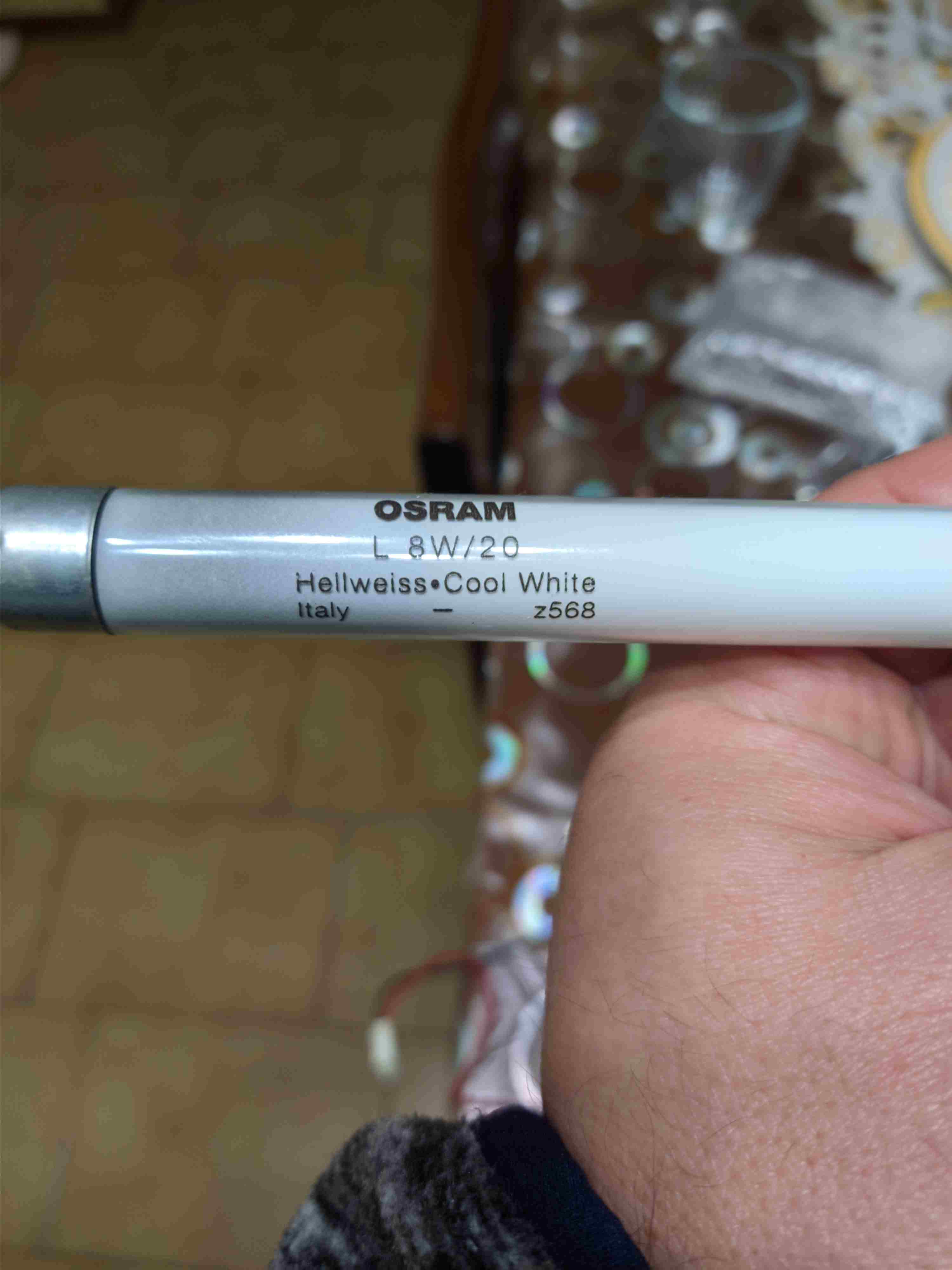

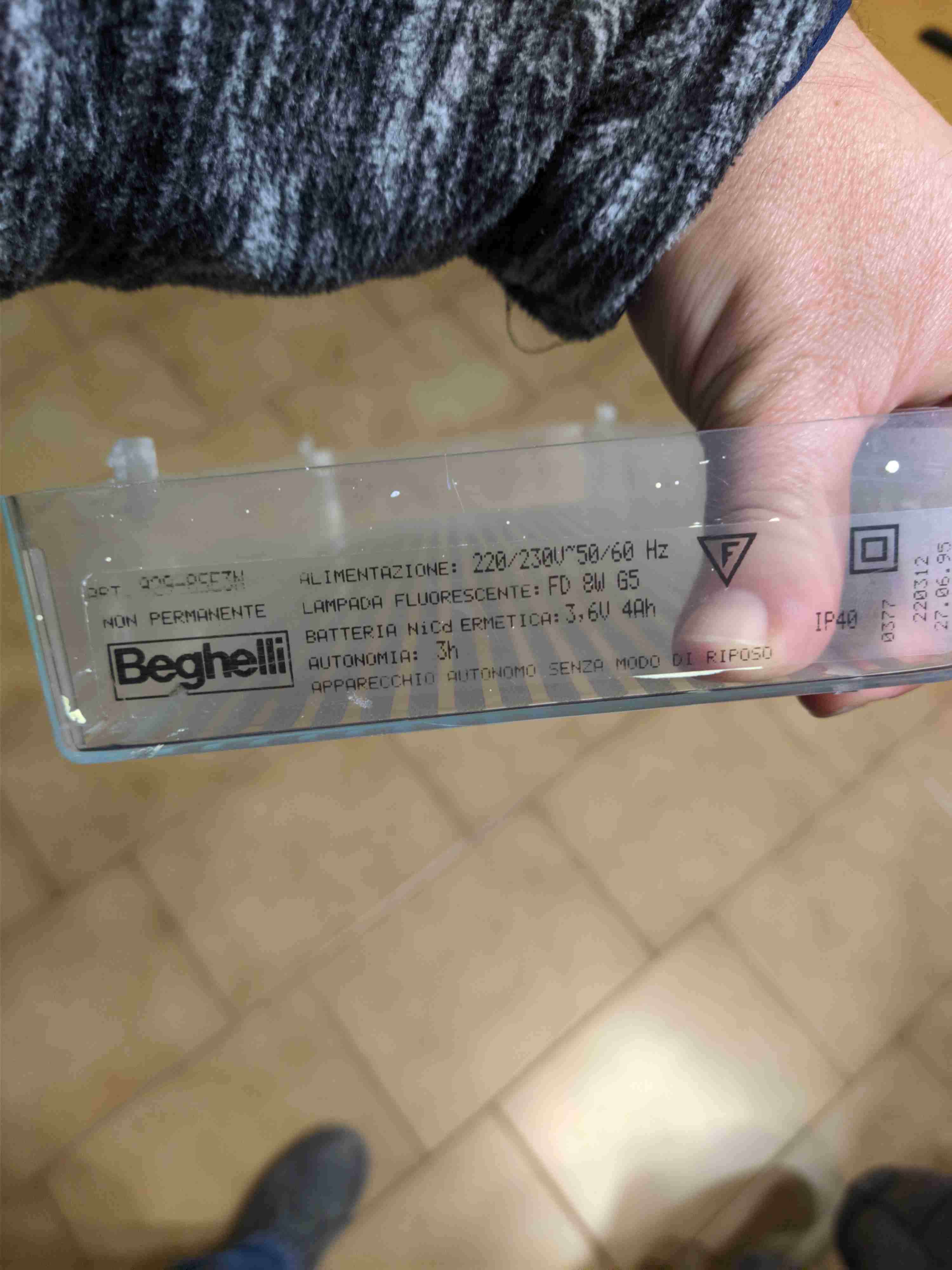

lansky Inserito: 25 gennaio 2024 Segnala Inserito: 25 gennaio 2024 Buongiorno a tutti, a casa di mia madre ho una lampada d'emergenza Beghelli che lampeggia in continuazione, il tubo non si accende completamente ma lampeggia. La lampada è abbastanza vecchia, più di 15 anni sicuri e monta una lampada L 8W/20. Potrebbero essere le batterie andate oppure il tubo? Anche se a dire il vero le ho staccate e misurano 3.8V come in realtà dovrebbero. Ps, ho staccato la tensione per aprire la lampada e non si accende, continua a lampeggiare con luce fioca.
reka Inserita: 25 gennaio 2024 Segnala Inserita: 25 gennaio 2024 sembra più un problema di neon che è andato, andrebbe cambiato il tubo e lo starter ma io cambierei tutto vista l'età
lansky Inserita: 25 gennaio 2024 Autore Segnala Inserita: 25 gennaio 2024 si ci stavo pensando. ne dovrei trovare una più o meno delle stesse dimensioni.
lansky Inserita: 30 gennaio 2024 Autore Segnala Inserita: 30 gennaio 2024 Il 25/1/2024 alle 09:21 , reka ha scritto: sembra più un problema di neon che è andato, andrebbe cambiato il tubo e lo starter ma io cambierei tutto vista l'età il problema è che non riesco a trovare una lampada di quelle dimensioni. se la tolgo si vede la vernice diversa dietro, è su una parete colorata. la scocca è circa 38-40cm e così lunghe non ne trovo. Forse mi conviene provare intanto con il tubo (30cm) e lo starter (che non ho visto dove sia)
mrgianfranco Inserita: 30 gennaio 2024 Segnala Inserita: 30 gennaio 2024 13 minuti fa, lansky ha scritto: e lo starter (che non ho visto dove sia) Dovrebbero essere senza starter perchè a ballast elettronico
NovellinoXX Inserita: 30 gennaio 2024 Segnala Inserita: 30 gennaio 2024 (modificato) Il 25/1/2024 alle 09:18 , lansky ha scritto: Anche se a dire il vero le ho staccate e misurano 3.8V come in realtà dovrebbero. Le batterie vanno controllate sotto carico, cioè con la lampada accesa. Mai visto una batteria Ni-Cd ancora buona dopo dopo 15 anni. Modificato: 30 gennaio 2024 da NovellinoXX
reka Inserita: 30 gennaio 2024 Segnala Inserita: 30 gennaio 2024 la miglior prova è farla funzionare e vedere quanto dura. nekl caso io cambierei mettendo una lampada anche più piccola ma con le stesse proporzioni creando un pannello di plastica colorato da usare come mostrina da fissare sotto si dovrebbe nascondere lo stacco nella verniciatura.
lansky Inserita: 30 gennaio 2024 Autore Segnala Inserita: 30 gennaio 2024 2 ore fa, mrgianfranco ha scritto: Dovrebbero essere senza starter perchè a ballast elettronico ok grazie 2 ore fa, NovellinoXX ha scritto: Le batterie vanno controllate sotto carico, cioè con la lampada accesa. Mai visto una batteria Ni-Cd ancora buona dopo dopo 15 anni. vorrei, ma non funziona la lampada 1 ora fa, reka ha scritto: la miglior prova è farla funzionare e vedere quanto dura. nekl caso io cambierei mettendo una lampada anche più piccola ma con le stesse proporzioni creando un pannello di plastica colorato da usare come mostrina da fissare sotto si dovrebbe nascondere lo stacco nella verniciatura. si anche questa è una soluzione. Altrimenti ne compro una, tolgo tutto quello che c'è dentro e lo metto in quella vecchia.
NovellinoXX Inserita: 30 gennaio 2024 Segnala Inserita: 30 gennaio 2024 (modificato) 1 ora fa, lansky ha scritto: vorrei, ma non funziona la lampada Non hai detto che lampeggia in continuazione? misura la tensione ai capi della batteria mentre lampeggia ! Modificato: 30 gennaio 2024 da NovellinoXX
lansky Inserita: 30 gennaio 2024 Autore Segnala Inserita: 30 gennaio 2024 1 ora fa, NovellinoXX ha scritto: Non hai detto che lampeggia in continuazione? misura la tensione ai capi della batteria mentre lampeggia ! si, lampeggia in maniera molto fioca, non si accende completamente. ok allora provo a misurare così appena riesco.
