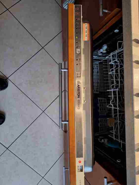

Lavastoviglie ariston elixia selezione del programma Bloccato
Buongiorno, non so se sono nel forum corretto comunque,
Ho questa lavastoviglie Atiston Elixia LI67 Duo ha sempre funzionato bene ma ultimamente quando accendo la lavastoviglie si preimposta sul programma Cristalli e non permette nessun'altra impostazione parte e funziona regolarmente ma non posso selezionare nessun 20240125_102939.thumb.jpg.abf775aefef63d4ffdc30025245e425c.jpgaltro programma.
Ho provato a fare reset tenendo il pulsante accensione premuto per più di tre secondi ma nulla, ho lasciato la lavastoviglie fuori rete per una notte al mattino riaccendendola stessa cosa.
qualche consiglio.
a dimenticavo sale e brillantante tutto regolare.
  Il 25/01/2024 alle 10:00 , Liberato68 ha scritto:
Buongiorno, non so se sono nel forum corretto comunque,
Expand
Assolutamentre NO!
Che attinenza ci può essere tra una lavastoviglie ed un PLC? assolutamente nessuna!
Se non sai dove aprire una discussione usa la funzione "CErca", così avrai l'elenco delle discussioni su argomenti simili e, soprattutto, vedi la sezione in cui sono state aperte.
Riapri la discussione nel forum "Elettrodomestici", sezione "lavastoviglie"
Ospite
