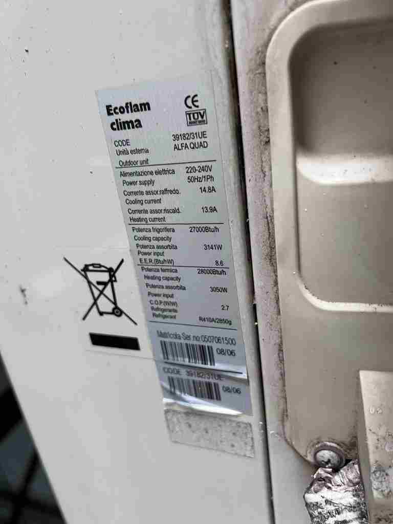

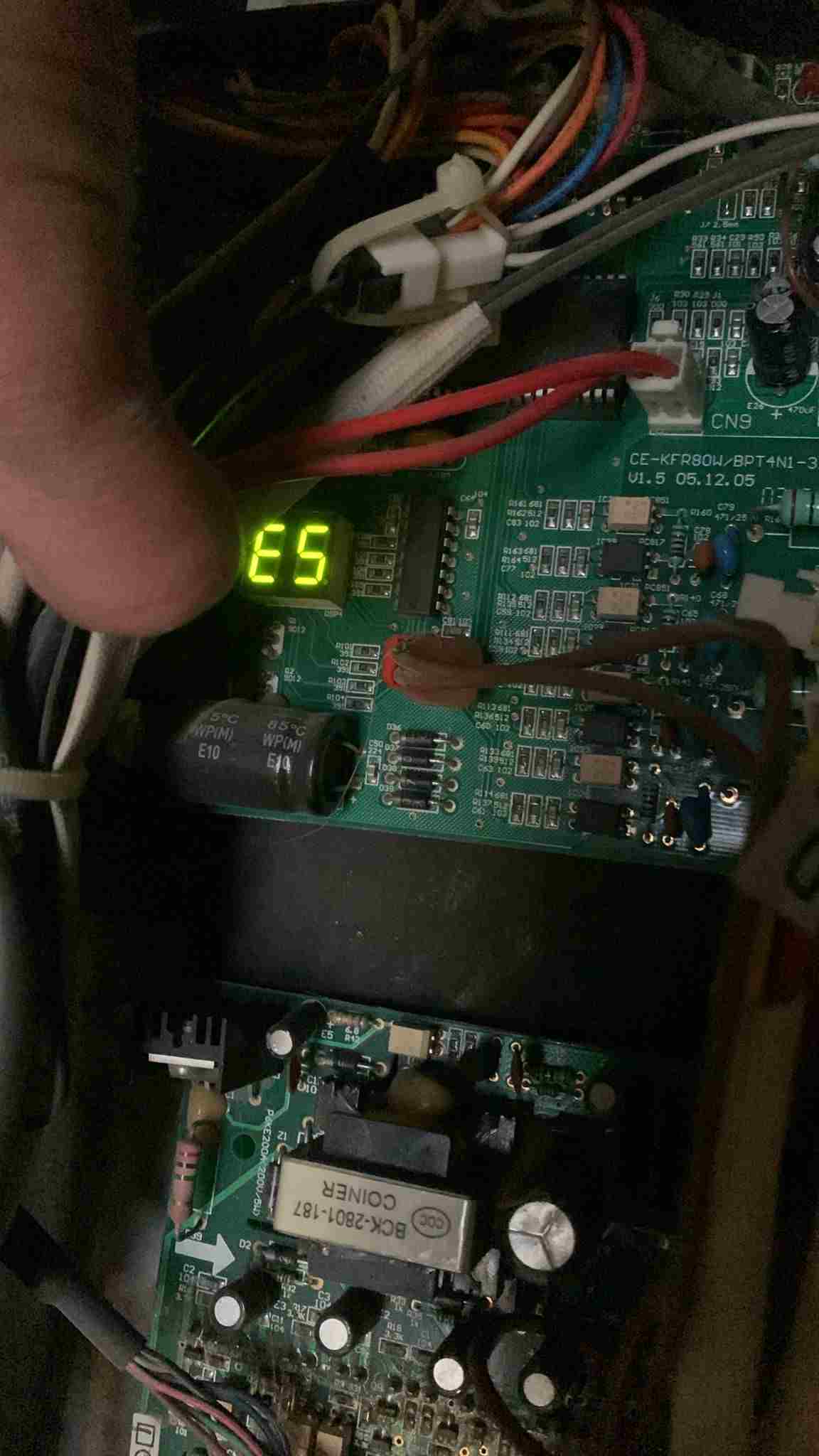

Ecoflam clima alfa quad
Buongiorno
Premetto che ho usato il tasto cerca, ho questa macchina in blocco, praticamente appena la accendo l'unità esterna rimane in blocco con il codice errore E5, sul web non vi è traccia di questa macchina né tantomeno di questo errore, potreste aiutarmi?, potrebbe essere un errore di comunicazione?
  • 3 weeks later...
Il 25/1/2024 alle 11:21 , Blizzard1976 ha scritto:
Buongiorno
Premetto che ho usato il tasto cerca, ho questa macchina in blocco, praticamente appena la accendo l'unità esterna rimane in blocco con il codice errore E5, sul web non vi è traccia di questa macchina né tantomeno di questo errore, potreste aiutarmi?, potrebbe essere un errore di comunicazione?
Essendo che il manuale di questo clima è introvabile, questi sono i possibili problemi dell'errore E5, avendo esperienza ti faccio una lista:
1)Avaria sensori (generale);
2)Sistema di protezione unita 0L attivata (surriscaldamento compressore);
3)Sensore tubo di scarico (surriscaldamento del tubo di scarico).
4)Guasto scheda esterna inverter.
Spero che posso esserti di aiuto nel risolvere...👍
Domanda: Ma va in blocco appena acceso oppure il climatizzatore parte per un pò di minuti e poi va in blocco?
Modificato: da Dav01
prova a togliere tensione per 5', poi la ridai e aspetti altri 3' prima di accenderlo se ti rida subito errore E5 in analogia ai clima ariston, proprietaria del marchio, controlla la sonda se è in corto o aperta(è un cilindro di rame dentro un tubicino) sull.'unita interna, controlla anche quella aria li vicino
Modificato: da alighi
  • 1 month later...
Salve e grazie per la risposta a quanto sembra è un errore dovuto alla sonda della batteria esterna, anche perché provando a spegnere, aspettare ed accendere compare subito l'errore, purtroppo hanno deciso di cambiare la macchina e quindi non mi sono addentrato più di tanto, grazie lo stesso a tutti e spero serva anche ad altri quello che mi hanno suggerito
