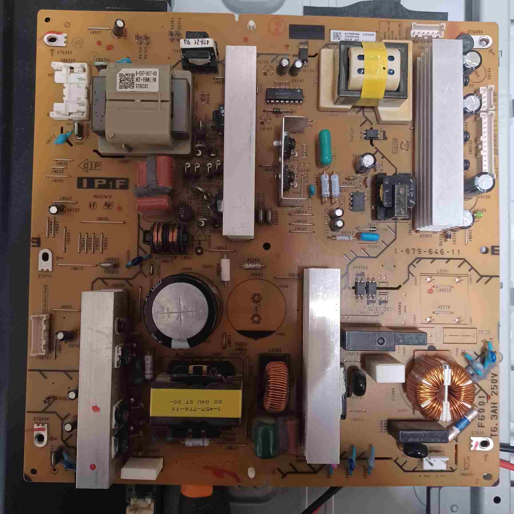

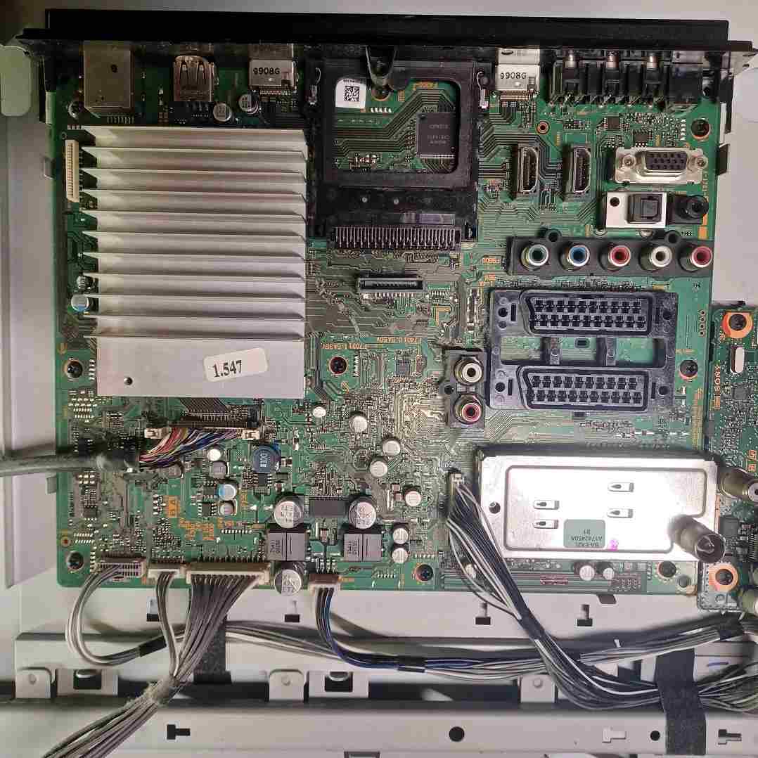

LCD Sony KDL-40V5800 bloccato
Un saluto a tutti.
Praticamente quando diamo alimentazione si mette in stby normalmente gli diamo l'input di partenza il led da rosso passa a verde e li rimane, non si accende  non si vede e non si sente praticamente come se fosse spento e non torna più nemmeno in stby si pianta li. L'unica cosa che fa prende i comandi sia da tastiera che da telecomando (il led verde lampeggia) ma non succede niente. Quando si passa in modalità on il relè funziona e le tensioni 3,3/ 12 e 15 ci sono e sul power on ci sono 3,3 volt (per dire il vero ci sono sempre anche quando è in stby) ho provato a staccare la t-con niente, la retroilluminazione e niente. Cosa ne pensate problema sull'alimentatore o sulla Main? Un grazie a tutti anticipatamente.
PS: Se volete qualche foto in particolare fatemelo sapere, grazie.
foto.main.board, minimo.2000x2000, luminosa senza flash
il mio gatto fa foto piu belle.. prova a scaldare la main board e farla partire, se no fai lo stesso con la power board
si hai ragione ma la colpa è che ho dovuto ridurla e li che mi si è scassato il tutto😪.
Va bene ora provo vediamo cosa succede, grazie per ora.
Modificato: da niccolo
E' un problema di sw corrotto. C'e' una discussione qua' e mi pare si possano scaricare pure i file che servono. Ti occorre pero' una vecchia memory stick da almeno 16Mb di memoria.
link nel link trovi anche il software per formattare correttamente la memory stick.
qua' altra discussione link
oppure qua' link
I file comunque dovrei averli anche io da qualche parte.
per questo volevo la.foto.della main board, ma sembra di parlare arabo, le foto vanno fatte all'aperto magari col sole, se non volete costruirvi uno studio fotografico in casa, stile shopimmy, meglio senza il dissipatore, vediamo che tipo di memoria monta, se vuoi fai gia questa prova, infila la mainboard in un sacchetto e mettila un 2-3 ore nel congelatore, poi falla partire, almeno qui abbiamo gia il vantaggio che sappiamo da illogatto che è un problema software..
***NOTA DEL MODERATORE***
3kek1, senza modificare il contenuto del tuo messaggio, mi son permesso di togliere la frase in cui ti lamenti del modo di fare di altri forum, personalmente non mi pare corretto, fermo restando che ognuno nel proprio forum si comporta come meglio crede, sta a noi rimanerci o uscirne se non ci va bene.
Grazie della comprensione e del contributo che dai al forum.
Modificato: da Ivan Botta
La Sony per questo difetto aveva pubblicato un bollettino con i file di ripristino. Poi dopo aver resuscitato il tv si aggiornava all'ultima versione sw disponibile, sempre tramite Memory stick che se non erro va' inserita in quello slot che si vede sotto al connettore PCMCIA
allora ho una curiosità, veniva usato fino a poco fa? quando è stata fatta la precedente ricerca canali? Forse è il solito problema del file dei canali che non trova piu spazio, ma è roba di oltre dieci anni fa..
in questo caso lascia perdere il mio precedente post.. non serve nemmeno piu la foto
Modificato: da 3kek1
Salve ragazzi, non era mia intenzione creare casino, comunque ho capito che è un problema non da poco e che non è certo da me risolvibile.
3KeK1 appena ho tempo provo a fare una foto migliore, poi ho provato a scaldare la main risultato uguale anzi no, led rosso 7 lampeggi ma non so cosa indica.
Ok appena ho il tutto lo posto.
Modificato: da niccolo
ma penso che non hai  letto tutto, alla fine devi trovare sull'usato questa memory stick, quello che non so è che tipo di interfaccia ha, perché chiaramente se non è usb la vedo dura
Modificato: da 3kek1
Qua' trovi il service training per quel telaio dove spiega la procedura di aggiornamento tramite Memory stick
link
