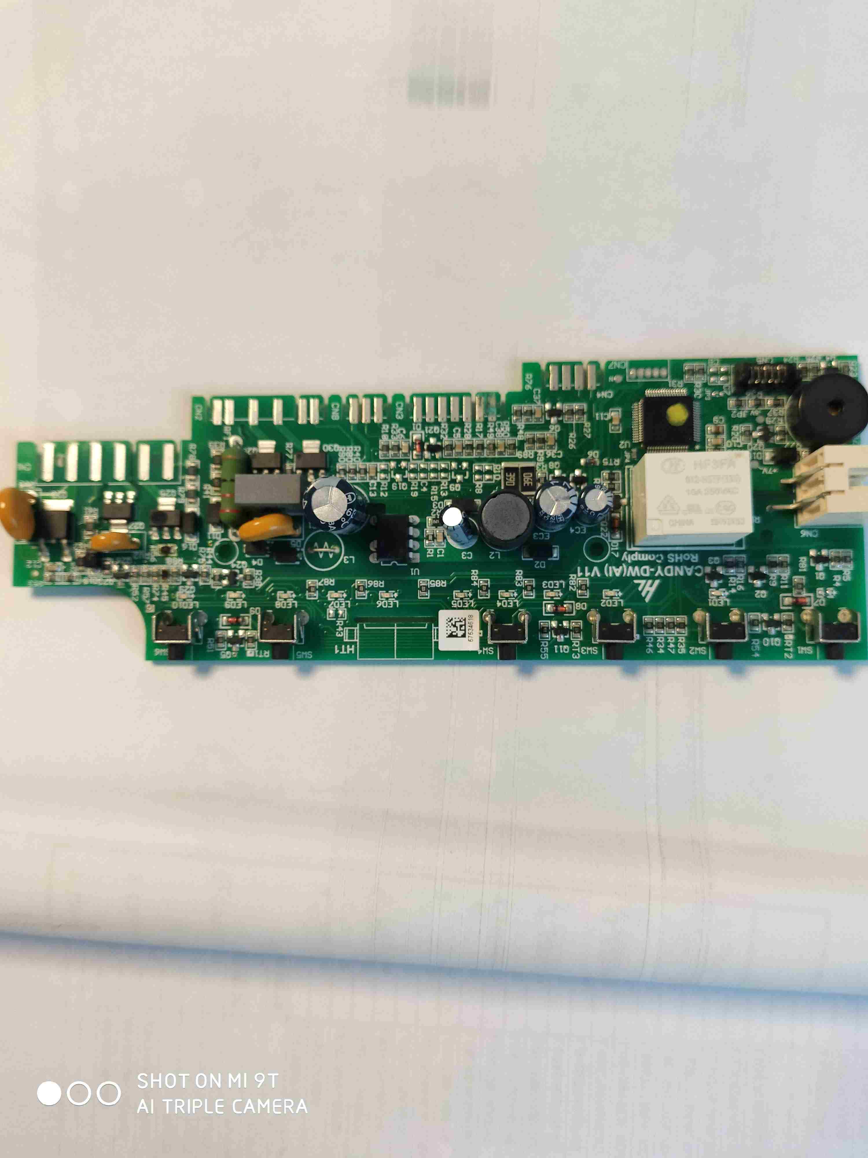

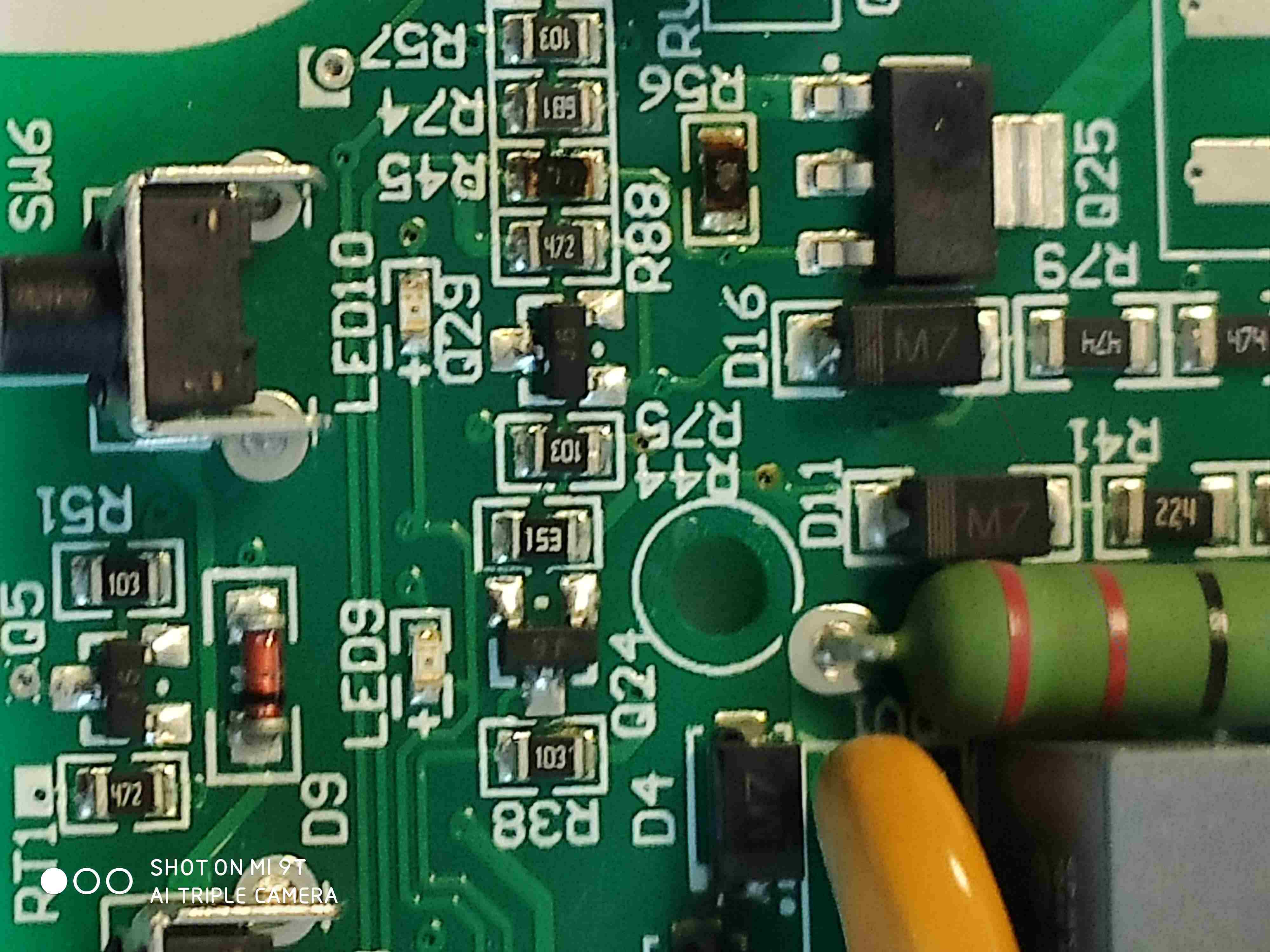

CANDY CELDI 1DN3 SCHEDA
buongiorno a tutti del forum vorrei un aiuto ad individuare sulla scheda lavastoviglie candy di cui allego immagini che valore hanno le resistenze R56 e R45 mentre il Q25 saltato ho gia trovato il valore,
da una piccola ricerca ho visto che la R56 dovrebbe essere da la 103 =10k mentre mi rimane incerto il valore della R45, chi mi riesce ad aiutare?
Se non trovi risposte ti suggerisco di prendere in esame un altro triac presente sulla scheda.
Generalmente i valori delle resistenze di configurazione sono uguali tra loro.
Copia/incolla
