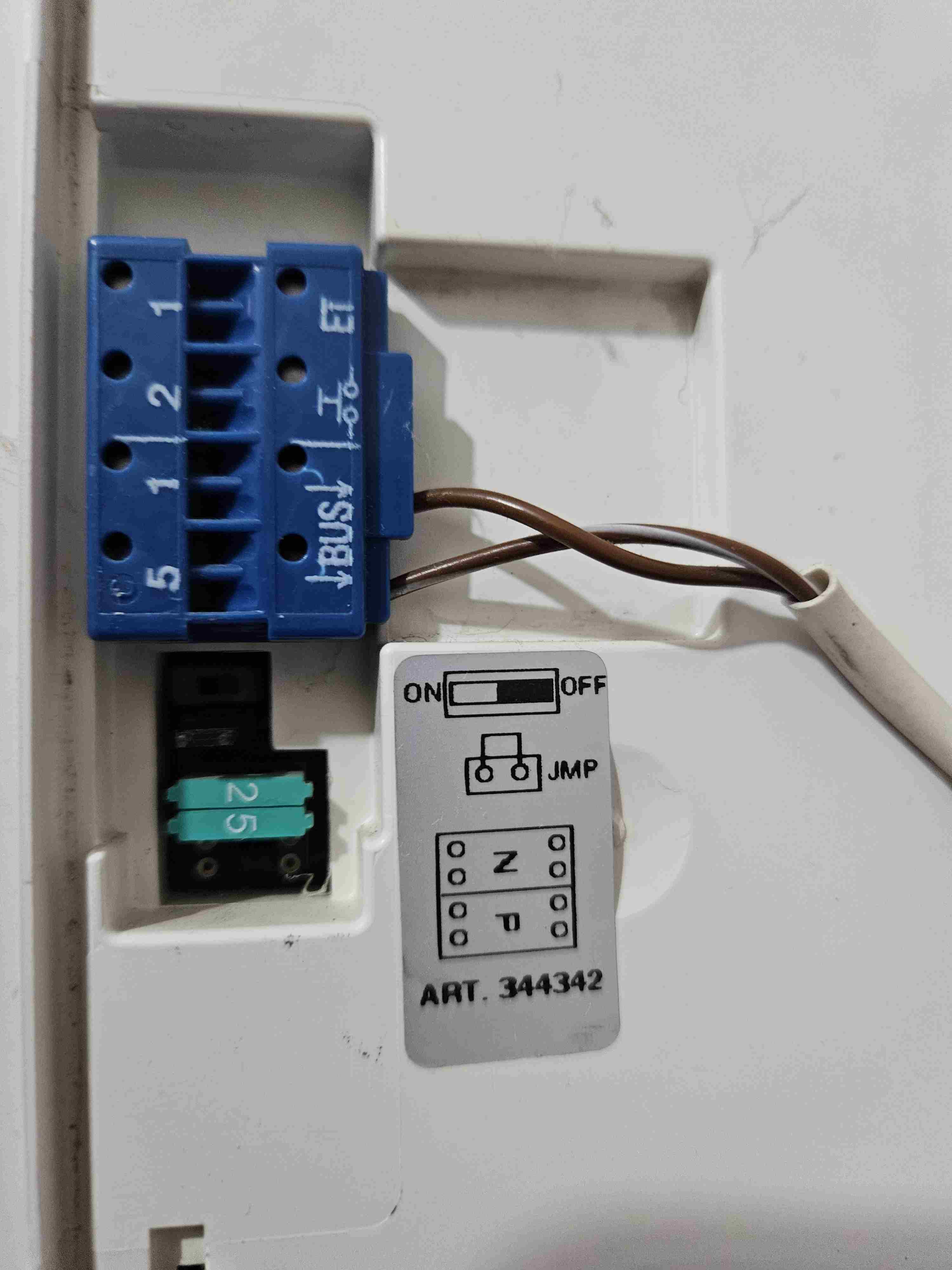

Mau14 Inserito: 26 gennaio Segnala Share Inserito: 26 gennaio (modificato) Buonasera , devo sostituire il modello B Ticino 344342 nel mio appartamento Condominio 2 scale , ho letto che sono compatibili i modelli 344682 o 344642 oppure Bticino 344652 Classe100 Il dubbio e come configurare il programmatore N,P,M , dato che i due fili Bus vanno nella medesima posizione , il num 25 sarebbe il mio interno ? (In effetti e' il codiice per chiamarmi da giu... allego foto come e' adesso Grazie Modificato: 27 gennaio da Maurizio Colombi Unificata la formattazione del testo. Link al commento Condividi su altri siti More sharing options...
Maurizio Colombi Inserita: 27 gennaio Segnala Share Inserita: 27 gennaio 7 ore fa, Mau14 ha scritto: Il dubbio e come configurare Esattamente come è configurato l'apparecchio in foto, togli dal vecchio, metti nel nuovo. Link al commento Condividi su altri siti More sharing options...
Mau14 Inserita: 27 gennaio Autore Segnala Share Inserita: 27 gennaio 11 ore fa, Maurizio Colombi ha scritto: Esattamente come è configurato l'apparecchio in foto, togli dal vecchio, metti nel nuovo. Grazie Mille..!!!! Link al commento Condividi su altri siti More sharing options...
