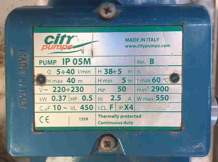

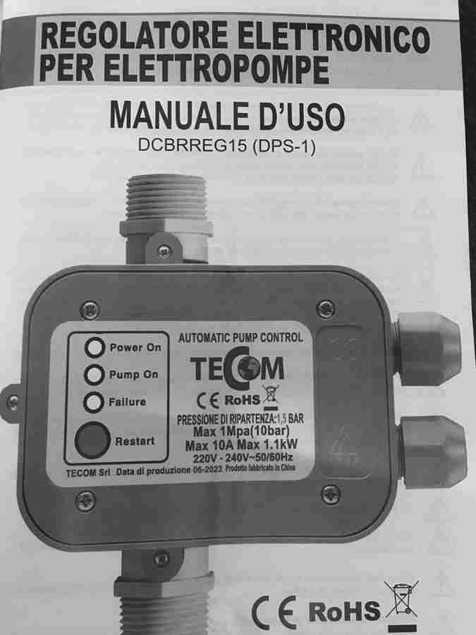

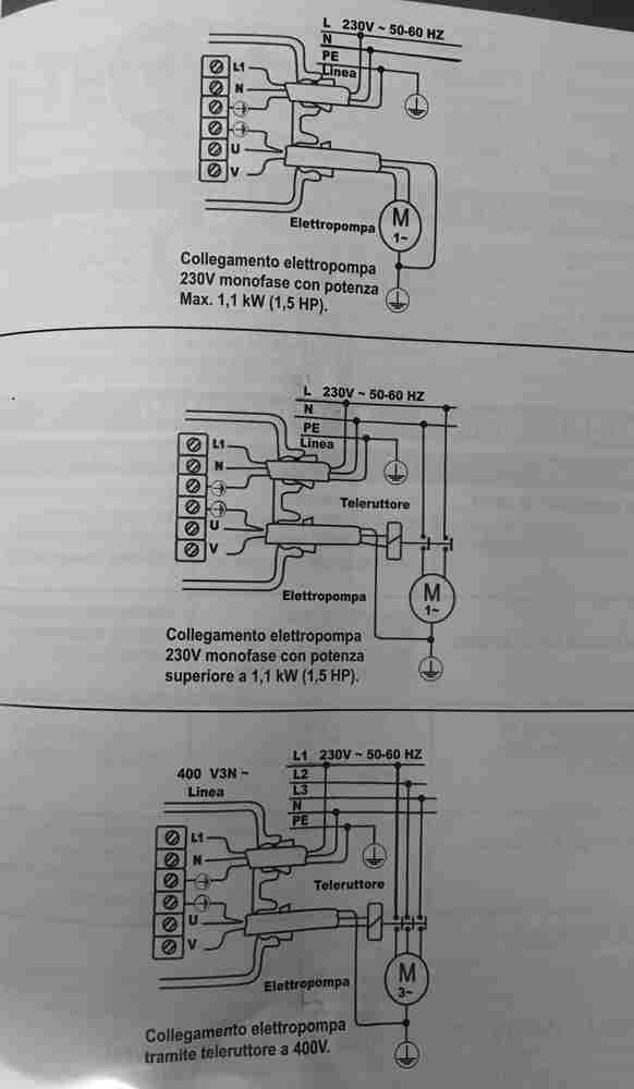

collegamento elettrico tra press control e pompa
salve a tutti,
sto provando a montare un impianto per aver l'acqua in assenza di erogazione diretta, quindi ho preso un serbatoio, una pompa ed un press control.
Al momento di collegare il detto press control alla pompa non sono riuscito a capire cosa dice il manuale d'istruzioni, se in entrata sono chiaramente indicati L1, N e terra così non è
in uscita, dove trovo terra, U ed V.
Quindi vi chiedo, la fase e il neutro che andranno alla pompa dove si connettono al press control?
Allego foglietto d'istruzioni, presupponendo che lo schema di mio interesse sia il primo dall'alto.
grazie, saluti
istruzioni pressC.jpg
Fase e neutro in uscita non hanno importanza. Usa i morsetti U e V indifferentemente.
la pompa va a U e V come intuirai, U V W è la designazione delle morsettiere dei motori trifase, i monofase con condensatore non hanno neutro obbligato quindi viene designato così
Io verifico quale dei due punti presenta il neutro per utilizzare il filo azzurro, altrimenti metti due neri come fa qualcuno.
Che potenza ha la pompa?  Altrimenti devi utilizzare un contattore come da schema
