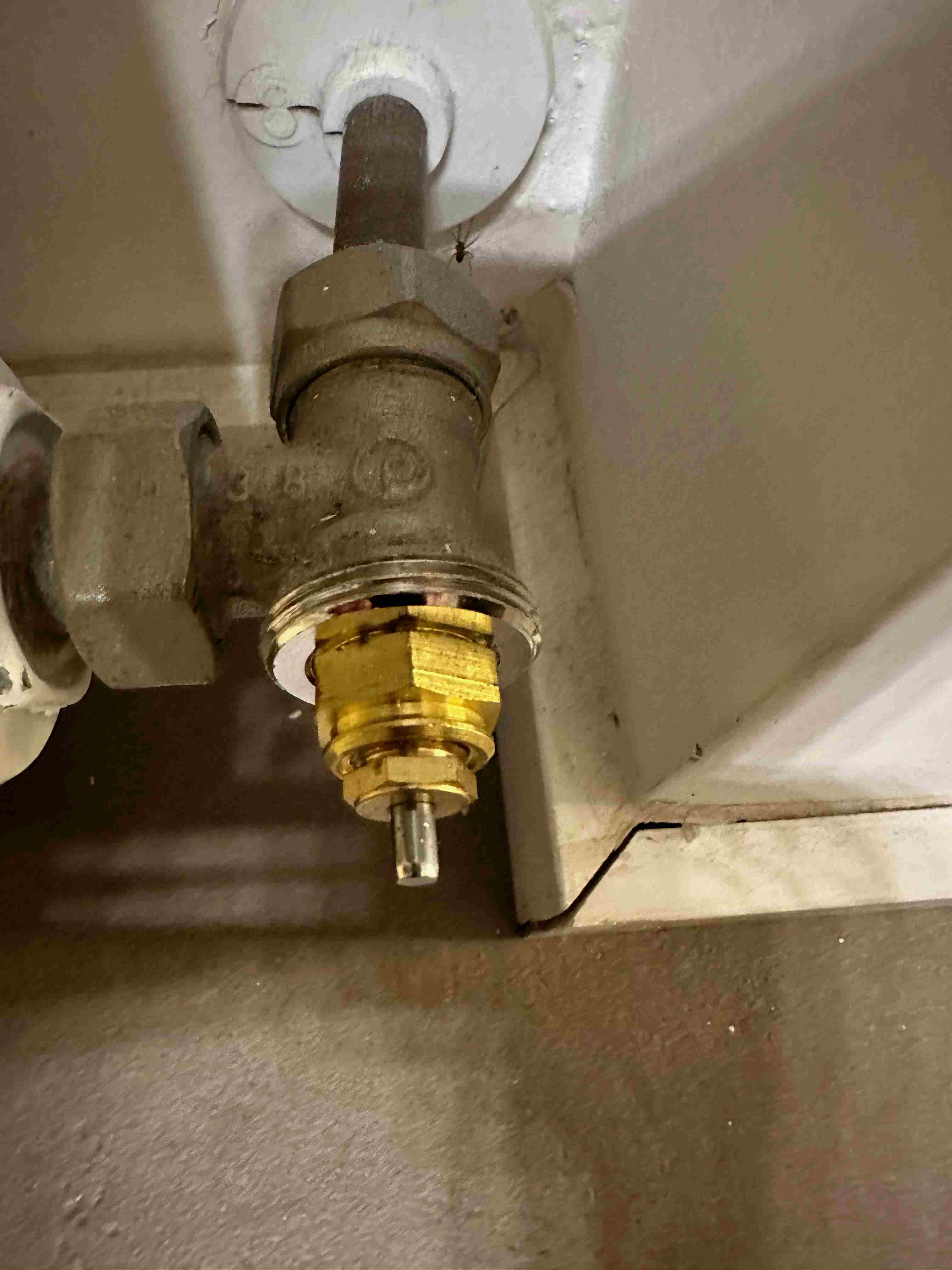

Riconoscere modello di valvola termosifone
Buon pomeriggio a tutti,
mi chiamo Simone e ho effettuato anni fa l'iscrizione per usufruire, con ottimi risultati, della sezione sicurezza. Ho oggi una domanda relativa ai miei termosifoni. Dovrei capire che tipo di valvola hanno cosi da prendere l'adattatore per le valvole termostatiche più idoneo (se esiste...). Allego una foto e ringrazio anticipatamente.
Simone Baldini
Dovrebbe essere M30x1,5 praticamente non ti serve nessun adattatore se prendi una testina M30x1,5
Grazie per la risposta. Ho provato una valvola 30 x 1.5. Il diametro ho scoperto essere 28 ma l'adattatore non va perchè sbatte sull'ago e per montarlo dovrei chiuderlo...non riesco proprio a capire che valvole ho sui termosifoni...
Simone Baldini
Allora M28x1,5, le ICMA hanno quella filettatura.
Però a rivederle sembra che abbiamo una attacco rapido davanti, ma non hai la manopola o non riesci a vedere sotto se c'è stampigliato qualcosa sull'ottone?
Modificato: da Simone Baldini
Grazie ancora. Girando per termoidrauliche ho scoperto il tipo di valvola. E' una Pettinaroli, probabilmente l'unica al mondo che non si rende compatibile con le teste da M30 x 1,5. Se non trovo una soluzione cambierò direttamente le valvole dei termisoni. Magari il thread può servire a qualcuno!
