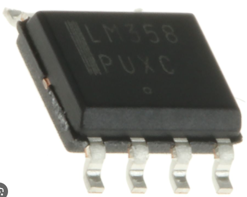

gettis Inserito: 27 gennaio 2024 Segnala Inserito: 27 gennaio 2024 Buonasera. Ho acquistato il processore in smd LM358, però non riesco a capire il senso di inserimento poiché non ci sta né il puntino nè la scanalatura. Sapete dirmi come dovrei orientarmi per saldarlo. Grazie
ALLUMY Inserita: 27 gennaio 2024 Segnala Inserita: 27 gennaio 2024 (modificato) È un amplificatore operazionale. Deve avere uno smusso in un lato dei pin. Il pin 1 è a sx in basso con lo smusso messo in basso. Modificato: 27 gennaio 2024 da ALLUMY
gettis Inserita: 27 gennaio 2024 Autore Segnala Inserita: 27 gennaio 2024 Il 27/01/2024 alle 18:08 , ALLUMY ha scritto: È un amplificatore operazionale. Deve avere uno smusso in un lato dei pin. Il pin 1 è a sx in basso con lo smusso messo in basso. Expand Cosa intendi per smusso un'incavatura?
ALLUMY Inserita: 27 gennaio 2024 Segnala Inserita: 27 gennaio 2024 (modificato) quello che vedi sul lato basso in foto, il pin a sx è il nr 1 Modificato: 27 gennaio 2024 da ALLUMY
gettis Inserita: 28 gennaio 2024 Autore Segnala Inserita: 28 gennaio 2024 Ok Allumy capito il tutto. Grazie mille
