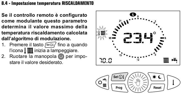

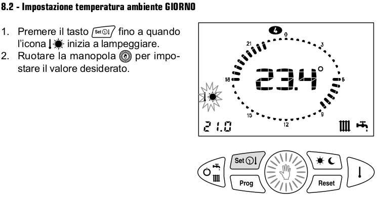

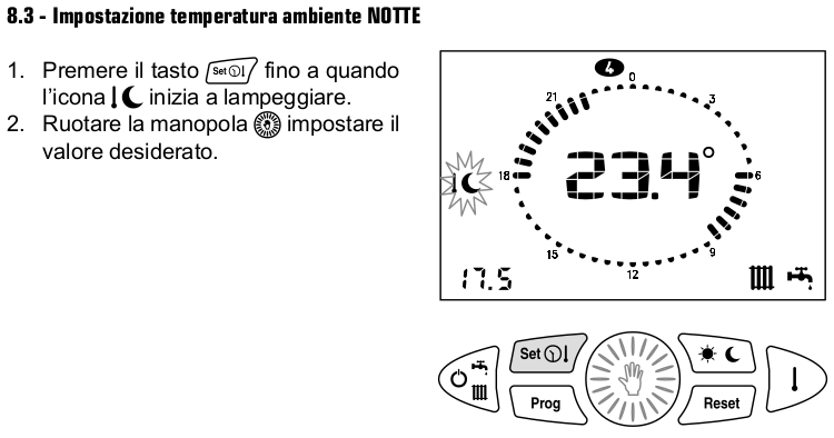

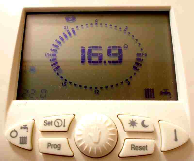

Settare cronotermostato Fantini Cosmi C805OT
fasteagle
Prima che combino guai a casa, chiedo a voi.
Si tratta di un cronotermostato Fantini Cosmi C805OT che comanda una caldaia. Purtroppo non ho trovato il manuale sul sito del produttore, comunque è scaricabile qui.
Vorrei soltanto rendermi conto se ho capito bene il manuale o no perchè è mia la prima volta con una diavoleria del genere, in quanto provengo da un termostato analogico a manopola (semplice ed efficace!) :)
1)
Dovrebbe corrispondere a pag.27 del manuale, cioè "impostazione temperatura ambiente giorno"
2)
Dovrebbe corrispondere a pag.28 del manuale, cioè "impostazione temperatura ambiente notte"
3)
Dovrebbe corrispondere a pag.29 del manuale, cioè "impostazione temperatura riscaldamento"
Le mie perplessità:
- Ha importanza il fatto che la disposizione delle "tacche" sull'orologio del mio display, cioè quelle che differenziano le ore diurne da quelle notturne, è differente rispetto a quella sul manuale? Per es. sul mio le 8.30 (tacca immediatamente precedente quella delle 9.00) fanno parte del giorno, invece sul manuale fanno parte della notte. Avete idea se si può decidere che un certo orario sia gestito come diurno invece che notturno?
- Consideriamo ciò che appare sul display "impostazione temperatura ambiente notte": 16.9° è la temperatura attuale, 16.0 è la temperatura a partire dalla quale si attivano i termosifoni durante le ore indicate come notturne; giusto?
- Consideriamo ciò che appare sul display "impostazione temperatura riscaldamento": cosa indica quel 28.0? Da manuale dovrebbe essere "il valore massimo della
temperatura riscaldamento calcolata dall’algoritmo di modulazione." In soldoni, vuol dire che i termosifoni emaneranno calore finchè si raggiungeranno i 28° secondo il sensore ambientale? Se sì, come mai sul manuale c'è "70.0°" come esempio?
Grazie in anticipo :)
Link al commento
Condividi su altri siti
