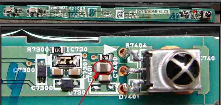

LucaSPL Inserito: 28 gennaio 2024 Segnala Inserito: 28 gennaio 2024 Salve, ho questa TV che non riceve i comandi dal telecomando, ho provato diversi telecomandi ed o persino sostituito il ricevitore IR ma non funziona, si parla di un problema di aggiornamento, ma in rete non trovo nulla, qualcuno può aiutarmi? Grazie in anticipo
Riccardo Ottaviucci Inserita: 28 gennaio 2024 Segnala Inserita: 28 gennaio 2024 se trovi il modo di entrare in SM (vedi procedura per TV Vestel),prova a fare un reset generale
enzosatel Inserita: 28 gennaio 2024 Segnala Inserita: 28 gennaio 2024 (modificato) Prova con Menu 4725 Però la vedo dura se non funziona il telecomando. Modificato: 28 gennaio 2024 da enzosatel
