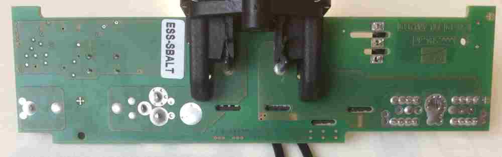

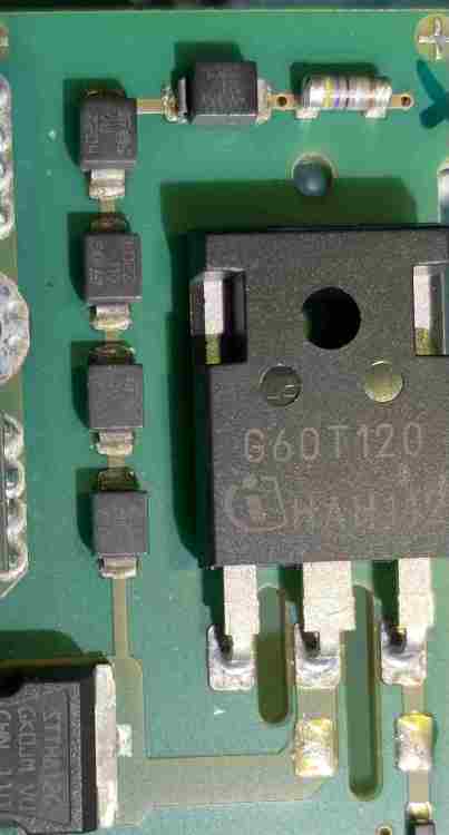

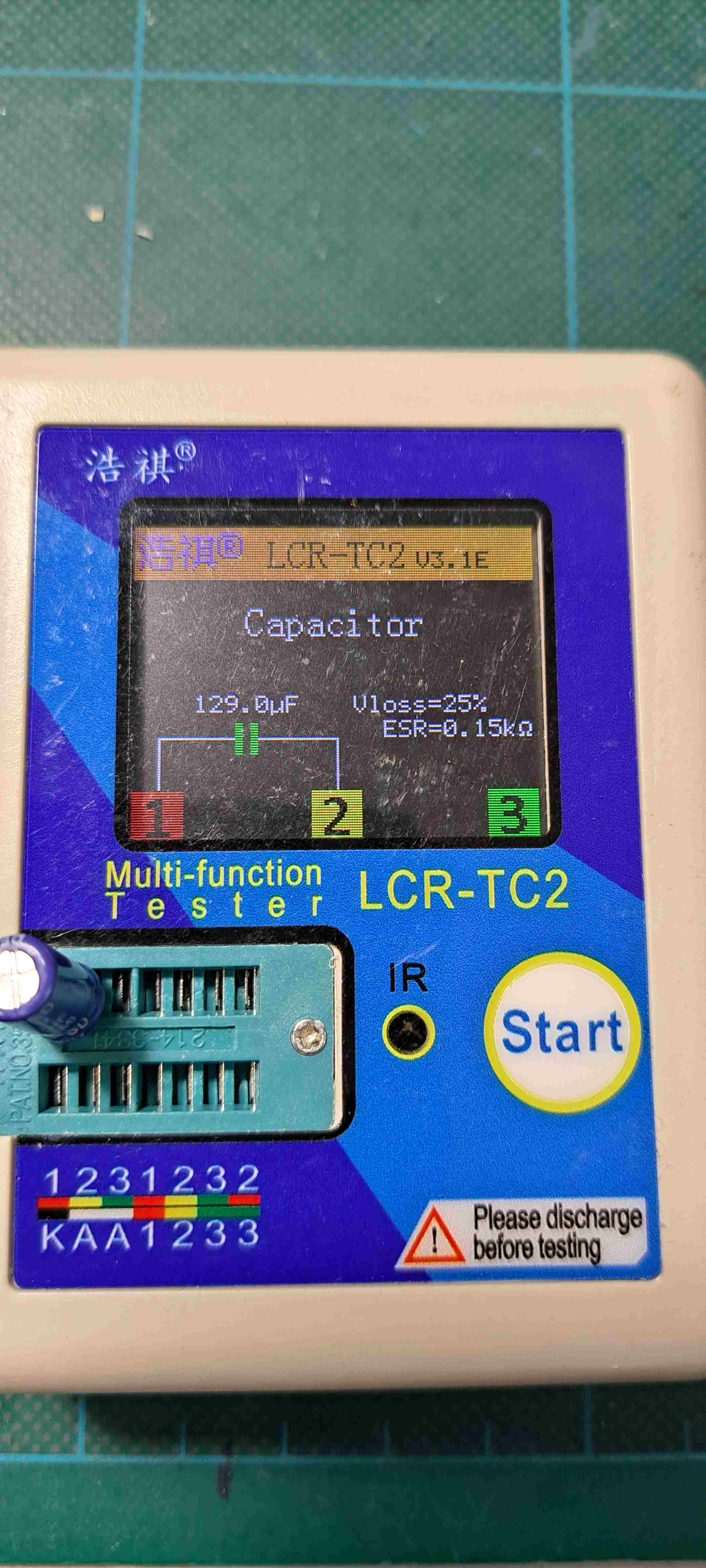

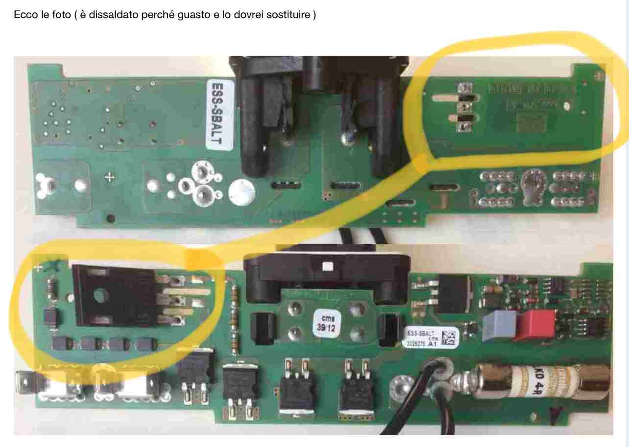

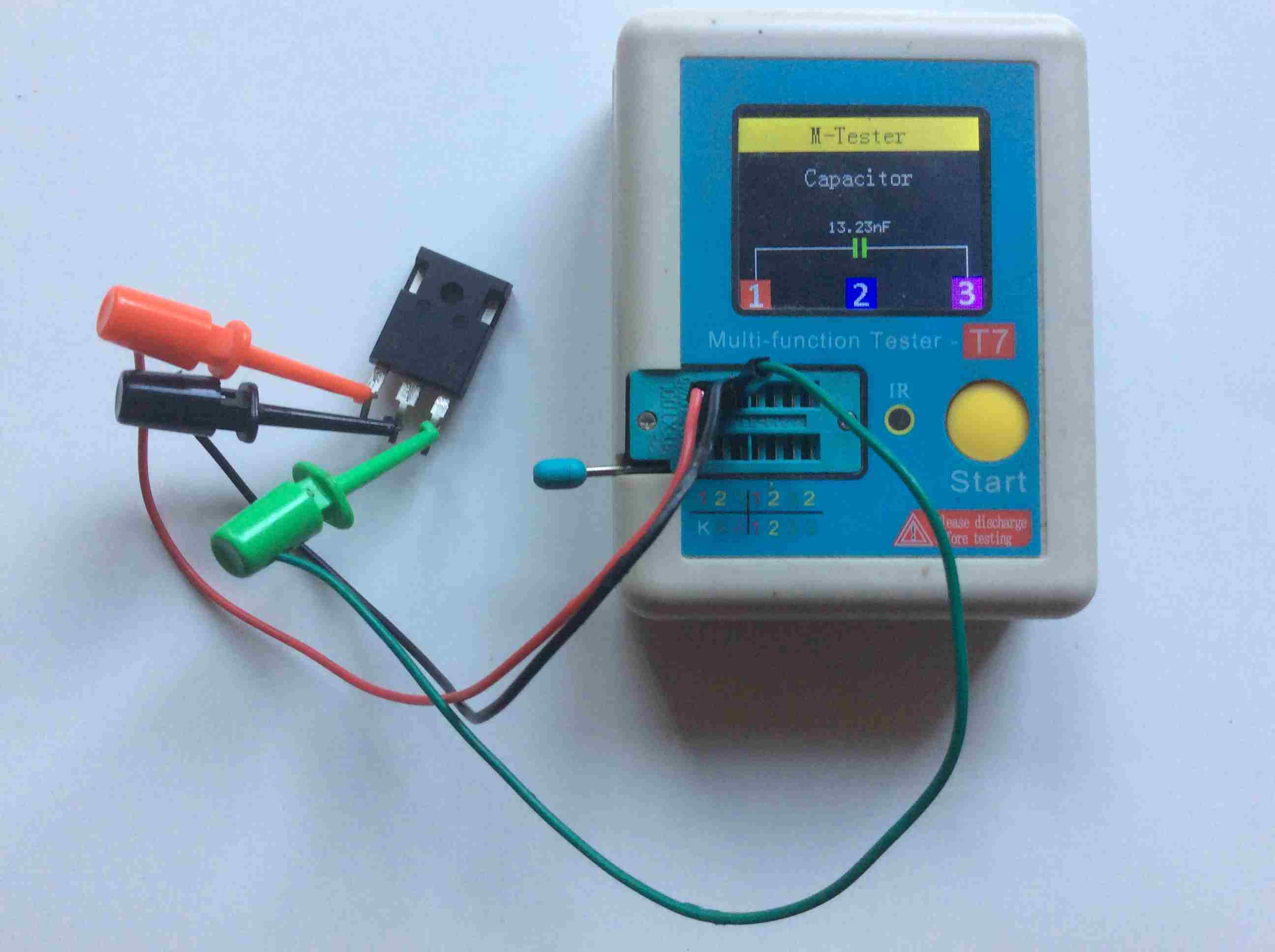

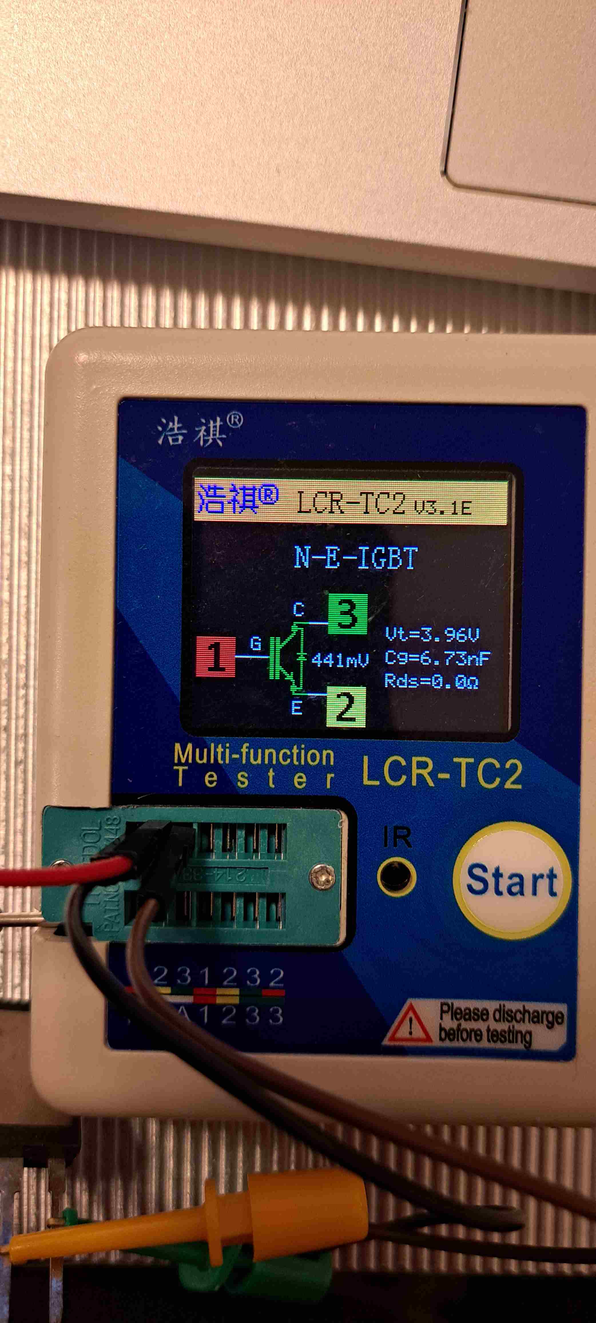

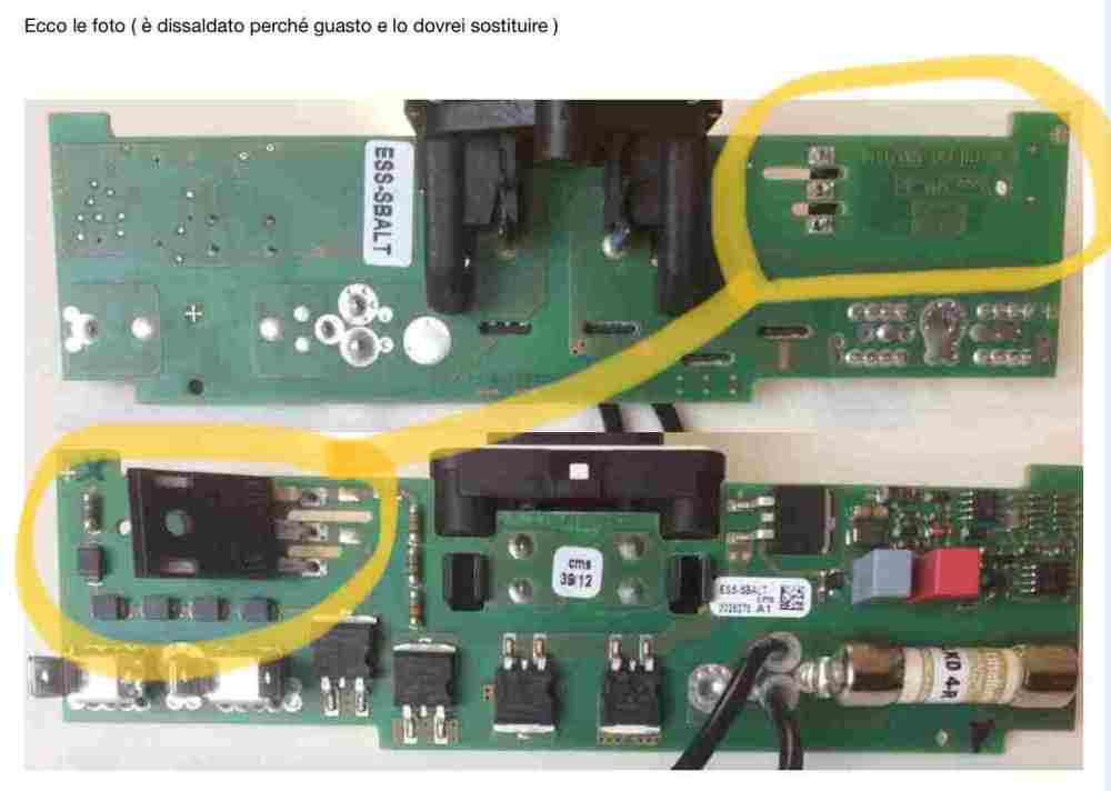

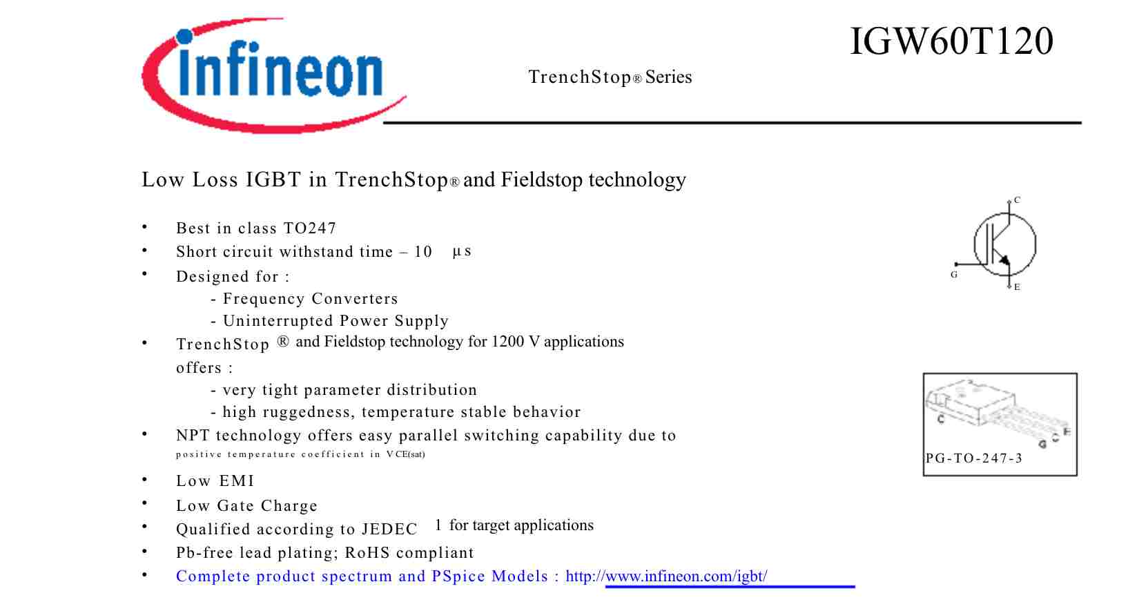

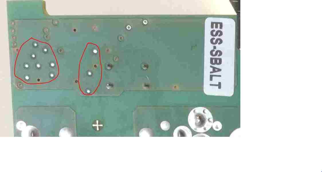

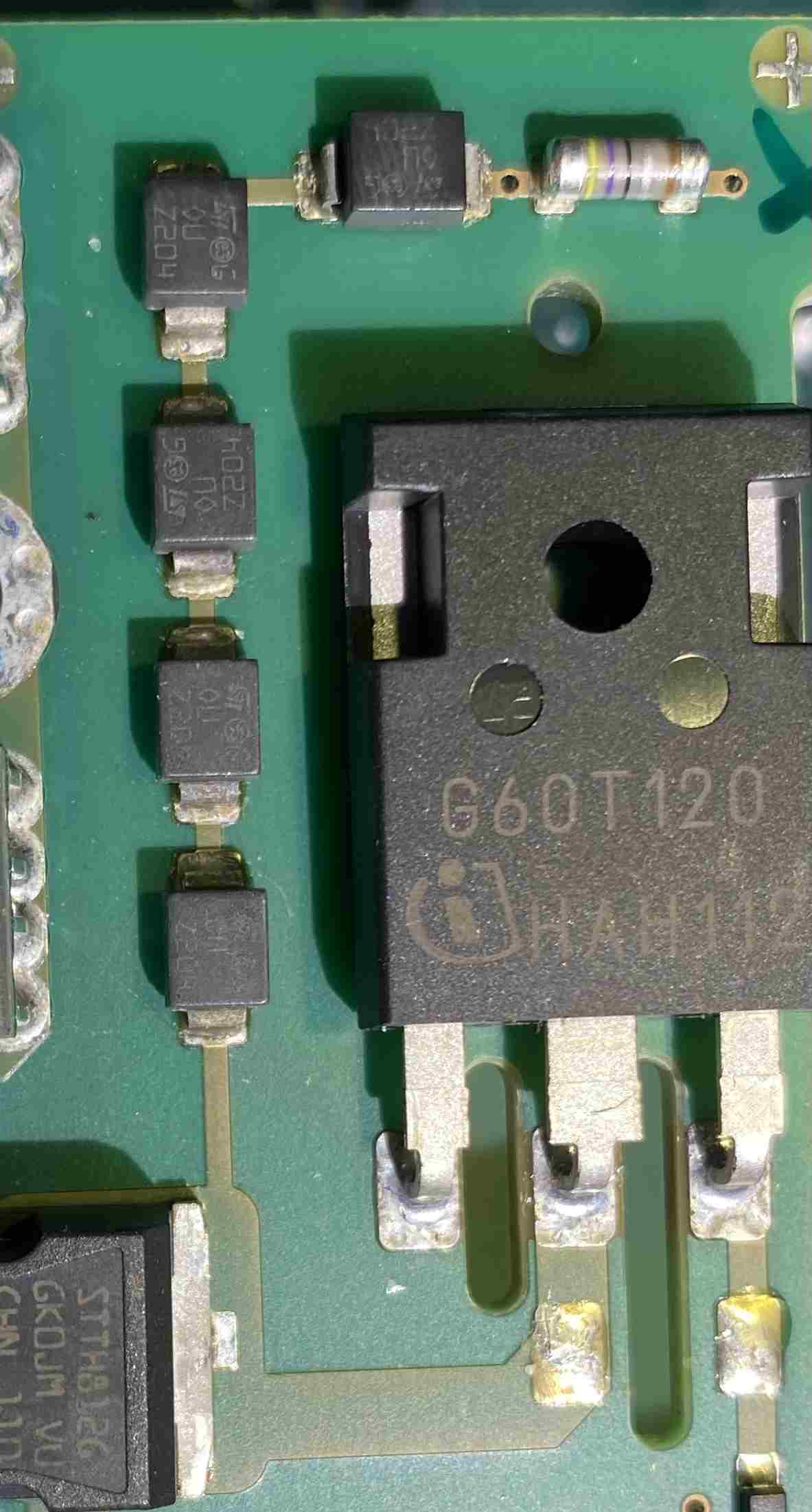

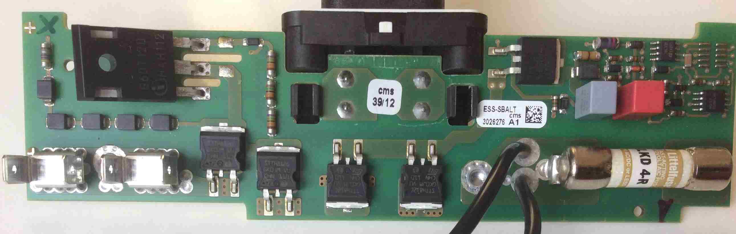

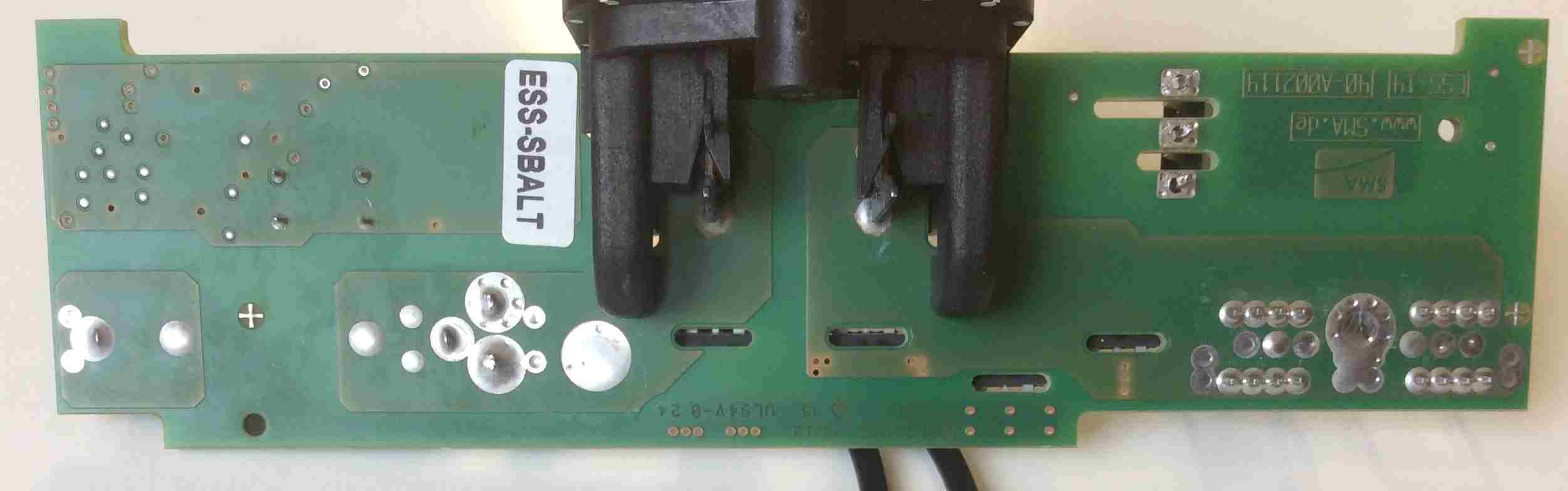

Che componente è Z204
Chiedo info per capire cosa sono questi 5 (z204 in serie)?
Per poterli controllare, non riesco a misurarli
Grazie della risposta
Interpreto che conducono solo quando devono scaricare una sovratensione?
1 ora fa, michpao ha scritto:
Interpreto che conducono solo quando devono scaricare una sovratensione?
hanno un funzionamento simile ai varistori. Quando la tensione ai capi supera quella di soglia il dispostivo conduce.
👍 Grazie
Chiedo anche un’altro chiarimento:
quell’ IGBT (nella foto) è collegato al circuito solo con il piedino centrale C e con quello a destra E
mentre il piedino a sinistra Gate è isolato (non è collegato da nessuna pista, ne sul fronte ne sul retro dell’occhiello).
Volevo capire che funzione ha?
Modificato: da michpao
Se è come lo hai descritto al massimo possono sfruttere, se c'è, il diodo di ricircolo tra emitter e collector. Ma a me sembra strano che si metta un componente in quel modo!
Sei sicuro di:
  1. Che si tratti di IGBT
  2. Che il gate sia libero e flottante.
42 minuti fa, michpao ha scritto:
(non è collegato da nessuna pista, ne sul fronte ne sul retro dell’occhiello).
Non è che il pcb è un 4 layers, ed il gate è collegato in uno dei layers interni?
Pubblica una foto della scheda completa.
9 minuti fa, Livio Orsini ha scritto:
Ma a me sembra strano che si metta un componente in quel modo!
Anch’io non l’ho mai trovato ....
Confermo che il G è solo saldato ad un occhiello isolato.
Questa è la sua:
Ecco le foto ( è dissaldato perché guasto e lo dovrei sostituire )
La scheda è un multilayers, e lo si deduce dal fatto che i vias cerchiati in rosso:
partono dal lato componenti, zona digitale, e nel lato saldature non vanno da nessuna parte.
Con il multimetro in modalità buzzer, poni un puntale sul gate dell' igbt, e con l'altro individua chi genera il segnale di pilotaggio. Aiutati eventualmente con la sigla degli integrati della zona  di controllo.
Se si vuoi sapere con certezza se è un multilayer, prova a rilevare il file UL del pcb, che trovi in negativo sul solder mask, sul lato saldature e poi sul sito UL(a fianco della scritta UL94V-0)
Solo per far capire com’è capovolta la scheda
Se l'igbt è guasto, suppongo in corto, devi verificare il suo pilotaggio.
 No IGBT è interrotto e non si attiva, perciò dato che non è un componente comunemente reperibile ...
1 ora fa, Livio Orsini ha scritto:
al massimo possono sfruttere, se c'è, il diodo di ricircolo tra emitter e collector
potrei sostituirlo con un  diodo? (almeno per provarlo)
6 ore fa, michpao ha scritto:
No IGBT è interrotto
Come lo hai verificato?
6 ore fa, michpao ha scritto:
e non si attiva
Nel senso che hai provato a pilotarlo tu esternamente, scollegato dal circuito, oppure hai verificato che sulla scheda, arriva il segnale di pilotaggio, ma lui non si attiva?
6 ore fa, michpao ha scritto:
potrei sostituirlo con un  diodo?
Bisogna capire la sua funzione, all'interno del circuito, ma direi di no.
Spiega nel dettaglio la funzione della scheda.
14 ore fa, michpao ha scritto:
potrei sostituirlo con un  diodo? (almeno per provarlo)
Ma no!
Quell'igBT, probabilmente, funziona da commutatore.
Se non hai un oscilloscopio, per verificare se gli arriva il segnale di pilotaggio e se commuta, verifica almeno con il tester se c'è una tensione sul gate.
Per provarlo devi dissaldarlo e poi, se non hai uno strumento per porvare questi transistori, devi farti un circuitino simile a quello di prova indicato sul data sheet. Se non ha generagtore e oscilloscopio, puoi fare solo una verifica statica dando il giusto livelo di tensione al gate e veridicarne la commutazione.
L’ho dissaldato e non si attiva facendo le prove mostrate in un video YouTube.
Potrei provarlo anche con vecchio oscilloscopio, ma ripeto il piedino del gate NON è connesso al circuito (vedi foto).
Modificato: da michpao
Hai letto quello che ha scritto nik-nak?
Verifica con l'ohmetro la connessione del gate. Andrà direttamente alpin di un integrato, oppure ad un resistore che va al pin.
30 minuti fa, michpao ha scritto:
L’ho dissaldato e non si attiva facendo le prove mostrate in un video YouTube.
Che prove hai fatto? su youtube si trova tantissima porcheria....
21 minuti fa, michpao ha scritto:
ma ripeto il piedino del gate NON è connesso al circuito (vedi foto).
Dalla foto di una scheda, non si può stabilire se un pin di un componente è collegato o meno, alla luce dei circuiti stampati multilayers.
16 ore fa, Nik-nak ha scritto:
Con il multimetro in modalità buzzer, poni un puntale sul gate dell' igbt, e con l'altro individua chi genera il segnale di pilotaggio. Aiutati eventualmente con la sigla degli integrati della zona  di controllo.
Hai fatto questa prova?
In ogni caso, per fare un primo test veloce sui componenti, ti consiglio di acquistare un oggetto come questo:
LCR-TC2
Di seguito l'immagine della prova di un igbt che avevo in casa, e di un condensatore difettoso di un alimentatore della Urmet
4 minuti fa, Livio Orsini ha scritto:
Verifica con l'ohmetro la connessione del gate. Andrà direttamente alpin di un integrato, oppure ad un resistore che va al pin.
Purtroppo la piazzola del gate (provata con tester) non è collegata!
Il video è questo è a parte un errore nell’identificare i piedini, mi pare esemplificativo:
31 minuti fa, michpao ha scritto:
Purtroppo la piazzola del gate (provata con tester) non è collegata!
Signori chiedo scusa 😔 ma guardando controluce ho trovato il collegamento in un singolo punto (che mi era sfuggito quando li ho provati con il tester).
Ora risolto il primo dubbio e costatato che igbt è guasto, lo ordino e dovrebbe funzionare.
Grazie ancora per la pazienza e dei consigli  per rifare le prove 🤗
Modificato: da michpao
Quella prova su youtube non è una prova completa. Da risultati certi solo se lo IGBT è completamente interrotto o in corto.
Se il tuo è morto, ci deve essere una ragione.
Sostituirlo così, rischi di rompere anche il ricambio. Verifica bene il resto del circuito, è facile che ci sia qualchje altro componente non perfettamente funzionante.
7 minuti fa, Livio Orsini ha scritto:
Verifica bene il resto del circuito, è facile che ci sia qualchje altro componente non perfettamente funzionante.
Ok, ripasso tutto.
