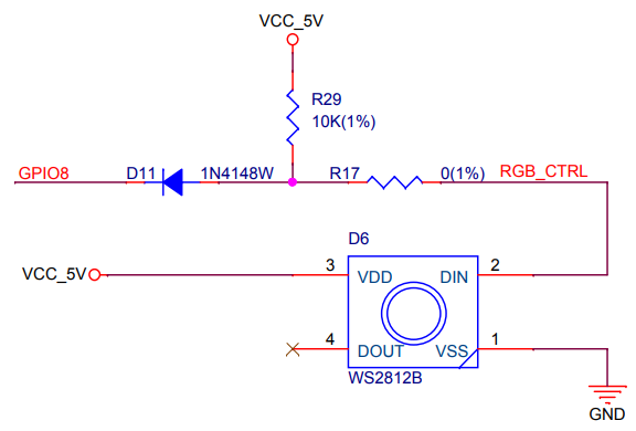

bluesign Inserito: 30 gennaio 2024 Segnala Inserito: 30 gennaio 2024 Buongiorno a tutti, spesso trovo sugli schemi elettrici delle resistenze con valore zero. Sono andato a cercare, con discreto successo, la motivazione che normalmente le richiede e ritengo di averne compreso grosso modo l'utilità. Tuttavia... se all'interno del mio PCB non ho particolari esigenze come ad esempio ponticellare delle piste, ritenete che si possano evitare a livello circuitale?
Livio Orsini Inserita: 30 gennaio 2024 Segnala Inserita: 30 gennaio 2024 E una scelta che dipende da te, a meno che il progettista del circuito usi R17 come fusibile o fusibile ripristinabile.
max.bocca Inserita: 30 gennaio 2024 Segnala Inserita: 30 gennaio 2024 Spesso li uso se lo stesso PCB può essere utilizzato in altri schemi/personalizzazioni
