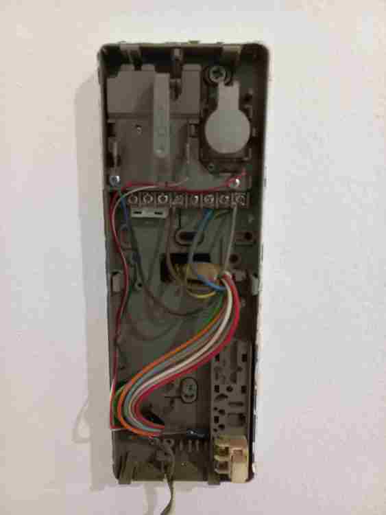

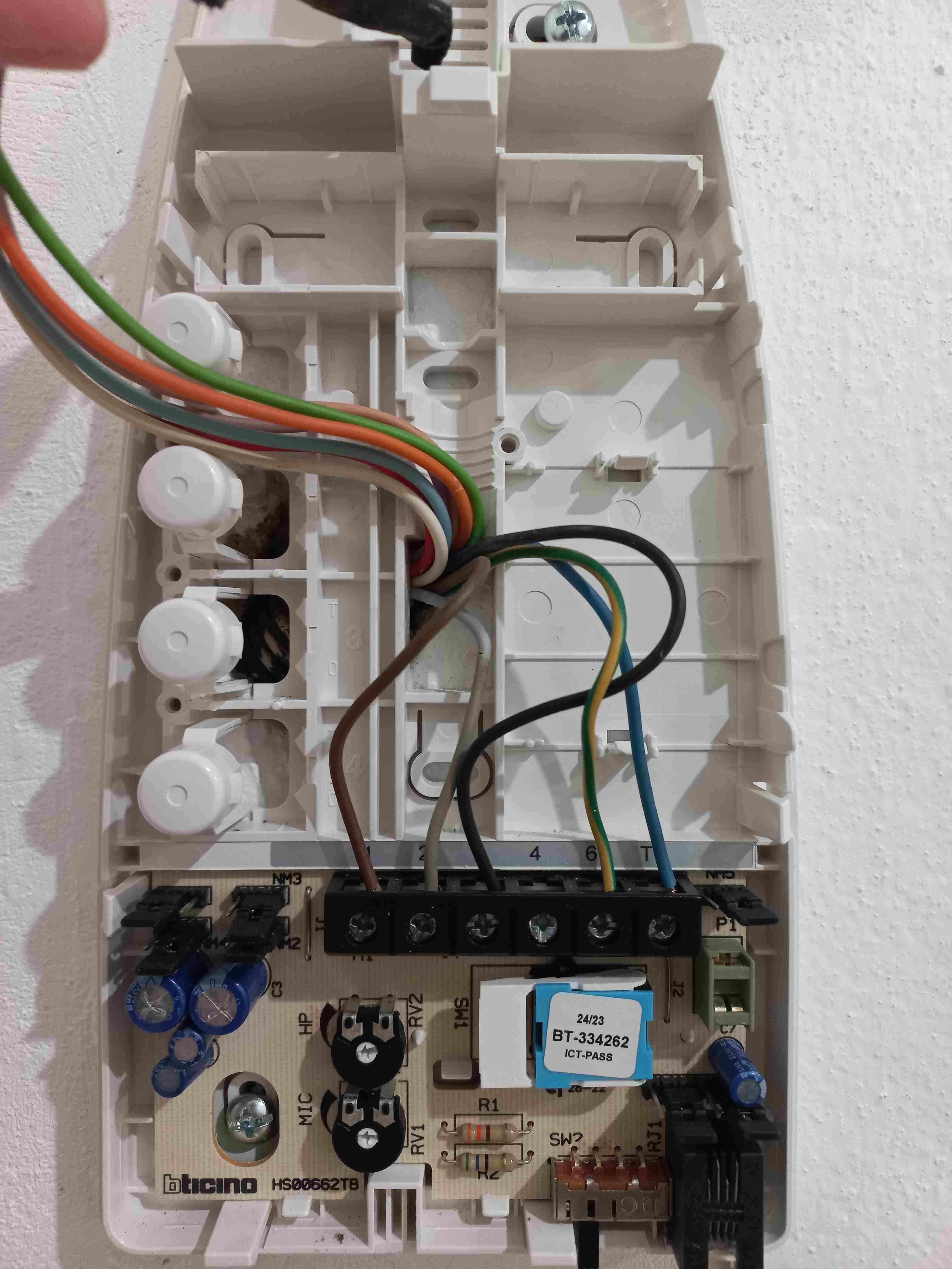

ingWario Inserito: 30 gennaio 2024 Segnala Inserito: 30 gennaio 2024 Buon pomeriggio, ho provato a cercare nel forum ma non ho trovato risposta. Vi chiedo gentilmente una mano per un problema con la sostituzione del citofono. Contesto condominiale, vecchio citofono Urmet collegato come in foto. Ho seguito le istruzioni per il collegamento del nuovo bticino 334262, di cui allego le foto del collegamento. Il problema è che non mi sentono all'esterno, io parlo nel microfono interno e non viene emesso suono nella postazione esterna. Il resto è completamente funzionante, squilla, sento i suoni esterni e riesco ad aprire. Potrei utilizzare un tester per effettuare qualche verifica. Vi ringrazio per l'aiuto, resto a disposizione per ulteriori dettagli in caso di necessità.
ROBY 73 Inserita: 30 gennaio 2024 Segnala Inserita: 30 gennaio 2024 Ciao ingWario, 3 ore fa, ingWario ha scritto: .........Ho seguito le istruzioni per il collegamento del nuovo bticino 334262......... https://dar.bticino.it/asset/Documents/LE05417AA.pdf 3 ore fa, ingWario ha scritto: Il problema è che non mi sentono all'esterno, io parlo nel microfono interno e non viene emesso suono nella postazione esterna. I collegamenti sembrano corretti, hai provato ad alzare il trimmer del microfono MIC?
mmz599 Inserita: 31 gennaio 2024 Segnala Inserita: 31 gennaio 2024 Hai verificato personalmente che agli altri condomini funzioni la postazione esterna ? Potrebbe essere l'altoparlante fuori uso.
