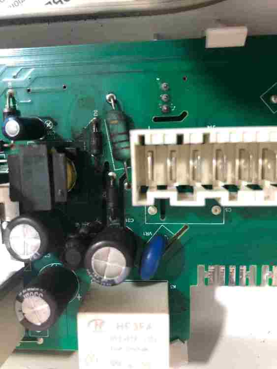

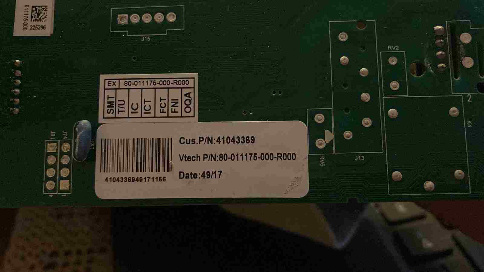

Annina00 Inserito: 30 gennaio Segnala Share Inserito: 30 gennaio Salve, qualcuno è in grado di dirmi il valore del varistore in foto? E' di una Lavatrice Candy. Grazie Link al commento Condividi su altri siti More sharing options...
Stefano Dalmo Inserita: 30 gennaio Segnala Share Inserita: 30 gennaio Parli di vr1 di colore blu ? Non ci sono sigle vicino? mica è saltato Link al commento Condividi su altri siti More sharing options...
Annina00 Inserita: 31 gennaio Autore Segnala Share Inserita: 31 gennaio 11 ore fa, Stefano Dalmo ha scritto: Parli di vr1 di colore blu ? Non ci sono sigle vicino? mica è saltato Si, è vr1 blu. Si è spezzato perchè la lavatrice ha preso un urto. è stato dissaldato e si è perso. Link al commento Condividi su altri siti More sharing options...
piergius Inserita: 1 febbraio Segnala Share Inserita: 1 febbraio Se lavora sui 230V ~ sarà come questo trovato su ebay : 2 pezzi varistori S14K275 275V MOV Varistore Soppressore - Buona giornata ! Link al commento Condividi su altri siti More sharing options...
Annina00 Inserita: 2 febbraio Autore Segnala Share Inserita: 2 febbraio Il 1/2/2024 alle 09:47 , piergius ha scritto: Se lavora sui 230V ~ sarà come questo trovato su ebay : 2 pezzi varistori S14K275 275V MOV Varistore Soppressore - Buona giornata ! Buongiorno, il valore che mi avete indicato è esattamente quello che sta sulla scheda? Link al commento Condividi su altri siti More sharing options...
piergius Inserita: 2 febbraio Segnala Share Inserita: 2 febbraio Ho Premesso : "Se lavora sui 230V ~ sarà come questo" Cioè Ingresso Rete nella Scheda o vicino ai Triac . Sottintendevo che se fosse sui Condensatori Elettrolitici delle Tensioni ausiliarie 5V o 12VCC, il valore sarebbe completamente diverso ! - Chi ha già lavorato su questo Modello sarà più esaustivo . - Buona serata ! Link al commento Condividi su altri siti More sharing options...
