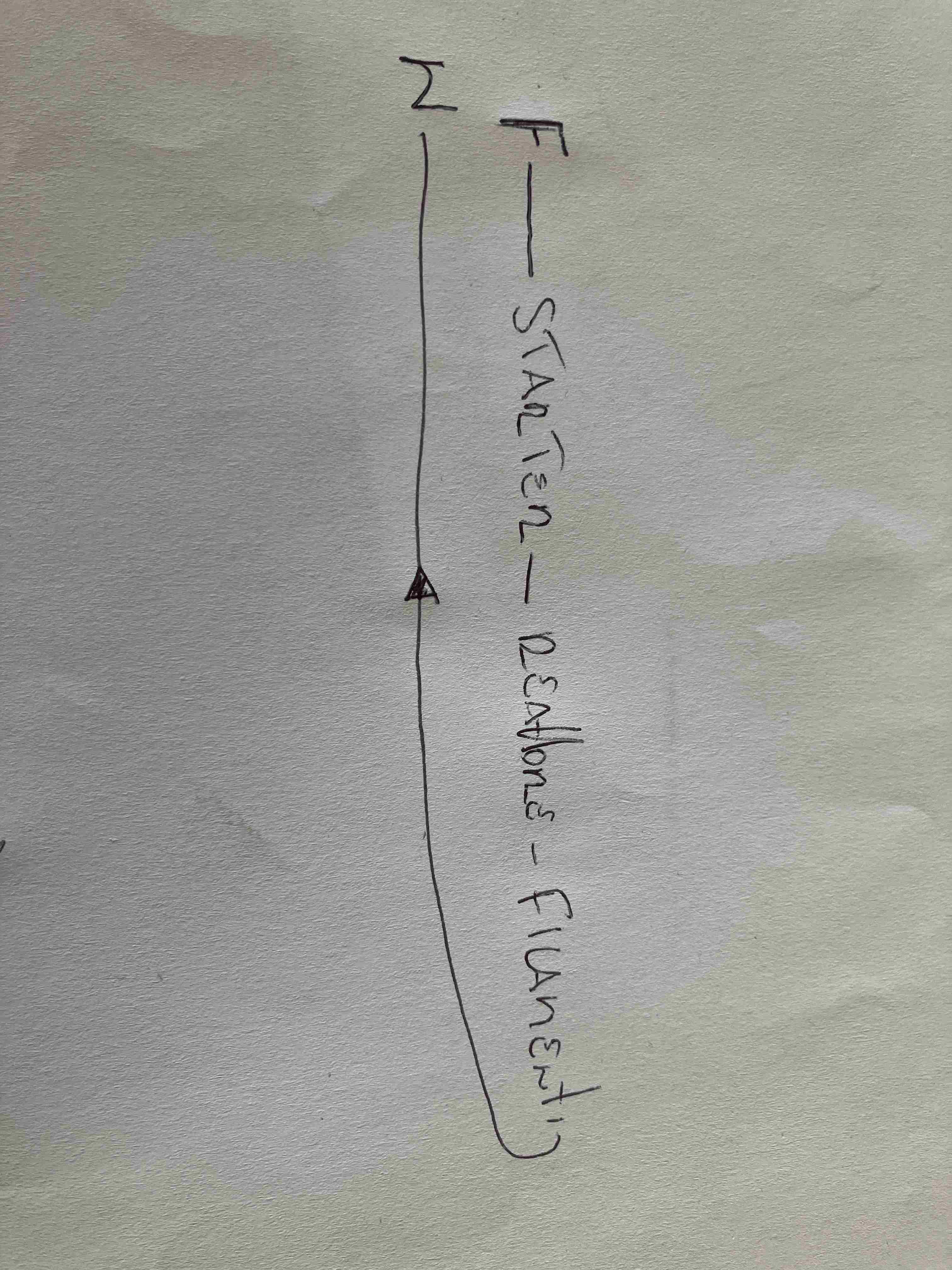

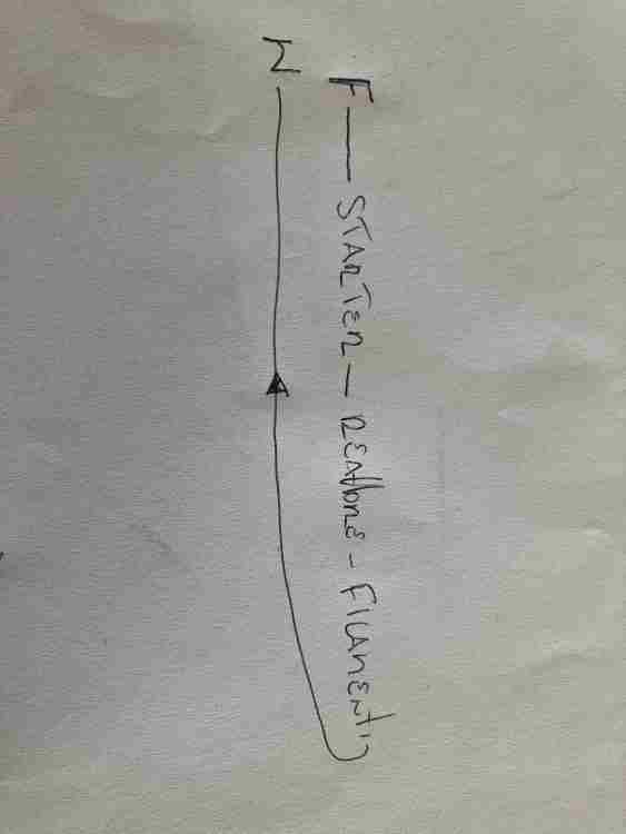

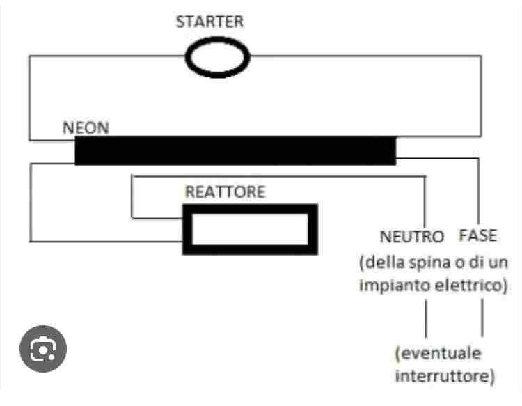

Wolsh1985 Inserito: 30 gennaio 2024 Segnala Inserito: 30 gennaio 2024 Buongiorno a tutti mi sorge un dubbio. Premetto che di luci neon non ne ho mai maneggiato x questo mi serve un vostro aiuto. Ho la luce della cappa che non accende quindi ho smontato fino ad arrivare alla lampada neon…. Ho preso il mio cerca fase x vedere se arrivava la fase alla lampada e trovo in entrambi i lati della lampada la fase 🤯 e mi chiedo il perché!!!! Ho ipotizzato che fosse normale xche come detto prima non conosco il funzionamento della luce neon e ho premuto il tasto x spegnere la luce ma il risultato non cambia 🤯 sempre fase in entrambi i lati della lampada! Ho cercato lo schema di funzionamento classico per i neon(quello che ho allegato) ma non arrivo ancora a capire xche in entrambi i lati ci sia sempre la fase!!! . me 😄
patatino59 Inserita: 30 gennaio 2024 Segnala Inserita: 30 gennaio 2024 Lo schema classico di una lampada al neon con reattore e starter prevede che all'accensione, a freddo, sia tutto collegato in serie: Filamenti, Reattore, Starter. E' normale che con un cercafase "senti" la fase dappertutto. E' solo il segno che hai l'interruttore sul neutro Una raccomandazione: NON fare misure a lampada accesa ! Il Neon innesca ad alta tensione, e lo starter si apre appena dato l'impulso, e la lampada si accende.
Wolsh1985 Inserita: 31 gennaio 2024 Autore Segnala Inserita: 31 gennaio 2024 No aspetta mi sono perso 🤣 cosa intendi x interruttore sul neutro? Ma quindi lo schema che ho messo nella domanda non è corretto? E quello che ho messo qui? Ma io la fase L ho cercata senza lampada inserita nel porta lampada e x questo che mi sono chiesto come sia possibile che via sia la fase in entrambi i lati
NovellinoXX Inserita: 31 gennaio 2024 Segnala Inserita: 31 gennaio 2024 Lo schema disegnato a penna non e' uguale a quello teorico.
Wolsh1985 Inserita: 1 febbraio 2024 Autore Segnala Inserita: 1 febbraio 2024 E io ho disegnato come ho capito dalla spiegazione di patatino59. Comunque ho risolto. Ha ripreso a funzionare da sola 😅 c è qualcosa che non va di sicuro xo monta una lampada da 21 W t5 tri star 865 fhe
mrgianfranco Inserita: 2 febbraio 2024 Segnala Inserita: 2 febbraio 2024 Ma il primo schema postato per accendere un tubo fluorescente era corretto...cosa non andava?
NovellinoXX Inserita: 2 febbraio 2024 Segnala Inserita: 2 febbraio 2024 (modificato) 2 ore fa, mrgianfranco ha scritto: Ma il primo schema postato per accendere un tubo fluorescente era corretto...cosa non andava? E' quello fatto a penna sbagliato. volendo rappresentare il circuito come una serie doveva essere: Fase ---> Reattore ---> filamento tubo lato "A" ---> Starter ---> filamento tubo lato "B" ---> Neutro Modificato: 2 febbraio 2024 da NovellinoXX
piergius Inserita: 3 febbraio 2024 Segnala Inserita: 3 febbraio 2024 Il 1/2/2024 alle 22:08 , Wolsh1985 ha scritto: Ha ripreso a funzionare da sola 😅 Probabilmente i vapori della Cucina hanno causato un po' di ossido ai Terminali di Lampada o Starter . Spesso è sufficiente togliere e reinserire questi Componenti per rimuovere l' ossido e risolvere . - Buon pomeriggio !
