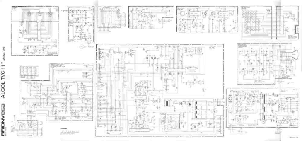

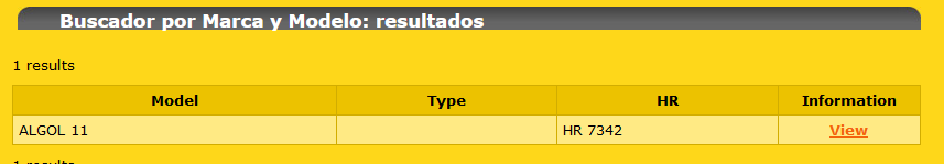

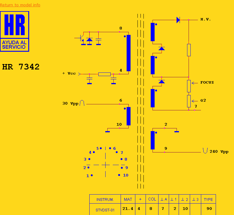

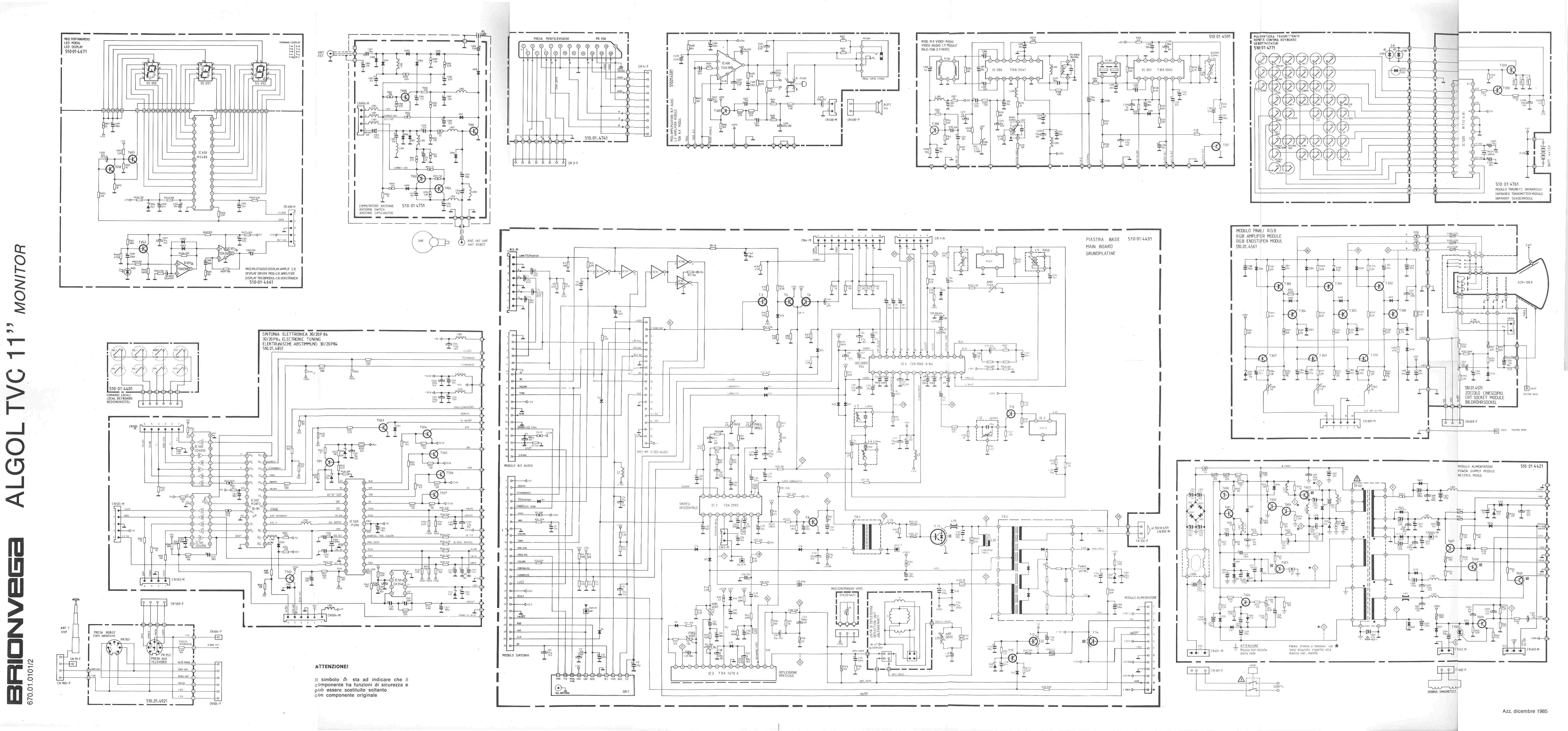

BRIONVEGA ALGOL TVC 11 MONITOR
Ciao a Tutti.
Perdonate il disturbo...
Ne abbiamo uno che torna subito in s.by per un sovraccarico di riga: al 90% dovrebbe essere il trasfo EAT (TR2 da schema) ciucco.
L'abbiam smontato (e non vi dico lo sclero) ma l'etichetta non c'è più... Unica piccola etichetta rimasta scrive: nella prima riga "2116", nella seconda riga "000197"; abbiam cercato corrispondenza come HR ma non risulta: sapete quale tipo di EAT è il TR2?
Grazie e buona giornata
brionvega_algol_tvc11 MONITOR.jpg
Grande Riccardo! 🤩
Grazie davvero di cuore...
Ho cercato nel catalogo cartaceo HR ma non c'era... Non sapevo ci fosse la possibilità del catalogo on-line... Grazie anche per questa dritta!
Ora si cerca l'eat per il mondo e speriamo di trovarlo.
Ancora grazie e buona serata
Riccardo Ottaviucci
dò un'occhiata tra quelli rimasti
Grazie Riccardo.
Effettivamente è da ieri che cerco ovunque ma nessuno ce l'ha più mannaggia...
Incrociamo le dita perchè riesca a trovarlo tu!
Grazie ancora e buona giornata
Riccardo Ottaviucci
cattive notizie ,ho ancora diversi HR ma nessuno per il Brionvega
Grazie lo stesso Riccardo per il tentativo...
Anche noi ne abbiamo un po' di HR ma per la legge implacabile di Murphy, non c'è mai quello che ti serve...
Stiamo cercando ovunque per il mondo ma non riusciamo trovarlo mannaggia...
Grazie ancora e buona giornata
Un EAT si guasta normalmente la bobina AT , spire in cc, se il tuo trafo ha la bobina separata toglila e puoi confermare che il guasto è dovuto al trafo. Il tv deve funzionare senza l'AT.
Poi recupera la bobina da un altro trafo e facendo attenzione al montaggio forse recuperi il TV:
Per curiosità hai il laboratorio in via S. Donato TO ?
Grazie del consiglio Carlo.
Sicuramente ti stai riferendo al tv in b/n con bobine separate... Il nostro tv in questione è a colori con il trasfo classico nero con l'uscita per l'AT diretta ed i regolatori di G2 + GF incorporati.
Sì, abbiamo il labo in via San Donato.
Speriamo di trovare questo trasfo da qualche parte ma dopo le ricerche di ieri ed oggi, comincio a pensar che non riusciremo a trovarlo...
Grazie ancora e buona giornata
Riccardo Ottaviucci
Siccome il modello Algol 11 è rimasto lo stesso sia per il B/N che per il colore, Giuliano s'è confuso 😂
Riccardo Ottaviucci
4 ore fa, ERIO TV ha scritto:
Speriamo di trovare questo trasfo da qualche parte ma dopo le ricerche di ieri ed oggi,
Un lavoro al limite dell'impossibile si può tentare,ma occorre tempo,pazienza e fortuna. Guardando gli schemi di EAT sul  sito HR ,trovare uno che assomiglia al HR7342 tra quelli in possesso come numero di avvolgimenti e tensioni secondarie,poi adattare PIN to PIN tra il nuovo e il vecchio
L'Algol 11 lo conoscevo abbastanza bene in quanto la Watt Radio aveva acquistato dalla Brion Vega un certo numero di telai che ha montato nel TV modello Tiny 11.
Grazie Riccardo.
La vedo dura ma grazie comunque per il consiglio...
Lo stiamo ancora cercando ma temo non si riuscirà a trovarlo.
Buona giornata
