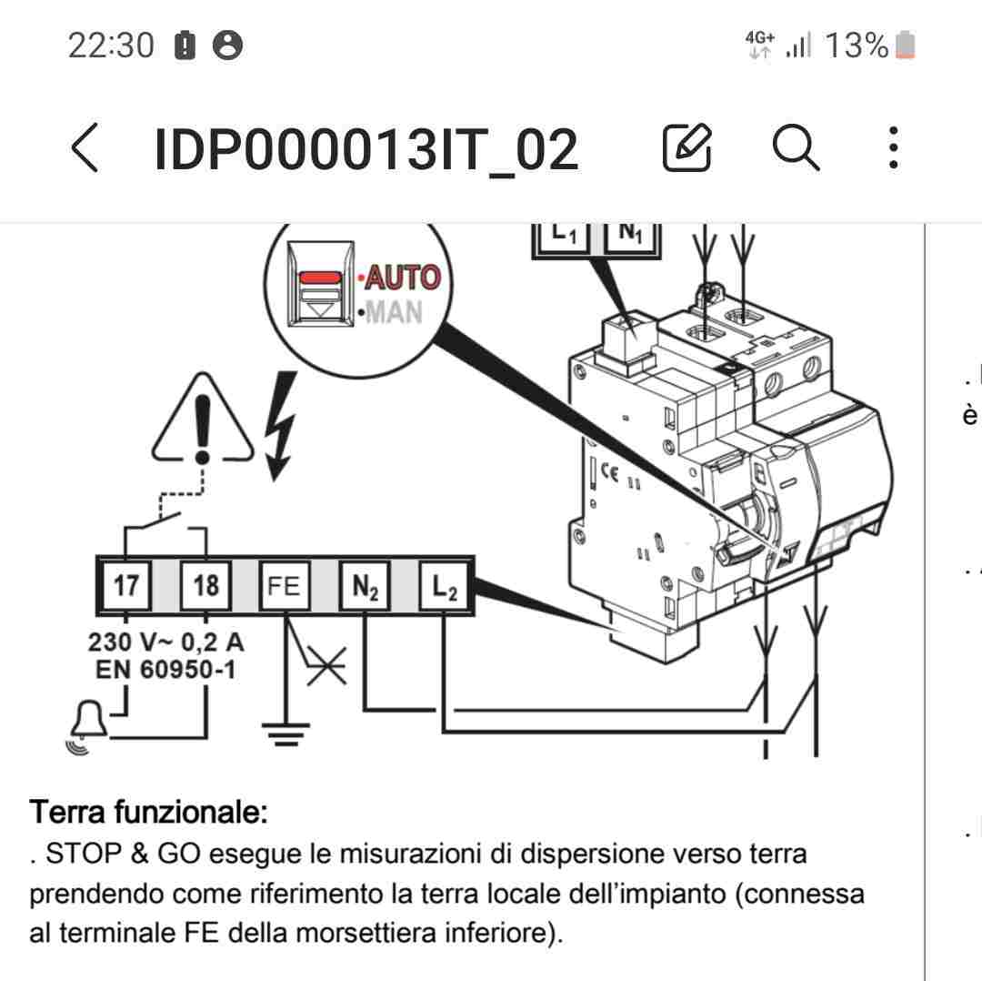

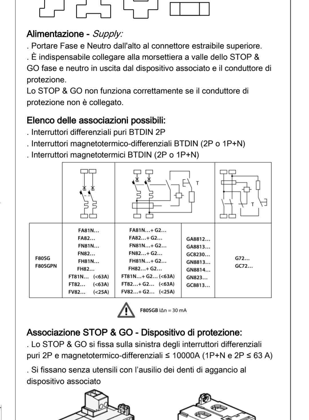

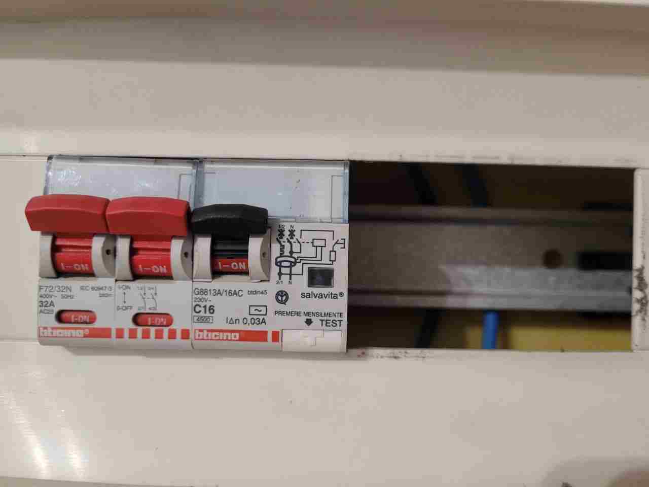

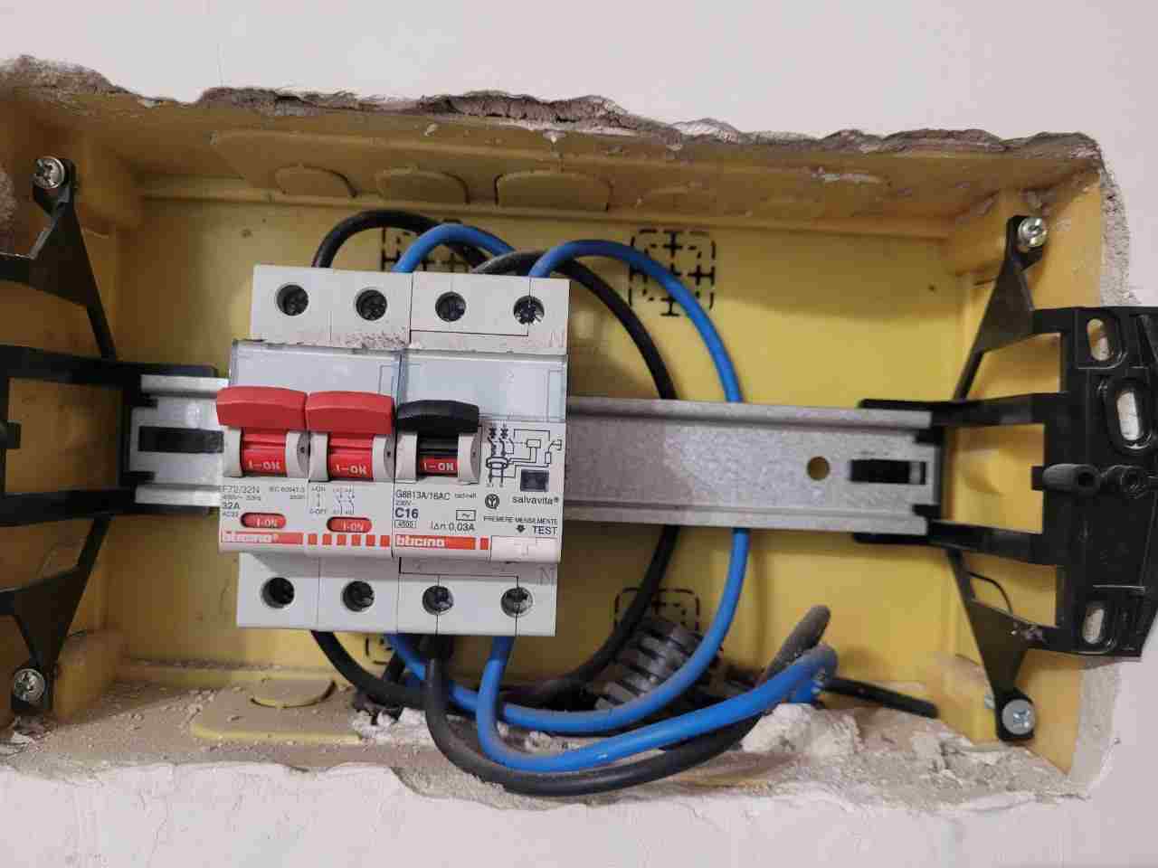

matt89le Inserito: 31 gennaio 2024 Segnala Inserito: 31 gennaio 2024 (modificato) Buonasera, nel mio appartamento in un condominio del 2012 vorrei installare un MTD compatibile con il modulo di riarmo (non voglio curare un sintomo, non c'è nessuno scatto improbabile, è solo per mia sicurezza personale per motivi privati). Attualmente, nel quadro di casa, sono installati un sezionatore ed un MTD bticino g8813a/16ac (allego foto). Voglio sostituire l'MTD con il nuovo Bticino GC8813AC16 e con il modulo di riarmo Bticino F80sg, ma... nel quadro non c'è la messa a terra (vd foto)!!! La terra nelle prese c'è. è comunque possibile montare il riarmo automatico? grazie mille Mattia Modificato: 31 gennaio 2024 da matt89le
luigi69 Inserita: 31 gennaio 2024 Segnala Inserita: 31 gennaio 2024 (modificato) Ciao @matt89le vado a memoria , bisogna verificare se quel riarmo si può montare sul mtd che dicevi , per sicurezza si potrebbe vedere sul sito Piu che altro , anche da lì si possono scaricare le istruzioni e capire se la terra è fondamentale, a memoria non ricordo Ma guardando la foto....il sezionatore si potrebbe eliminare giusto ? Poi le varie considerazioni su un solo differenziale e su come è la linea a monte ecc ecc Modificato: 31 gennaio 2024 da luigi69 Errori ortografia
luigi69 Inserita: 31 gennaio 2024 Segnala Inserita: 31 gennaio 2024 No , la terra Serve per fargli fare la misura di isolamento
luigi69 Inserita: 31 gennaio 2024 Segnala Inserita: 31 gennaio 2024 Ma non vedo il GC8813AC16 Qui viene detto esplicitamente del conduttore di terra
reka Inserita: 1 febbraio 2024 Segnala Inserita: 1 febbraio 2024 comunque ne QG difficilmente c'è la terra, ma non è un problema portarcela se l'impianto ce l'ha
matt89le Inserita: 1 febbraio 2024 Autore Segnala Inserita: 1 febbraio 2024 Grazie a tutti. Collegherò alla terra di una cassetta di distribuzione allora. Grazie ancora e buona giornata.
