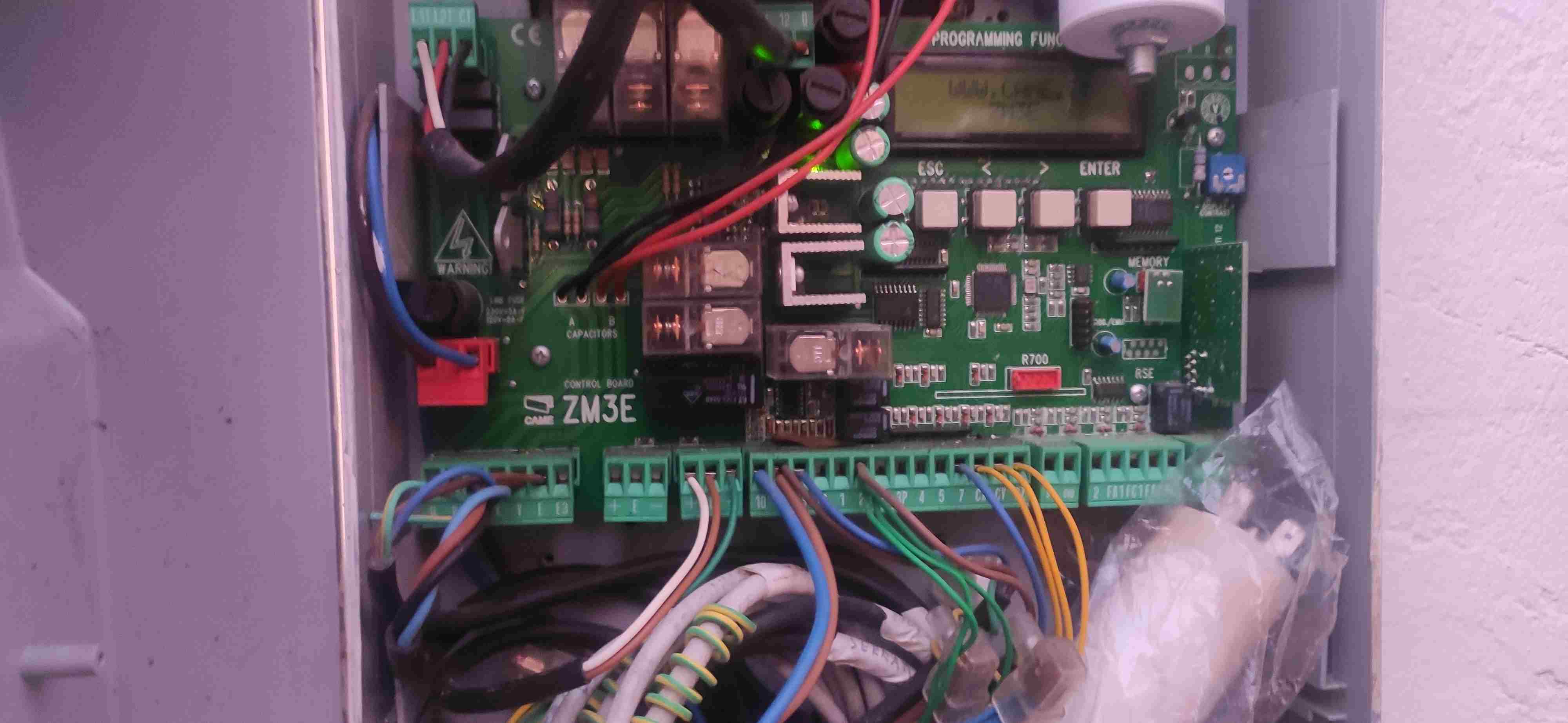

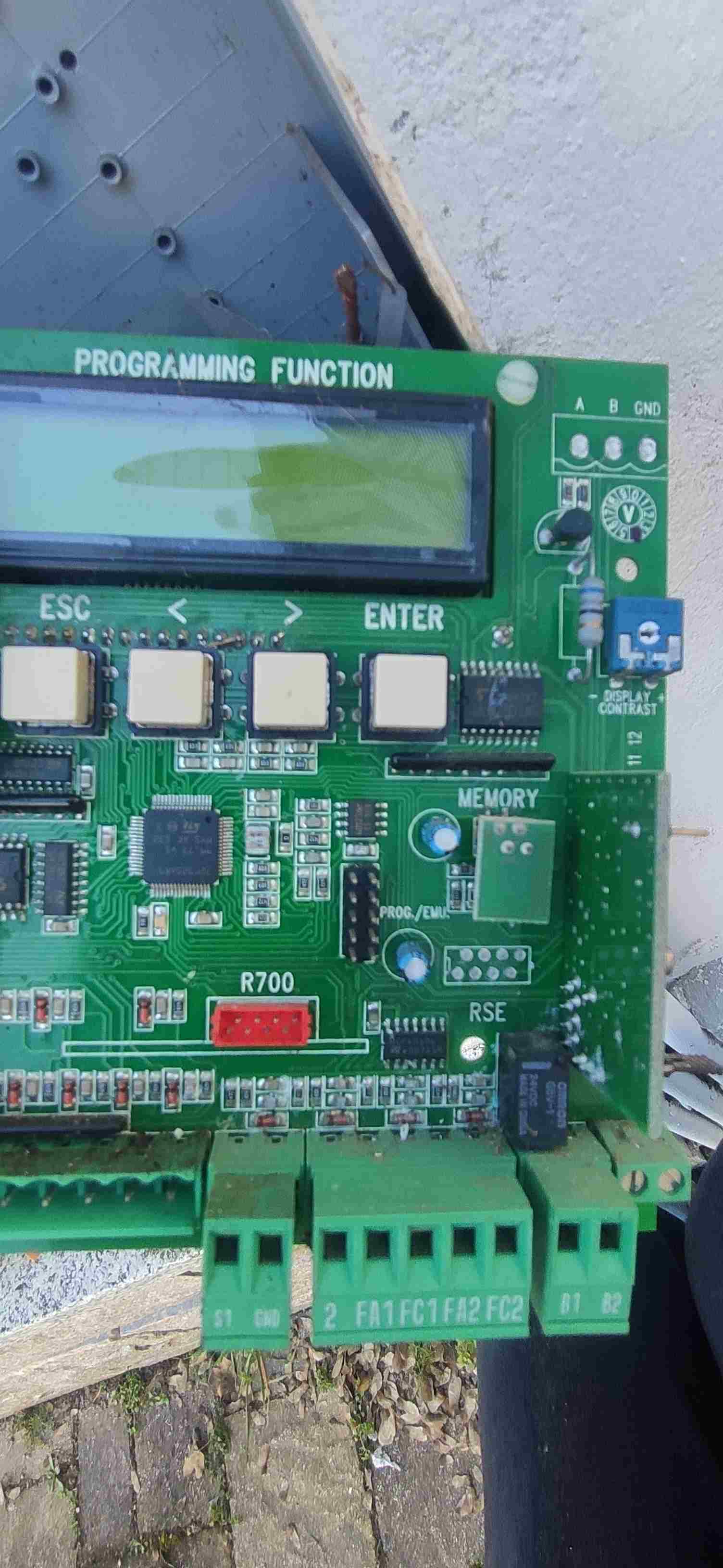

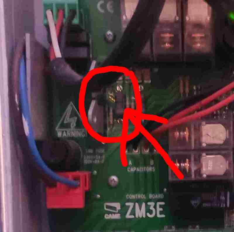

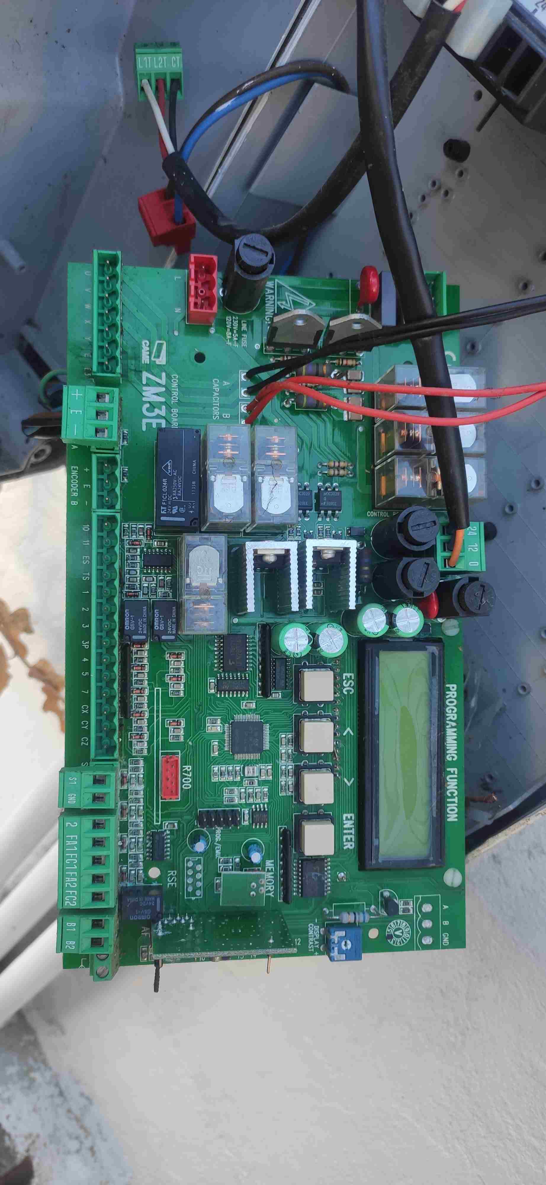

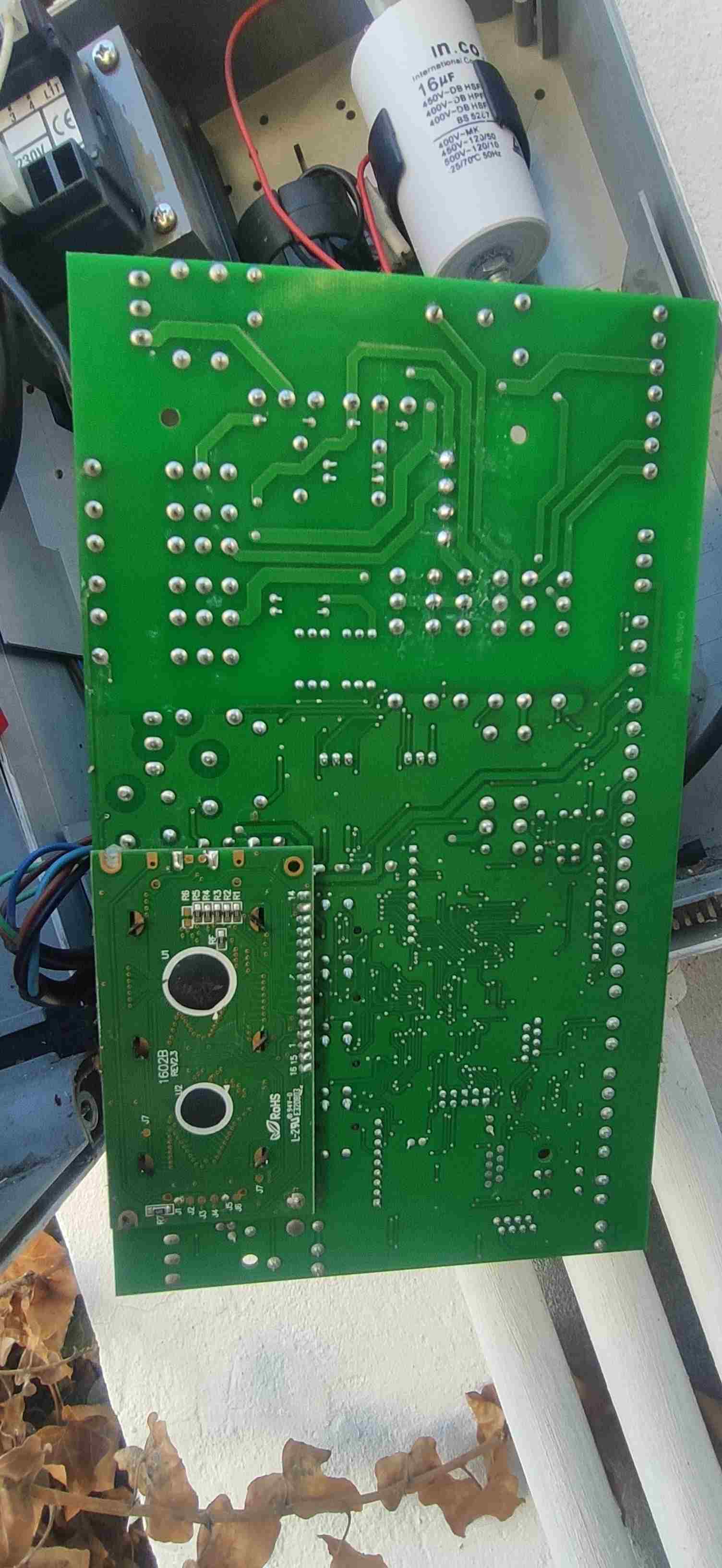

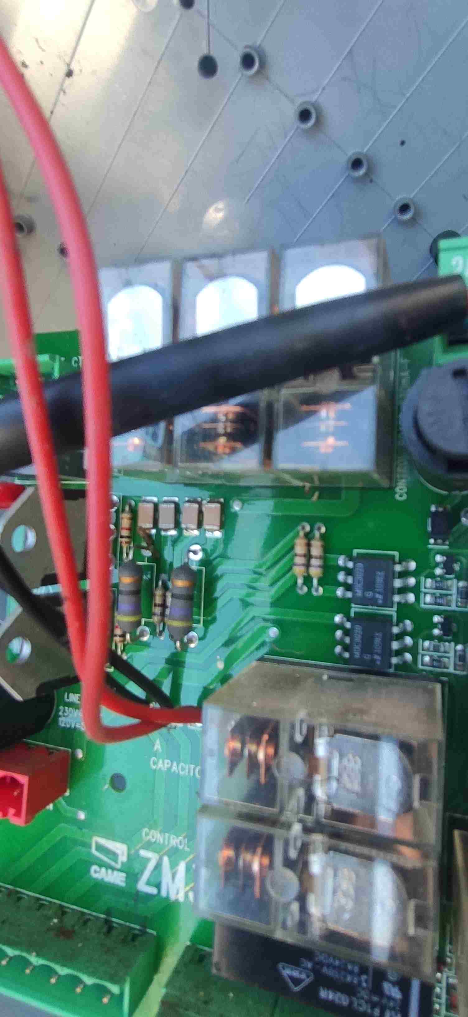

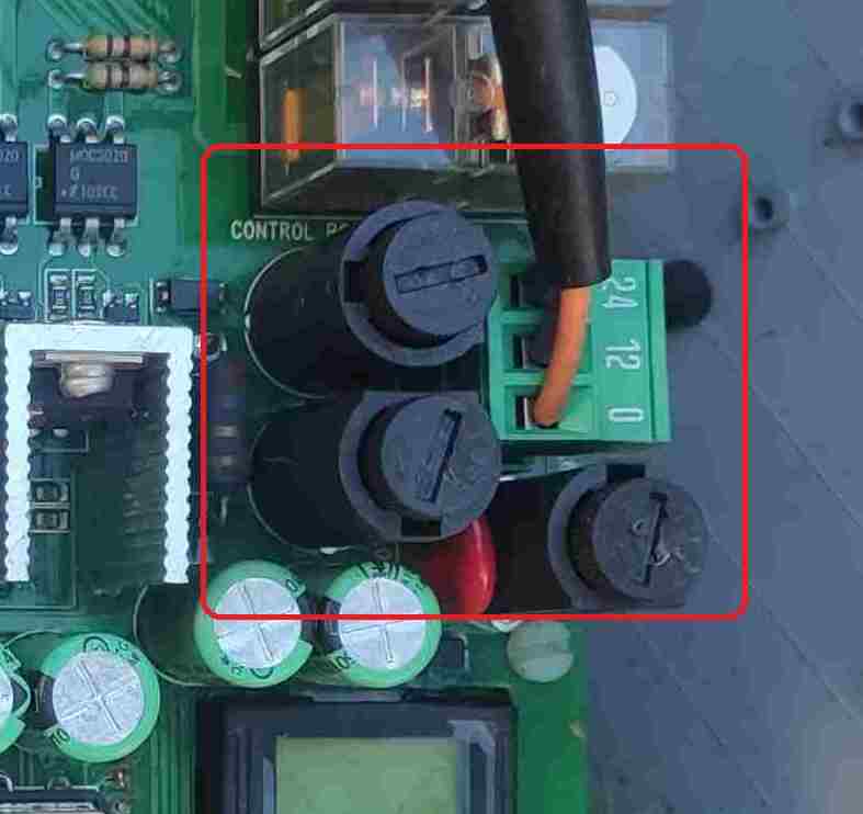

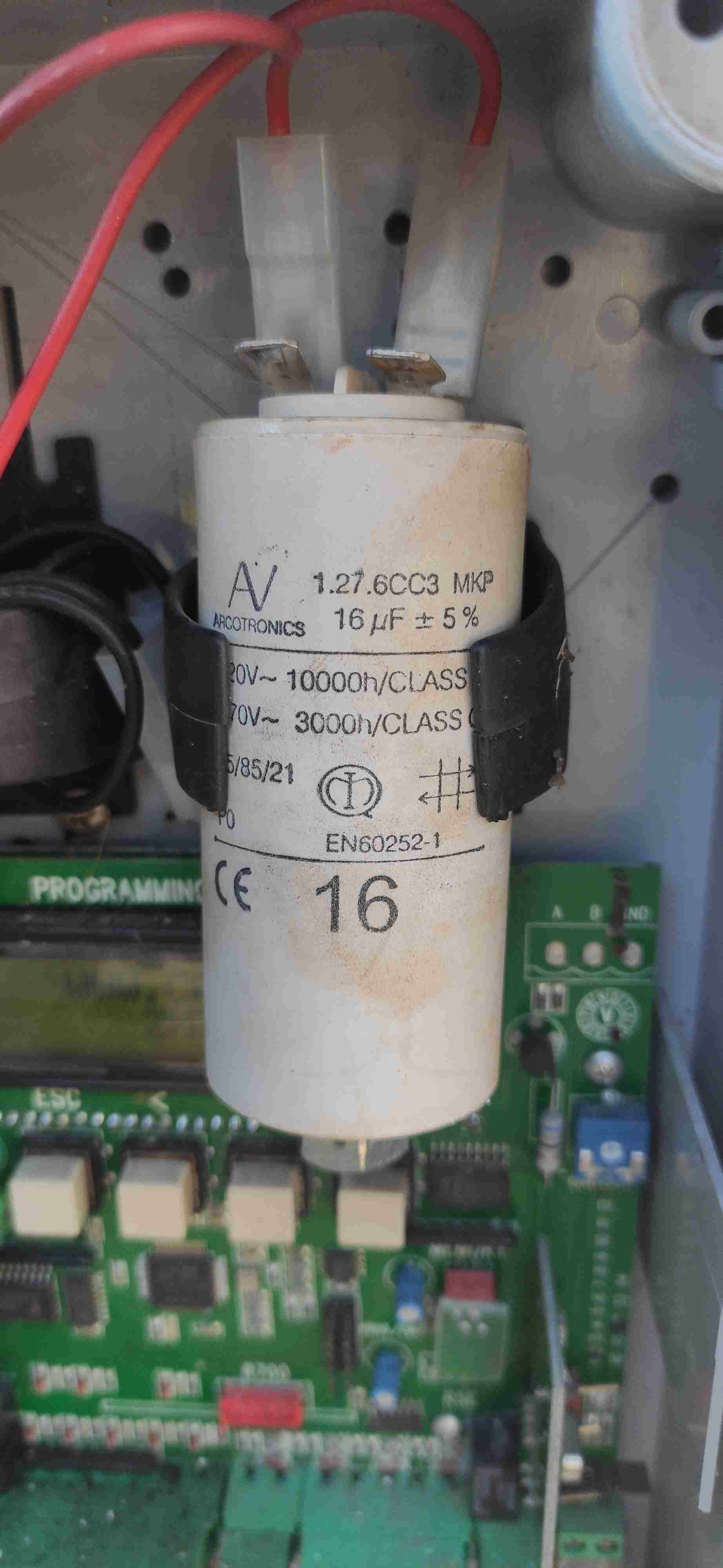

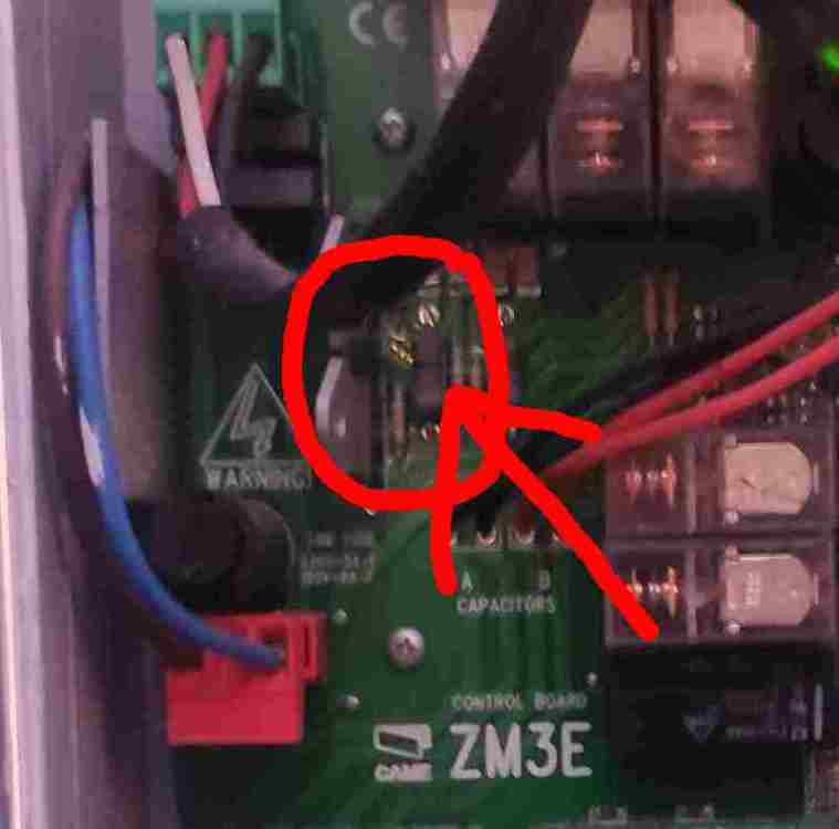

dondusang Inserito: 1 febbraio 2024 Segnala Inserito: 1 febbraio 2024 Da qualche giorno succede che se cerco di aprire il cancello con telecomando parte il lampeggiante fa un lampeggio (a volte anche mezzo) scatta la serratura ma il cancello non si apre la centralina si spegne e poi si si riaccende da sola se insisto un po ' di volte (variabile da 1-2 a una decina) poi parte e fa l'apertura/chiusura ho provato a cambiare il condensatore ma non e' cambiato nulla avete idee? GRAZIE
ROBY 73 Inserita: 1 febbraio 2024 Segnala Inserita: 1 febbraio 2024 Ciao dondusang, 12 ore fa, dondusang ha scritto: succede che se cerco di aprire il cancello con telecomando parte il lampeggiante fa un lampeggio (a volte anche mezzo) scatta la serratura ma il cancello non si apre la centralina si spegne e poi si si riaccende da sola...... Sul display ti appare qualcosa, un messaggio prima di spegnersi e dopo quando si riaccende? Il lampeggiante continua a lampeggiare, oppure si ferma anche quello? Il motore continua a ronzare, oppure si spegne? Prova a togliere le morsettiere degli encoder ed escluderli dalla programmazione e vedi se il problema rimane. Naturalmente cambierà leggermente anche la configurazione legata ai parametri degli encoder stessi. Eventualmente invece di usare il radiocomando, scollega gli eventuali fili dal morsetto 7 e collegali al morsetto 3 per eseguire la sola apertura, oppure se hai un normale pulsante, collegalo anche "volante" tra i morsetti 2 e 3. Prova anche a togliere la scheda dal box e vedere sul retro che sia tutto a posto. 12 ore fa, dondusang ha scritto: ho provato a cambiare il condensatore ma non e' cambiato nulla Solo per essere certi, visto che scrivi "il condensatore", l'anta è una sola ed il motore è collegato sui morsetti W-X-Y? Casomai posta un paio di foto della scheda e dei collegamenti.
dondusang Inserita: 2 febbraio 2024 Autore Segnala Inserita: 2 febbraio 2024 (modificato) grazie della risposta no sul display non appare nulla , si spegne .. resta spento per alcuni secondi e poi si riaccende (pero' provero a fare piu' attenzione se si vede qualcosa) no il lampeggiante smette di lampeggiare .. come se si staccasse la corrente il motore si spegne provero a fare le prove che dici l' anta e' una sola carico le foto che ho (le ho fatte per avere i dati della scheda e del condenatore .. quindi non sono granche') Modificato: 2 febbraio 2024 da dondusang
Dumah Brazorf Inserita: 2 febbraio 2024 Segnala Inserita: 2 febbraio 2024 (modificato) Questo non mi piace... ... e ripeto la mia opinione, la compressione che applica il forum alle immagini da qualche settimana le degrada troppo... Modificato: 2 febbraio 2024 da Dumah Brazorf
dondusang Inserita: 2 febbraio 2024 Autore Segnala Inserita: 2 febbraio 2024 https://drive.google.com/file/d/1mGOJqyGMrc9-V1PjSJSKMLzjh5HKkoio/view?usp=sharing questa e' quella alla migliore risoluzione a casa posso fare di meglio
ROBY 73 Inserita: 2 febbraio 2024 Segnala Inserita: 2 febbraio 2024 (modificato) 13 ore fa, Dumah Brazorf ha scritto: Questo non mi piace... Eh già, proprio una "brutta faccenda" Togli la scheda dal box come ti ho già suggerito e guarda dietro se c'è qualcosa che non va 13 ore fa, Dumah Brazorf ha scritto: ... e ripeto la mia opinione, la compressione che applica il forum alle immagini da qualche settimana le degrada troppo... Che sappia io il forum non comprime nessuna foto, è chi le carica che le allega con una definizione troppo bassa / scarsa, o per lo meno io non ho mai avuto problemi Modificato: 2 febbraio 2024 da ROBY 73
dondusang Inserita: 4 febbraio 2024 Autore Segnala Inserita: 4 febbraio 2024 Altre foto.. purtroppo fa il difetto in maniera casuale .. questa mattina ho provato ad aprire per una trentina di volte e nessun problema ... Ieri invece ho dovuto provare 5/6 volte prima che sia aprisse ... Ma era tardi e non avevo voglia di mettermi a guardare
Dumah Brazorf Inserita: 4 febbraio 2024 Segnala Inserita: 4 febbraio 2024 Ma il punto che avevo indicato? Era un riflesso? Prendi un pennello morbido e spolvera un po' la scheda. Vedo un detrito sopra i contatti tra i due pulsanti <> e qualche segno di liquido in basso a destra (verdastro).
dondusang Inserita: 4 febbraio 2024 Autore Segnala Inserita: 4 febbraio 2024 per il punto che hai segnalato ti ho fatto un particolare nella seconda foto .... a me sembra a posto ho spolverato la scheda e rimessa su ... ora dopo un po' di tentativi la scheda si e' spenta e non si riaccende ... verifico i fusibili .... sono rientrato a prendere il tester
ROBY 73 Inserita: 4 febbraio 2024 Segnala Inserita: 4 febbraio 2024 5 ore fa, dondusang ha scritto: purtroppo fa il difetto in maniera casuale .. Potrebbe essere una "saldatura fredda" allora
MAURO-6402 Inserita: 4 febbraio 2024 Segnala Inserita: 4 febbraio 2024 Io una verifica alle tensioni in uscita dal trafo le darei. Non è la prima volta che ne trovo che a riposo sono ok e appena applichi un carico si siedono, anche random. Avendo la fortuna di beccare il momento giusto, prendi il multimetro e verifica le tensione sui 12V.ac e i 24Vac a riposo con cancello chiuso, e quando dai il comando di start, senza rimuove i puntali del tester dai morsetti mentre fai il test e vedi l'andamento delle tensioni, fai prima una prova con il 12 e una con il 24. A vuoto dovresti comunque avere 15-17V e 27-29V, i 12 e 24 sono nominali. Ti allego una foto della morsettiera da dove fare la prova. Lo 0 è il comune delle due misure. Riporta i risultati nel caso ci sia il problema del blocco dell'automazione.
MAURO-6402 Inserita: 4 febbraio 2024 Segnala Inserita: 4 febbraio 2024 La misura più importante è quella sui 12V. ac, perché sono quelli che ridotti a 5 V. cc alimentano la logica della centrale e quindi se Il 1/2/2024 alle 09:26 , dondusang ha scritto: la centralina si spegne e poi si si riaccende da sola vuol dire che mancano per qualche motivo, o è un guasto sull'alimentazione oppure un guasto sulla centrale.
dondusang Inserita: 5 febbraio 2024 Autore Segnala Inserita: 5 febbraio 2024 grazie a tutti ! ora devo trovare il tempo di fare tutta questa roba!!! info a latere: decidessi di cambiare la scheda e farla finita : ditemi che se stacco quella schedina dove c'e' scritto MEMORY e la metto sulla nuova mi ritrovo tutta la configurazione gia' fatta!!!
ROBY 73 Inserita: 5 febbraio 2024 Segnala Inserita: 5 febbraio 2024 12 ore fa, dondusang ha scritto: ora devo trovare il tempo di fare tutta questa roba!!! Buon lavoro allora. 12 ore fa, dondusang ha scritto: ditemi che se stacco quella schedina dove c'e' scritto MEMORY e la metto sulla nuova mi ritrovo tutta la configurazione gia' fatta!!! Sì esatto, ma prima di cambiare la scheda devi memorizzare tutti i dati nella Memory roll e poi caricarli sulla nuova, se non sono mai stati memorizzati, è vuota, vedi pag. 18 e 19 dal Menù Utenti e pag. 22: https://static.came.com/doc/FA01080M04.pdf ATTENZIONE che prima di togliere ed inserire la scheda Memory, come tutte le altre schede periferiche è "cosa buona e giusta" togliere tensione alla scheda madre ZM3E.
dondusang Inserita: 6 febbraio 2024 Autore Segnala Inserita: 6 febbraio 2024 graze mille sei (siete) degli angeli
ROBY 73 Inserita: 6 febbraio 2024 Segnala Inserita: 6 febbraio 2024 Facci sapere gli sviluppi, ciao prego
dondusang Inserita: 11 febbraio 2024 Autore Segnala Inserita: 11 febbraio 2024 Ho provato e sto provando sulle tensioni ... Non mi ha ancora dato errore e le tensioni sono giuste ... Ho caricato i dati sulla scheda di memoria e l'ho rimossa per sicurezza
dondusang Inserita: 11 febbraio 2024 Autore Segnala Inserita: 11 febbraio 2024 Facendo le misurazioni mi sono accorto che la centralina si spegne e muovendo il connettore si spegne, accende .. ho smontato tutto la saldatura mi sembrava a posto ma nel dubbio l'ho ripassata ... Ora funziona... Boh vediamo Grazie ancora a tutti per ora.
ROBY 73 Inserita: 11 febbraio 2024 Segnala Inserita: 11 febbraio 2024 4 ore fa, dondusang ha scritto: ..........ho smontato tutto la saldatura mi sembrava a posto ma nel dubbio l'ho ripassata ... Ora funziona... Boh vediamo Speriamo bene dai
dondusang Inserita: 16 febbraio 2024 Autore Segnala Inserita: 16 febbraio 2024 sono al quinto giorno consecutivo di funzionamento regolare .. mi sento di dire di averlo riparato (toccando ferro 😆 ) Grazie ancora a tutti per i suggerimenti
ROBY 73 Inserita: 16 febbraio 2024 Segnala Inserita: 16 febbraio 2024 14 ore fa, dondusang ha scritto: sono al quinto giorno consecutivo di funzionamento regolare .. E speriamo che continui così allora 👍
