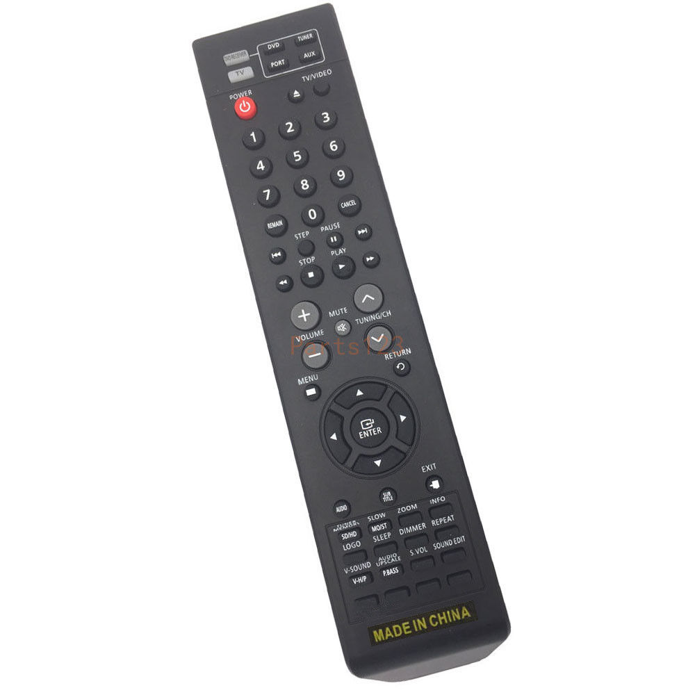

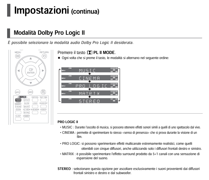

stellata Inserito: 1 febbraio Segnala Share Inserito: 1 febbraio ciao, ho acquistato un nuovo telecomando compatibile per il sistema home theatre HT-X20 della Samsung. (il vecchio è stato buttato, corrosione delle batterie) funziona praticamente tutto a parte la funzione prologic, sembra che il tasto del telecomando non risponda, devo per forza prendere un telecomando originale o in altro modo posso attivare la funzione prologic, (magari anche senza telecomando). grazie Link al commento Condividi su altri siti More sharing options...
Riccardo Ottaviucci Inserita: 1 febbraio Segnala Share Inserita: 1 febbraio credo che il Dolby PL II sia attivabile solo da Telecomando,pertanto se il sostituto non ha il tasto dedicato credo che l'unica alternativa sia ordinare l'originale. Il telecomando sostitutivo è per caso un Madeforyou? In tal caso mi sembra strano che non abbia tutte le funzioni dell'originale Link al commento Condividi su altri siti More sharing options...
stellata Inserita: 2 febbraio Autore Segnala Share Inserita: 2 febbraio ciao, non è Madeforyou, ho acquistato su ebay. non avendo il telecomando originale cosa mi consigli? Link al commento Condividi su altri siti More sharing options...
Riccardo Ottaviucci Inserita: 2 febbraio Segnala Share Inserita: 2 febbraio io proverei con un madeforyou,al limite lo riutilizzi per qualsiasi altro apparecchio oppure cercare l'originale presso un CAT samsung Link al commento Condividi su altri siti More sharing options...
stellata Inserita: 4 febbraio Autore Segnala Share Inserita: 4 febbraio ciao, non è Madeforyou, ho acquistato su ebay. non avendo il telecomando originale cosa mi consigli? ok grazie Link al commento Condividi su altri siti More sharing options...
