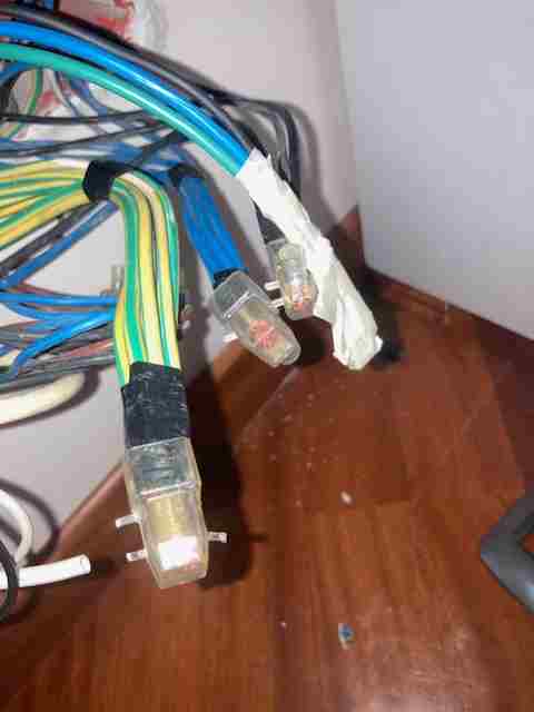

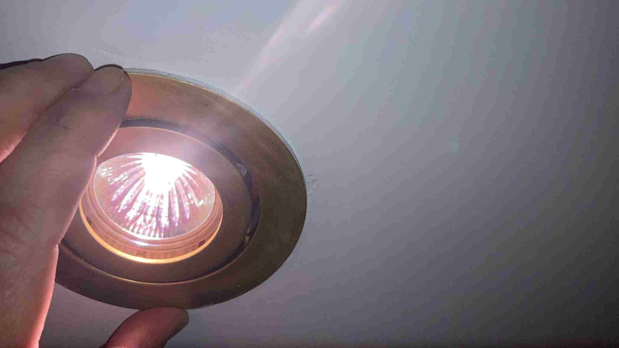

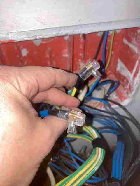

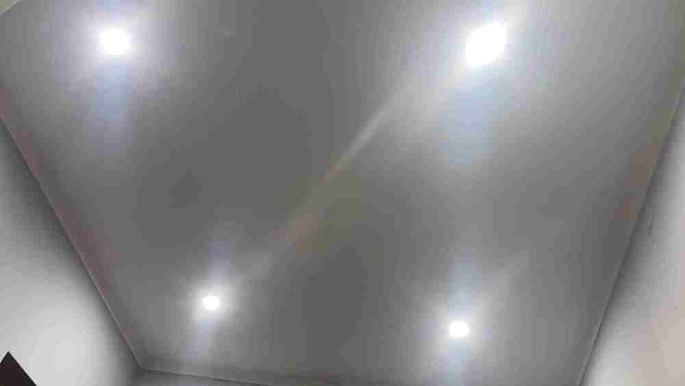

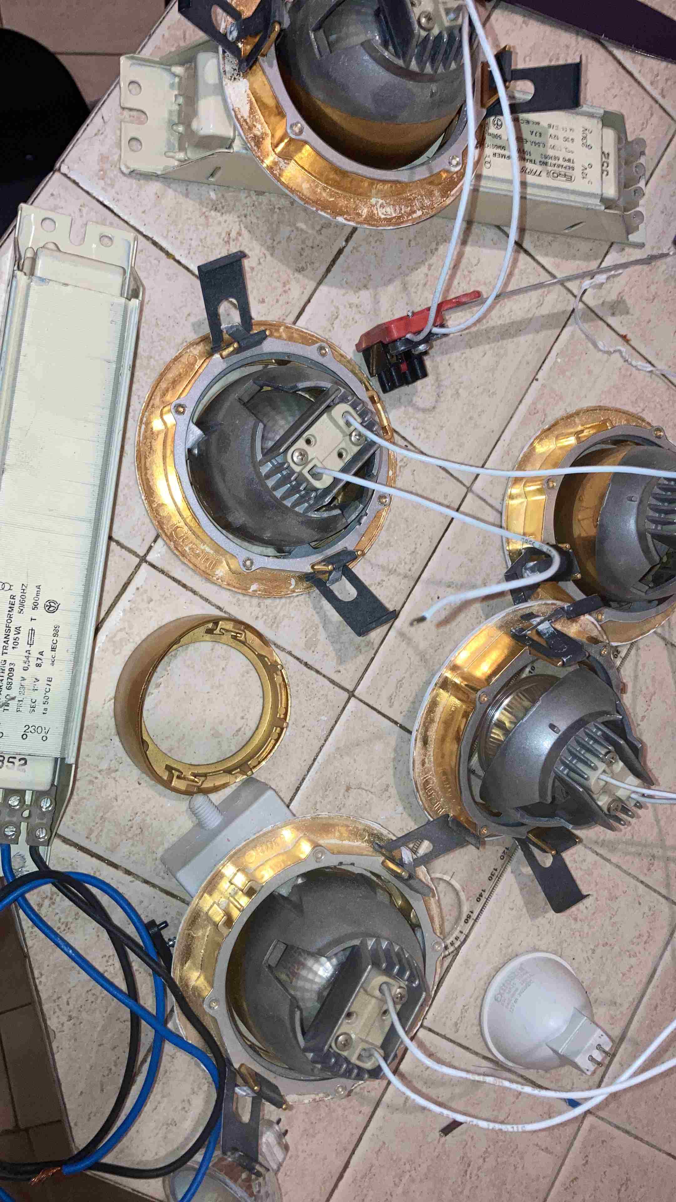

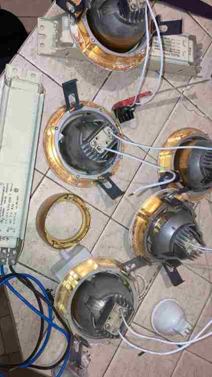

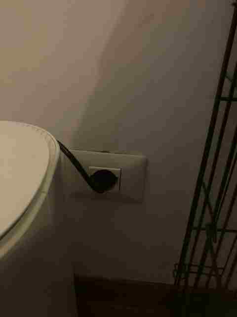

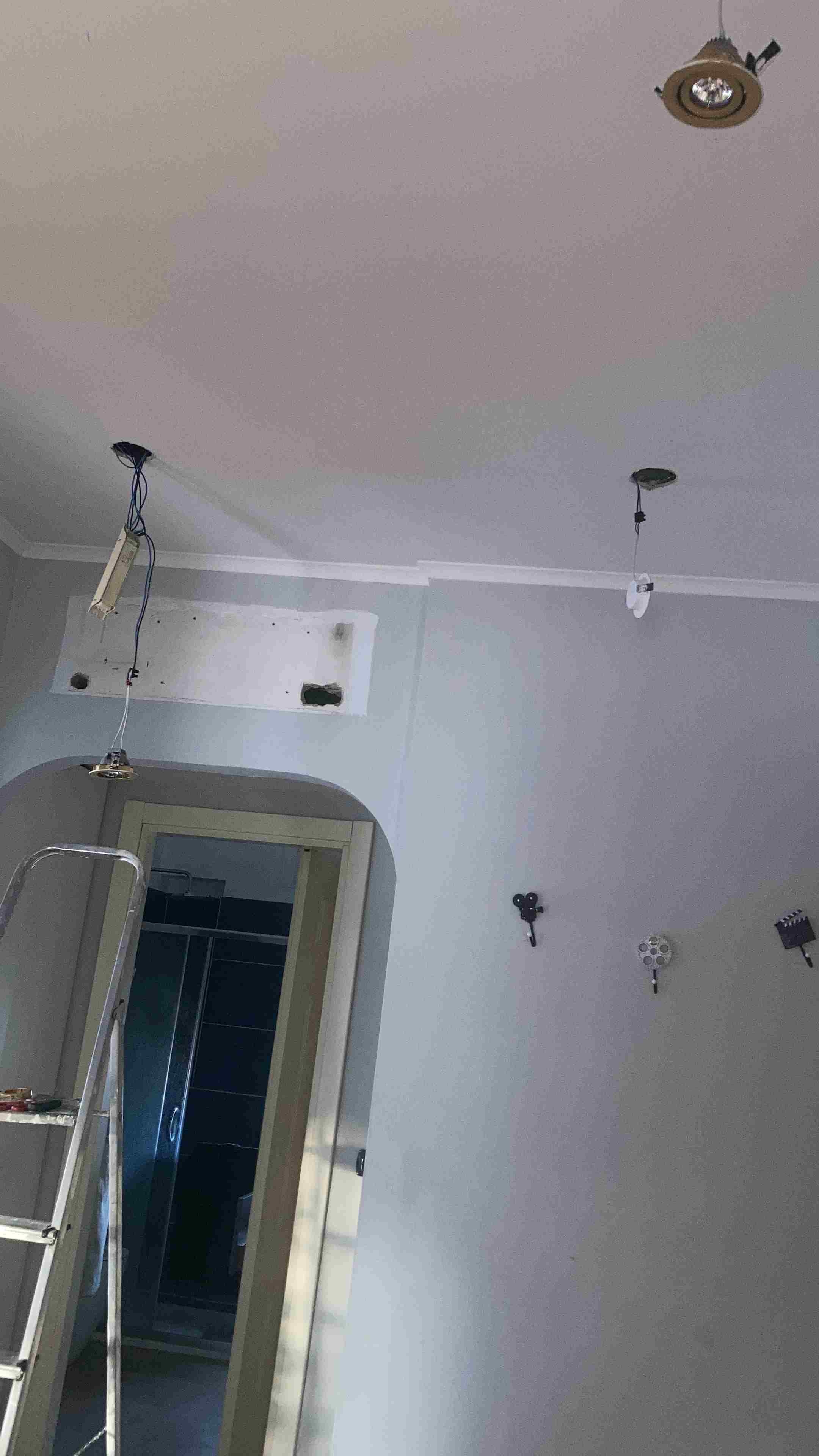

Sostituzione presa telefonica con presa elettrica?
Il 1/2/2024 alle 15:58 , frank8282 ha scritto:
Domani arriva la sonda (spero) quindi inizierò a mappare domani... ovviamente parto dalla canarina vuota così so se arriva ad una cassetta di derivazione...
ed eccomi per l'ultima parte... grazie a presa (non interruttore) della stanza adiacente ho mappato il percorso scoprendo così che i corrugati sono vicini e dove le fasi vanno a collegarsi - per fortuna stanno nella stessa cassetta di derivazione dove ahimè e non so perchè compaiono pure doppini telefonici buttati lì- .. ho quindi già portato linea, neutro, terra della nuova presa ma ora sorge una domanda al fine di procedere con l'installazione:  come collego i tre fili portati - scotch messo solo x identificarli - ai cappellotti che sono pieni? che suggerimenti?
foto in allegato e un domani se state a roma, vi offro un caffè volentieri...
14 ore fa, frank8282 ha scritto:
cappellotti che sono pieni?
Devi aprire il mazzo di fili, aggiungere il filo in più, mettere un giro di nastro, serrare bene, e richiudere.
Se sono "pieni" come dici, e aprendo e aggiungendo un filo non riesci a reinserire il cappellotto, devi mettere un cappellotto più grande.
Oggi collego le due prese in parallelo…
quello nastrato di bianco è il neutro delle prese immagino, non è bello che ci sia dentro un nero che sembra anche di sezione minore.
Il fiochetto nastrato sono i tre fili insieme (ovviamente sono scollegati), messi così x mia semplice comodità poiché oggi spero di finire…. Ho due domande x non perdere ulteriore tempo:
@reka @patatino59
X collegare in parallelo la nuova presa, nel caso la lunghezza dei fili non dovesse bastare, e un problema se nella cassetta di derivazione ci saranno tre morsetti tradizionali come quelli in foto?
è un problema collegare in parallelo una presa schuko ad una tradizionale??
In parallelo intendo questo
Il 1/2/2024 alle 15:58 , frank8282 ha scritto:
Domani arriva la sonda (spero) quindi inizierò a mappare domani... ovviamente parto dalla canarina vuota così so se arriva ad una cassetta di derivazione...
LAVORO FINITO... stupidamente ieri avevo tagliato il neutro e la terra per cui ho dovuto chiuderli in un cappelletto.. fili del telefono sono isolati e dentro al loro corrugato...presa collegato in parallelo ad una vicina di corrugato...il tutto funziona, la luce non salta, quindi penso di aver fatto un buon lavoro...
e sabato si pensa alla sostituzione dei faretti, alla ringhiera e alla zanzariera...
Ciao
semplice Curiosità ora  che li ho sostituiti quasi tutti… a fronte di adattatori da quasi 2 kg e aver messo led moderni come questi
https://amzn.eu/d/3pubhQe
…. Ci sarà un risparmio??mi sembrava di estirpare le sentinelle di Matrix 😂🤪😂😂😂
