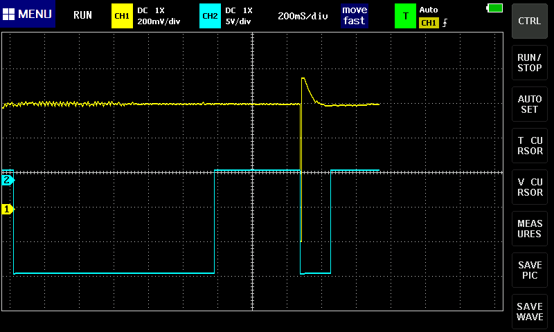

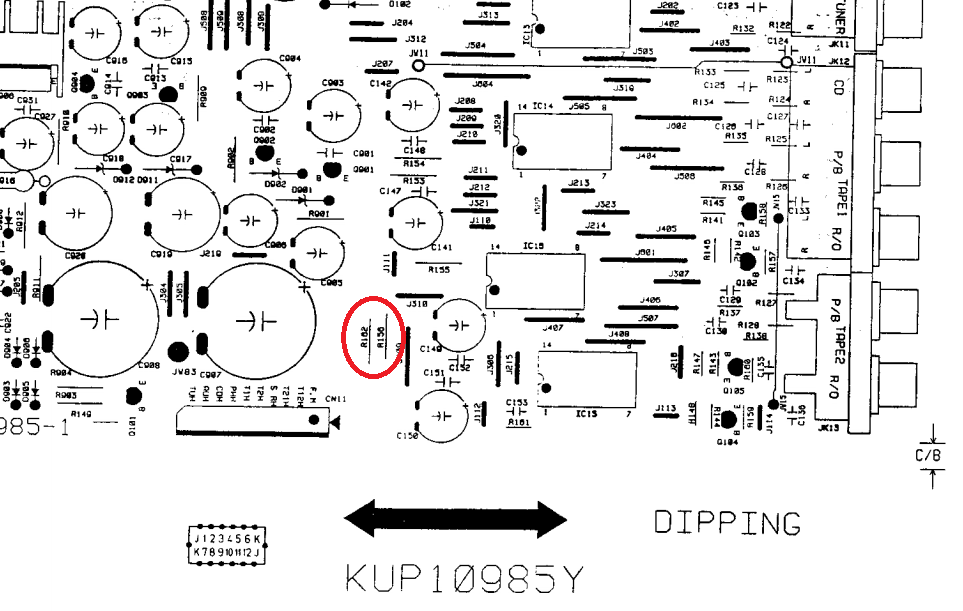

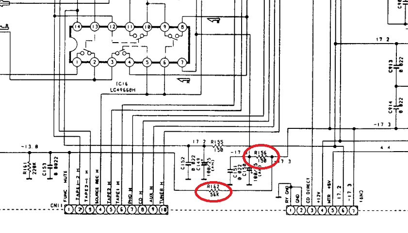

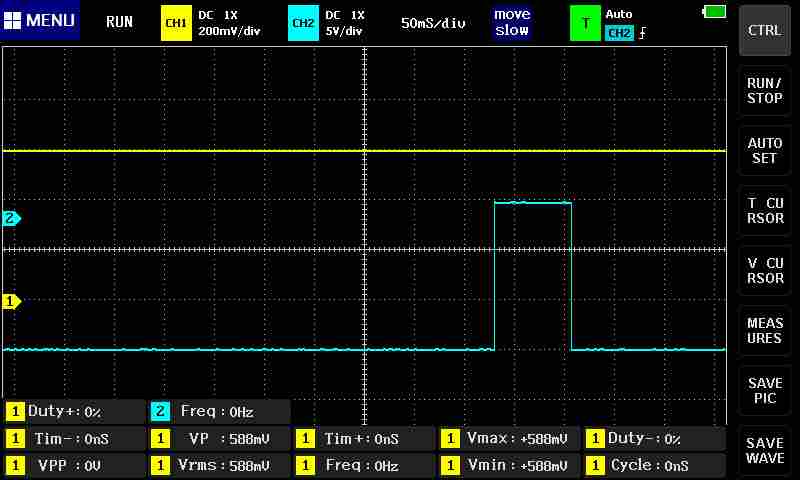

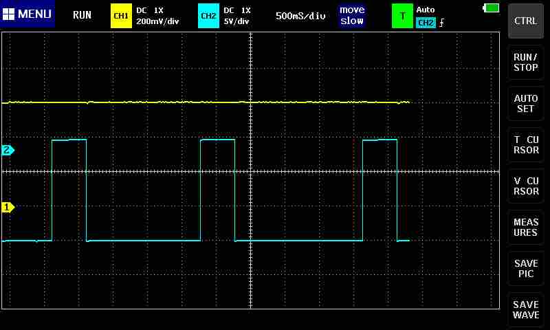

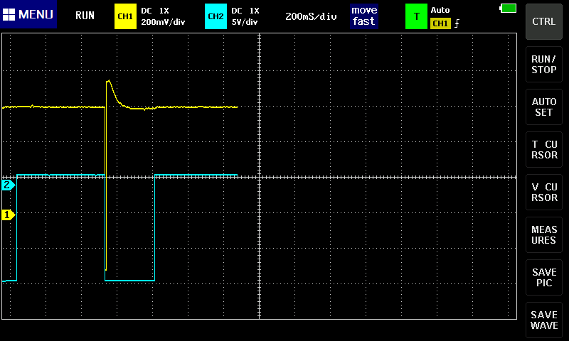

NovellinoXX Inserita: 18 febbraio Segnala Share Inserita: 18 febbraio (modificato) Misurato la tensione su C701 (4,7V) ? Ieri mi era sfuggito, misura anche la tensione a monte di D713 (5,5V) Modificato: 18 febbraio da NovellinoXX Link al commento Condividi su altri siti More sharing options...
Paolo_62 Inserita: 18 febbraio Autore Segnala Share Inserita: 18 febbraio (modificato) 4 ore fa, NovellinoXX ha scritto: Misurato la tensione su C701 (4,7V) ? Ieri mi era sfuggito, misura anche la tensione a monte di D713 (5,5V) Ciao, misurazioni: C701 = 4,76V, D713 = 5,46V. Direi tutto perfetto Modificato: 18 febbraio da Paolo_62 Link al commento Condividi su altri siti More sharing options...
NovellinoXX Inserita: 18 febbraio Segnala Share Inserita: 18 febbraio (modificato) 9 minuti fa, Paolo_62 ha scritto: Direi tutto perfetto OK, ora controlla le tensioni ai capi di R156 e R162 sulla main-board Verifichiamo perchè mancano quei 3V che avevi rilevato precedentemente. Modificato: 18 febbraio da NovellinoXX Link al commento Condividi su altri siti More sharing options...
Paolo_62 Inserita: 18 febbraio Autore Segnala Share Inserita: 18 febbraio 4 ore fa, NovellinoXX ha scritto: OK, ora controlla le tensioni ai capi di R156 e R162 sulla main-board R156= 0V R162=7,32V ** preoccupante quel zero V .... Link al commento Condividi su altri siti More sharing options...
NovellinoXX Inserita: 18 febbraio Segnala Share Inserita: 18 febbraio (modificato) 2 ore fa, Paolo_62 ha scritto: R156= 0V R162=7,32V Intendevo misurare le tensioni agli estremi di quelle due resistenze riferite a massa. Se hai misurato con i due puntali agli estremi delle resistenze, il valore anomalo e' su R162 = 7,32 invece di 3,5V. In questo caso o e' alterato il valore ohmmico di R162 o c'e' una maggiore richiesta di corrente a valle. Nel qual caso dissalda un terminale della R162 e misurala. Modificato: 18 febbraio da NovellinoXX Link al commento Condividi su altri siti More sharing options...
Paolo_62 Inserita: 18 febbraio Autore Segnala Share Inserita: 18 febbraio 1 ora fa, NovellinoXX ha scritto: Intendevo misurare le tensioni agli estremi di quelle due resistenze riferite a massa. Se hai misurato con i due puntali agli estremi delle resistenze, il valore anomalo e' su R162 = 7,32 invece di 3,5V. In questo caso o e' alterato il valore ohmmico di R162 o c'e' una maggiore richiesta di corrente a valle. Nel qual caso dissalda un terminale della R162 e misurala. Quindi, tra i capi della R162 e massa, ho -18,20V e -10,60V. Invece tra i capi della R156 e massa, ho -18,20V e -18,20V Link al commento Condividi su altri siti More sharing options...
Paolo_62 Inserita: 18 febbraio Autore Segnala Share Inserita: 18 febbraio 1 ora fa, NovellinoXX ha scritto: Nel qual caso dissalda un terminale della R162 e misurala. ora lo dissaldo e ti dico quanto misura Link al commento Condividi su altri siti More sharing options...
Paolo_62 Inserita: 18 febbraio Autore Segnala Share Inserita: 18 febbraio (modificato) 2 ore fa, NovellinoXX ha scritto: In questo caso o e' alterato il valore ohmmico di R162 Altro che alterato..... la R162 invece di 56K misura 149K.... leggermente in deriva 😞 la R156 invece misura correttamente,149 ohm la sostituisco e vediamo cosa accade. Potrebbe essere questa la causa? Modificato: 18 febbraio da Paolo_62 Link al commento Condividi su altri siti More sharing options...
NovellinoXX Inserita: 18 febbraio Segnala Share Inserita: 18 febbraio (modificato) 4 minuti fa, Paolo_62 ha scritto: Potrebbe essere questa la causa? Incrociamo le dita 😀 Poi per curiosità ricontrolla le tensioni. Modificato: 18 febbraio da NovellinoXX Link al commento Condividi su altri siti More sharing options...
Paolo_62 Inserita: 19 febbraio Autore Segnala Share Inserita: 19 febbraio 2 ore fa, NovellinoXX ha scritto: Incrociamo le dita 😀 Poi per curiosità ricontrolla le tensioni. R162 sostituita con 36k+10k+10k in serie, al momento avevo quelle. Tra i capi della resistenza ora ho 3,74V. Invece rispetto alla massa ho da un lato -18,40 e dall'altro -14,54. Il tac ancora c'è. Link al commento Condividi su altri siti More sharing options...
NovellinoXX Inserita: 19 febbraio Segnala Share Inserita: 19 febbraio 7 ore fa, Paolo_62 ha scritto: Il tac ancora c'è. Vabbè, scomodiamo l'oscilloscopio............. 1' sonda sull'uscita audio, presa cuffie. 2' sonda sulla base di Q501 Single sweep, memoria, trigger sul canale due, fronte in salita. Link al commento Condividi su altri siti More sharing options...
Paolo_62 Inserita: 19 febbraio Autore Segnala Share Inserita: 19 febbraio 5 ore fa, NovellinoXX ha scritto: memoria, con "memoria" intendi una risoluzione alta? Vediamo che pastrocchio combino :-) Link al commento Condividi su altri siti More sharing options...
NovellinoXX Inserita: 19 febbraio Segnala Share Inserita: 19 febbraio (modificato) 4 ore fa, Paolo_62 ha scritto: con "memoria" intendi una risoluzione alta? Con memoria intendo che il tracciato del singolo sweep rimanga a schermo. Siccome i disturbi sono di durata molto brevi bisogna "acchiapparli al volo" per analizzarli. Io ho un oscilloscopio analogico anni '80 e sono poco pratico di questi digitali moderni. Magari Ctec e' più esperto. Modificato: 19 febbraio da NovellinoXX Link al commento Condividi su altri siti More sharing options...
Paolo_62 Inserita: 19 febbraio Autore Segnala Share Inserita: 19 febbraio (modificato) 2 ore fa, NovellinoXX ha scritto: Con memoria intendo che il tracciato del singolo sweep rimanga a schermo. Siccome i disturbi sono di durata molto brevi bisogna "acchiapparli al volo" per analizzarli. Io ho un oscilloscopio analogico anni '80 e sono poco pratico di questi digitali moderni. Magari Ctec e' più esperto. Intanto vedi queste 2 foto, poi vedrò di settare meglio il tutto. Lo scalino (celeste) è il canale legato alla base del Q501ed è il momento in cui ho girato il selettore Modificato: 19 febbraio da Paolo_62 Link al commento Condividi su altri siti More sharing options...
NovellinoXX Inserita: 19 febbraio Segnala Share Inserita: 19 febbraio 11 minuti fa, Paolo_62 ha scritto: Intanto vedi queste 2 foto, poi vedrò di settare meglio il tutto. La sensibilità sul canale 1 e' al massimo? perchè non si vede nessun disturbo. Link al commento Condividi su altri siti More sharing options...
Paolo_62 Inserita: 19 febbraio Autore Segnala Share Inserita: 19 febbraio (modificato) 1 ora fa, NovellinoXX ha scritto: La sensibilità sul canale 1 e' al massimo? perchè non si vede nessun disturbo. Le sonde sono ad 1x , il volume dell'amply è a più della metà. Il collegamento dal jack cuffie l'ho fatto unendo i fili del canale di destra con quelli del canale di sinistra (massa comune) Modificato: 19 febbraio da Paolo_62 Link al commento Condividi su altri siti More sharing options...
Paolo_62 Inserita: 20 febbraio Autore Segnala Share Inserita: 20 febbraio 3 ore fa, NovellinoXX ha scritto: La sensibilità sul canale 1 e' al massimo? perchè non si vede nessun disturbo. Ho fatto altre prove collegando all'uscita cuffie un solo canale. Vedi foto Link al commento Condividi su altri siti More sharing options...
NovellinoXX Inserita: 20 febbraio Segnala Share Inserita: 20 febbraio (modificato) Il toc e' in corrispondenza del fronte di discesa del segnale di muting, Quindi non proviene dalle commutazioni delle periferiche a monte. E' lo stesso muting a creare il disturbo. Che io sappia il segnale di muting dovrebbe avere un andamento simil-trapezoidale o meno "spigoloso". Ritorniamo al circuito di controllo: dissalda un terminale e controlla/misura C153 da 0.0022, non e' specificato nulla, penso siano 2.2 nanoFarad. Deve trovarsi nei pressi di R162. Modificato: 20 febbraio da NovellinoXX Link al commento Condividi su altri siti More sharing options...
Paolo_62 Inserita: 20 febbraio Autore Segnala Share Inserita: 20 febbraio 4 ore fa, NovellinoXX ha scritto: Ritorniamo al circuito di controllo: dissalda un terminale e controlla/misura C153 da 0.0022, non e' specificato nulla, penso siano 2.2 nanoFarad. Deve trovarsi nei pressi di R162. Misurato, il C153 misura 2,36 nF Link al commento Condividi su altri siti More sharing options...
NovellinoXX Inserita: 20 febbraio Segnala Share Inserita: 20 febbraio 28 minuti fa, Paolo_62 ha scritto: Misurato, il C153 misura 2,36 nF Facciamo un esperimento (non c'e' altro da controllare): in parallelo al C153 monta un condensatore da 22nF e vediamo cosa cambia sugli oscillogrammi. Link al commento Condividi su altri siti More sharing options...
Paolo_62 Inserita: 20 febbraio Autore Segnala Share Inserita: 20 febbraio 16 minuti fa, NovellinoXX ha scritto: Facciamo un esperimento (non c'e' altro da controllare): in parallelo al C153 monta un condensatore da 22nF e vediamo cosa cambia sugli oscillogrammi. (Per capire), che bisogno c'è di tenere anche il 2,2nF? Non va bene metterne uno più grande, appunto da 22nF? Link al commento Condividi su altri siti More sharing options...
NovellinoXX Inserita: 20 febbraio Segnala Share Inserita: 20 febbraio 4 ore fa, Paolo_62 ha scritto: (Per capire), che bisogno c'è di tenere anche il 2,2nF? Per prova, se funziona sostituisci l'originale, se non va dissaldi semplicemente quello aggiunto E' solo una questione di praticità. Link al commento Condividi su altri siti More sharing options...
Paolo_62 Inserita: 20 febbraio Autore Segnala Share Inserita: 20 febbraio (modificato) 2 ore fa, NovellinoXX ha scritto: Per prova, se funziona sostituisci l'originale, se non va dissaldi semplicemente quello aggiunto E' solo una questione di praticità. da 33 nF andrebbe bene ugualmente x la prova? Quando cerchi qualcosa, di centinaia che ne hai, manca proprio il 22 nF. Oppure più basso, il 15 nF? **** TROVATO: 223Z che sarebbe proprio un 22 nF Modificato: 20 febbraio da Paolo_62 Link al commento Condividi su altri siti More sharing options...
NovellinoXX Inserita: 20 febbraio Segnala Share Inserita: 20 febbraio ok Link al commento Condividi su altri siti More sharing options...
Paolo_62 Inserita: 20 febbraio Autore Segnala Share Inserita: 20 febbraio 3 ore fa, NovellinoXX ha scritto: Per prova, se funziona sostituisci l'originale, se non va dissaldi semplicemente quello aggiunto E' solo una questione di praticità. Condensatore da 22 nF trovato, posto in parallelo al C153, ma il Tac è sempre presente. 😞 Link al commento Condividi su altri siti More sharing options...
