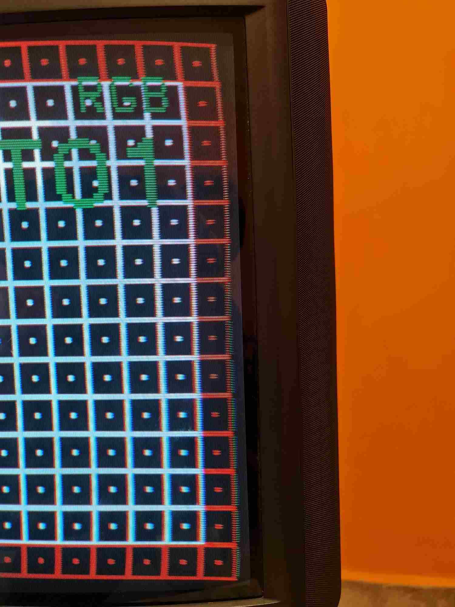

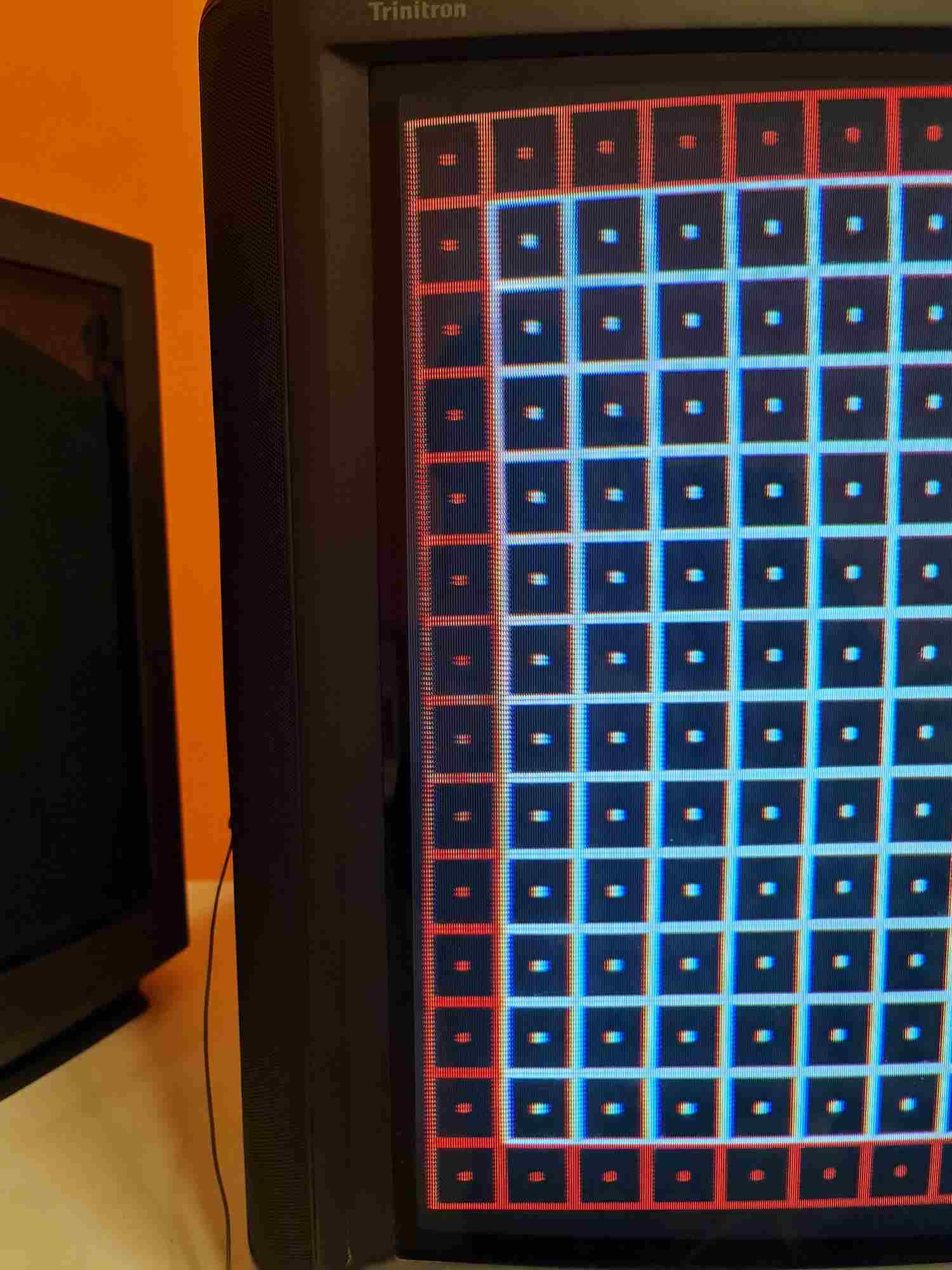

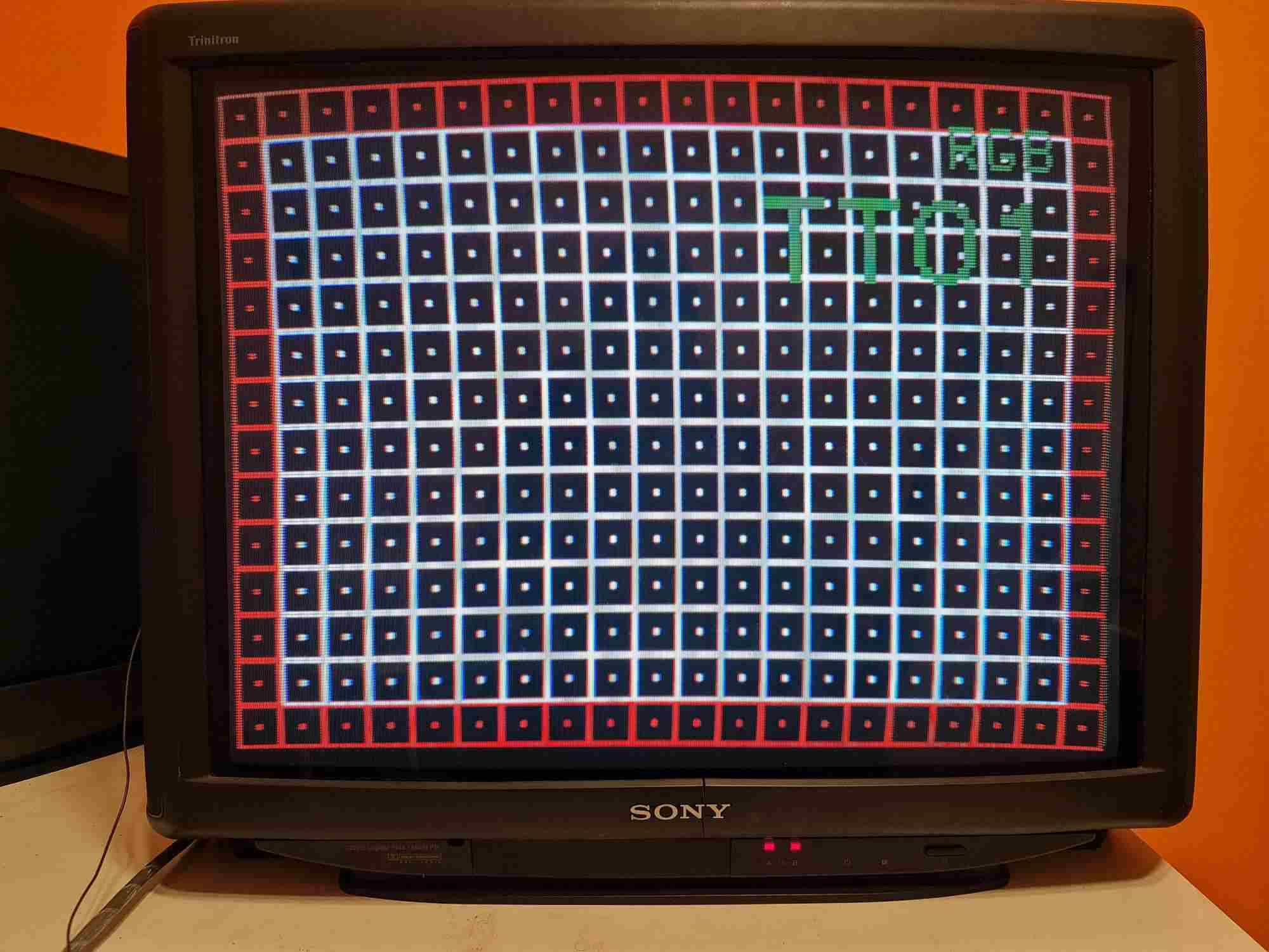

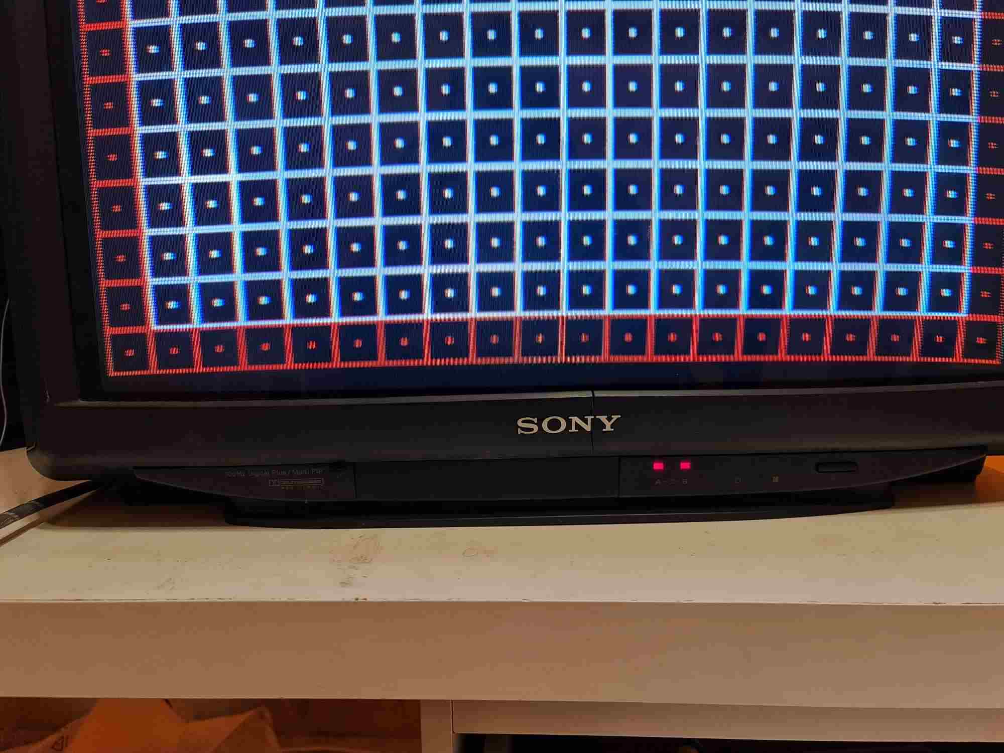

Problema geometria KV-S2951A Chassis AE-3
Gregorio Potenzone
Salve ho questo crt Trinitron e vorrei sistemargli le geometrie, ovviamente non è un tipo di regolazione che è possibile risolvere da service menù, da dove posso cominciare? Mi conviene mettermi con l'esr meter e iniziare dai condensatori? . ME
Non credo ci sia molto da fare oltre a provare con i magnetini sul TRC.
Siamo nella norma.
Sui portatili non ci sono correzioni di geometria come sui grandi schermi.
Fulvio Persano
Ciao.
Se non ricordo male le correzioni sul telaio AE3 si fanno in service mode.
Gregorio Potenzone
però vedi in basso c'è un effetto cuscino verso l'alto da service non è possibile sistemarlo. quindi è inutile andare alla ricerca di qualche condensatore in perdita?
