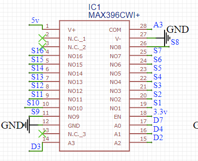

Dubbio MUX 16 canali
Salve a tutti,
sto utilizzando questo MUX per avere più ingressi analogici sul mio micro.
Provandolo a vuoto e misurando con il multimetro non ho il corto tra il canale abilitato e quello di uscita, ma leggo un'impedenza di 100 Ohm.
Metto sotto l'immagine di come ho collegato il MUX. D3,D2,D4, D7 sono i pin di controllo che mi risultano pilotati in modo corretto (la configurazione A3=0, A2=0, A1=1, A0=1) abilita NO4 (quindi dovrei avere continuità tra il pin 28 ed il 22 (ma vedo impedenza di 100 Ohm).
Grazie dell'aiuto.
Con 100ohm sta lavorando bene. Dal datasheet:
Comunque, 100ohm sono irrilevanti se hai una notevole impedenza d'ingresso a valle (altrimenti metti un buffer) dato che ci si "mette" in serie.
21 minuti fa, Ctec ha scritto:
Con 100ohm sta lavorando bene. Dal datasheet:
Comunque, 100ohm sono irrilevanti se hai una notevole impedenza d'ingresso a valle (altrimenti metti un buffer) dato che ci si "mette" in serie.
Immaginavo fosse quel RON lì. Entro direttamente dentro l’ADC interno del micro a leggere quindi dovrei avere senza problema un’alta impedenza
Normalmente minimo sono 47k, per cui l'effetto partitore di una 100 ohm a monte è poco significativo.
