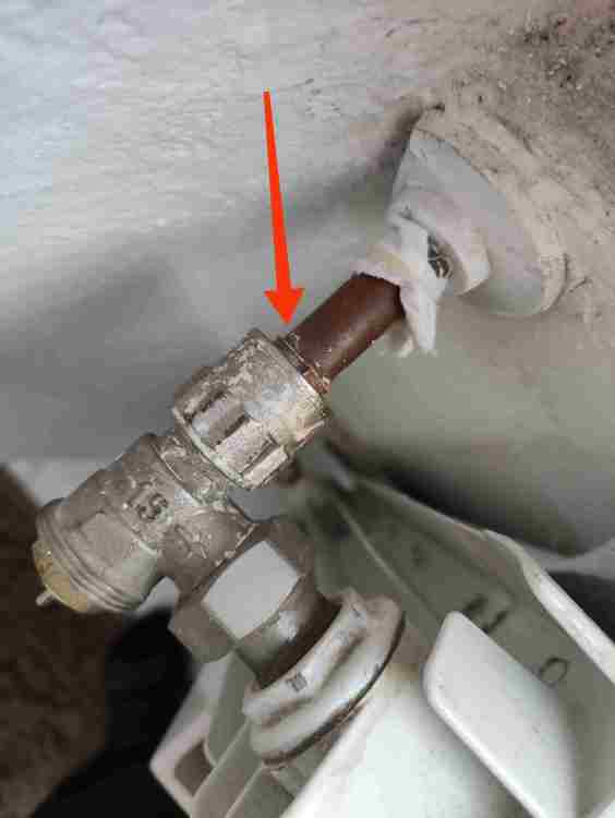

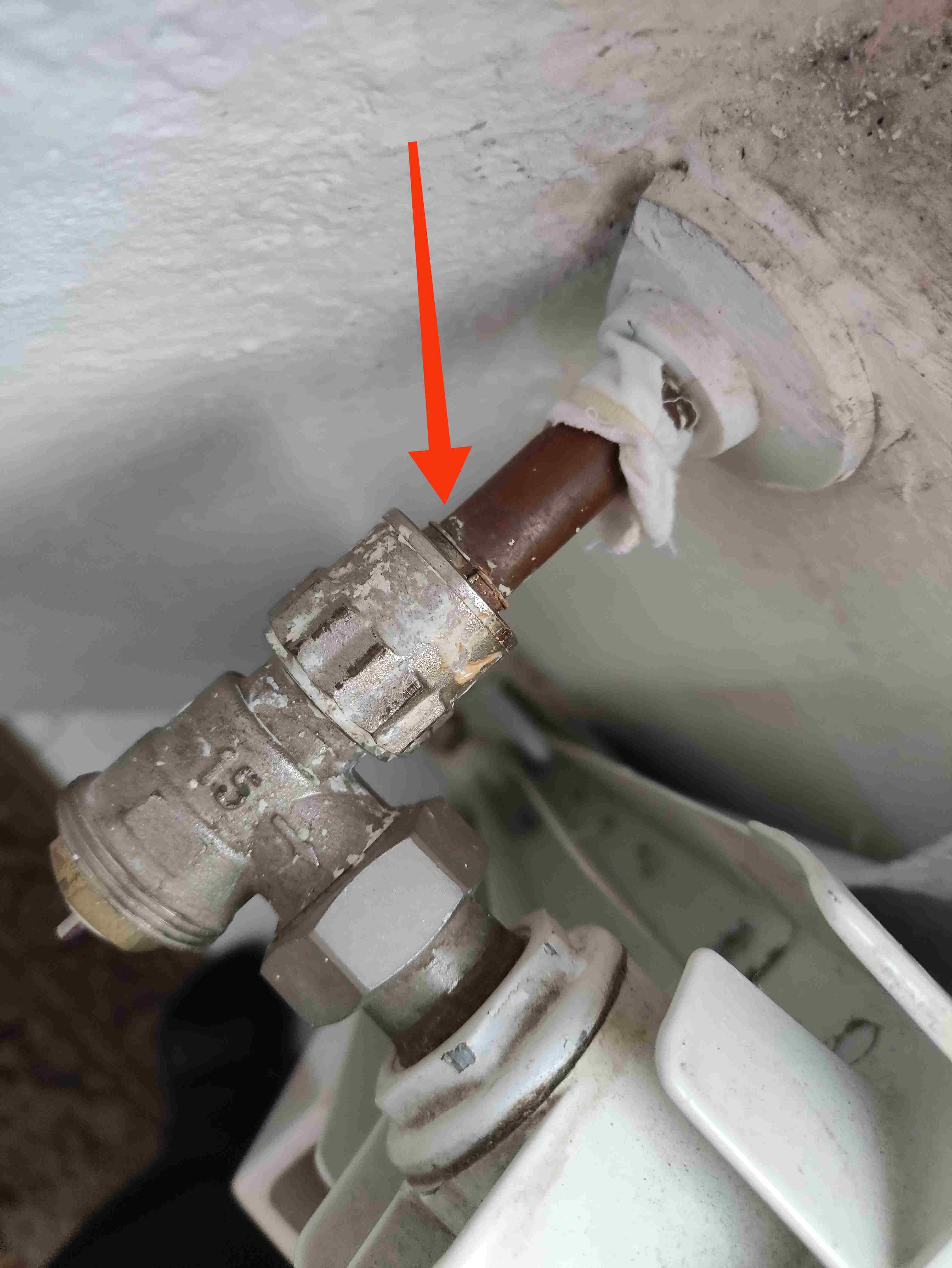

mazzo20 Inserito: 1 febbraio 2024 Segnala Share Inserito: 1 febbraio 2024 Buongiorno a tutti, da circa un paio di giorni ho un fastidioso problema al termosifone. A calorifero freddo dove è presente la manopola comincia a gocciolare, vi allego una foto con indicato il punto esatto. Da neofita quale sono la soluzione sarebbe di stringere un poco quella ghiera, ma in quale verso devo devo serrarla? orario o antiorario? Grazie per le vostre risposte, Andrea. Link al commento Condividi su altri siti More sharing options...
luigi69 Inserita: 1 febbraio 2024 Segnala Share Inserita: 1 febbraio 2024 Con cautela , per non rompere Nulla, si chiude sempre in senso orario Se ti immedesimi contro il muro , la chiave inglese dovrà girare verso destra Se invece guardi davanti , vedendo davanti a te il "pirulino" che viene azionato dalla manopola della valvola , la cosa si ribalta , e giri verso sinistra , anche se chiudi Come regola generale, quando uno non sa ( capita spesso se sei girato , magari sdraiato a terra o chinato ) , provi piano piano nel senso che ti accorgi che la chiave inglese tende a diventare molle stai svitando , se tende a firzare , stai chiudendo Link al commento Condividi su altri siti More sharing options...
