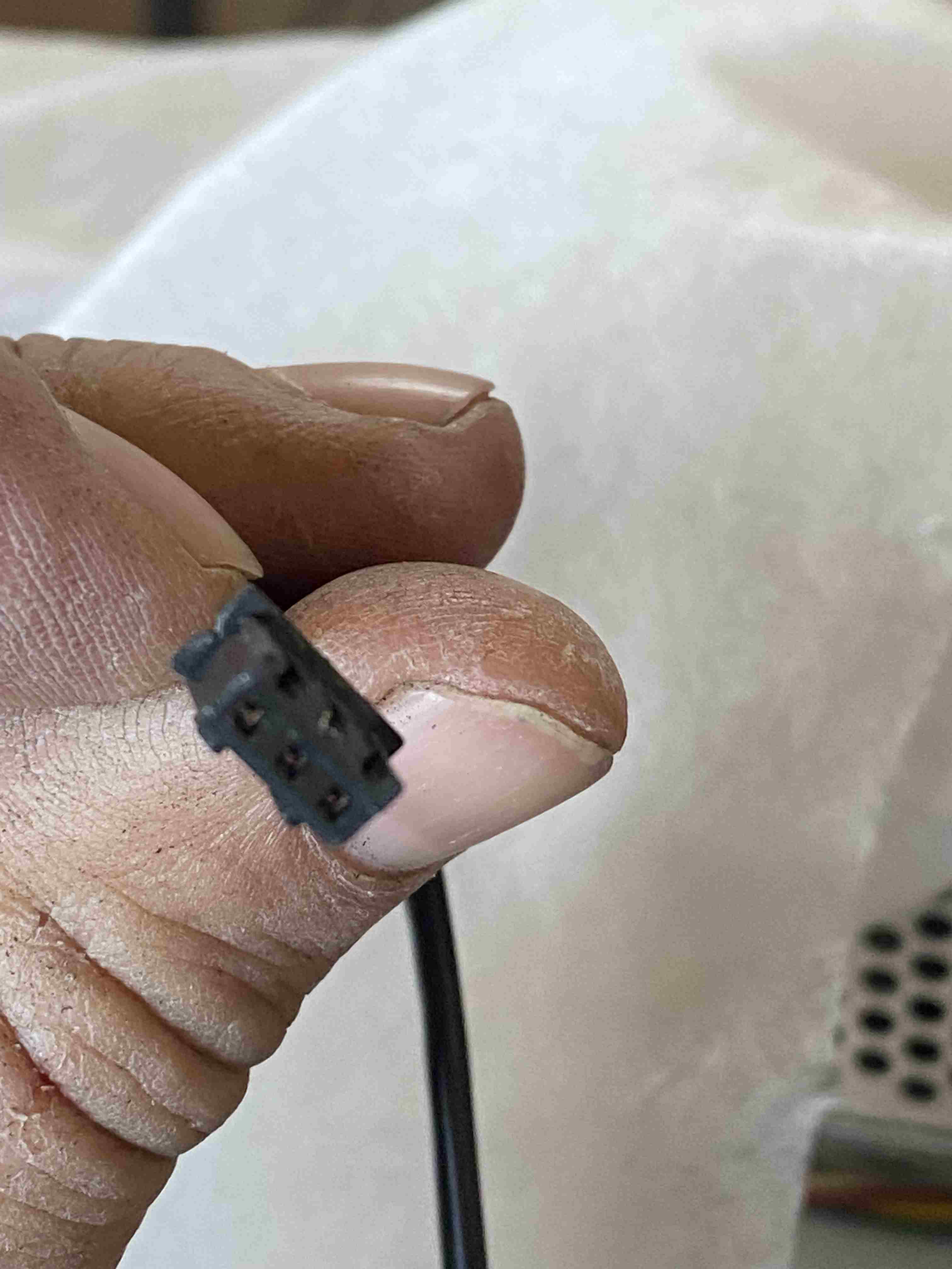

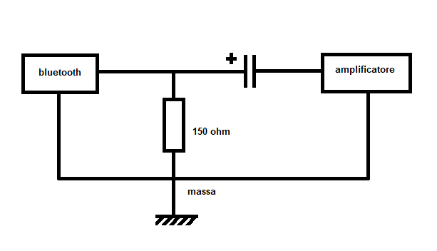

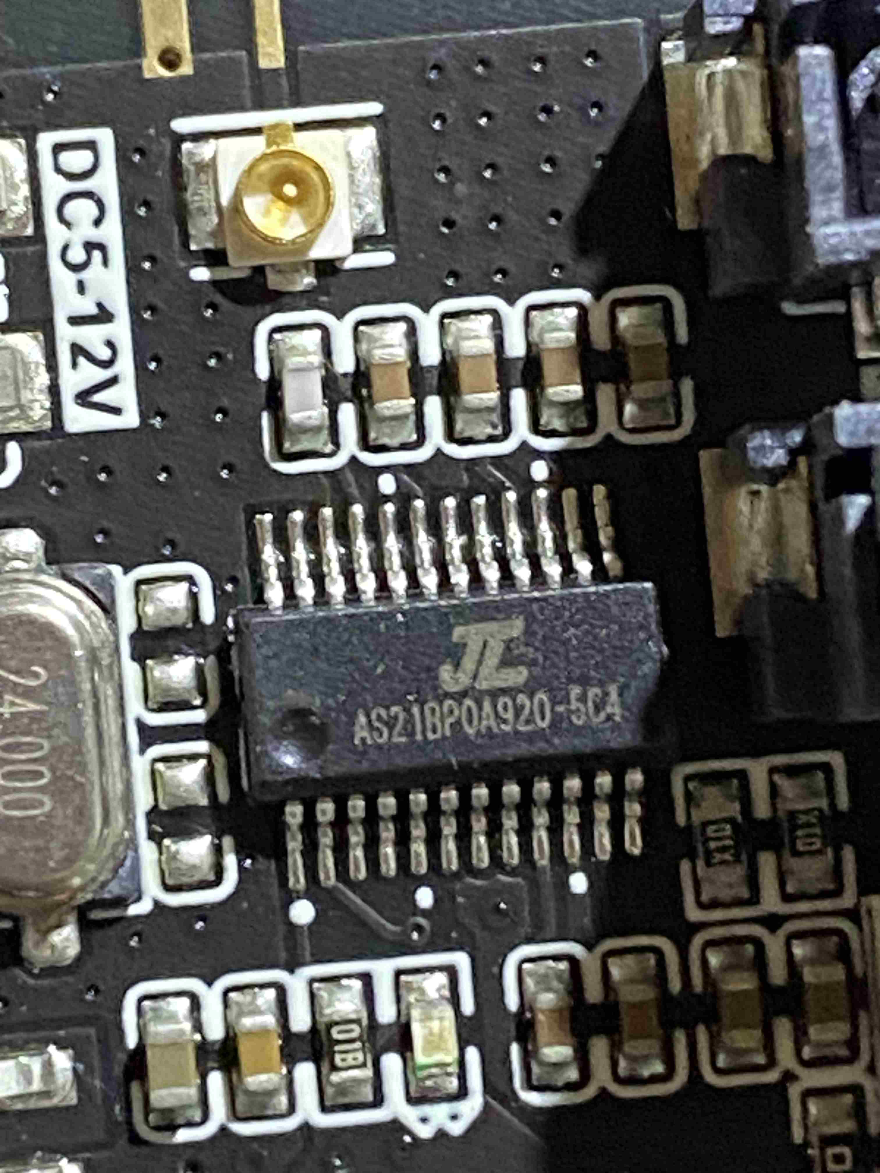

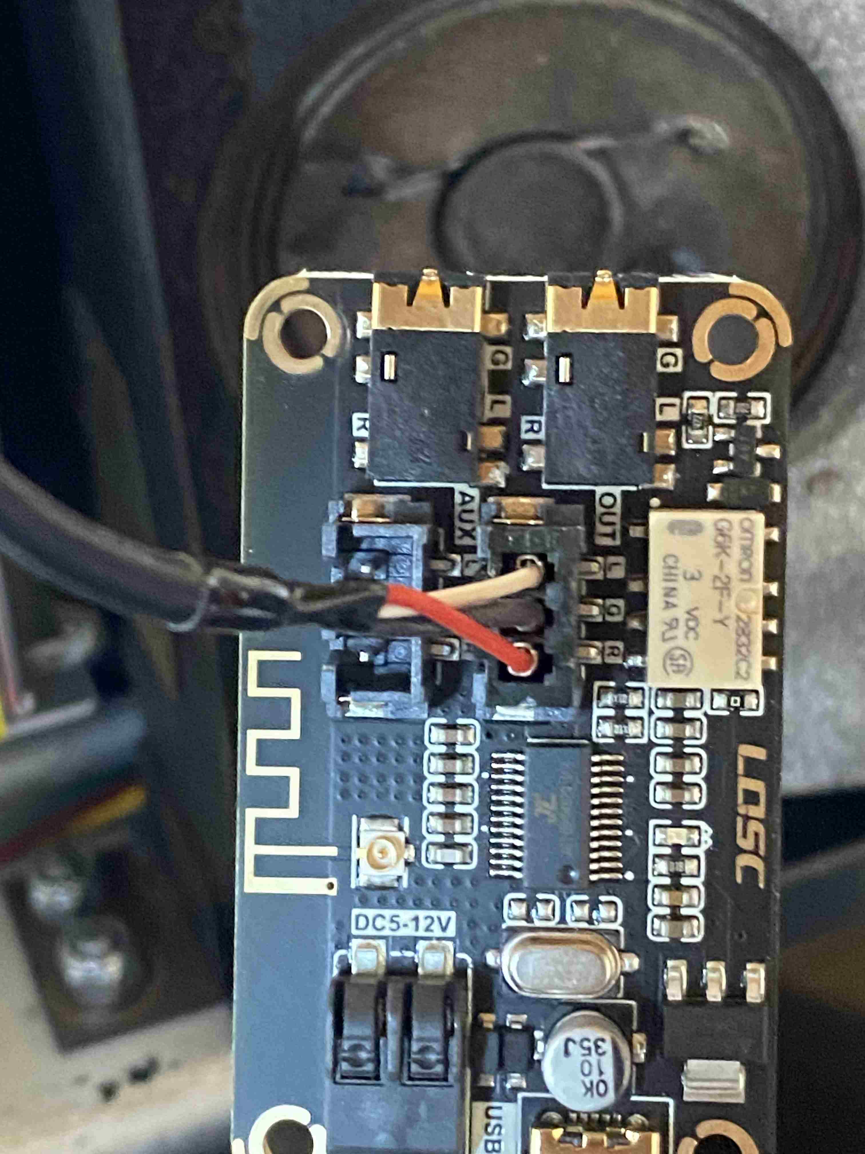

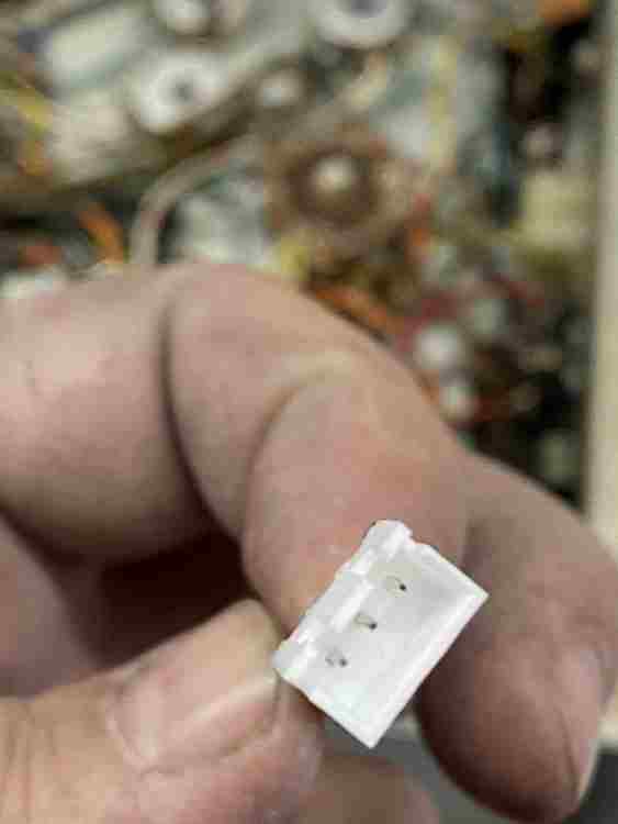

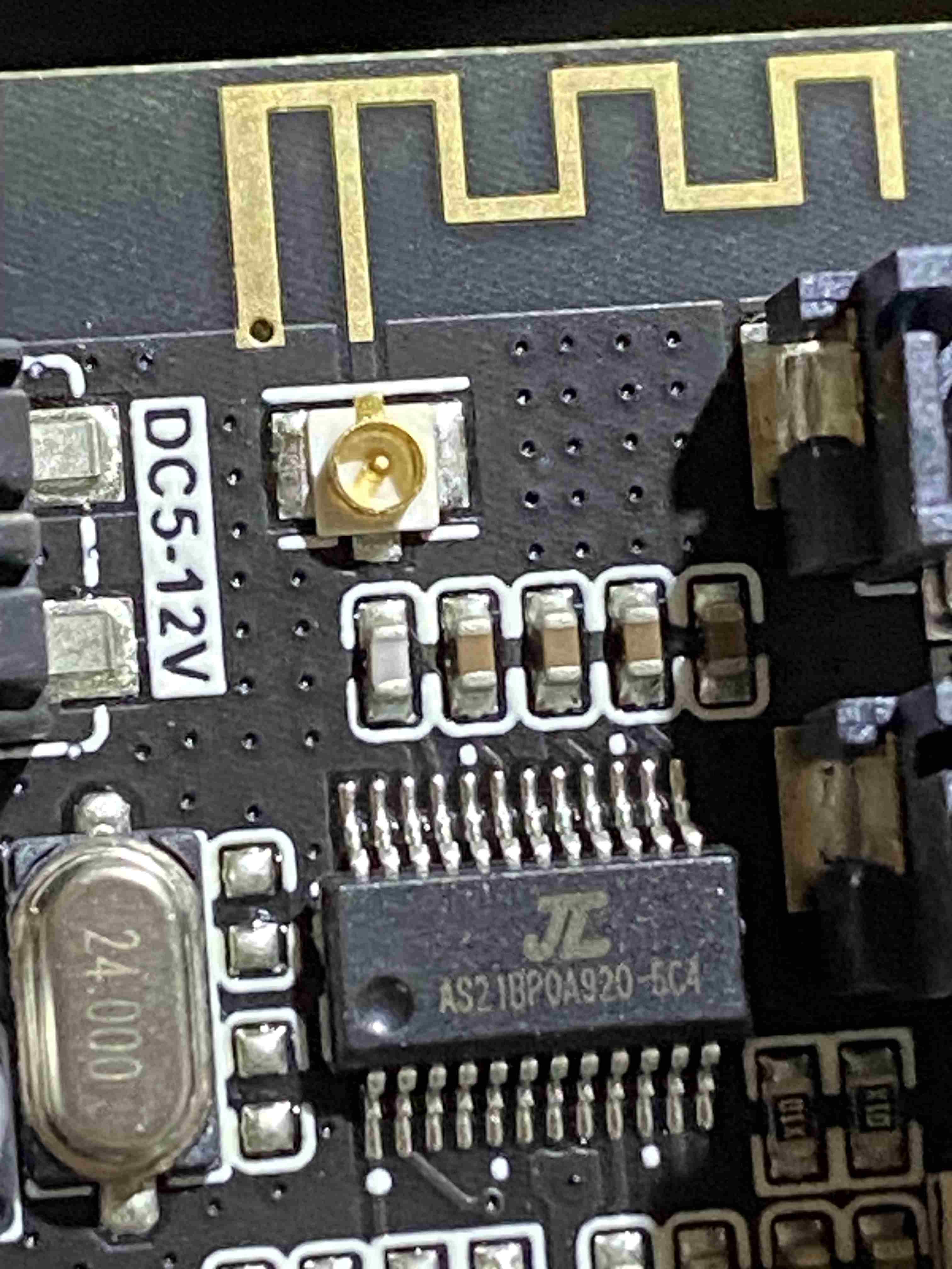

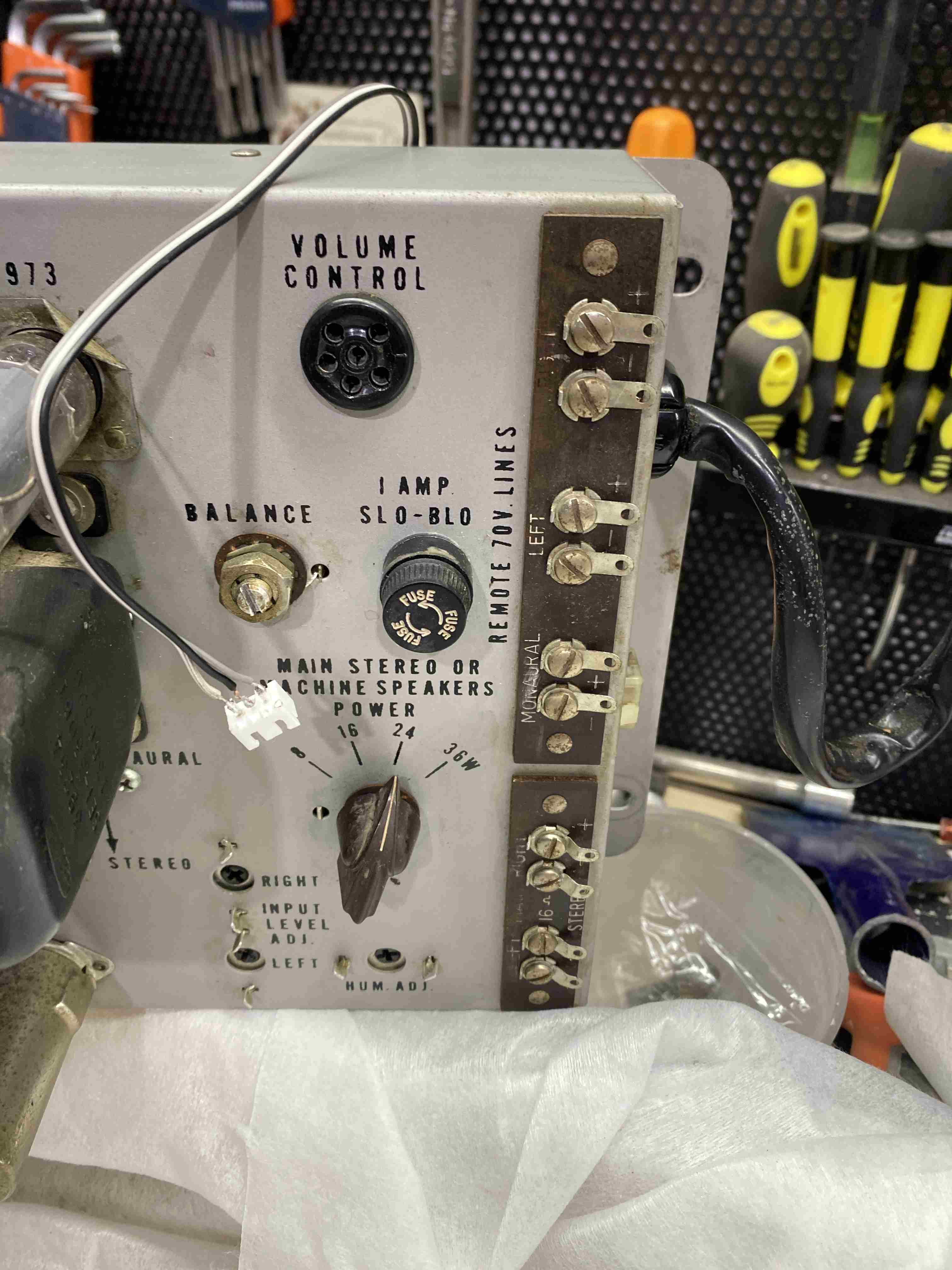

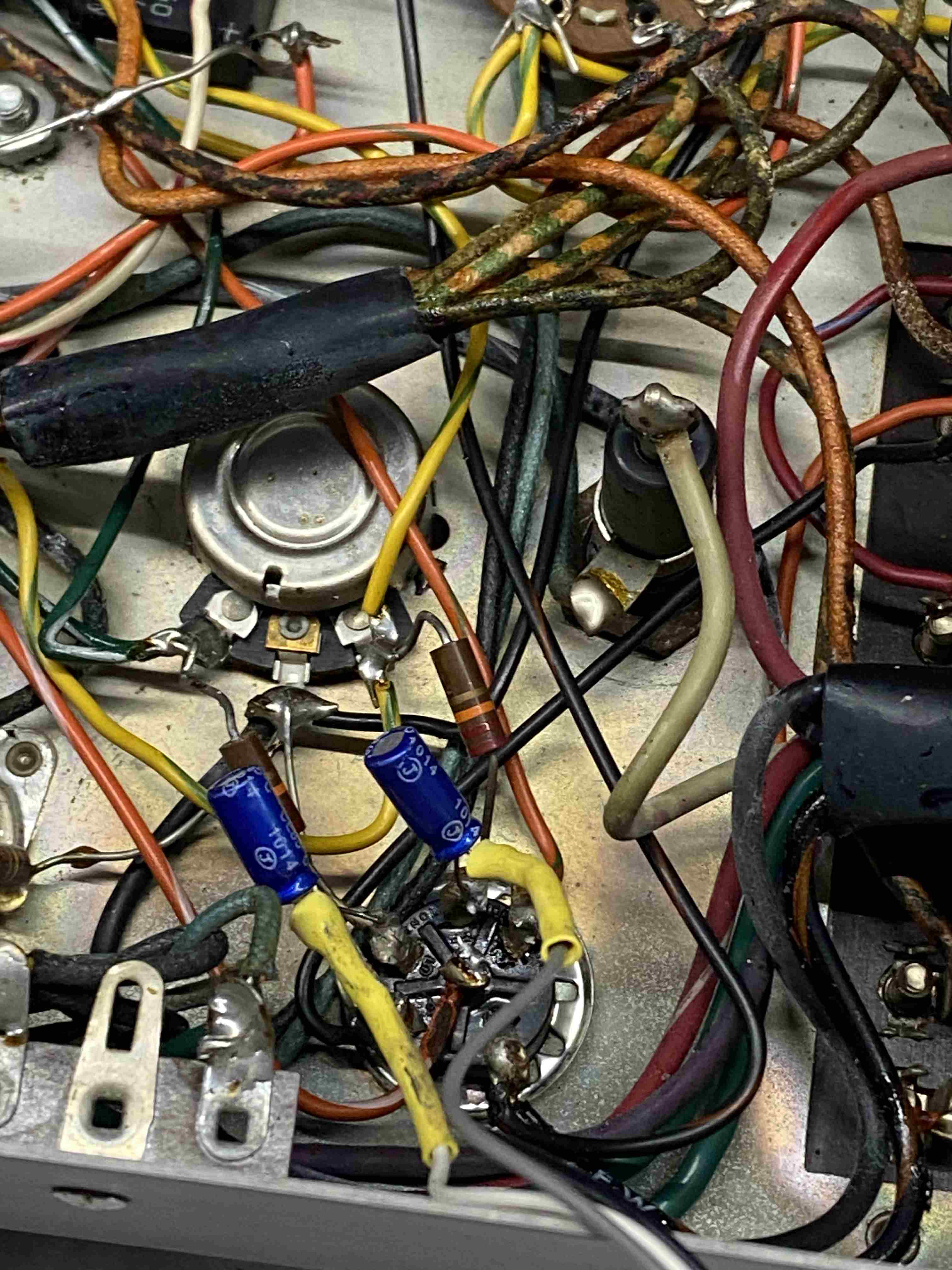

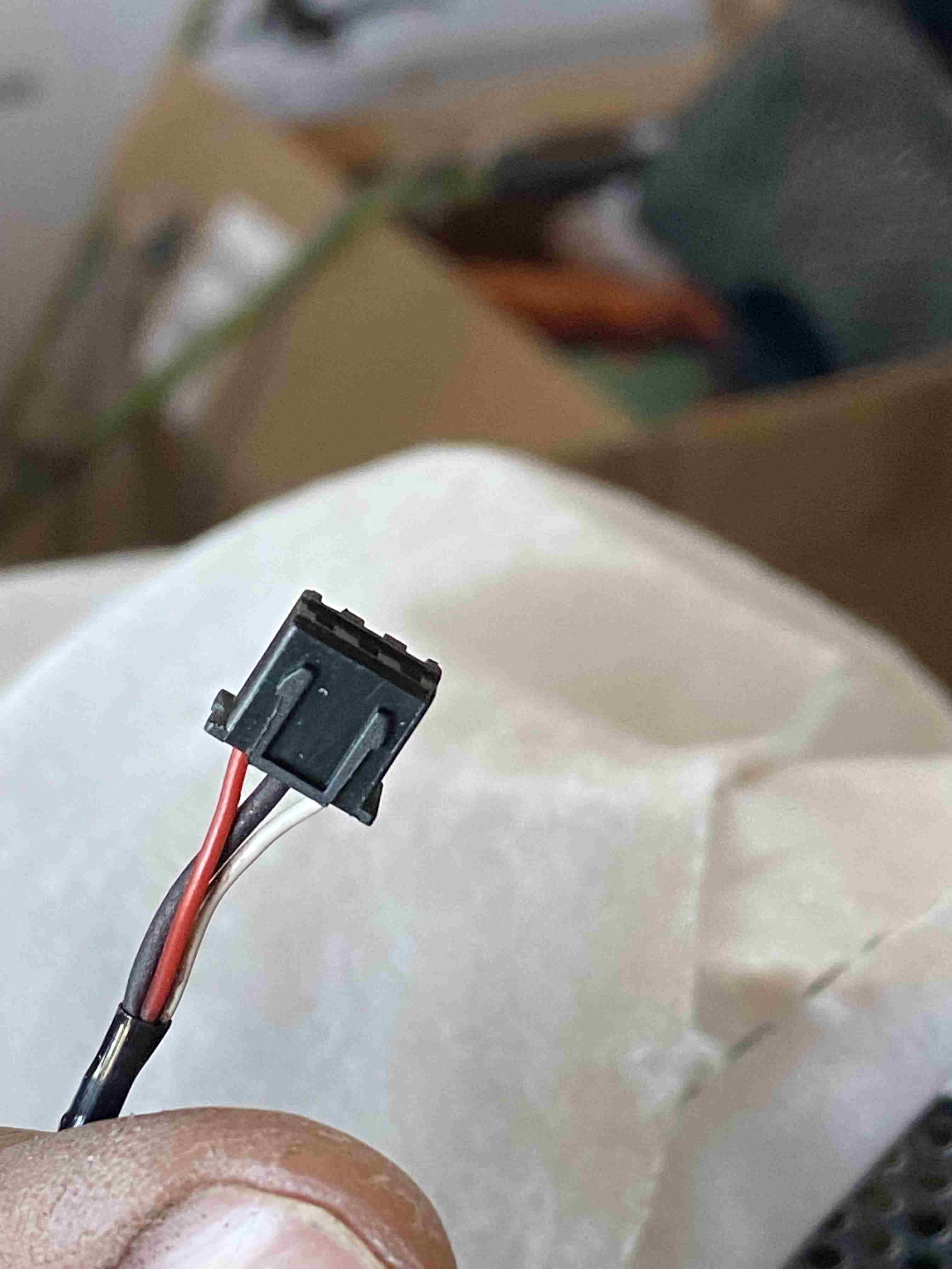

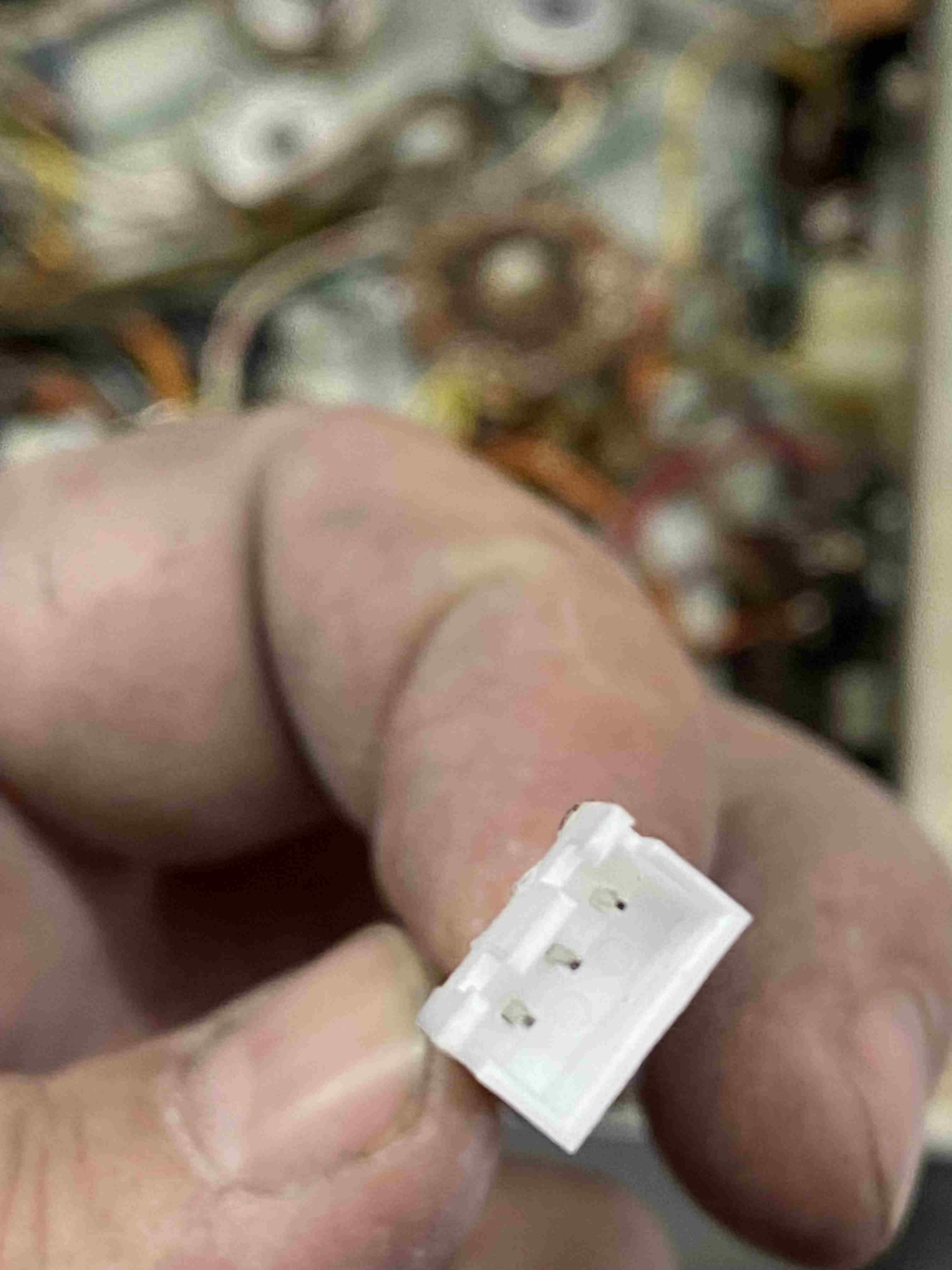

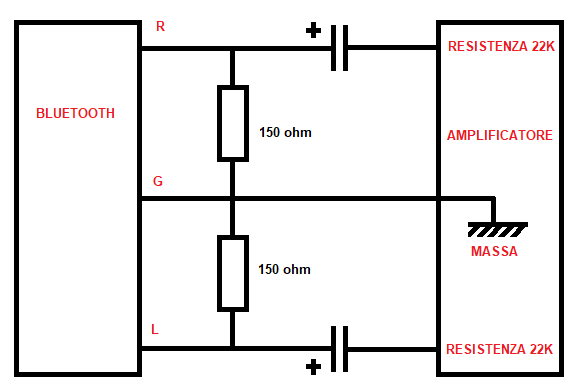

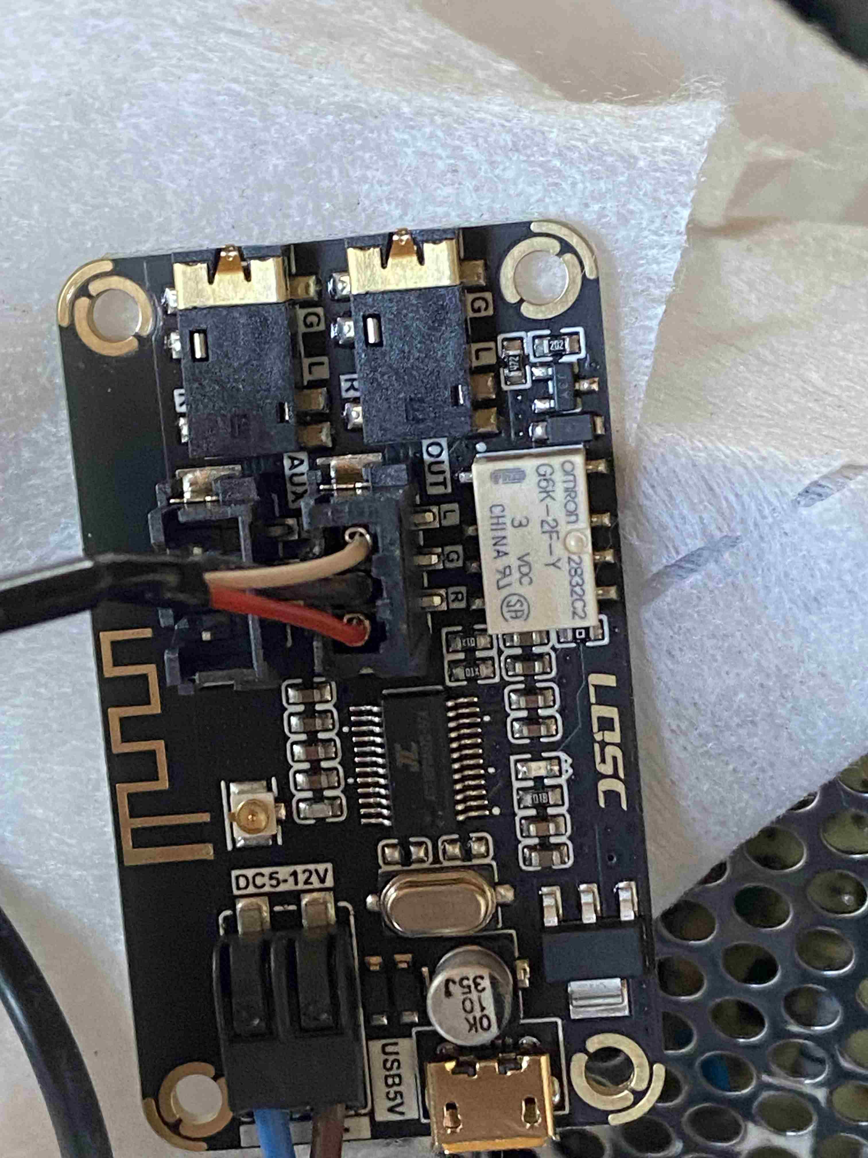

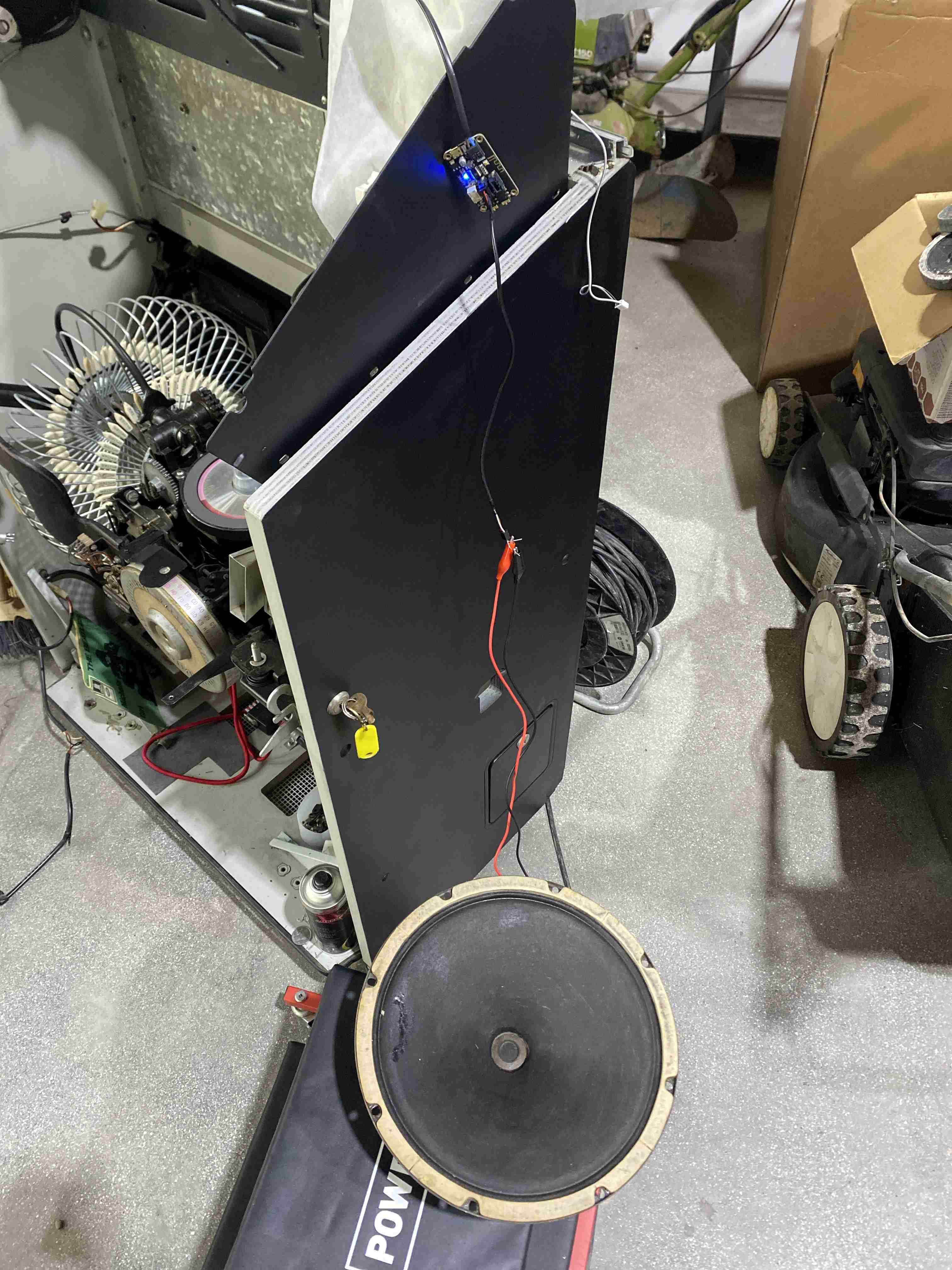

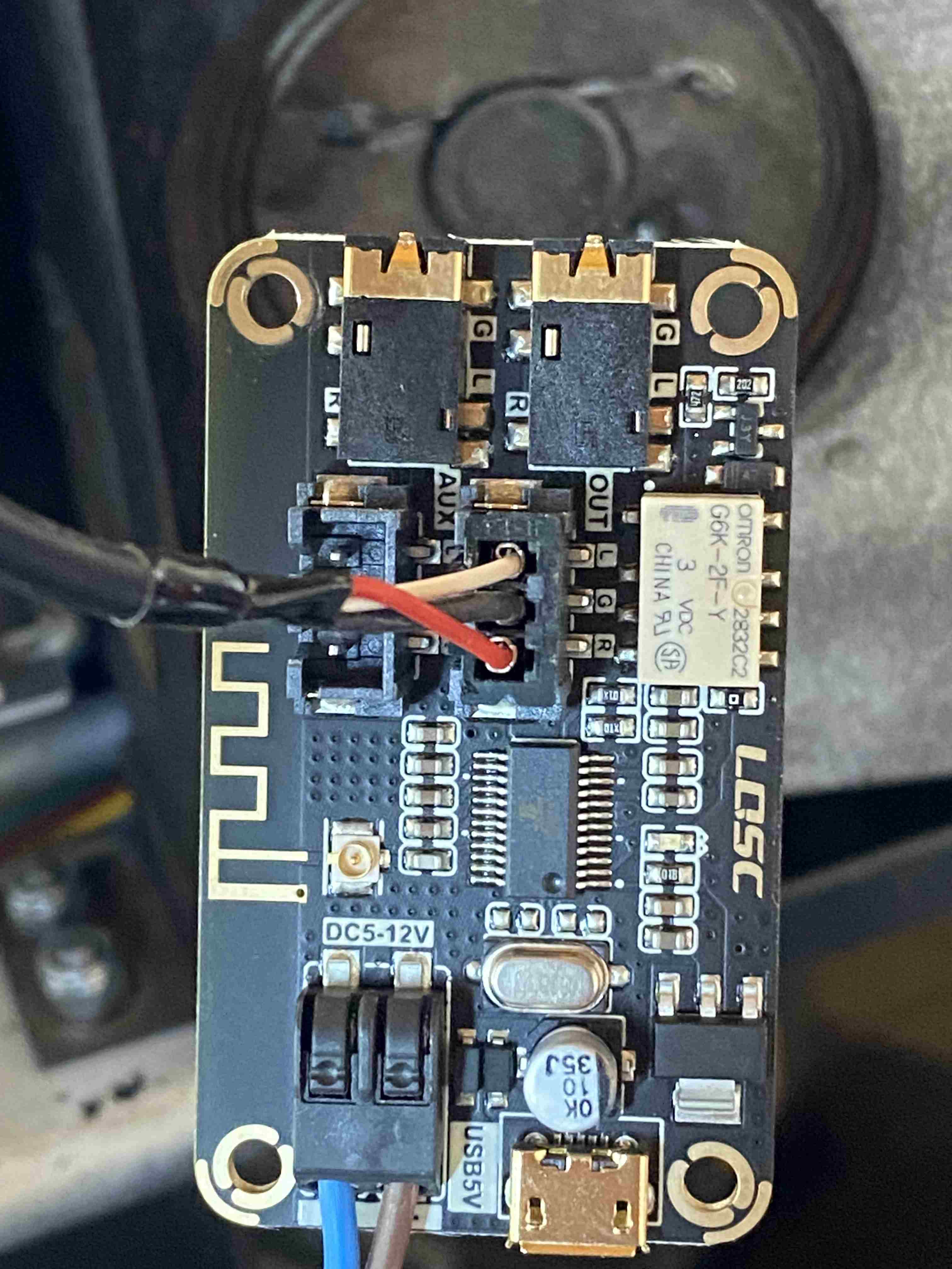

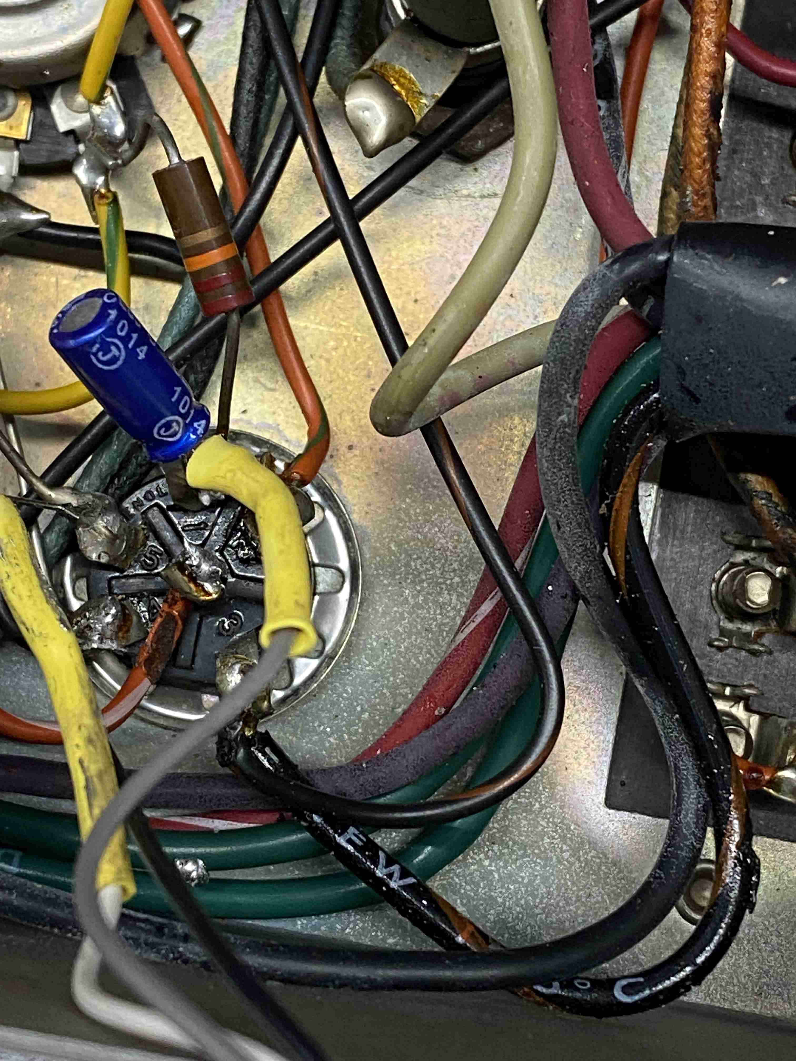

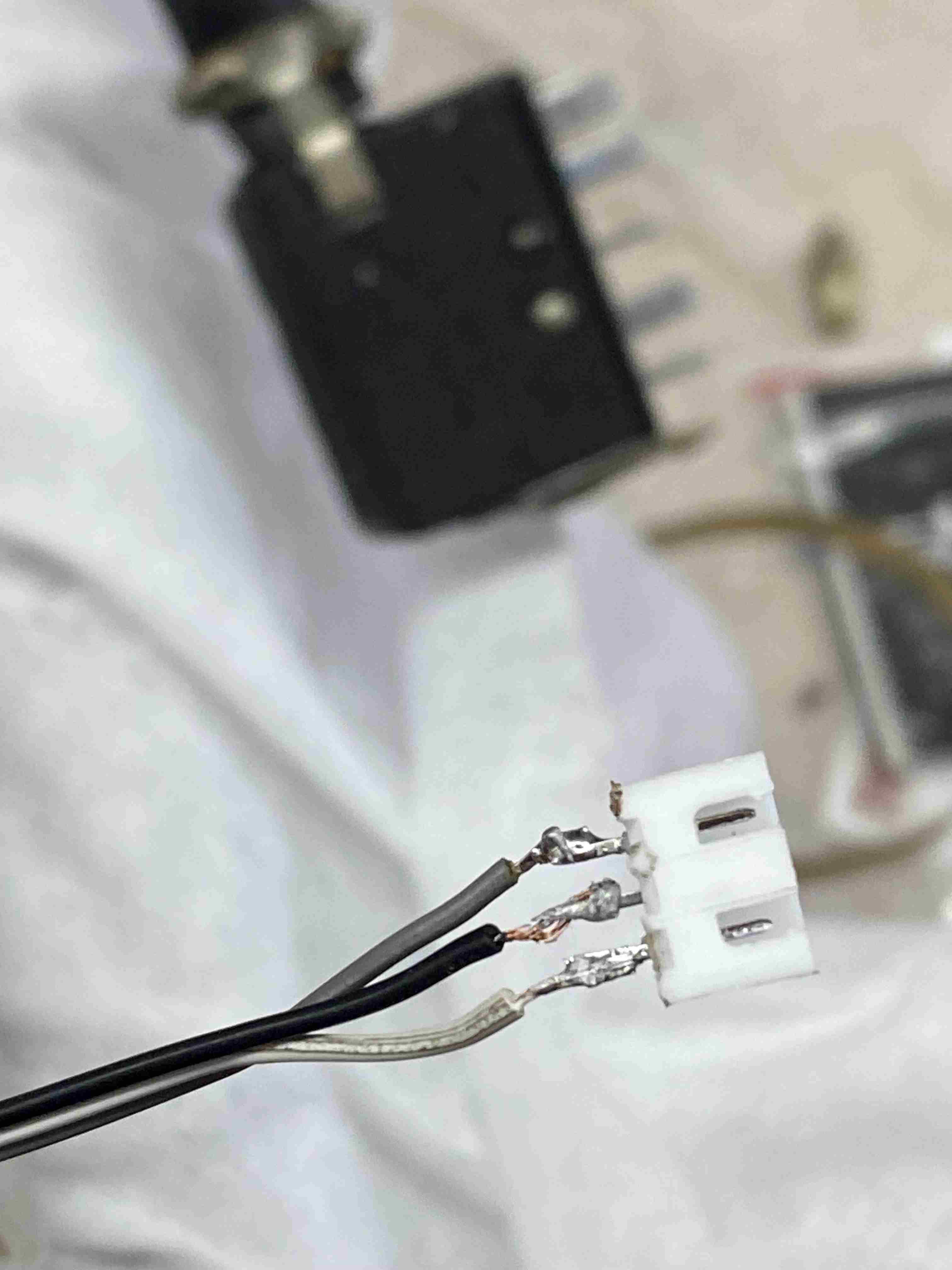

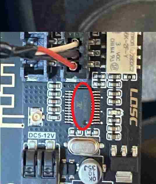

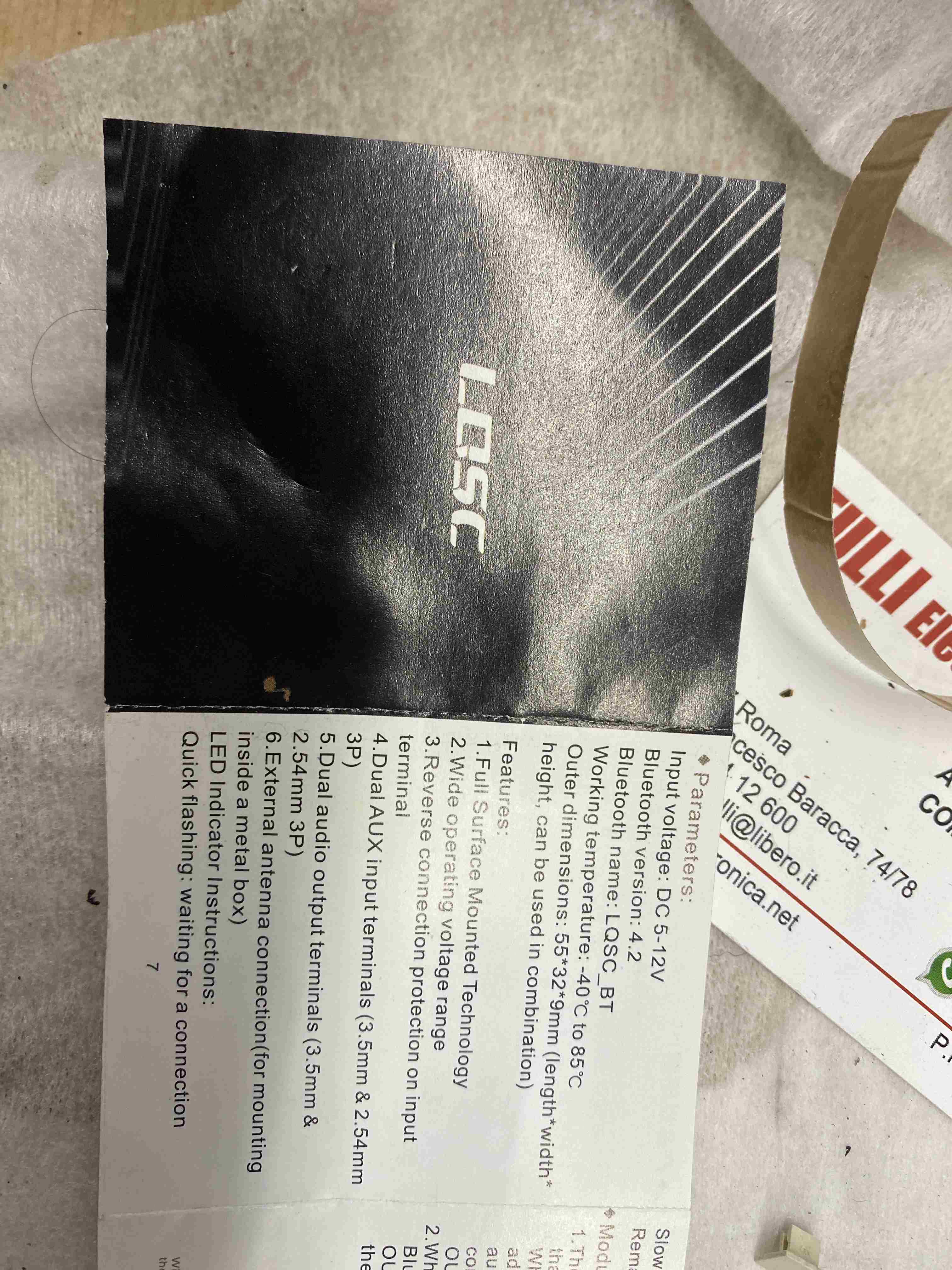

NovellinoXX Inserita: 4 febbraio Segnala Share Inserita: 4 febbraio 48 minuti fa, Eros1984 ha scritto: Non funziona purtroppo non è che sbaglio il negativo? Se con le cuffiette funziona non resta che da controllare come e' collegata l'audio in uscita. Posta una foto dei fili in uscita dal modulo. Link al commento Condividi su altri siti More sharing options...
Eros1984 Inserita: 4 febbraio Autore Segnala Share Inserita: 4 febbraio Eccole il cablaggio che mi hanno fornito e quello con bianco rosso e nero il mio è quello con grigio bianco e nero provato con il tester e c’è continuità perciò non so cosa possa essere condensatori saldati sul pin dove partono le resistenze come da foto Link al commento Condividi su altri siti More sharing options...
NovellinoXX Inserita: 4 febbraio Segnala Share Inserita: 4 febbraio Boh..... e' tutto giusto, mi sembra assurda questa cosa. Qual'è la sigla di quel chip del modulo? Link al commento Condividi su altri siti More sharing options...
Eros1984 Inserita: 4 febbraio Autore Segnala Share Inserita: 4 febbraio Collegato direttamente alla cassa funziona ma si sente davvero basso poiché non amplificato Link al commento Condividi su altri siti More sharing options...
Eros1984 Inserita: 4 febbraio Autore Segnala Share Inserita: 4 febbraio Se le saldo dopo le resistenze ? Cosa accadrebbe praticamente su la regolazione del balance Io sono collegato ora su volume control Link al commento Condividi su altri siti More sharing options...
Riccardo Ottaviucci Inserita: 4 febbraio Segnala Share Inserita: 4 febbraio O.T. ma non potevo farne a meno: io non mi spiego perchè mai si debbano modificare certi gioielli di elettromeccanica ed elettronica anni 50-60 per innestarci diavolerie digitali. Si fa tanto per riportarli al loro antico splendore e c'è chi li violenta cercando di farli funzionare con le cineserie di oggi . Se prima il juke box aveva un qualche valore ,con questi accrocchi lo perderà del tutto. Mi scuso della durezza del mio intervento,ma da estimatore,riparatore,restauratore del vintage e dei juke box in particolare,questi interventi sono per me un sacrilegio Link al commento Condividi su altri siti More sharing options...
stefano6767 Inserita: 4 febbraio Segnala Share Inserita: 4 febbraio Mi intrometto per dire quello che farei io a questo punto.. I due punti sullo schema elettrico che ti ha indicato Novellino sono convinto anch'io siano quelli giusti. Ammesso che i condensatori siano collegati in quei punti, bisogna capire il perché non funziona, o almeno capire se il problema è nel modulo Bluetooth o se nel jukebox. Io a questo punto "sparerei" in quei punti un segnale di BF prelevato da un generatore di BF Se non hai un generatore di BF puoi sempre utilizzare un segnale audio proveniente da qualsiasi altro apparecchio.. un lettore CD, una radiolina, un lettore DVD..ecc..ecc In questo modo vedi cosa succede.. se il segnale viene riprodotto in altoparlante vuol dire che il tuo problema è nel modulo Bluetooth.. se il segnale non viene riprodotto in altoparlante vuol dire che il problema è nel jukebox.. Link al commento Condividi su altri siti More sharing options...
stefano6767 Inserita: 4 febbraio Segnala Share Inserita: 4 febbraio Leggo ora il commento di Riccardo Ottaviucci.. concordo al 100% 🙂 Link al commento Condividi su altri siti More sharing options...
NovellinoXX Inserita: 4 febbraio Segnala Share Inserita: 4 febbraio (modificato) Ma non si sta modificando niente del circuito originale, e' solo una "aggiunta" che può essere rimossa in qualsiasi momento. Ho il sospetto che il chip di quel modulo non si abilita se non e' chiuso sulla sua impedenza caratteristica (37/47 ohm) Volevo una conferma consultando il datasheet. Vedo solo adesso osservando il pannello che ci sono le prese AUX; possiamo immettere il segnale anche da lì, così Riccardo dorme sogni tranquilli 😁. Modificato: 4 febbraio da NovellinoXX Link al commento Condividi su altri siti More sharing options...
Eros1984 Inserita: 4 febbraio Autore Segnala Share Inserita: 4 febbraio Non vorrei farlo neanche io ma mi trovo con un gioiello riposto in un cassetto e non utilizzato o utilizzato non come si dovrebbe per far sì che tale venga utilizzato giornalmente senza sentire sempre i soliti dischi avrei voluto inserire questo modulo per riuscire ad ascoltarlo sempre per evitare il logoramento se non utilizzato ok comunque provo a mandare segnale da parte di un lettore cd poi vi aggiorno non ho altra soluzione Link al commento Condividi su altri siti More sharing options...
Eros1984 Inserita: 4 febbraio Autore Segnala Share Inserita: 4 febbraio Attendo notizie di come procedere 6 minuti fa, NovellinoXX ha scritto: Ma non si sta modificando niente del circuito originale, e' solo una "aggiunta" che può essere rimossa in qualsiasi momento. Ho il sospetto che quel chip non si abilita se non e' chiuso sulla sua impedenza caratteristica (37/47 ohm) Volevo una conferma consultando il datasheet. Attendo notizie di come poter procedere grazie mille Link al commento Condividi su altri siti More sharing options...
NovellinoXX Inserita: 4 febbraio Segnala Share Inserita: 4 febbraio (modificato) 10 minuti fa, Eros1984 ha scritto: Attendo notizie di come poter procedere grazie mille Come già scritto prima, sono sicuro che inserendo delle resistenze da 39 / 47 ohm tra le uscite del modulo e massa, prima dei condensatori, il tutto funzioni; Ma volevo essere sicuro del fatto; poi se funziona e hai due jack idonei immetti i segnali nelle prese AUX. La sigla del chip? Modificato: 4 febbraio da NovellinoXX Link al commento Condividi su altri siti More sharing options...
Eros1984 Inserita: 4 febbraio Autore Segnala Share Inserita: 4 febbraio Dove posso cercarla purtroppo sono alle prime armi sto iniziando ora e se puoi fammi capire dove inserire le resistenze scusatemi se vi scoccio ma … chiedo per imparare Link al commento Condividi su altri siti More sharing options...
NovellinoXX Inserita: 4 febbraio Segnala Share Inserita: 4 febbraio Ho fai una foto leggibile o ci riporti quello che e' scritto. Link al commento Condividi su altri siti More sharing options...
Eros1984 Inserita: 4 febbraio Autore Segnala Share Inserita: 4 febbraio Eccolo Link al commento Condividi su altri siti More sharing options...
NovellinoXX Inserita: 4 febbraio Segnala Share Inserita: 4 febbraio (modificato) Purtroppo con quella sigla non si trova nessun datasheet. Consultando vari thread in rete sembra una copia cinese di un altro chip più noto. Comunque fai la prova collegando in parallelo sulle uscite verso massa e prima dei condensatori due resistenze da 150 ohm se stai alimentando il modulo a 12V. Modificato: 4 febbraio da NovellinoXX Link al commento Condividi su altri siti More sharing options...
Eros1984 Inserita: 4 febbraio Autore Segnala Share Inserita: 4 febbraio Sto alimentando a 5 V dovrò collegare la resistenza dal filo rosso della cassa destra al negativo poi dal filo bianco al negativo prima dei condensatori verso il chip giusto? comq sono 5 V e non 12v il trasformatore Link al commento Condividi su altri siti More sharing options...
Eros1984 Inserita: 4 febbraio Autore Segnala Share Inserita: 4 febbraio Dimenticavo la tensione in entrata al trasformatore e di 117v e non 220v Link al commento Condividi su altri siti More sharing options...
NovellinoXX Inserita: 5 febbraio Segnala Share Inserita: 5 febbraio 10 ore fa, Eros1984 ha scritto: Dimenticavo la tensione in entrata al trasformatore e di 117v e non 220v Non importa. Segui lo schema Link al commento Condividi su altri siti More sharing options...
Eros1984 Inserita: 5 febbraio Autore Segnala Share Inserita: 5 febbraio Sto alimentando a 5 V dovrò collegare la resistenza dal filo rosso della cassa destra al negativo poi dal filo bianco al negativo prima dei condensatori verso il chip giusto? comq sono 5 V e non 12v il trasformatore Link al commento Condividi su altri siti More sharing options...
NovellinoXX Inserita: 5 febbraio Segnala Share Inserita: 5 febbraio (modificato) 54 minuti fa, Eros1984 ha scritto: della cassa destra Non c'entrano le casse... per non fraintenderci: Le uscita audio del bloutooth sono i due fili "R" e "L" contrassegnati vicino al connettore sul modulo; Gli ingresso dell'amplificatore sono quelle due resistenze da 22Kohm (per il momento), una del canale destro e una del canale sinistro. La massa e' il pin contrassegnato con "G" sul modulo bluetooth. Devi collegare due resistenze da 150 ohm (sui fili) dei due canali , una tra "R" e "G" e l'altra tra "L" e "G". Poi colleghi i due condensatori posti in serie, uno tra "R" e una delle due resistenze da 22K ingresso amplificatore canale destro e l'altro tra "L" e l'altra resistenza da 22K ingresso amplificatore canale sinistro. Modificato: 5 febbraio da NovellinoXX Link al commento Condividi su altri siti More sharing options...
Eros1984 Inserita: 5 febbraio Autore Segnala Share Inserita: 5 febbraio Appena torno a casa provo grazie Link al commento Condividi su altri siti More sharing options...
tesla88 Inserita: 5 febbraio Segnala Share Inserita: 5 febbraio Ma il problema non è dovuto al relè del mute ? Link al commento Condividi su altri siti More sharing options...
Eros1984 Inserita: 5 febbraio Autore Segnala Share Inserita: 5 febbraio Non so dove sia? Link al commento Condividi su altri siti More sharing options...
Eros1984 Inserita: 5 febbraio Autore Segnala Share Inserita: 5 febbraio Non funziona neanche con le resistenze Link al commento Condividi su altri siti More sharing options...
