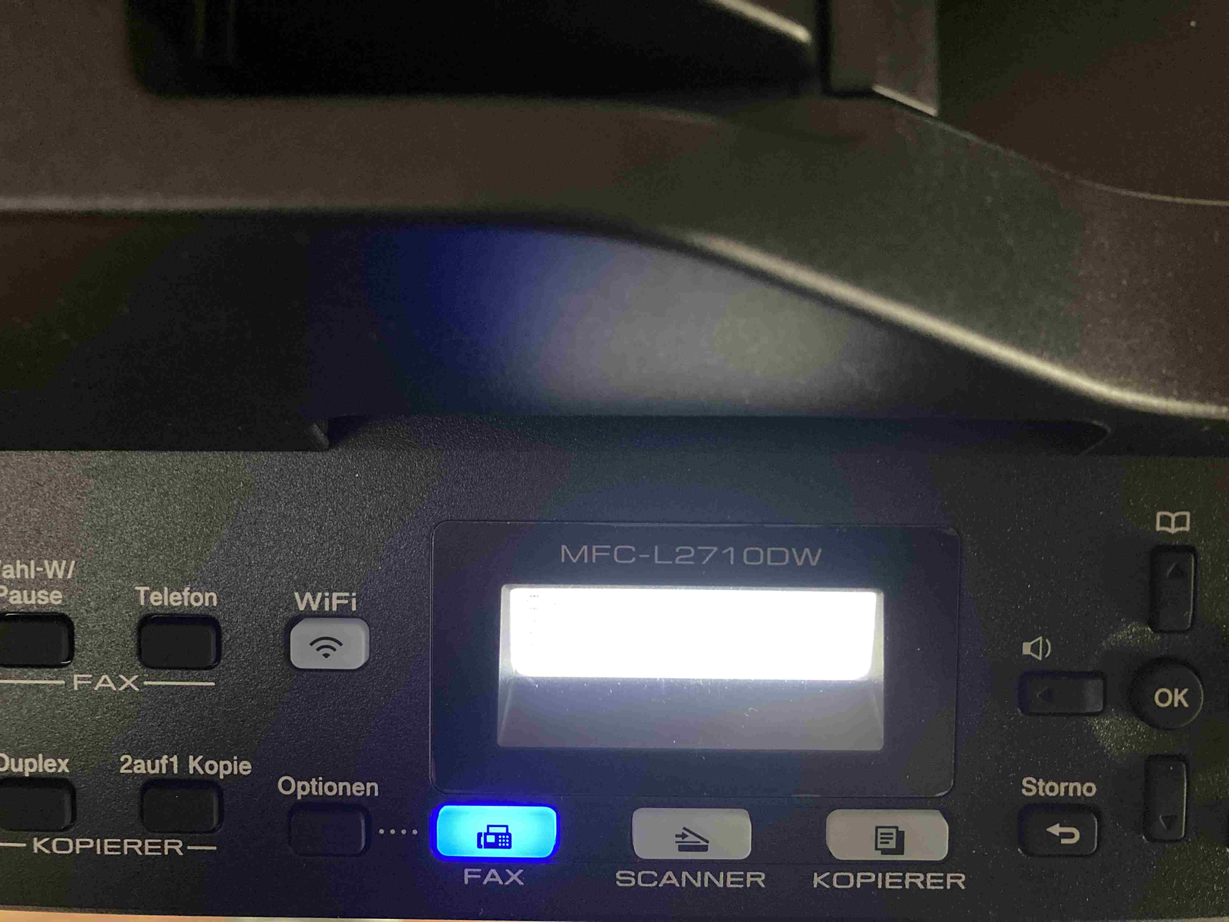

stampante Brother MFC-L2710DW firmware
Buongiorno,
ho acquistato la stampante MFC-L2710DW
ma dopo averla installata ho scoperto che il firmware presente è del modello MFC-L2710DN
che non ha la gestione del collegamento wifi, nel senso che non compare nemmeno nel menù la voce "WLAN".
Ho chiamato il centro assistenza telefonico e dicono che l'unica soluzione è portarla da un loro tecnico specializzato.
Chiedo, non è che ci sia la possibilità di recuperare il firmware dedicato e poi tramite applicazione via rete/usb riuscire ad installarlo?
Grazie in anticipo per le informazioni che riuscite a darmi.
Se ha un difetto di fabricazione fattela rimborsare subito.
