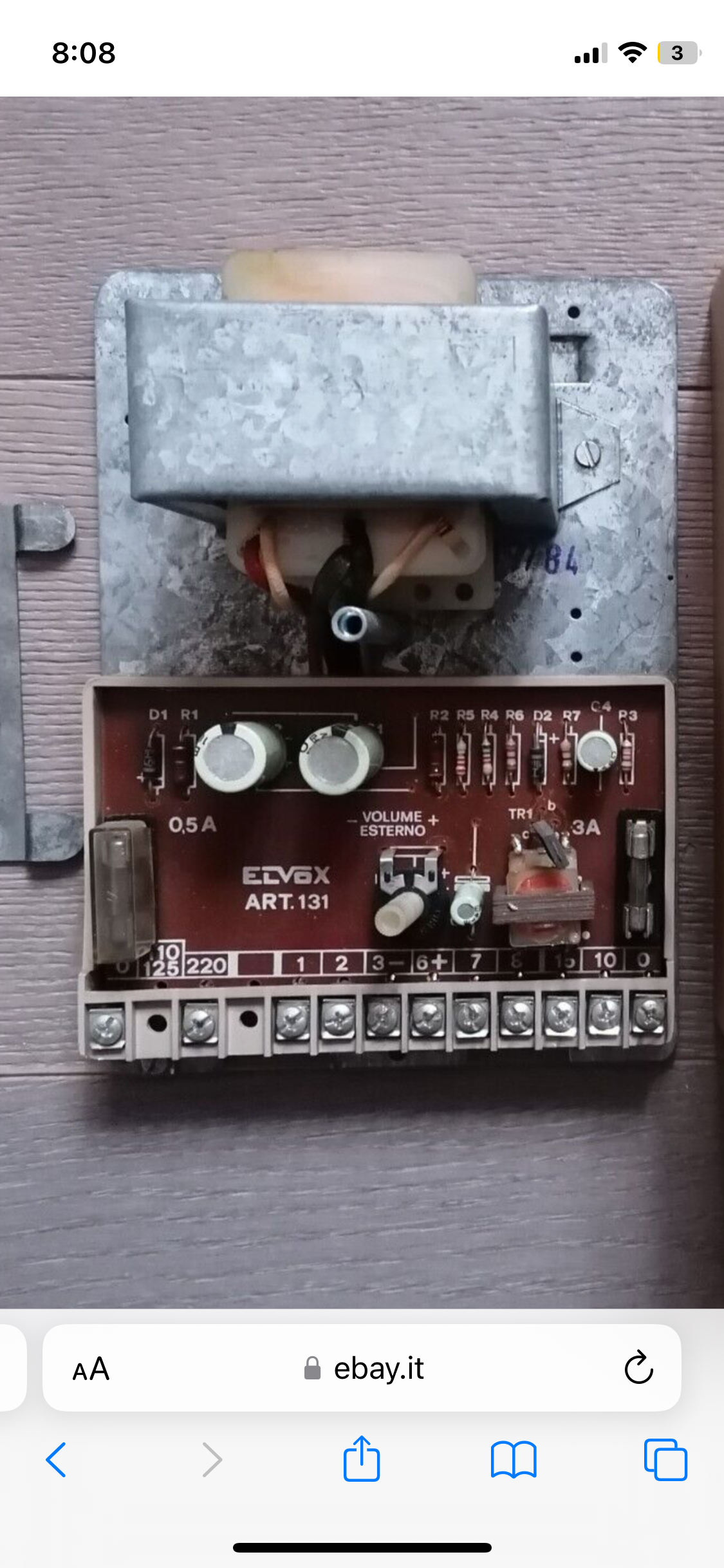

jus Inserito: 2 febbraio 2024 Segnala Inserito: 2 febbraio 2024 salve a tutti, sto riattivando un datato elvox 131, non riesco a trovare lo schema… in ogni caso, una volta riattivato, funziona regolarmente per la parte voce, ma l’apriporta non da segni di vita, qualcuno saprebbe dirmi quali sono i cavi che dall’elvox vanno all’elettroserratura? grazie
ROBY 73 Inserita: 2 febbraio 2024 Segnala Inserita: 2 febbraio 2024 Ciao jus, 10 ore fa, jus ha scritto: sto riattivando un datato elvox 131, non riesco a trovare lo schema… Eccolo qui: https://www.vimar.com/irj/go/km/docs/z_catalogo/DOCUMENT/49400869B0_02_620R.97213.pdf oppure scaricati anche QUESTO Non badare agli eventuali morsetti C1 - C2 - AS che puoi trovare negli schemi, nel vecchio 131 non c'erano e comunque a te non servono. Usa il morsetto 15 e non il 10, altrimenti la serratura potrebbe far fatica a sganciarsi. Dicci o meglio ancora, facci vedere anche il modello del citofono e del posto esterno che ci capiamo meglio
ROBY 73 Inserita: 3 febbraio 2024 Segnala Inserita: 3 febbraio 2024 13 ore fa, jus ha scritto: vi aggiorno Ottimo, prego
