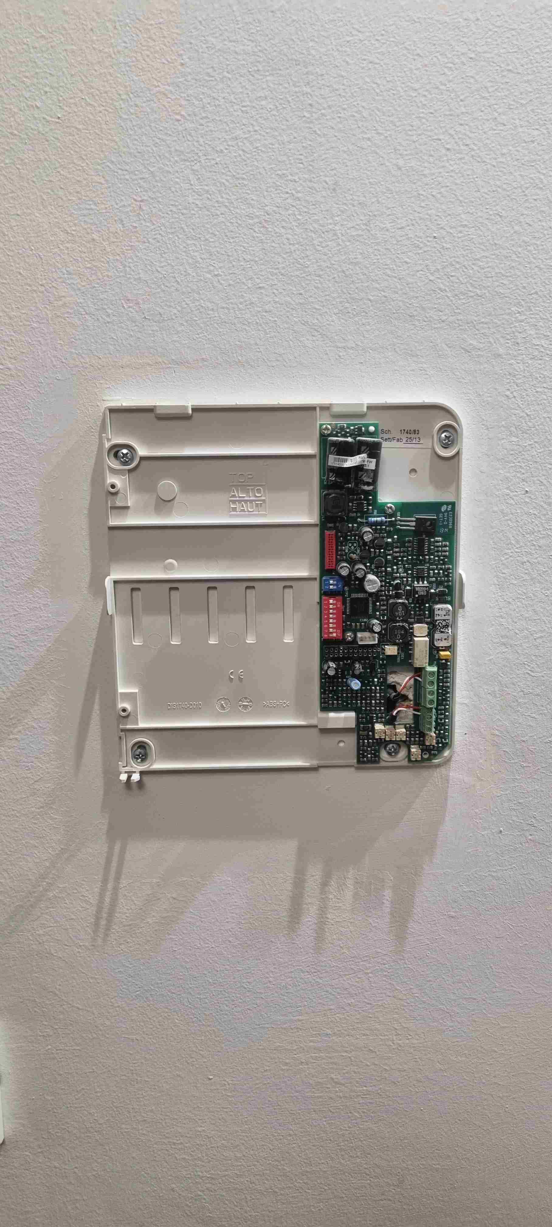

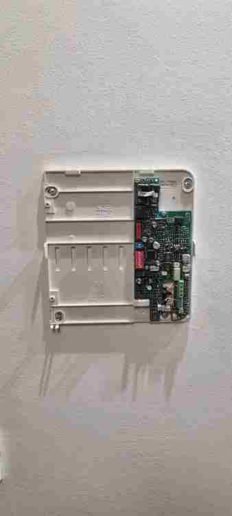

ciccio1785 Inserito: 2 febbraio Segnala Share Inserito: 2 febbraio Salve a tutti, ho la necessità di sostituire la staffa 1740/83 del mio videocitofono a due fili sempre della urmet cod.1740/40 Posso acquistare la staffa 1740/90 senza correre il rischio di avere problemi di compatibilità con il mio impianto presistente, sinceramente non mi va di cambiare tutto l'impianto anche perché siamo tre appartamenti Link al commento Condividi su altri siti More sharing options...
Roberto Garoscio Inserita: 2 febbraio Segnala Share Inserita: 2 febbraio (modificato) Perché mai dovresti sostituire una piastra digitale 2Voice con una piastra analogica coax? Se la tua è guasta la devi sostituire esclusivamente con una /83. Modificato: 2 febbraio da Roberto Garoscio Link al commento Condividi su altri siti More sharing options...
ciccio1785 Inserita: 7 febbraio Autore Segnala Share Inserita: 7 febbraio Ho sostituito tutto il citofono, la /83 non era reperibile mi hanno dato la /90 garantendomi la massima compatibilità con la cornetta1740/40 ma non ho idea adesso dei collegamenti inquanto la morsettiera è completamente diversa dalla vecchia Link al commento Condividi su altri siti More sharing options...
Roberto Garoscio Inserita: 7 febbraio Segnala Share Inserita: 7 febbraio Il 2/2/2024 alle 23:28 , Roberto Garoscio ha scritto: Se la tua è guasta la devi sostituire esclusivamente con una /83. Dagliela indietro, non è utilizzabile. Link al commento Condividi su altri siti More sharing options...
